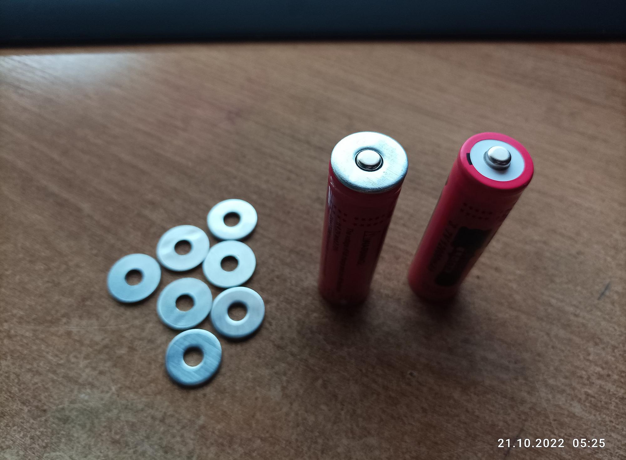

Ячейки делают по разному, и последовательно и параллельно и комбинированными способами последовательно-паралелльно. Основная цель этих манипуляций впихнуть ячейки в формат корпуса уменьшить сечение проводников за счет повышения вольтажа сборки.
Есть BMS для таких вариантов.
ЗЫ Холдеры крутят шуруповерты без сварки сборок и ничего там не подгорает. Никелевые пластины подложить шайбами чтобы не было гальванической пары и не было дуги. Сама идея холдера и заключается в отсутствии необходимости сварки.

Ну мне не нужно получать 600 вольт для инвертора, у меня инвертор 24 Вольта. Единственный недостаток последовательных сборок это нужны одинаковые по типу и емкости элементы, но это и ежу понятно. Разве кто то делает сборки из разных типов элементов?

Можно шайбы ограничительные поставить. С шайбами можно и плоские аккумы использовать.
Есть только одна вещь сильнее системы, это человек которые её перегрузит.
parenissibiri
Цитата: Rock_n_Roliki от 21 Окт. 2022 в 02:13ПС: Всё это не избавляет от перемещения банок в трубке от тряски и ударов и сминания контактов. Банка должна быть отдельно зафиксирована жестко а прижимной контакт отдельно. Но можно насверлить напротив каждой банки по круглому отверстию и капнуть туда герметик/клей, банки зафиксируются, но это уже условно разборная батарея.
Она и не болтается там, точно входит в трубу тютелька в тютельку. для демпфера можно силиконовой смазки  сделать или вообще чтобы не болталась просто скотчем обернуть. Вариантов много.
