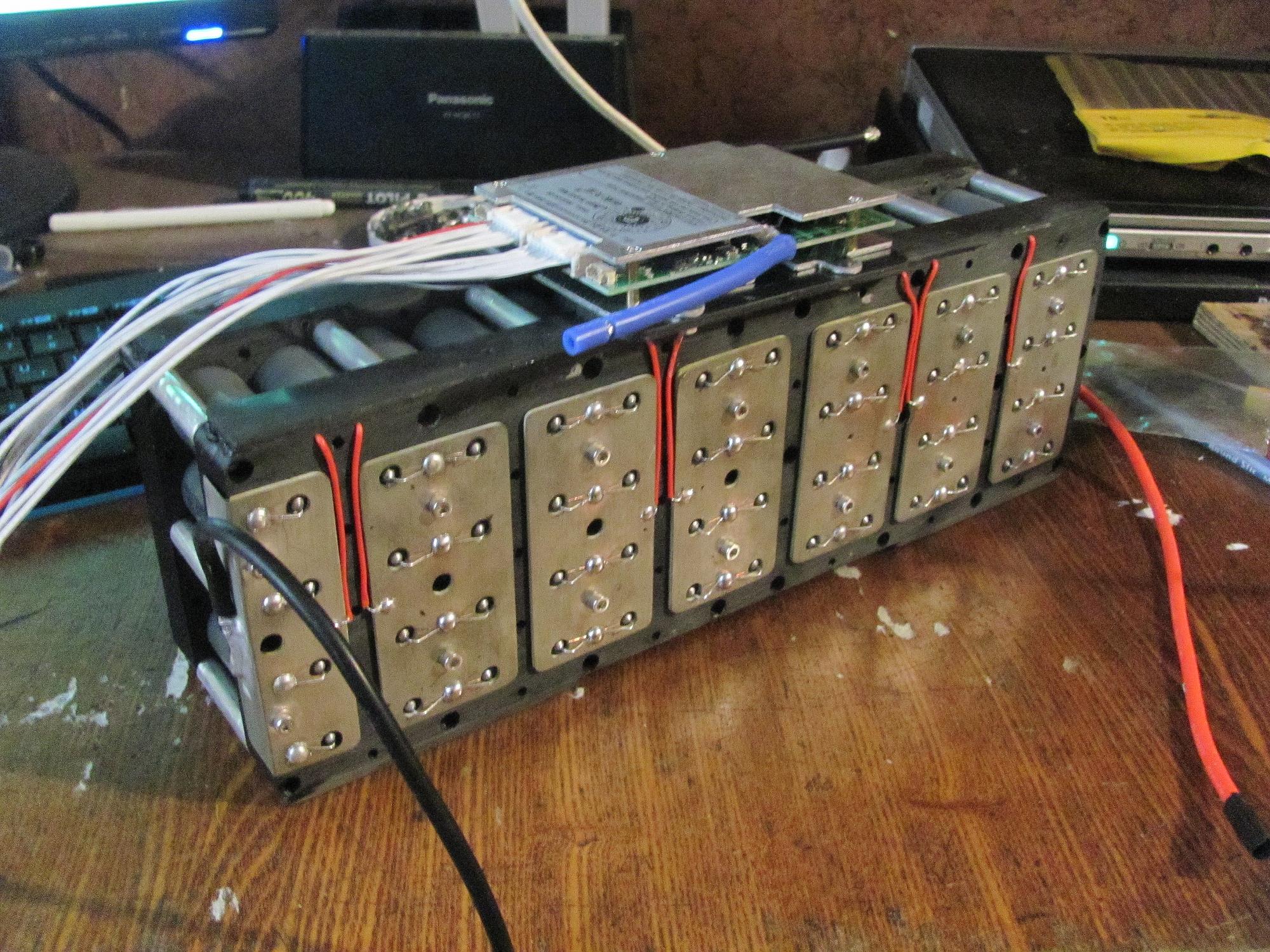

Трубчатый холдер для аккумуляторов
Автор parenissibiri, 20 Окт. 2022 в 10:54

Цитата: parenissibiri от 20 Окт. 2022 в 10:54Есть прототип на 24 Вольта
остановились бы на 3s - проверенно лично - юзать можно

Цитата: sdenis2017 от 20 Окт. 2022 в 18:26остановились бы на 3s - проверенно лично - юзать можно
Вы подобное делали? Какой ток с элемента снимали?

Цитата: parenissibiri от 20 Окт. 2022 в 18:13С алюминием и того меньше.
Меньше, больше... а должно быть равно удлинению ячеек. Иначе промнет контакты 6 ячеек на какие то сотки, в сумме выйдет 0.1мм и полное отсутствие контакта. И это просто на столе, даже без ударов и вибрации.

[user]Татос[/user], да делал
заряжал чифтеком полтора киловатным - 45 Ампер СС
разряд 35 Ампер - минимум Келлика 7230

Аккумуляторы пока "одноцентовые" стоят, написано 12000mAh, а по факту в обзорах они дают 800-900mAh. Взял когда то на алишке ради интереса россыпью 10 штук, рублей за 350 вроде на распродаже для шуруповерта. Буду брать фирменные с честными параметрами для тестов.

sdenis2017
юзал длительно - более года
если бы поставил спец разьём и далее юзал
тогда было три по три паралели
и две перемычки
заряд соответственно был в три этапа - хотя потом сделал растроитель - и был один этап с ёмким подключением
покатушек было на столько(макс за два соседних города с пассажиром) что ёмкости хватало с лихвой БМС на отключение не нужна
заряд по амперметру - 0А - заряжено - после промер(через раз либо как лень даст) - макс 3,59-3,61 было и 3,36 других в 3s - далее вставляем две перемычки и катаемся

[user]parenissibiri[/user], ваша мысль заслуживает пристального  внимания. Только исполнение нужно другое.  :-)
Можно шайбы поставить между аккумами, да и подтянуть не вопрос в любое время. С шайбами можно и плоские ставить.

parenissibiri
Холдеры сейчас завоевывают рынок батарей. Процесс сборки батареи сводится к простой вставке элементов. Но пока их выпускают к шуруповертам и фонарикам и прочей мелкой технике. Процесс замены батарейки не требует сварок и никелевых лент, аналогичен замене алкалиновых и солевых батареек, но мне не нравится в промышленных холдерах исполнение и хлипенькие контакты.

Татос
[user]parenissibiri[/user], я тоже на прижимных контактах сейчас делаю. Но ваша идея хороша для интегрирования батареи в раму.

sdenis2017
[user]Татос[/user], подберите только все банки одинаковые и зарядку со строго фиксированным напряжением
я заряжал строго напряжением 10.35 Вольта - напряжение было строго стабилизировано на клеммах 3s сборки
к ней шли силовые провода 12мм2 и сигнальные для обратной связи стабилизации
