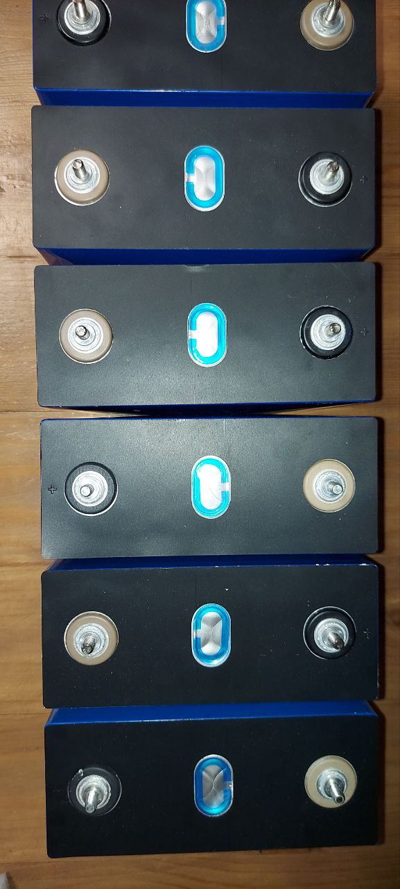

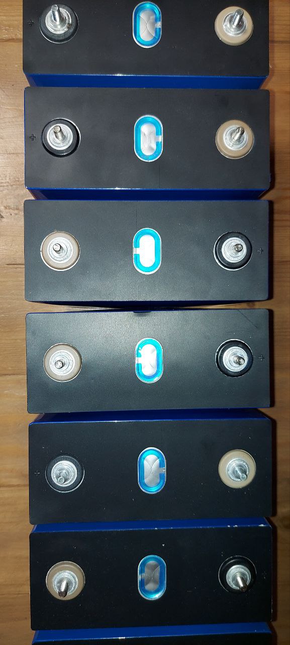

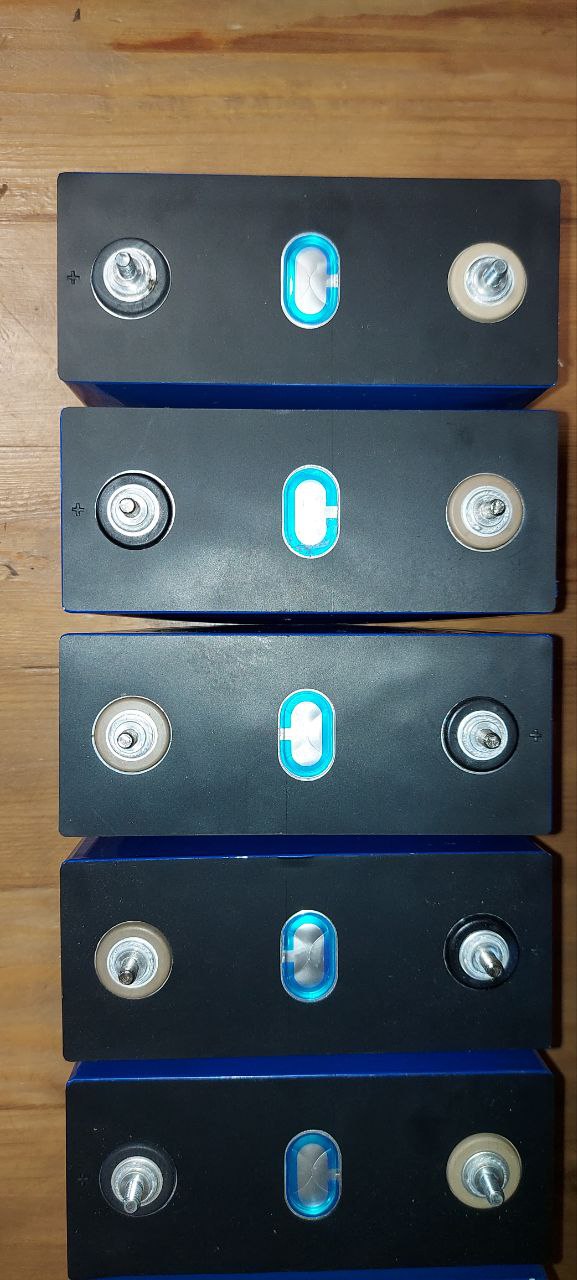

Впарили вздутые LIFEPO4 - это диагноз?
Автор romario, 15 Июль 2022 в 10:01
Цитата: romario от 18 Июль 2022 в 13:17
Заряженный до 3.6В аккумулятор, разряженный до 2.8 показал 288ah. До 2.7 разрядил, там около 0.7 было, т.е. это максимум. Кинул получается еще и на емкости.
933втч - вроде нормально. Сколько было обещано?
romario
Цитата: edw123 от 19 Июль 2022 в 01:12933втч - вроде нормально. Сколько было обещано?
Заявлялось 310ah. Продал то он их как 310. Как я их не пытаюсь ставить - не получается по человечески, их конечно можно немного шпильками прижать, но чему это уже поможет в этой ситуации? Визуально между ними по пол сантиметра, это при том, что они стоят не ровно из-за выпуклостей и снизу между ними большее расстояние.
У меня такого же размера 240ач аккумуляторы, но другого производителя, я хотел их поставить парами, нарастив емкость, я ему это говорил, а этими кривыми ячейками я просто не могу этого сделать.
Если силой их стянуть, я боюсь, может посрывать клапана, и по ощущению они довольно тугие, пальцами не получается их сдавить.
romario
Цитата: koolon от 19 Июль 2022 в 00:41емкость можно сказать почти-почти в пределах погрешности наверно.
по перемычкам, да можно и изготовить, мало 25, взять 35 (даже 50 кв мм с виду не особо больше) и два наконечника.
или бу поискать с тяговых акб, типа таких
Ну как погрешность. У меня есть 40ач сборка, вот считай минус эта сборку, я понимаю там -10ач, может емкость и потеряна из-за вдзутия. Тестирую остальные.
Из 50го провода понял, изготовить проще, чем найти, у нас такое особенно сейчас почти нереально.
А вот что делать со вздутием?
Соединять в параллель их с нормальными ячейками нежелательно?
Продавец мои телефоны сбрасывает, на вайбер не отвечает, удалил свою фотографию из вайбера. (все ходы записаны)
Реально ведет себя по свински.

Ну может и так. Я с АЧ не связываюсь, это как-то всё устаревшее, от свинца. Ну а 287,9 - это, для китая, по моему прям почти 310  :pardon: не в разы же хуже, как часто бывает.
Вобщем глядя на Вашу покупку: всё "в пределах обычного среднего". Если нужен истиный эксклюзив, с точностью 1 в 1 с рекламой, то это только у самых крутых фирмачей или после проверки.
Пободаться есть за что, тут Вы правы, но и откровенной лажи Вам не продали.

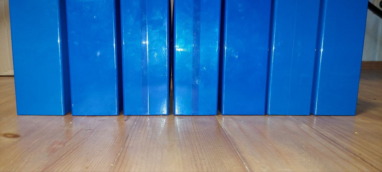

Я ставлю две ячейки вместе, чтобы наделась стандартная шина сверху, у меня низ аккумуляторов разъезжается  шина находится в напряжении. Т.е. верх когда шину силой натягиваем, низ разъезжается на 9 миллиметров. 9! миллиметров на 1м аккумуляторе, это 6.3 сантиметра! не миллиметра, а сантиметра на 8ми...
Они уже вздутые по непонятной причине, где гарантия того, что через месяц не сорвет клапана? По какой причине их так раздуло?
Чувак по ходу много раз слал их наложкой, пока не нашел лоха, который незаметил бы этот брак. Они заметно поцарапанные. Можно ли их сжимать - не понятно, можно ли из оставлять в таком состоянии - тоже не понятно...

Не надо сжимать, слегка бы сжать, и хватит. Там не давление раздуло, которое сорвет клапан, там просто пластины расширило

Это не тот случай, их тупо стандартными шинами подключить в связку нельзя физически, бока разъезжаются. Мне было бы по барабану царапины и прочее, если бы оно было в пределах заявленного производителем += пол миллиметра, а не сантиметры...

[user]romario[/user], я бы не стал сильно сжимать...так. закрутить шпильки, без фанатизма.
Если не удастся вернуть/получить компенсацию, юзайте, как есть, они вам еще неск.. лет, прослужат.  :exactly:
Главное не мучать большими токами заряда и разряда.... ;-)
