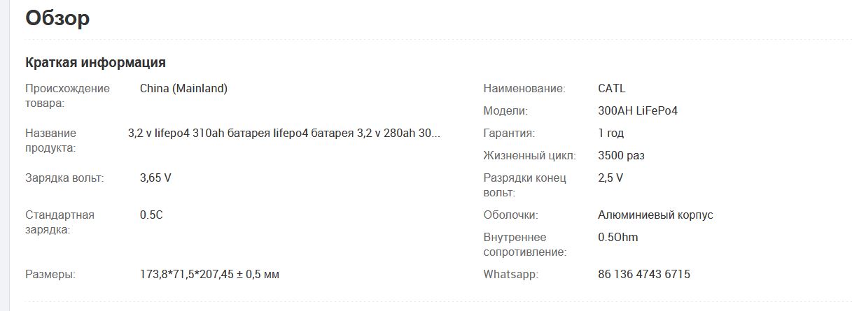

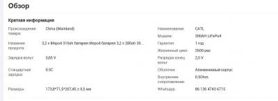

Вот по поводу того, что пишут производители про размеры. +- 0.5мм, а не сантиметр.

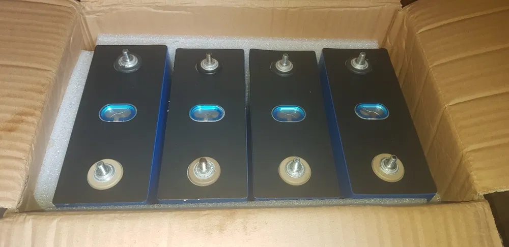

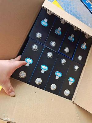

Как Вы это поняли? Я имею факты: Аккумулятор снизу голый, т.е. с него сняли внешнюю оплетку. Т.е. он изначально не в заводской упаковке идет. Аккумуляторы имеют кучу потертостей и царапин со всех сторон. На них нет наклеек голографических. (На фото продавца в нормальной партии они были)
Иными словами, это явное БУ, которое называют новым, потому что "оно лежало в оригинальных коробках". Вы умеете отличать новый аккумулятор от БУ? Сами такой бы себе взяли?
На одной фотографии красивые аккумулторы как они должны быть, на второй фотке то, что он мне прислал.
