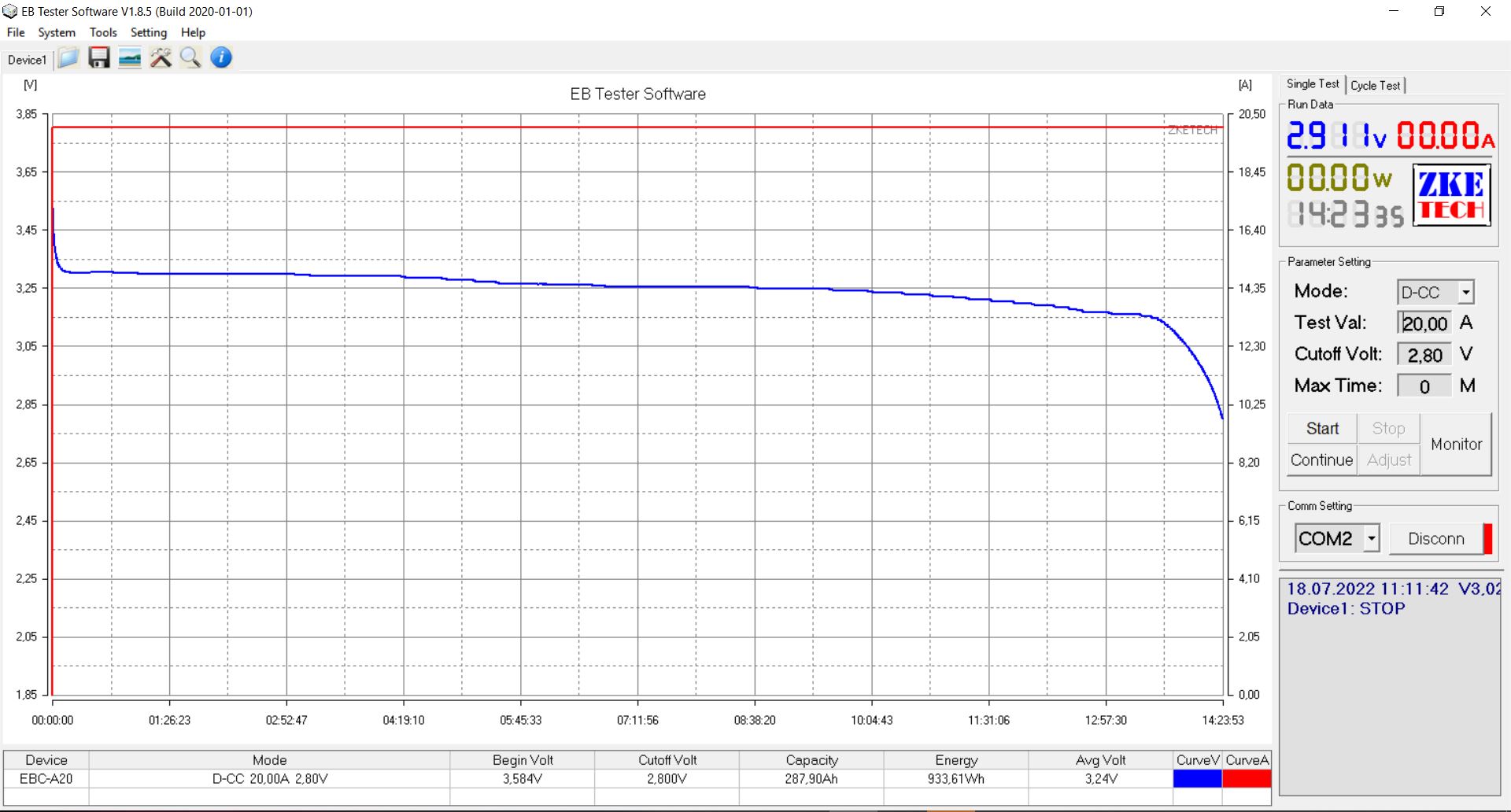

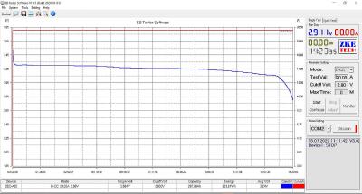

Зарядил одну ячейку до 3.6. До какого напряжения ее разряжать, чтобы понять ее полную емкость? Спеку не нашел. До 3В?
Рисуйте график разрядки. Там сразу будет видно, когда резкий загиб пойдёт. Ничего не испортится, если не до 1В. :exactly:

Цитата: romario от 16 Июль 2022 в 14:12
Ну я читал, ниже 2.8 вроде не желательно разряжать.
Штатно-длительно лучше вообще заряжать до 70% и разряжать до 30% от табличных пределов. Но разовые контрольные циклы - нормальное дело.
slav
Да . Причём разряд уже ускоряется многократно .

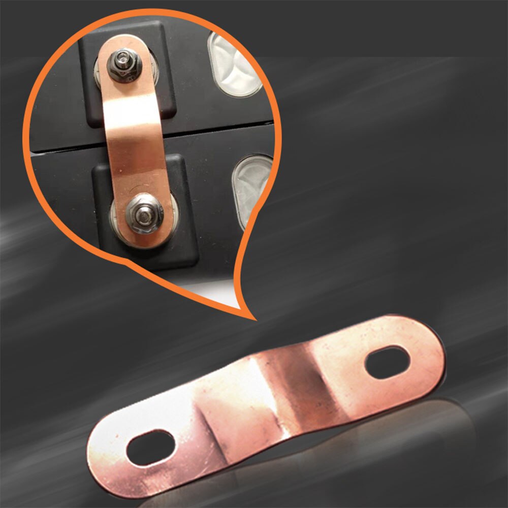

если все же компромисса не будет, и будете эксплуатировать, лучше перемычки гибкие поставьте.
чем-нибудь проложите между ячейками, два листа ламинированной фанеры по краям, в которых отверстия и по паре шпилек М6-М8 с каждого борта, стянуть без фанатизма, и пусть работают.
это желательно и на ровных делать, так как эти ячейки допускают небольшие вздутия во время эксплуатации, а если в ряду много их, 0.5мм* 8 например, отрывает сварку шпилек
romario
Цитата: koolon от 17 Июль 2022 в 22:42если все же компромисса не будет, и будете эксплуатировать, лучше перемычки гибкие поставьте.
Да я представляю, тут 8 штук и уже пляски по пол сантиметра. :-( У меня такие вот...
Я так понимаю такое не годится?

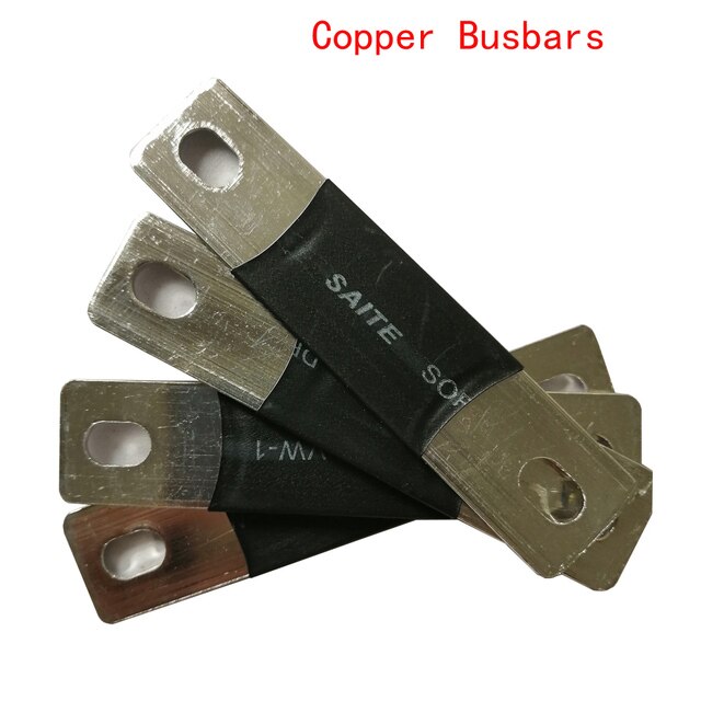

А гибкие это какие? Из медного провода самому сделать? Даже если из 25мм кв сделать, ток около 100 ампер всего, а перемычка в 2 раза больший ток держит.

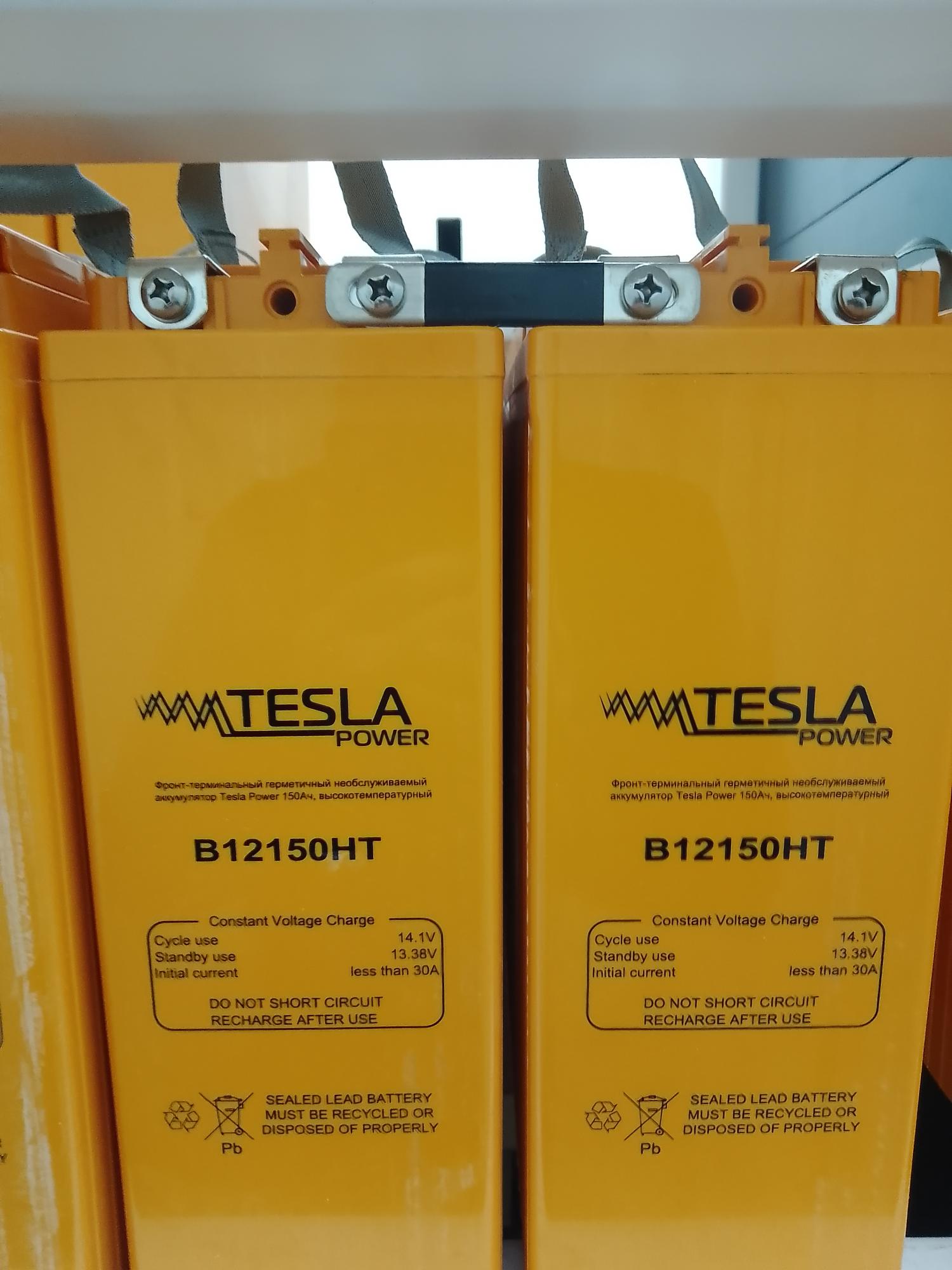

Чижов Игорь
Цитата: romario от 17 Июль 2022 в 23:35Я так понимаю такое не годится?
Подобные штуки ставят на фронттерминальные АКБ с довольно большими токами. Не греются.
romario
Цитата: Чижов Игорь от 18 Июль 2022 в 11:36Подобные штуки ставят на фронттерминальные АКБ с довольно большими токами. Не греются.
Диковинная вещь, это сверху вот такая штука серая? А из какого она материала?

Заряженный до 3.6В аккумулятор, разряженный до 2.8 показал 288ah. До 2.7 разрядил, там около 0.7 было, т.е. это максимум. Кинул получается еще и на емкости.
koolon
емкость можно сказать почти-почти в пределах погрешности наверно.

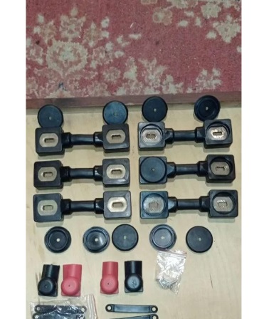

по перемычкам, да можно и изготовить, мало 25, взять 35 (даже 50 кв мм с виду не особо больше) и два наконечника.
или бу поискать с тяговых акб, типа таких
или таких
они обычно тонковатые, но их под термоусадкой 2-3 пластинки бывает
