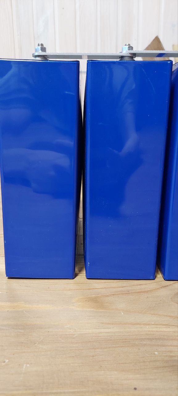

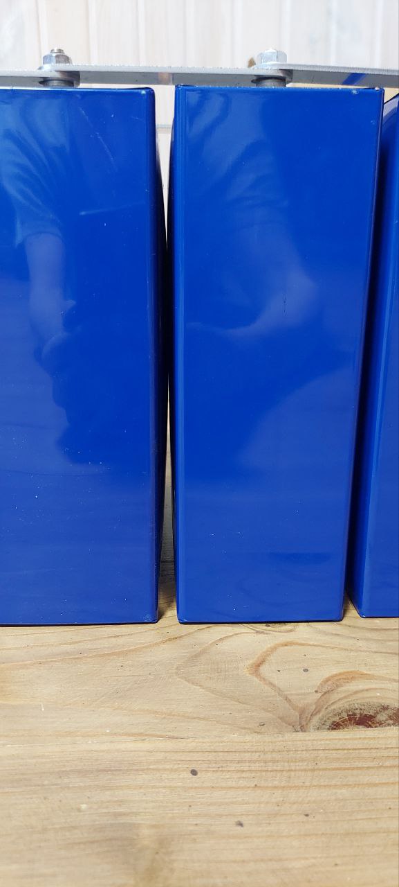

Всем доброе время.
Впарил из Харькова продавец вздутые ячейки(Широбоков Андрей Николаевич +380989152650 - может кто-то по поиску найдет, чтобы понимать, можно у него брать что-то или нет), типа 310ач, к сожалению забирала жена, которая в этом ничего не понимает, и когда привезла увидели такое, как на фотографии. Хотели расширить автономку, перебои с электроэнергие. Расширили. :-( Очевидно, что ячейки бушные, непонятной емкости и полностью вздутые. Продавец пока включил мороз, заявляет что ячейки новые и "в пределах допустимого".
Правильно ли я понимаю, что это мусор, с которым ничего нельзя сделать?
Что можно посоветовать? :(

Да сейчас заряжаю один аккумулятор, чтобы на EBC проверить емкость. И так понятно, что если они вздутые, емкости заявленной там не будет. Если я правильно понимаю - их кто-то перезарядил, что они вздулись? Однозначно что-то с химией не так.
sdenis2017
Цитата: romario от 15 Июль 2022 в 10:01Правильно ли я понимаю, что это мусор, с которым ничего нельзя сделать?
да, правильно понимаете

ЛиФер вроде как не сильно опасен, а если с разрядной кривой будет всё нормально, то часть проблемы отпадёт. Если ёмкость или ток не будут соответствовать - это уже веский аргумент, в отличии от неоговариваемого параметра "форма" B-).
Сопротивление-импеданс измерить не просто, а вот ёмкость при паспортном токе по кривой - легко.

Цитата: edw123 от 15 Июль 2022 в 12:37ЛиФер вроде как не сильно опасен, а если с разрядной кривой будет всё нормально, то часть проблемы отпадёт. Если ёмкость или ток не будут соответствовать - это уже веский аргумент, в отличии от неоговариваемого параметра "форма" B-).
А как понять держат ли они ток? Я могу проверить EBC-A20 разрядную кривую током в 20А. Будет ли держать больший ток, нечем померять... Или такой кривой будет достаточно?

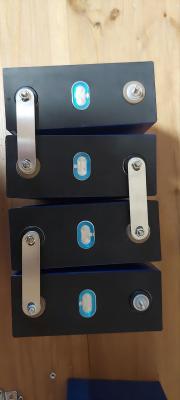

Проблема усугубляется тем, что 4 аккумулятора вздуты сильно, а 4 меньше. Т.е. фактически если из них делать сборку 8S вообще не понятно как оно будет работать в связке.
Ну и форма заявленная производителем вписывается в размеры, здесь же этого нет. Фактически, их вместе собрать нормально нельзя, и если они вздутые, никаких гарантий, что завтра у них клапана не посрывает...

Цитата: romario от 15 Июль 2022 в 12:42никаких гарантий, что завтра у них клапана не посрывает...
клапана для чрезвычайных ситуаций -  чтоб не рвануло
а у вас медленый процесс вообще не связанный с повышением давления(воздушного) внутри
