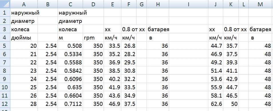

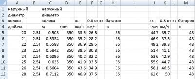

Цитата: Gulya от 25 Июнь 2022 в 18:04Заказано с Али заднее редукторное МК 36в 500Вт (по спецификации скорость вращения 350, номинальная скорость 25-32км\ч на 28"29" колесах) ссылка. Имеется: контроллер 48в 22А и аккумулятор 40в от Greenworks
Там скорость указана не совсем корректно. Лучше посчитать от заявленной скорости вращения МК (хорошо бы узнать у продавца реальный коэффициент Kv мотора) , если 350 это заявлены макс обороты при 36в под номинальной нагрузкой, то на 28" колесе будет скорость 46.9км/ч,
если 350 это заявлены макс обороты холостого хода при 36в то на 28" колесе будет скорость примерно 0,8 от вышеприведенной , 37.5км/ч.
Повысить скорость наверно проще применив 48в батарею.
Примерный расклад по скорости от наружного диаметра колеса и напряжения батареи:

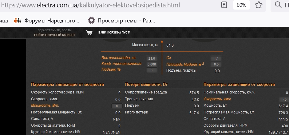

Если поверить продавцу 500вт 350об то рабочий момент мк 500*9.55/350=13.64нм.
Калькулятор кажет, что с таким моментом и колесом наружн диам 0,53м вы сможете двигаться при 0 уклоне максимум 43км/ч. (если обеспечить повышение оборотов до 430об/мин)
  500вт/36в=13.9а примерно номин ток мотора. Контроллером 22а можно ненароком поджарить обмотку, для перестраховки можно подпилить шунт в контроллере.
Калькулятор кажет что с таким моментом и колесом наружн диам 0,53м вы сможете двигаться при 0 уклоне максимум 43км/ч.
Кто же в добром здравии ездит на 500Вт. :pardon: как минимум на 1000.
