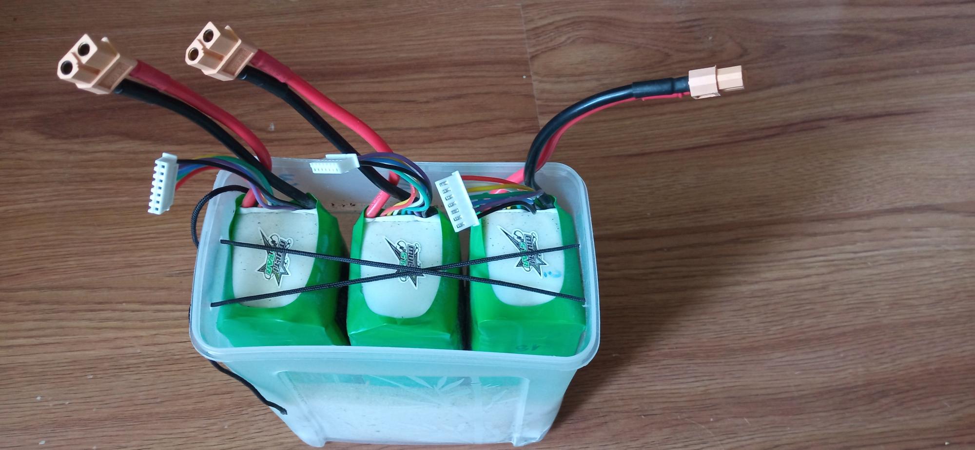

Вставлю свои 5 копеек. Для лёгкого быстрого вела вам нужен нормальный контроллер на достаточно большое напряжение. Я катаю например на 18s. Ваш мотор и редуктор имеют низкий kV (оборот на вольт). Проще всего поднять напряжение. Но это потребует нормального контроллера. Я катаю на микроядрёном но он дорогой и ждать его долго. Аккумы скорей всего придётся взять модельные. Они лёгкие и выдают хороший ток. Я катаю с баткой в рюкзаке. Но понятно что такое нравится далеко не всем. Батка весит 1.5 кг ну может чуть больше. Езжу я км 15 на ней максимум скорость 50+. Одно но у меня самокат самодельный лёгкий но тоже двухподвес. Я тяжелее вас и профиль стоящего человека для аэродинамики это ужас.  Так что всё у вас поедет. Только нужно смотреть нагрев мотора. Он будет работать в перегрузке
Цитата: Gulya от 27 Июнь 2022 в 02:11
Добавлено 27 Июн 2022 в 02:15
хорошая мысль :wow:! как и где высотоковые грамотно купить? Ранее были попытки вживую пообщаться с теми-же веломастерами.ру но их усталость от клиентов не только размазывает ответы но и отбивает энтузиазм сделать задуманное.
Ну да, у веломастеров пик сезона, делать будут долго, да и им не оч. интересны специфические заказы, как у вас.
Высокотоковые, это на сегодняшний день - литий полимер (для моделистов), Вот напр сборка 22В 5,2Ач.
Собирать оч. легко. купить тоже. С подключением БМС я могу  помочь, лично.  :-)
Как вариант взять 3 шт. соединить последовательно, получим 300Втч. При среднем расходе в 15Втч на км. получается примерно 20км пробега.
Если есть недоверие к полимеру из-за риска возгорания, смотреть в сторону ЛЖФ, но будет тяжелее и габаритнее.
