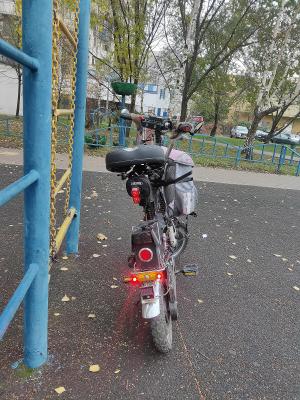

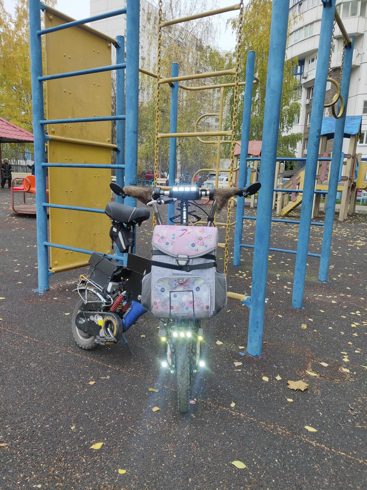

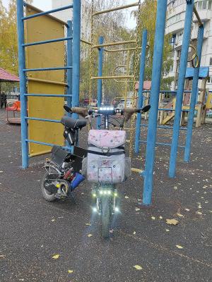

Сегодня вот так забирал дочь из школы.
Привез ей самокат и потом сопровождал на велике. Добавились спереди еще одни микрофарки. Больше диаметром и мощнее. Заказал их очень давно, но они сильно подзастрялись на дорогах планеты, и вот неожиданно приехали.. И куда их? Да туда же, на передний багажник, только ниже.
И велик теперь напоминает либо ёлку, либо извергающийся вулкан :ah:, одних только моргающих фонарей 4шт, но правда, я их не люблю и практически никогда не включаю..

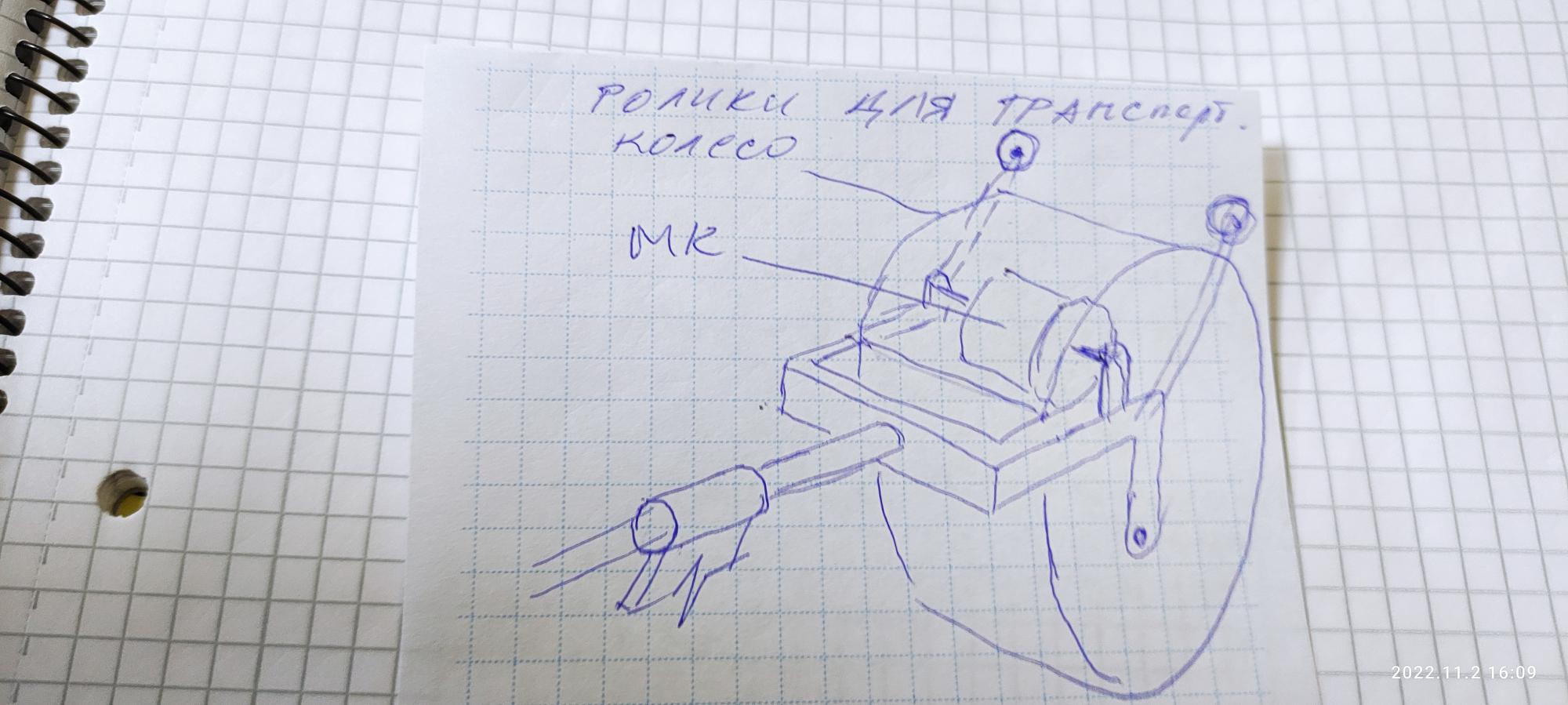

NexVik
Новый проект  :fool: Аж к лету, так что времени, надеюсь хватит..
И  хоть он не имеет никакого отношения к самокатам и велосипедам, но тем не менее начинка Kugoo и МК гироскутера(по плану) будут задействованы в полной мере в этом, таки транспортном девайсе.
Многие знают что такое электровесло.
Вот нечто похожее буду делать..
И не такое какие они бывают, ибо грести надо там, где даже обычными веслами непросто.
Рядом с дачей есть река. Ключевая, очень холодная. Мы иногда ходим туда, но в основном загорать, а не купаться. Купаться, это зашел в воду и сразу вышел..
И вот впервые в этом году дети уговорили меня покатать их на лодке по этой реке. Ужос! Такого болота в чистейшей воде я не видел нигде и никогда. Заросшая полностью, хотя местами есть ширина метров 40. Водоросли длиной 5-6 метров. Мы застревали каждые 50 метров в этих непролазных джунглях. Я за эту водную прогулку устал напрочь грести,  и это хорошо, что поставленную цель не выполнили уплыть очень далеко, а то бы совсем издох..
Вот после этой прогулки и захотелось прикупить электровесло, но в тех условиях винт работать не будет, а колесо с лопастями как у первых пароходов должно. Вот такую приблуду и хочу сделать за зиму, чтобы летом испытать в полной мере. Сначала хотел сделать из целикового гирика(кста, управляемость идеальна) на два борта резиновой надувной четырехместной лодки, удлинив его в нужный размер, но со временем понял, что это будет очень громоздкий агрегат.
Буду делать попроще, на одном колесе не погружном полностью в воду, а только на глубину лопастей, которые врежу в диск МК. На корме лодки есть место куда можно вставить коромысло, а уже на него шарнирно крепить рулевую стойку с плавающим мотором. Батарейка будет в противовесе висеть возле дисплея и курка.
Вот, приблизительно, такая схема пока у меня в голове. Практически всё есть для изготовления такого девайса, останется только приложить руки..  :facepalm:
а теперь закидывайте помидорами, пока не начал делать  /:-)
_Os
Так по болоту болотоход же нужен... Если вы веслами устали грести, то как с этим гиромотор справится  :bn: ну и рисунок наверное не помешает. А то пока не понятно как грести одним колесом. Разворачивать ведь будет..

Ну я не только по этой речке плавать(ходить по морским понятиям  ;-D)  буду, мы чаще на подмосковных водохранилищах шаримсо. Как мотор с движухой справится пока не ясно, это только практика покажет.
А насчет разворачивать тут я не понял, у всех же моторок и катеров сзади один винт и никого, никак не разворачивает, тем более, что он у меня будет поворотным, как всякий лодочный мотор. Всё пока чисто приблизительно, ибо окончательных размеров у меня еще нет. Надо лодку сначала промерить, а она на даче.

Я же сразу написал, что отказался делать их по бокам из-за громоздкости конструкции, но вот управление такими колесами гириком вообще идеальный вариант маневренности, ибо крути куда хочешь, реверс моментальный.
NexVik

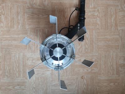

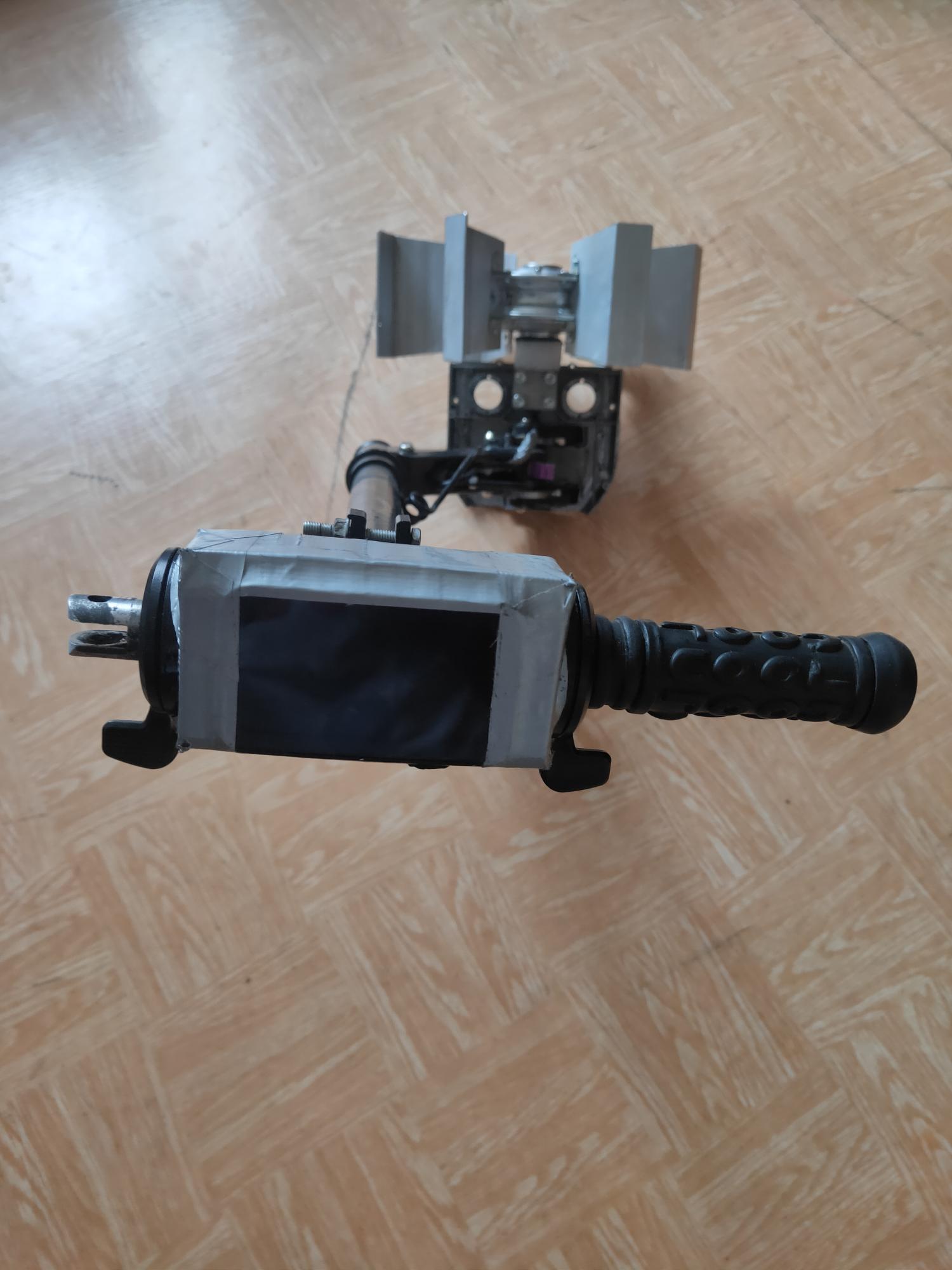

Процесс пошел. На воду спускать рано, но машет лопастями знатно, аж страшно на максималке рядом стоять, дует, причем толчками, очень хорошо.
Доберусь до дачи, возьму пенопласт, сделаю платформу и можно будет спускать на воду для испытаний. Складной механизм от Kugoo s3 позволяет трубу управления относительно платформы наклонять в пределах 120 градусов. Это немаловажно, так как на волне платформа сможет "играть" вместе с ней.
Размах крыльев 325мм
Ширина в крайних точках лопастей 120>100мм
Рулевая труба с управлением от куги как вращается вокруг оси, так и дополнительно выдвигается на 200мм.
Три скорости. На максималке на холостом ходу показало нагрузку в 2 ампера(сопротивление воздуха). Но это особо ни о чем, проверять нужно будет на воде, а там таких оборотов не будет.

Успехов! Но мне кажется :) что фрикцион с колесом бОльшего диаметра повысит  КПД ...( и приподнимет мотор над водой)
Это вполне логично. Сча это всё весит 6,5кг без платформы, но она, в принципе, легкая получится.
Но мы все стремимся не увеличивать и утяжелять наши велики и самокаты, а наоборот. Потому я и отказался от двух моторов по бокам лодки, хотя там и кпд и даже дичайшая управляемость будет.
Gr
Рулевую "сгибать" не стал...
Надеюсь мысль понятна? Добавил ролики для качения к берегу :)
"Зацепы" фрикциона(а точнее "зубы" редуктора) можно оформить из обрезков металл-пластиковых труб.. Да кг 5+... Но зима длинная...
