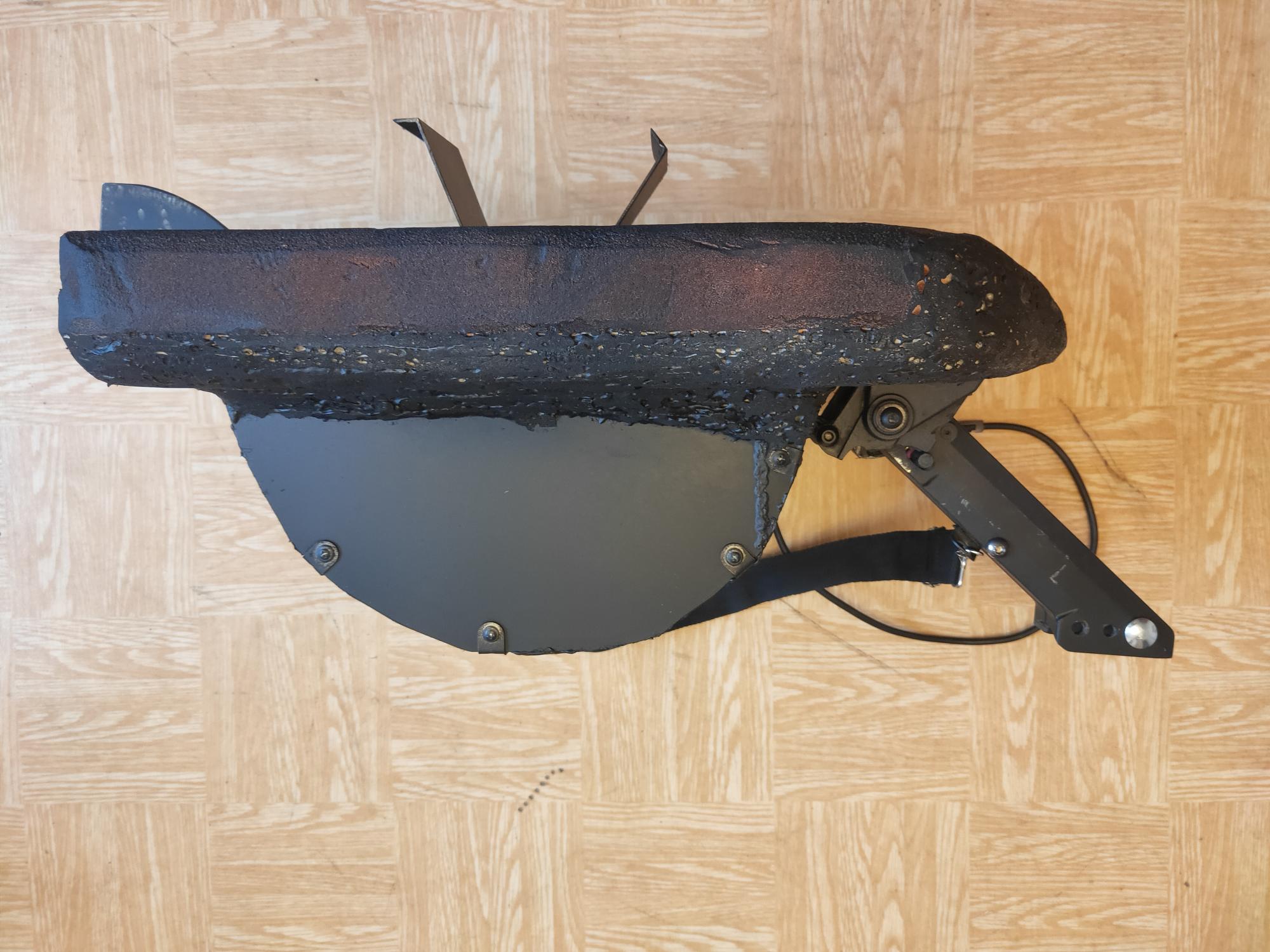

Процесс изготовления электровесла не умер, но идет медленнее, чем мне хотелось. Времени не очень, а платформа, которая в итоге усложнилась невероятно, требует всякого рода внимания и тонкостей. Сверху делается защитный кожух, чтобы вода никуда не вылетала, а работала только под платформой.
буду внизу ставить еще два плавника, для лучшего руления. Пенопласт с дачи привез на велике, на переднем багажнике, закрепленным поперек. Пугал всех в темноте, ибо выглядел как маленькая бронемашина.
Фоткать пока нечего, всё в процессе, но на следующей неделе уже, надеюсь,  появится общая картина..
NexVik
Сегодня появилась возможность чутка поделать.

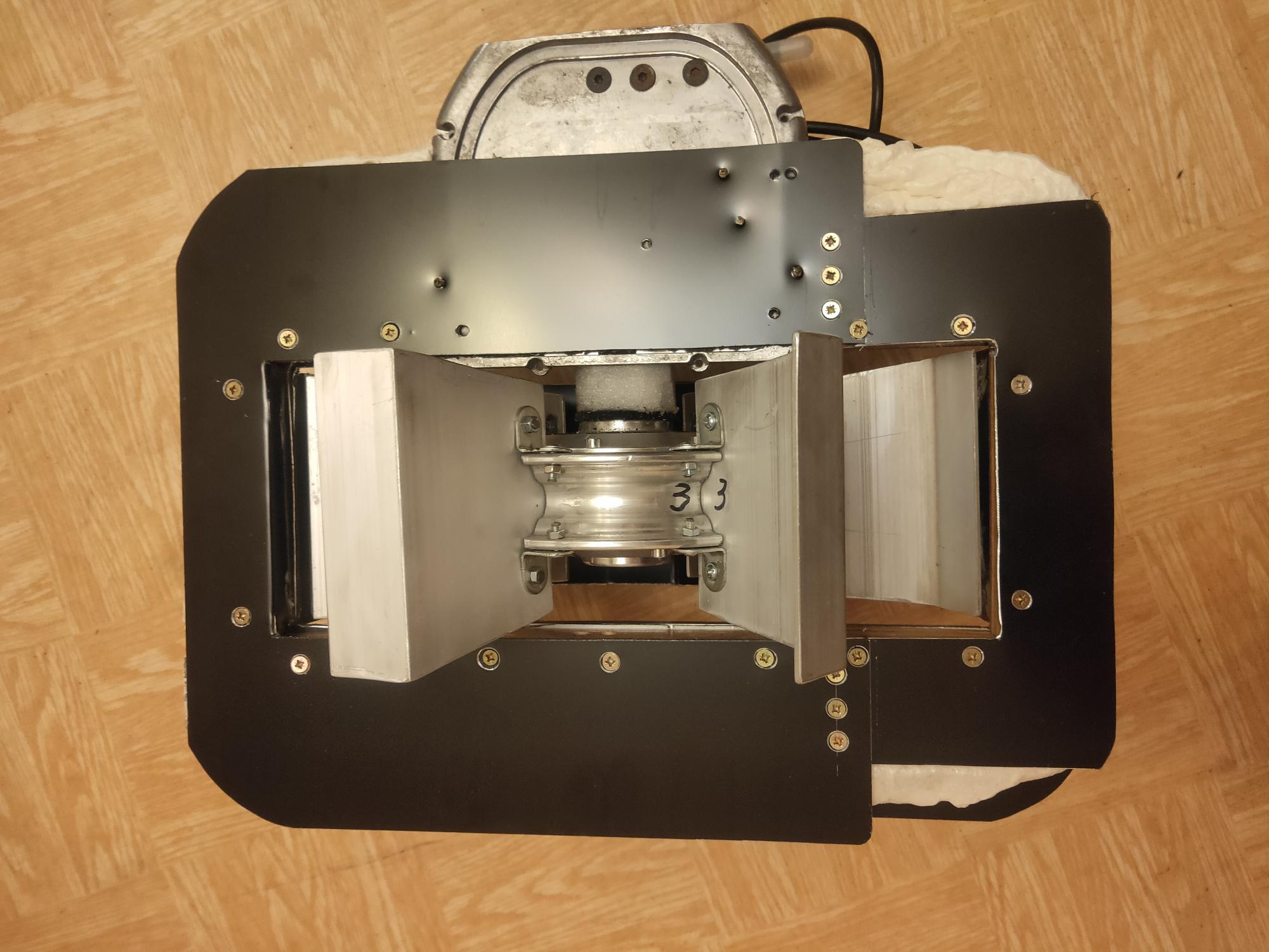

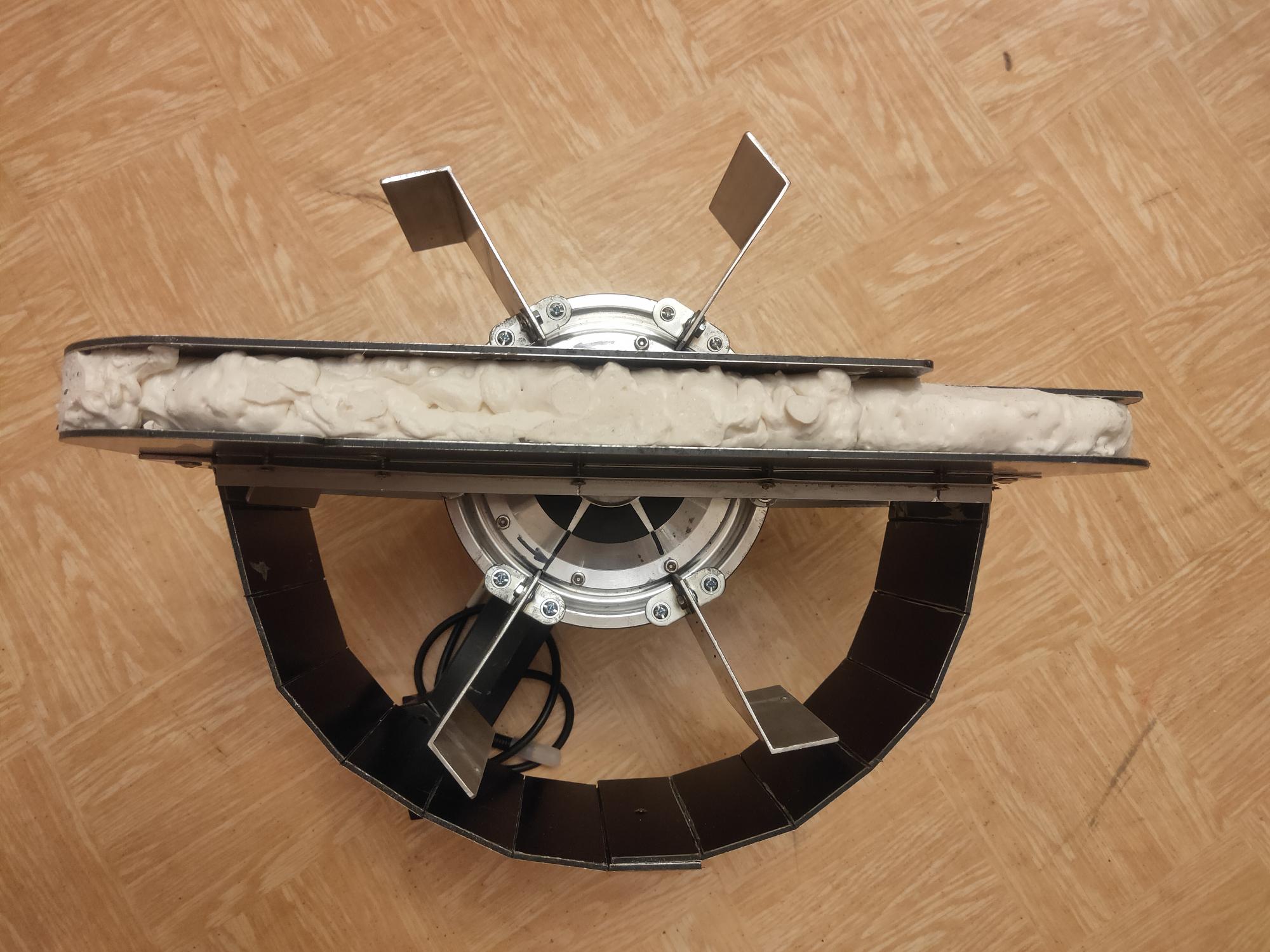

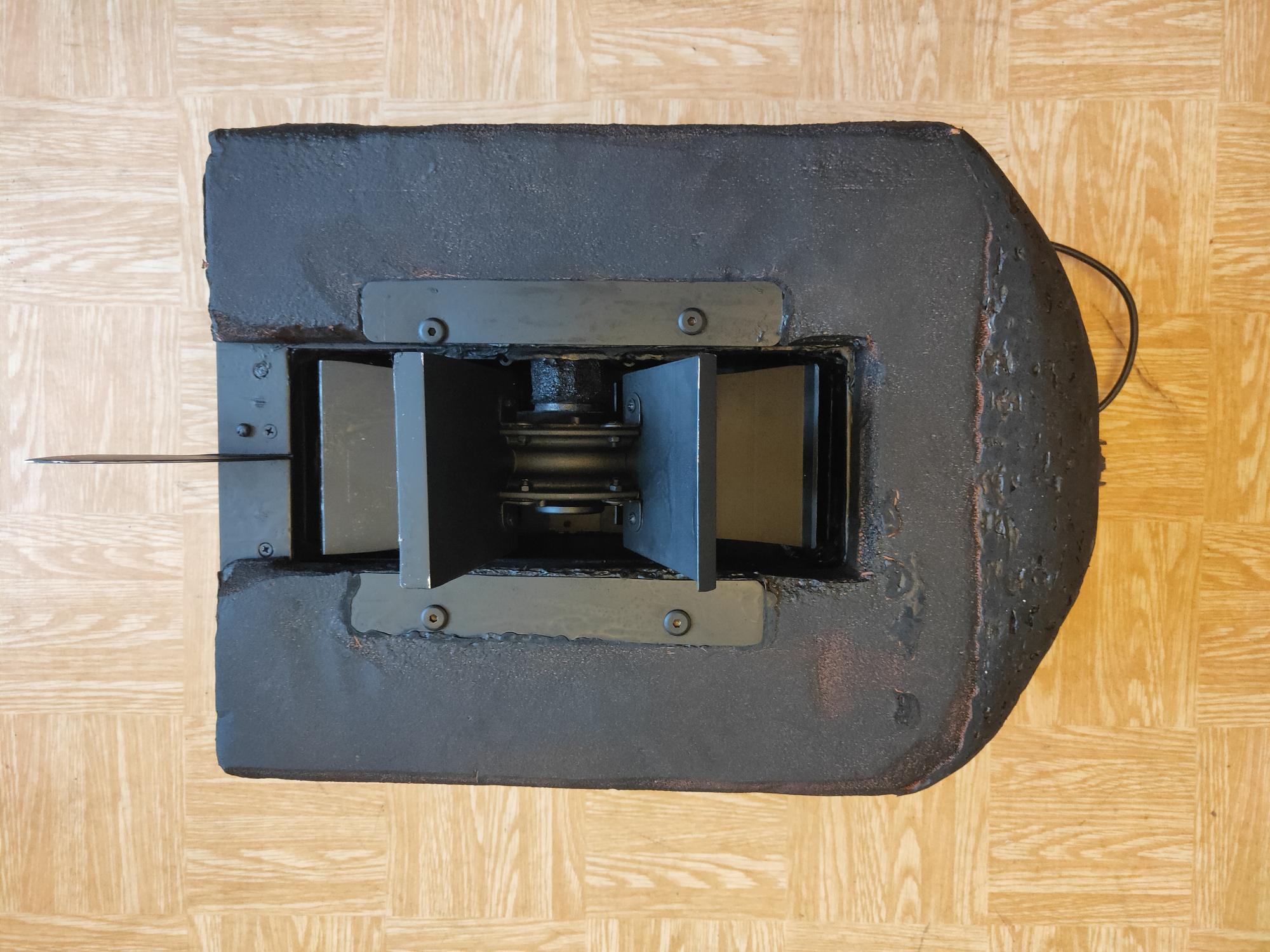

Запенил предварительно первый раз платформу. Вид сбоку без боковых крышек, ибо их пока еще нет
Вид сверху
Вид снизу
Пенопласт будет жестко прикручен к этой алюкобондовой платформе. И планирую его утопить в нее минимум на 10мм.
Верхняя часть будет загерметизирована полностью так, чтобы никаких брызг сверху не было.

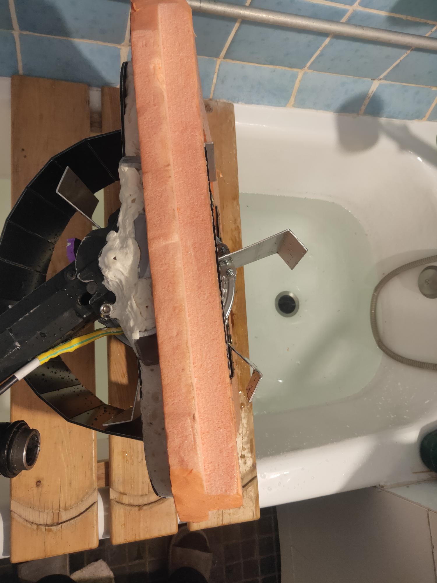

NexVik

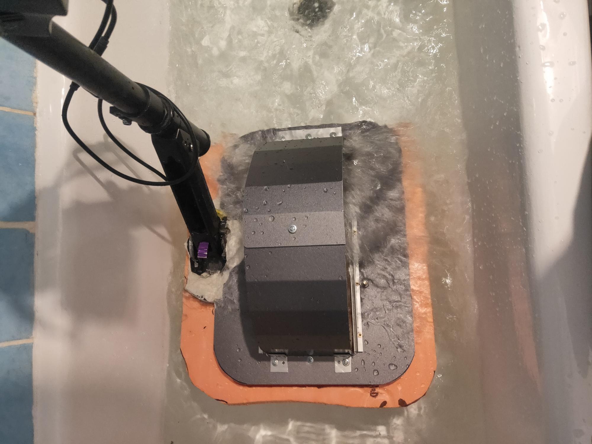

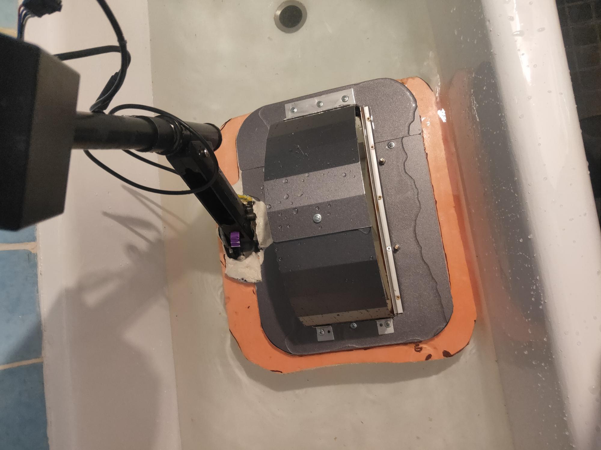

Семь футов под килем!
Спуск на воду состоялся!  :exactly:
Шампанское о борт весла не разбивал, оставил на Новый Год.  B-)
С поплавком почти угадал, тонет по верхнюю ватерлинию. Как будет в движении не ясно, придется посмотреть вместе с лодкой, там немного по другому будет.  Но гребет хорошо!
При отсутствии боковых закрылок на скорости чуть больше 5км\час и полванны воды оказался мокрым по яйца и ниже и залил пол  :ireful:
В целом толкает воду хорошо, но возможно геометрию лопастей придется изменить в более тупой угол или вообще его убрать, что в целом не сложно.

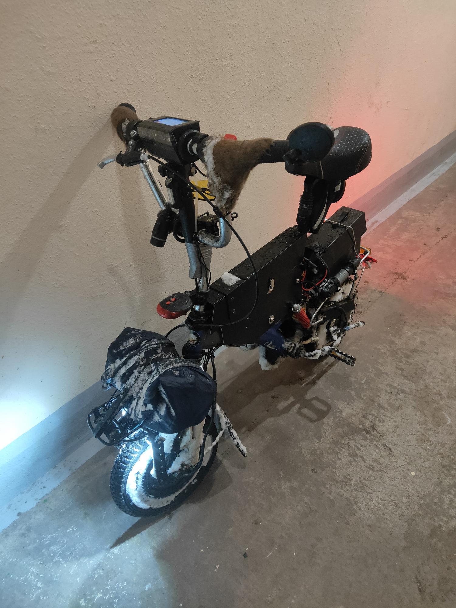

NexVik

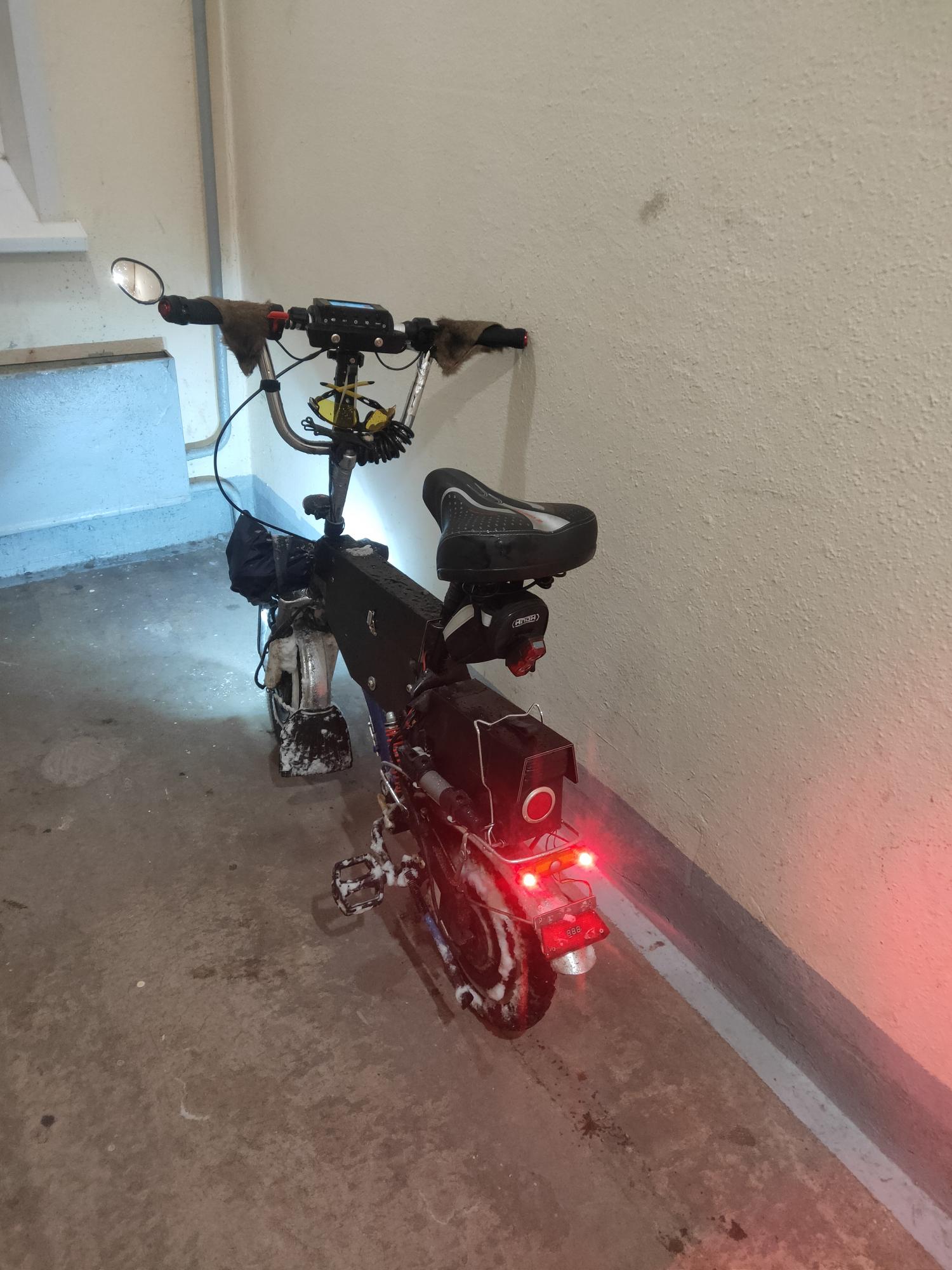

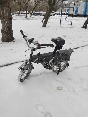

Ну что же, берем другой велосипед на 12,5", он тоже не нюхал снег.
Дури для такого покрытия с избытком. Но если чуть передавил курок, то конечно, мотает будь здоров. Как только привык к дороге, сразу стало хорошо ехать. В целом это самый удобный девайс для зимней дороги. Он мягкий(двухподвес), низкий(если что ногами можно помочь) и шустрый(полнопривод). Три батарейки, как ни крути, дадут нормальный пробег даже по холоду. Будем ездить..  :wow:

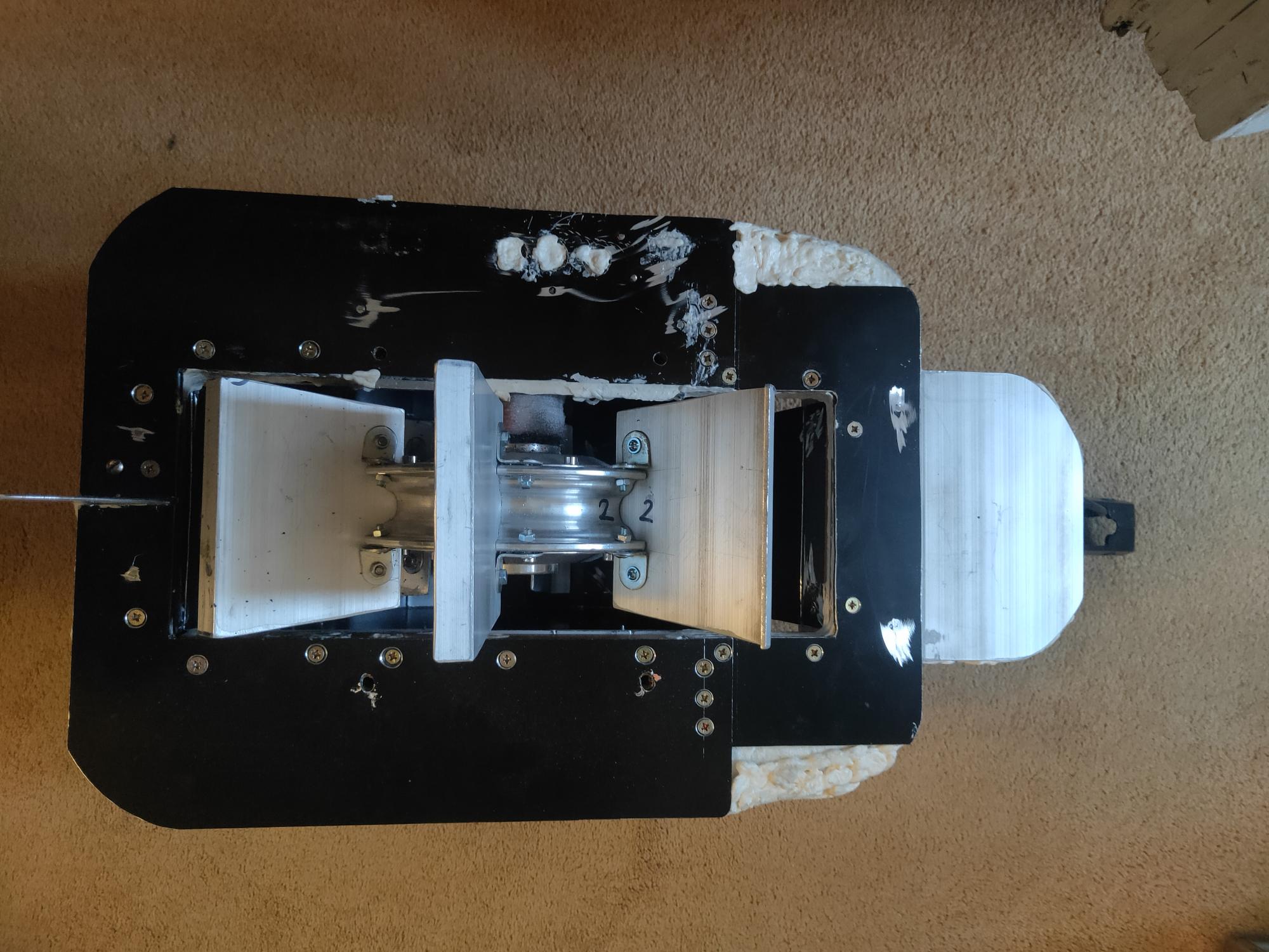

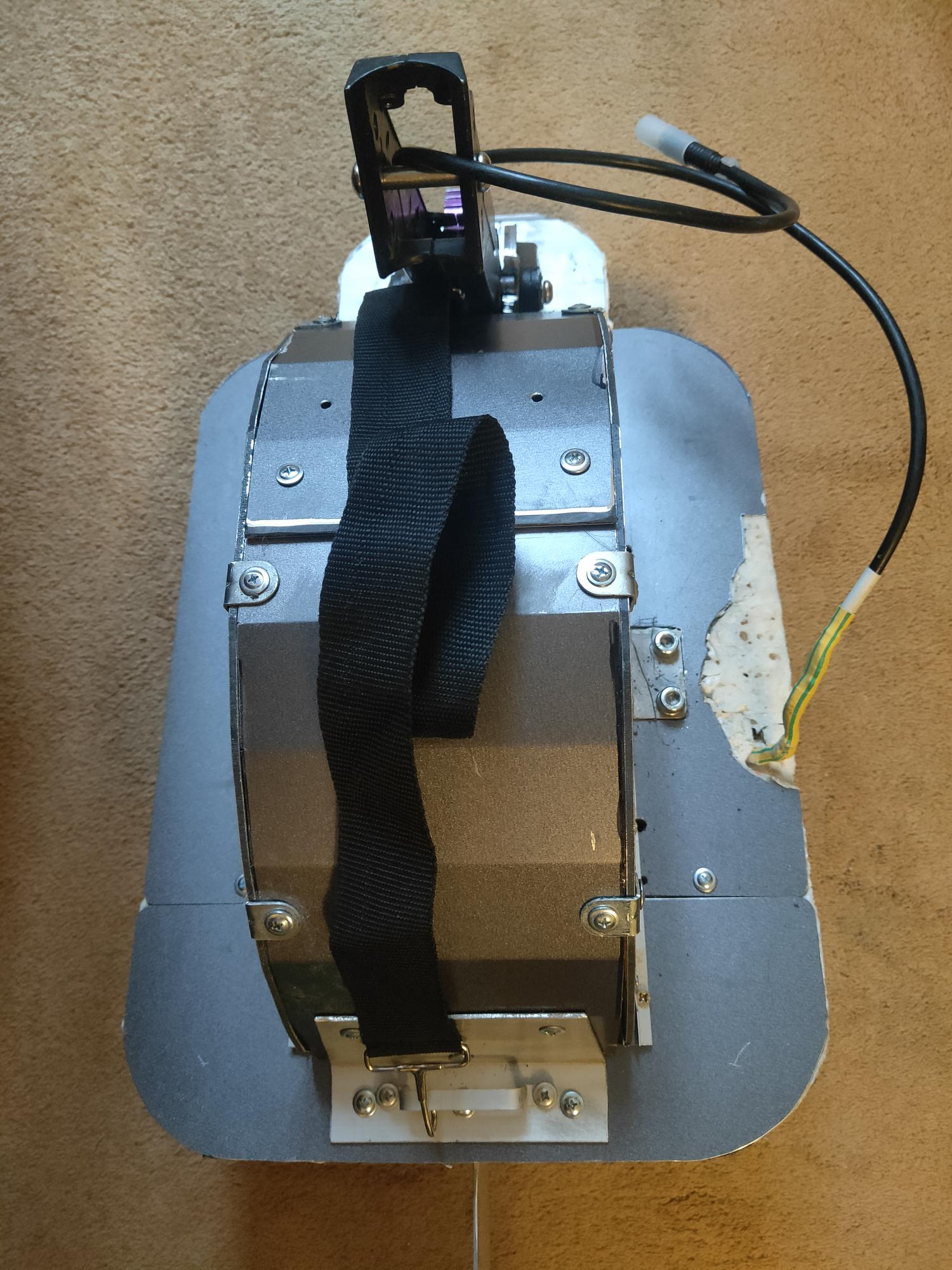

Процесс потихоньку идет. Крепление рулевой трубы переставил в ось и поставил боковые заслоны. Позже загерметизируем верх полностью.
И на половину обрезал лопасти где загнутось. Работу в воде не проверял.
Вся эта байда без трубы весит 6,5кг. Это так уж много. И основной объем это пена.
Подобрал ремень для переноса весла, и он же послужит дополнительным страховочным  крепежом к лодке.
После того как верхушка будет готова полностью, пенопласт не только закреплю планками, но и приклею к основанию.
Установлен киль(плавник) для более удобных поворотов.

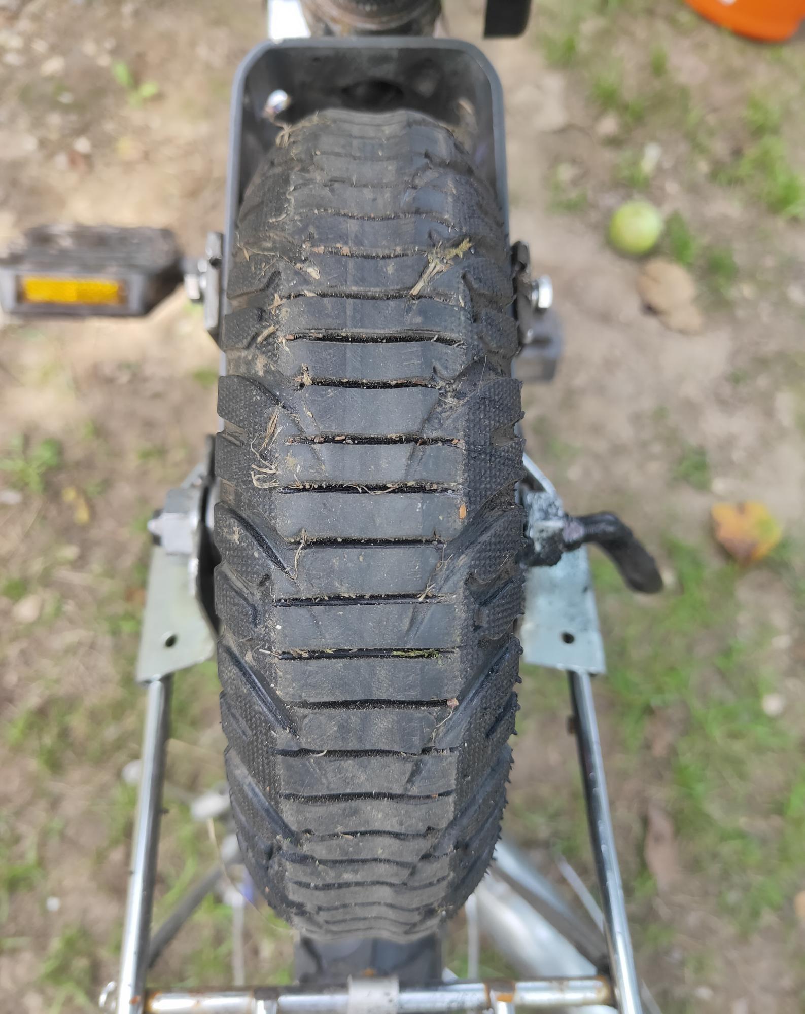

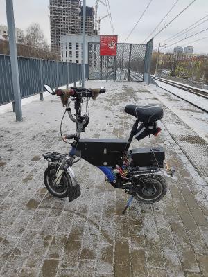

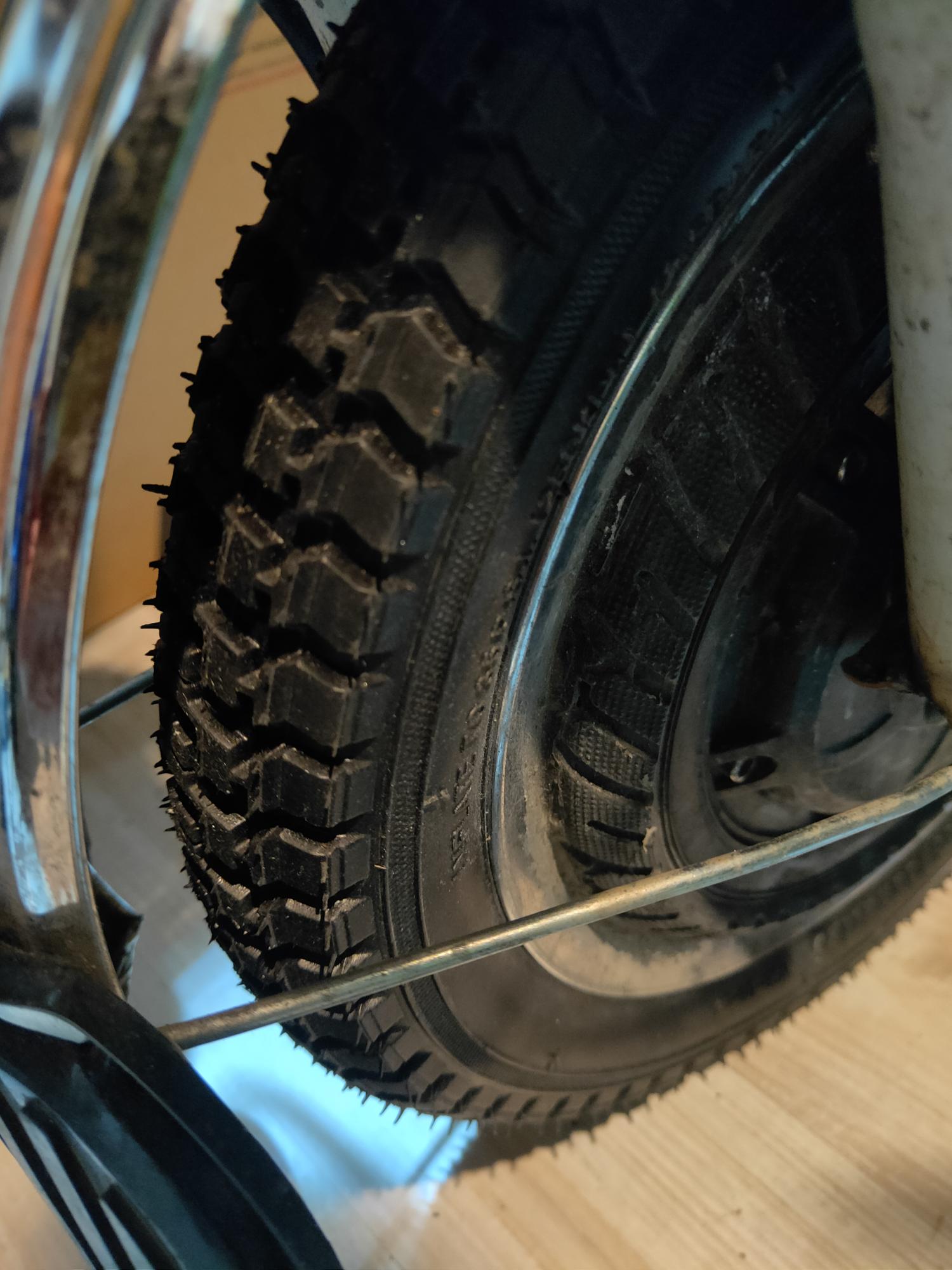

Тест на другой покрышке состоялся..
Едет! Но чтобы вам не втирал хронический лгунишка М-Велосипедист про суперкометные фрикционы, они не будут работать в зимних условиях, если не подобрать эту пару сцепляемых колес по резине. .  Мало того, еще и будет зависеть от того, где вы перемещаетесь.  Я вот выехал и обрадовался, что всё хорошо, пока через 800 метров не въехал в реагент.. и сразу пробукс, не 100%, но 50 точно..
И если кому надо ездить зимой на фрикционе, рекомендую сделать вот такую нарезку, она помогает.
Ну и заодно протестил 12" новую резину. Годна!
И что особенно понравилось, велосипед не забивается снегом. Заднее колесо вообще, а на переднем только клещ. Я полчаса ждал пока расстает фрикцион и пять минут этот вел. Разница огромна. Значит зимой будем ездить только на полноприводе.

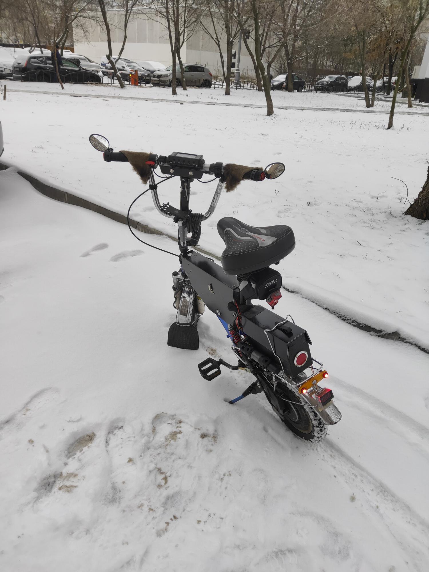

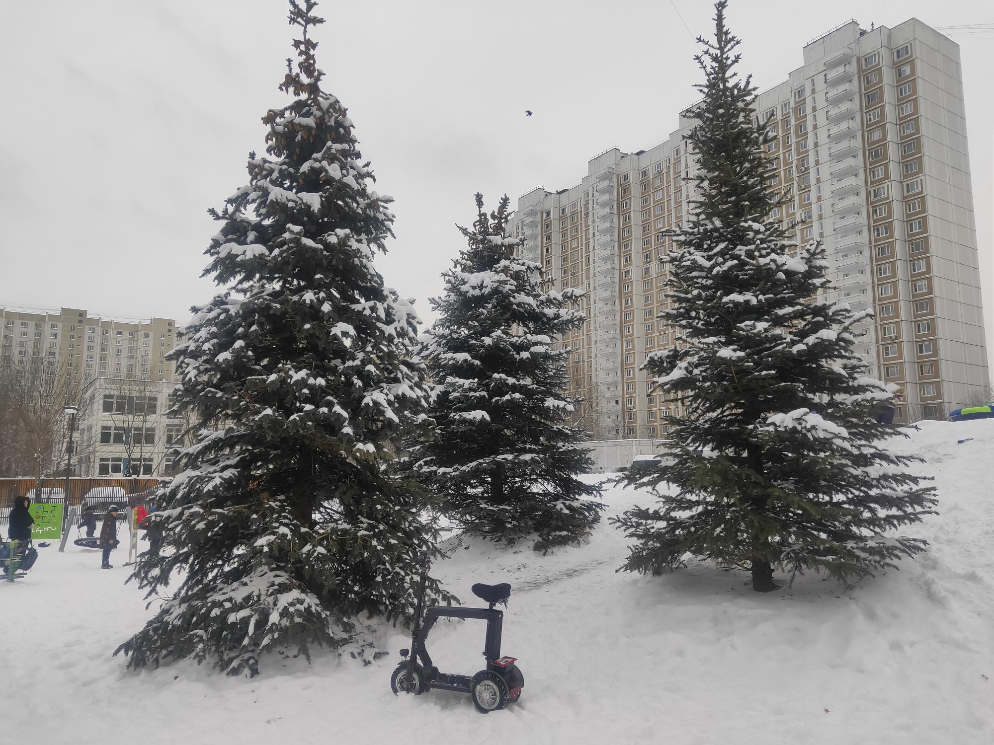

NexVik

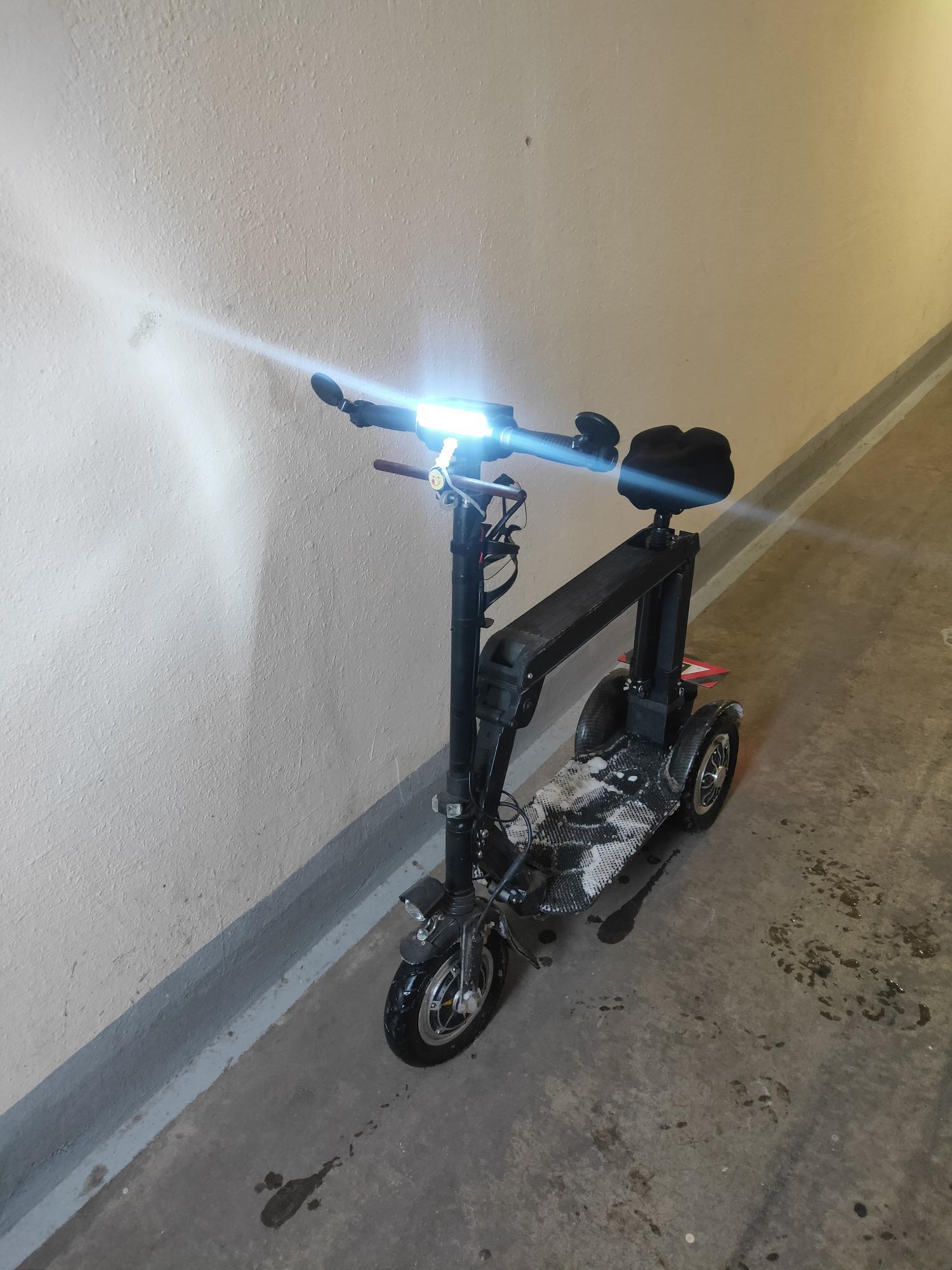

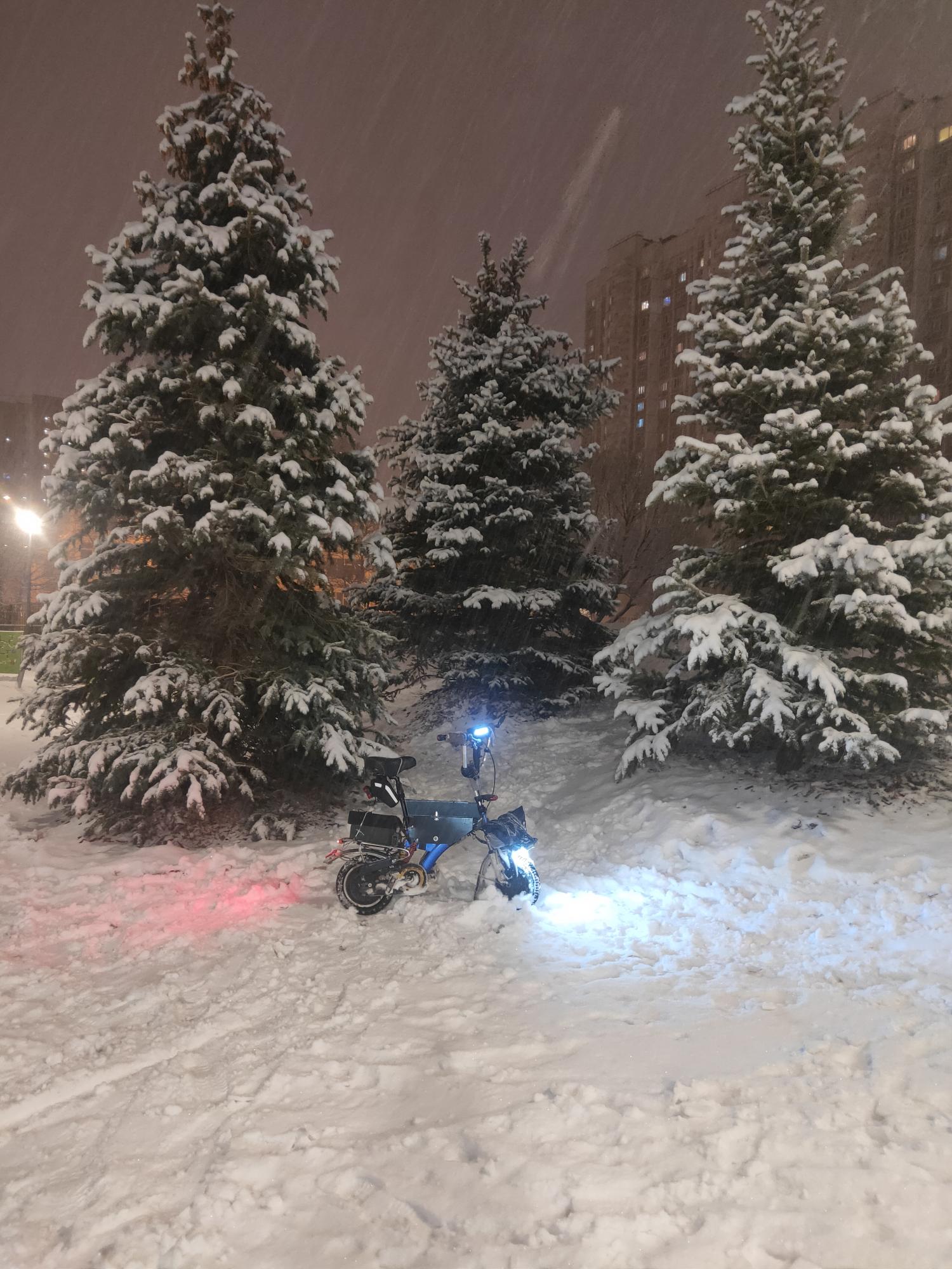

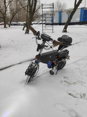

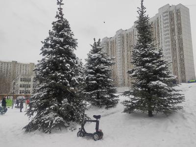

Последний девайс который я проверил в зимних сложных условиях стал трайк. Честно скажу, тянул с этим, потому как был уверен, что тест выйдет отрицательным, следовательно не особо и хотелось получать некий дискомфорт от весьма удачно сделанного девайса. Два фактора сильно отрицательно влияющие на этот тест являются большая мощность при летней резине. Но дождавшись очередного снегопадного бума, я таки выехал на трайке. Соседи по дому слегка припухли, так как я его мало пользую и он явился для них новым самокатом, потому как в последнее время я только на великах.
Выехал крайне осторожно и сразу поперся в сугробы. А он там ехать не хочет, зарывается сразу. Ну и сфоткал его в этих сугробах напротив свежепосаженных ёлок.
А вот по твердому снегу, накатаной дороге, и даже по льду едет, на удивление, очень неплохо. И это, скорее всего, заслуга трех ведущих колес. В общем и целом, в итоге, я даже остался доволен его ходовыми качествами, ибо разгон по скользкому оказался очень динамичным. Умудрился даже до 33км\час разогнаться на пустом тротуаре, хотя это было совсем небезопасно. Но сидеть низко и ногами можно себя спасать от падений. Снегом забилось только переднее колесо ибо там довольно широкая вилка.
Вполне годен для зимних дорог, хотя я пожалуй на нем ездить зимой не стану. Велик 12" на зимней резине будет в этом плане из всех моих девайсов на первом месте.

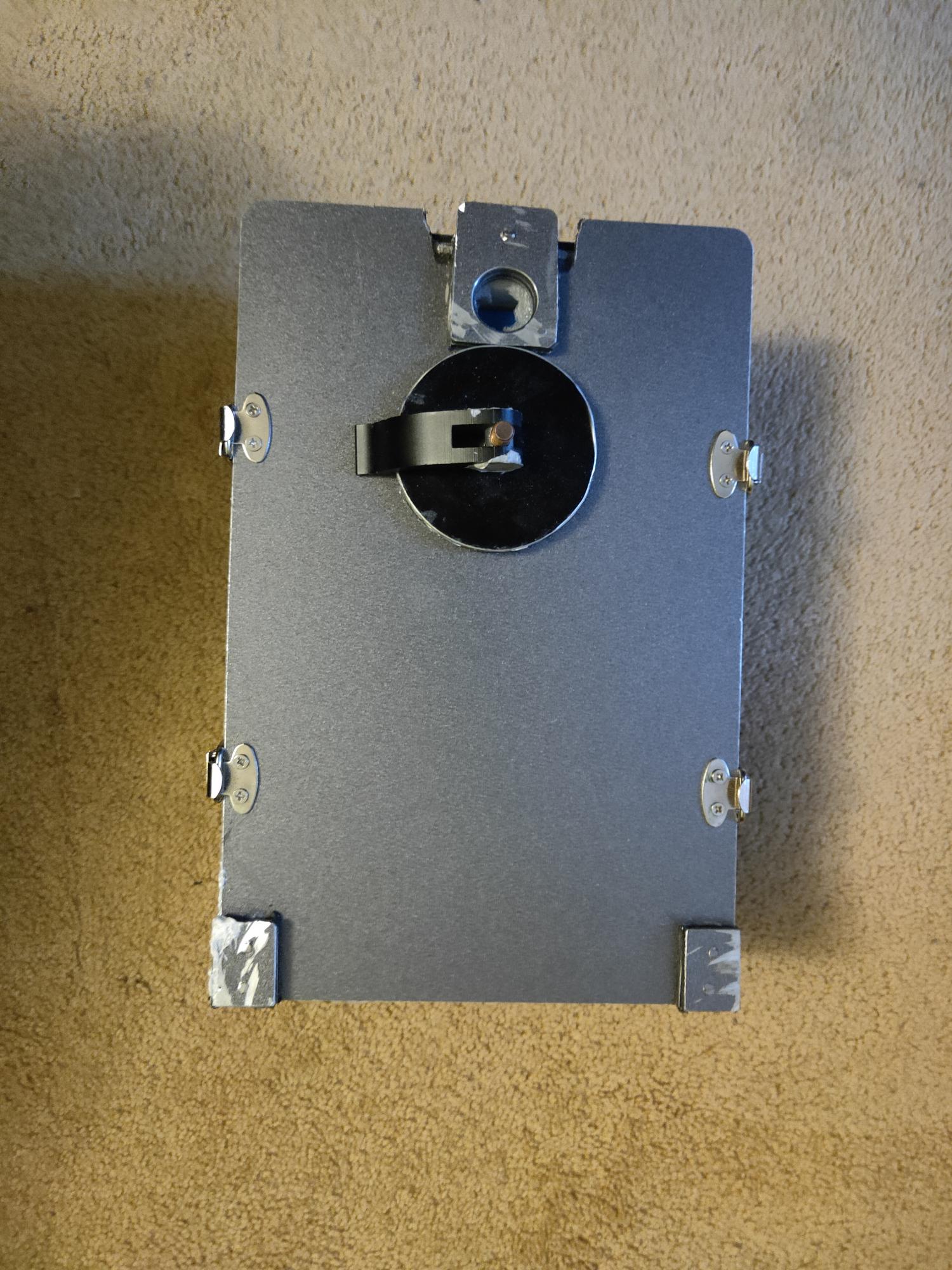

NexVik

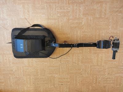

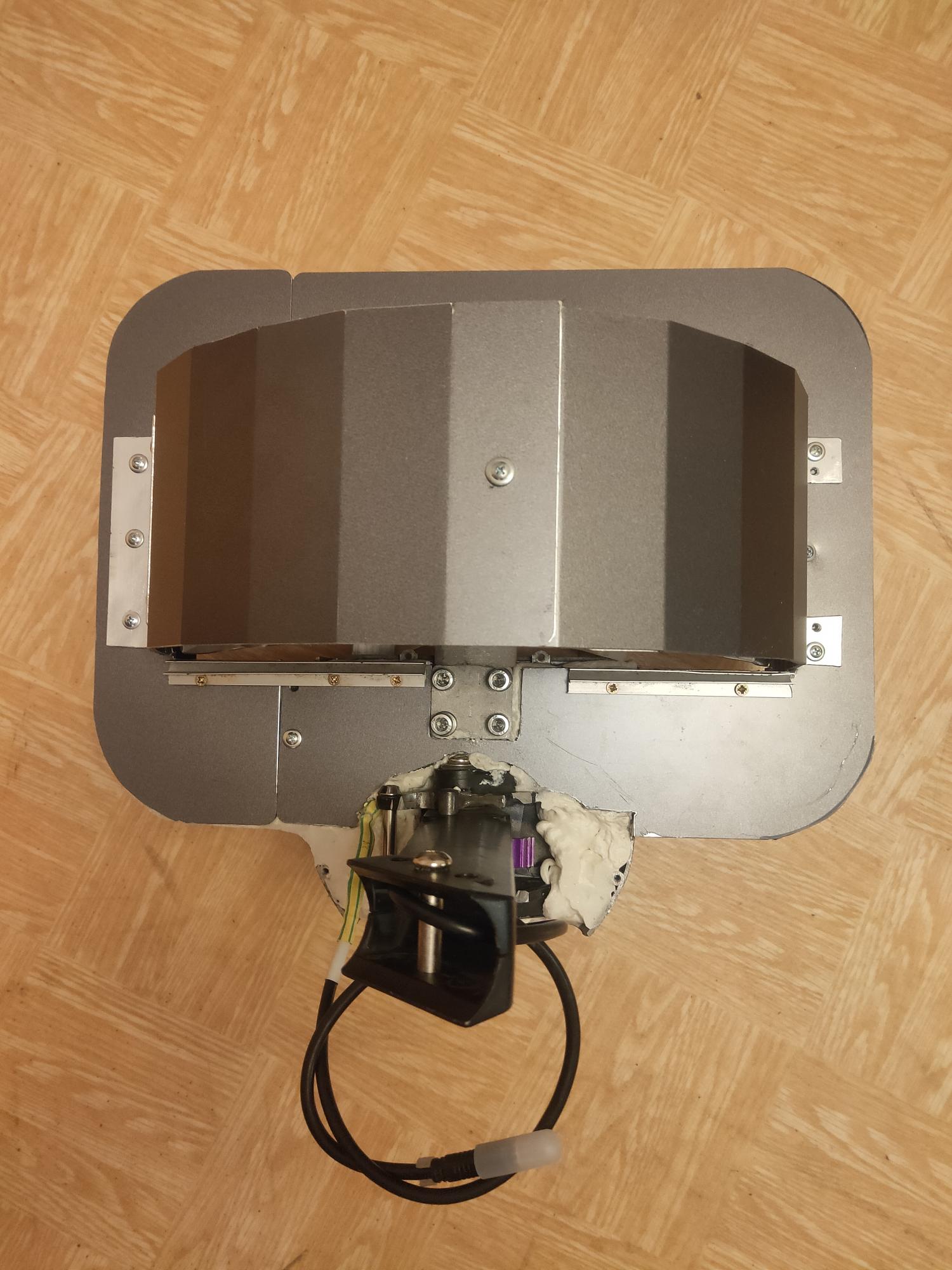

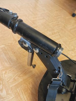

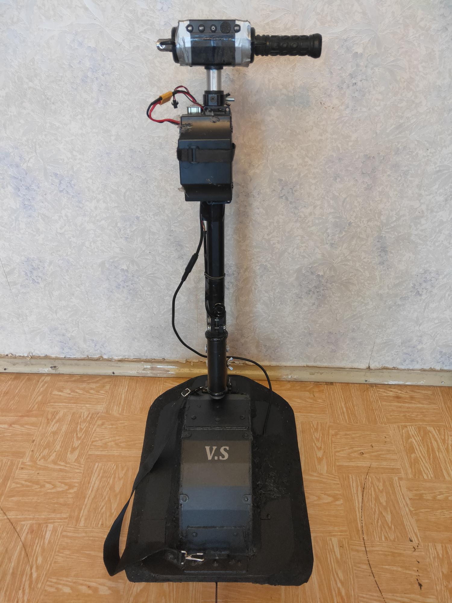

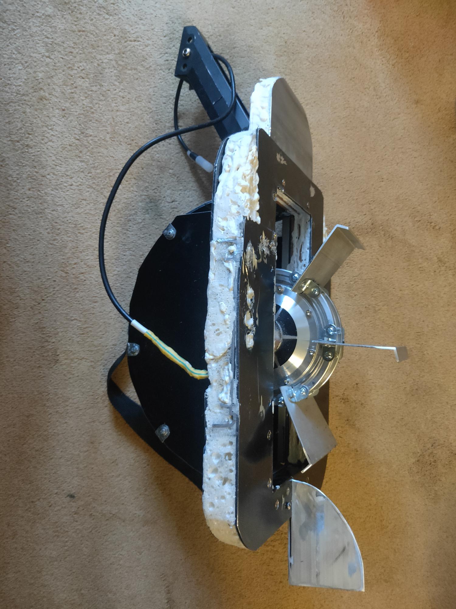

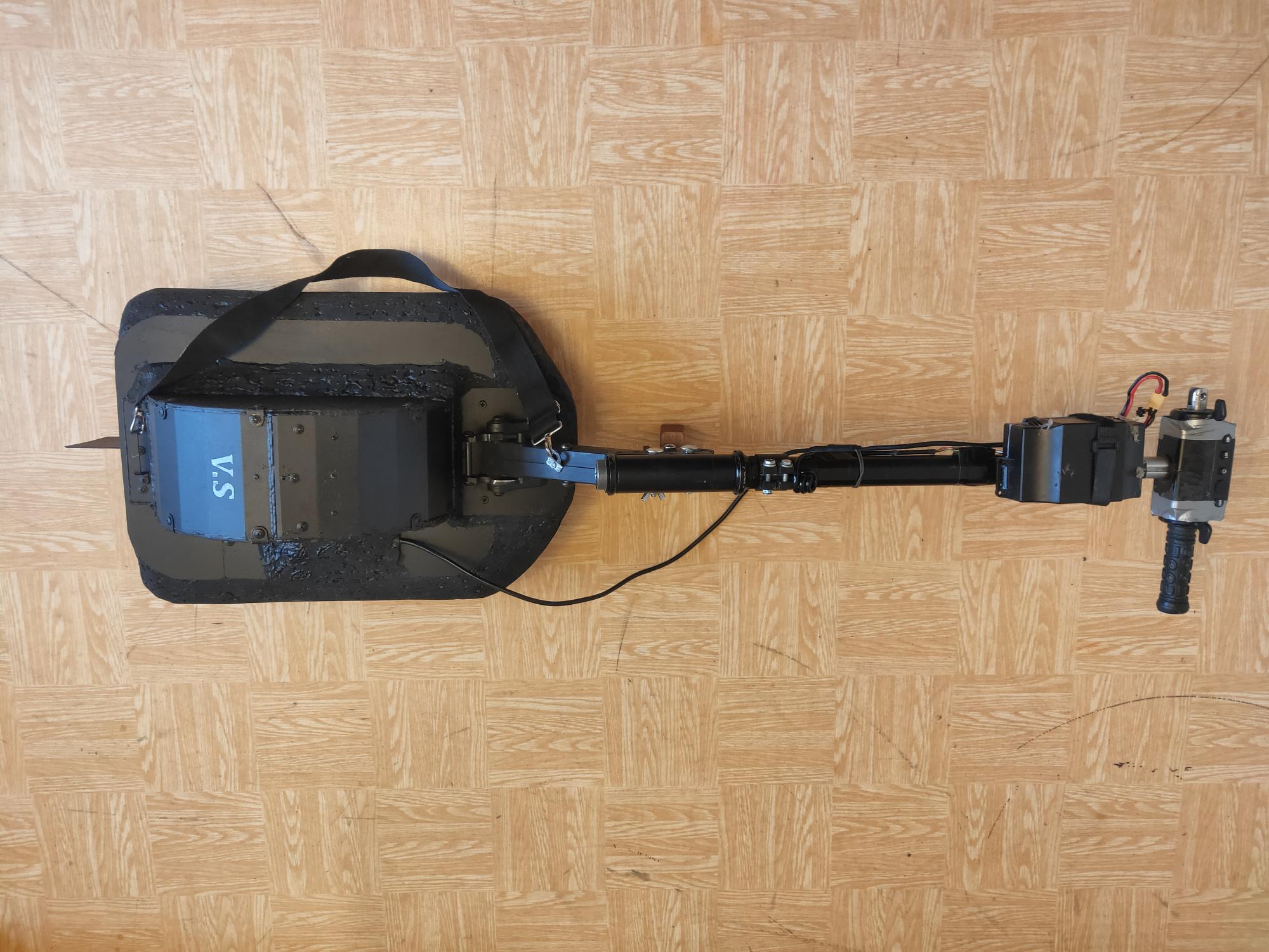

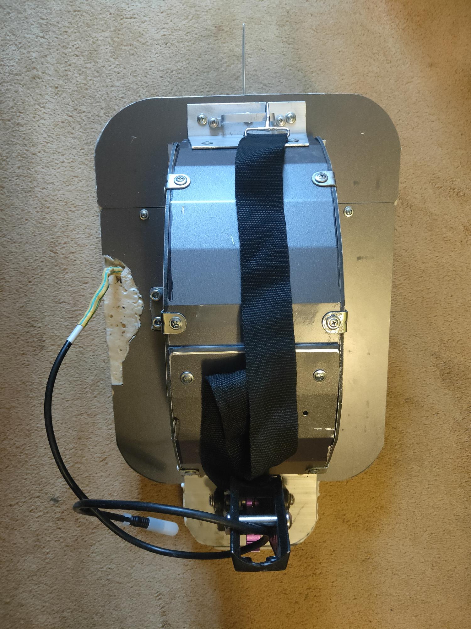

Итого. Электровесло практически готово.

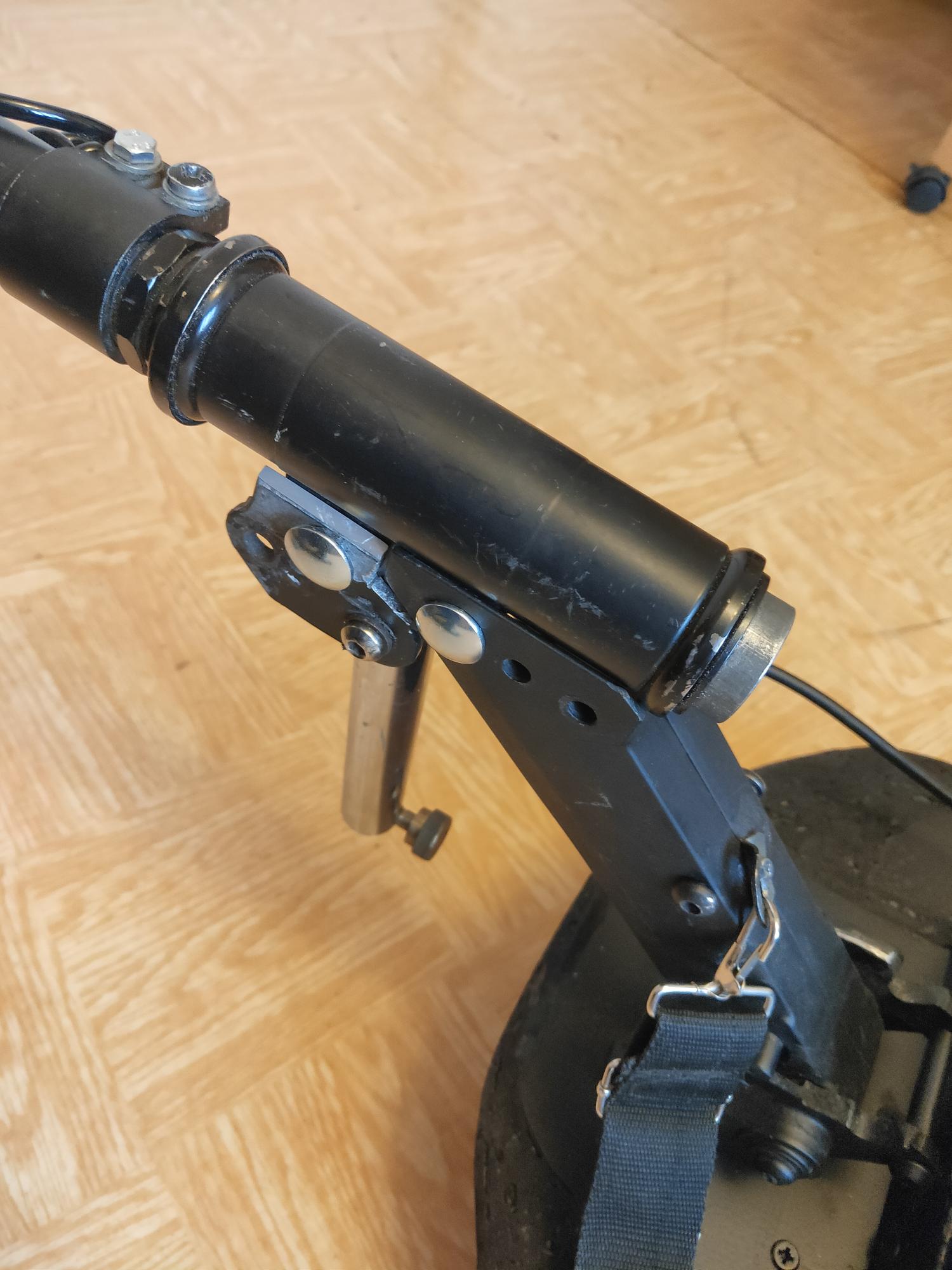

Осталось только сделать крепление на лодку. Сама она на даче. Но всё довольно понятно, материал есть, проект готов, останется воплотить по месту. Вставляться в крепление лодки весло будет через маятниковый штырь и контриться
Труба управления крепится к моторной части через винт с барашком, что является быстросъемом.

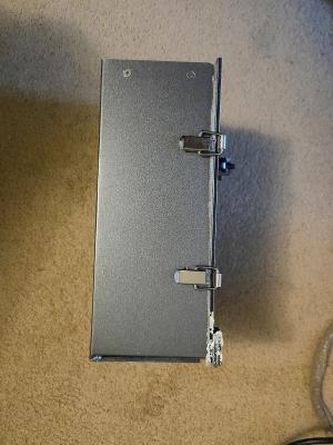

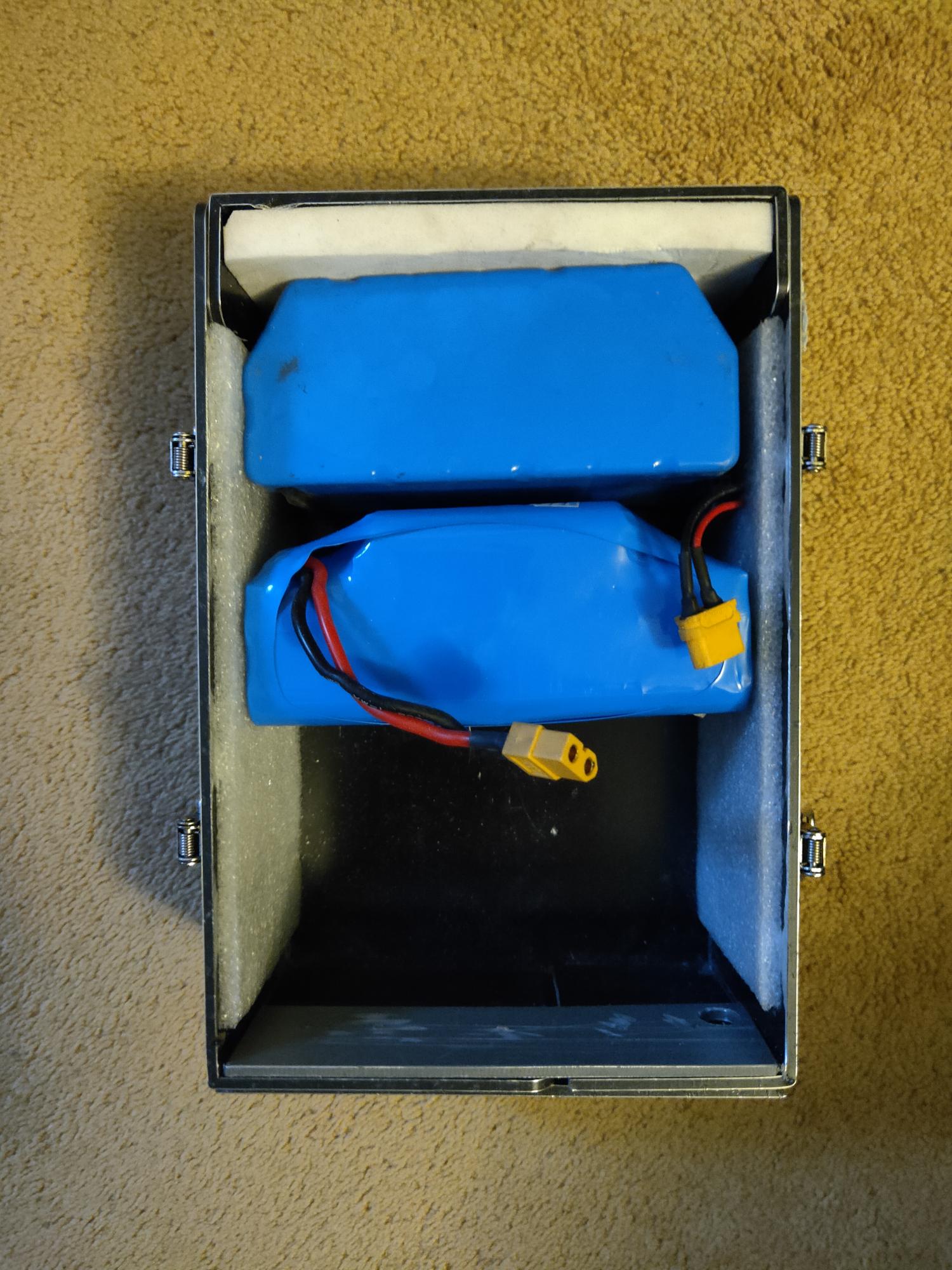

Для батарек взял готовый коробок от полноприводного самоката, где он тоже был быстросъемным на 2 батареи 10s4p или на 3 батареи 10s2p

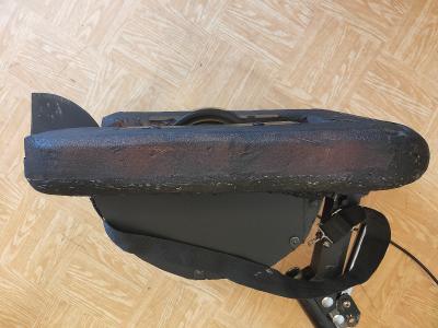

Вот такой вид моторной части весла сбоку
Снизу
А вот так оно работает на максимальных оборотах
Как видно, плохо видно только еле заметный контур вращения лопастей. Воздушный поток очень сильный. Конечно, хочется побыстрее испытать весло на воде в полный рост, но придется подождать когда закончится ледокольный сезон.
