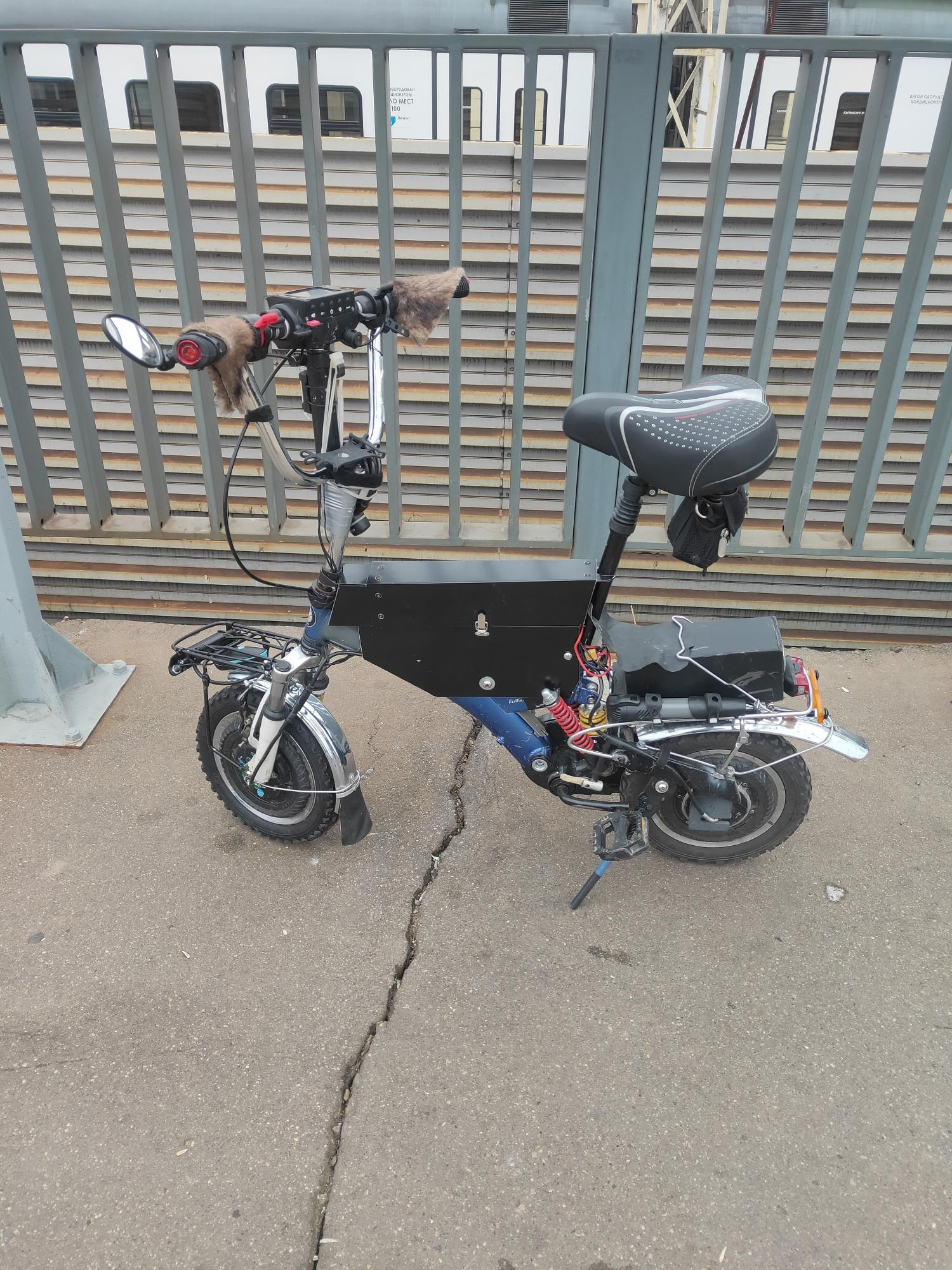

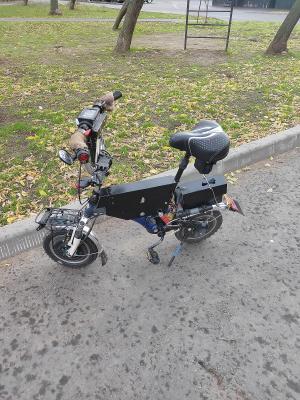

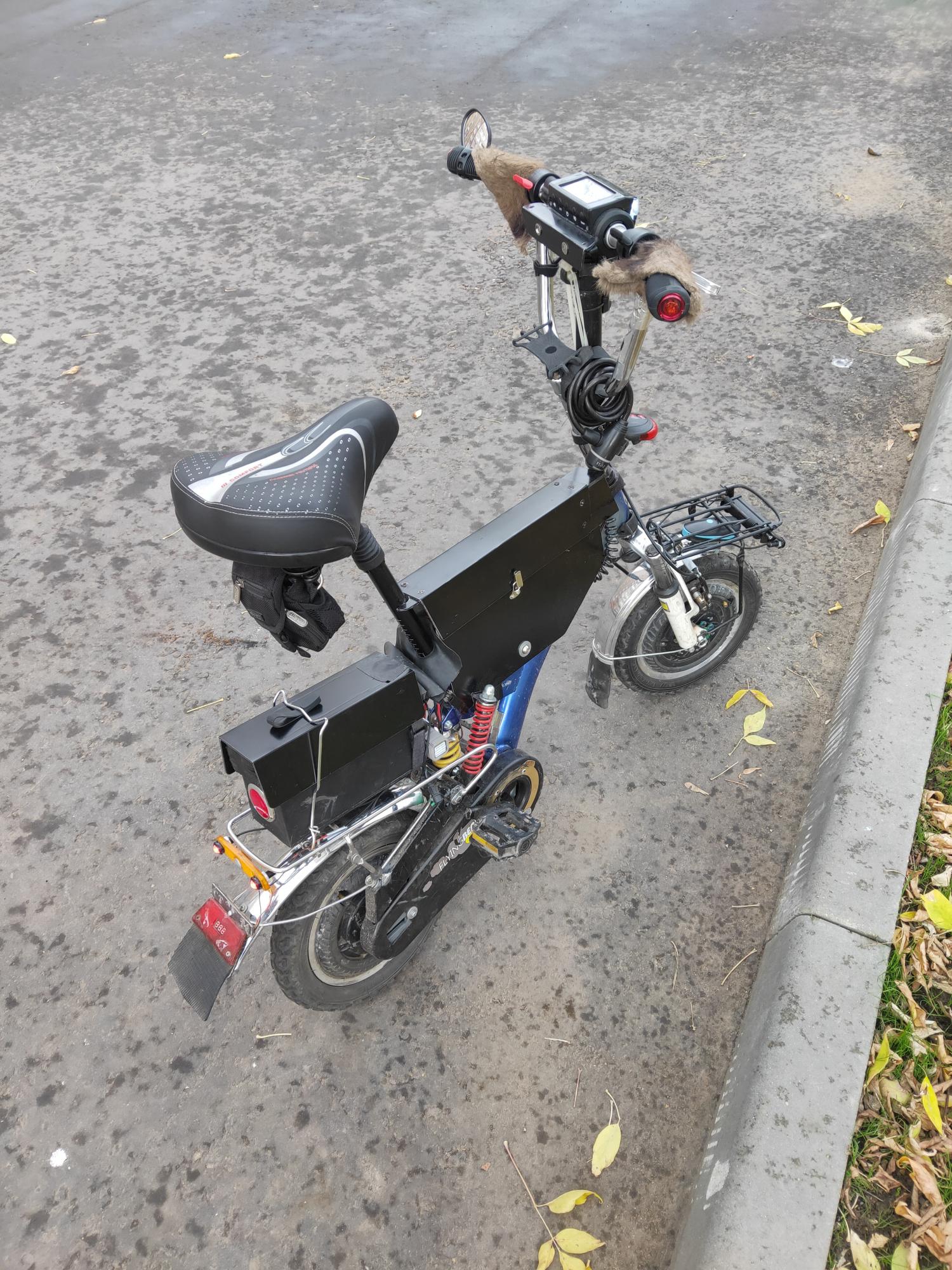

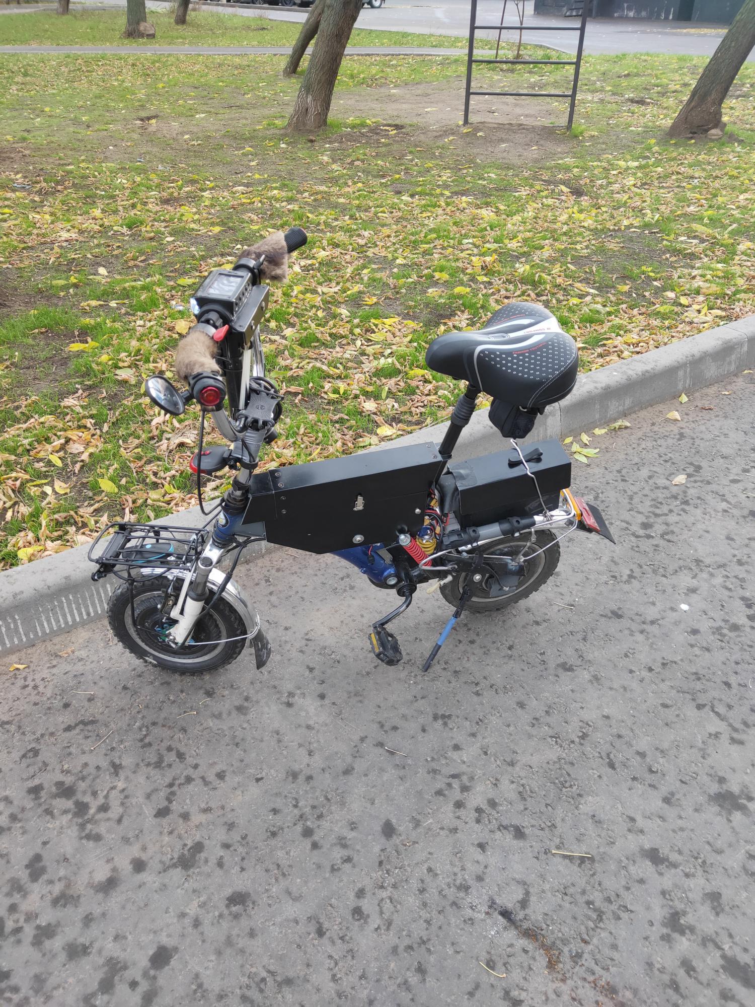

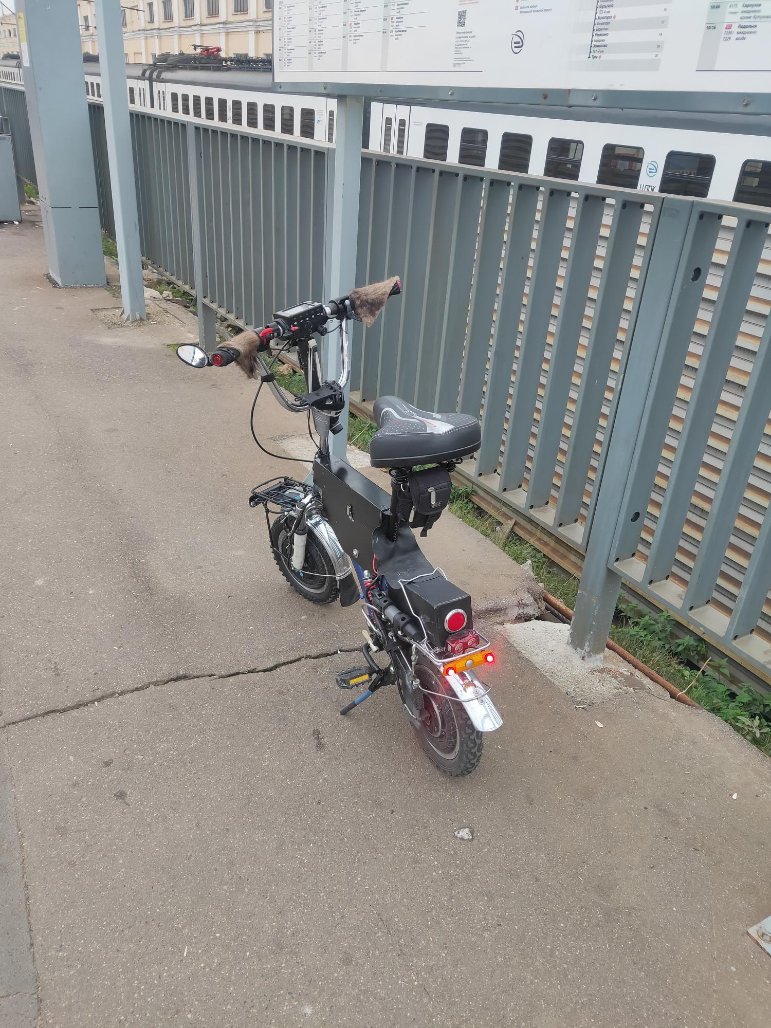

Дизайн лисапеда слегка поменялся, боюсь не в лучшую сторону..  :facepalm:
А всё потому, что я нашел новую батарейку 10s3p, а поставить могу только над рамой, ибо на багажник длинновата получается. Вернее, если поставить ее вниз, то нормально, но в данный момент это не получается. Но туда по прежнему могу вернуть 10s2p, которая пока снята для теста новой батарейки. Вес ее всего 1кг, сильно это не повлияет на общий. Ясен пень, стало лучше, да и будет так по мере ее разгона(новые все в начале не дают норму).

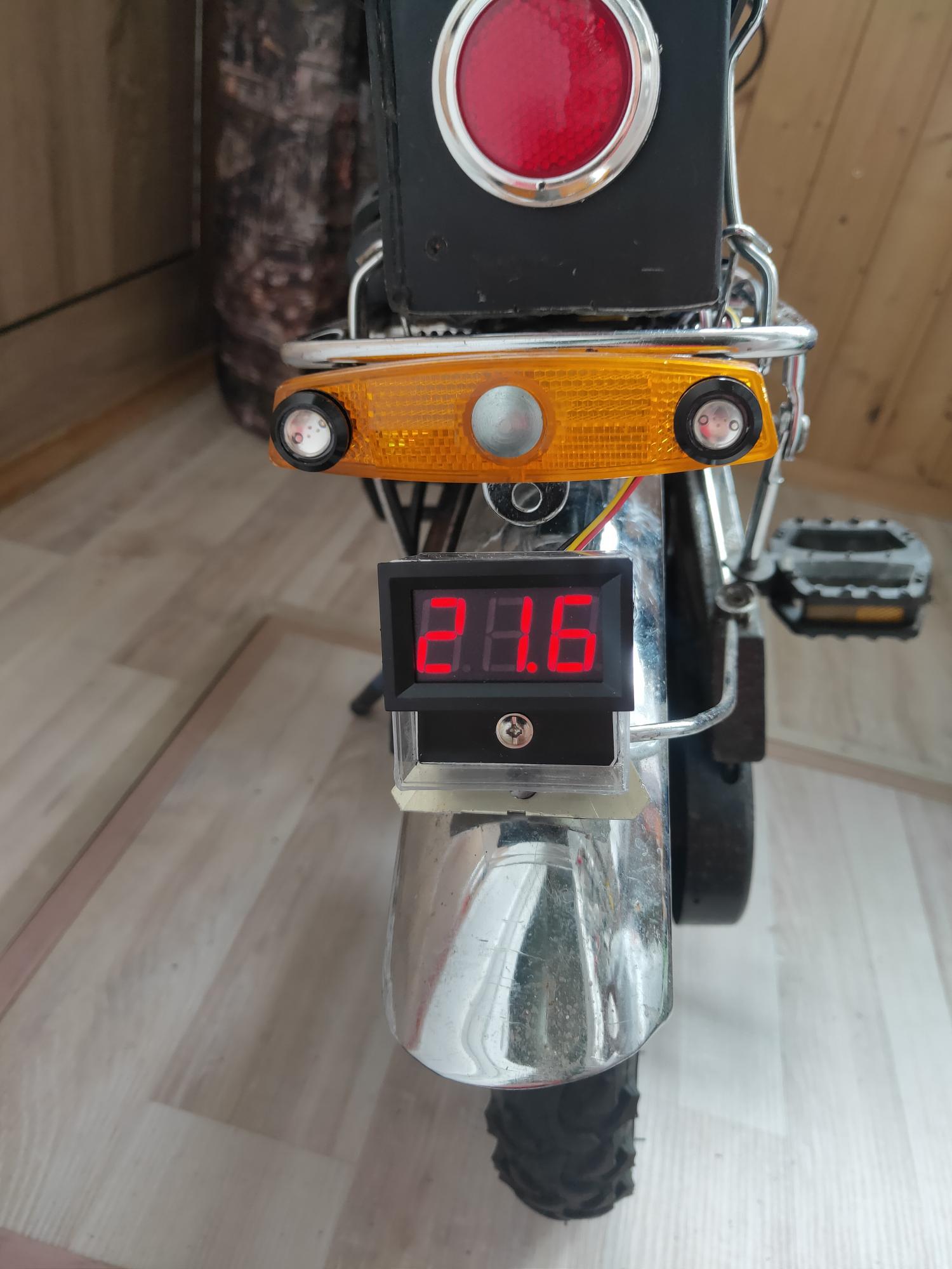

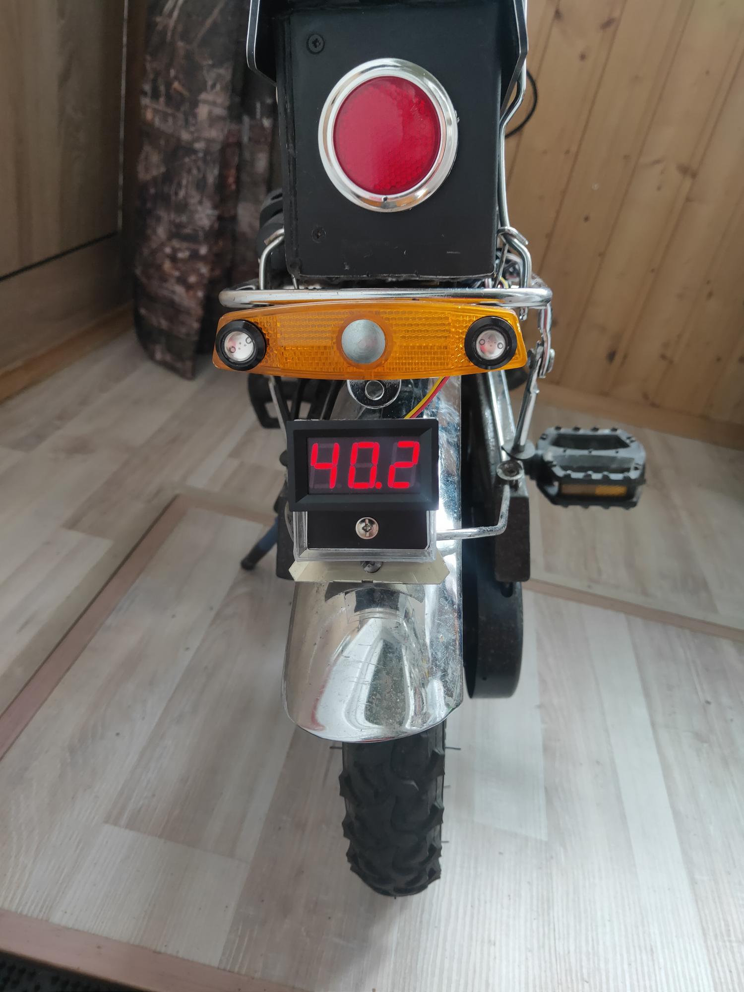

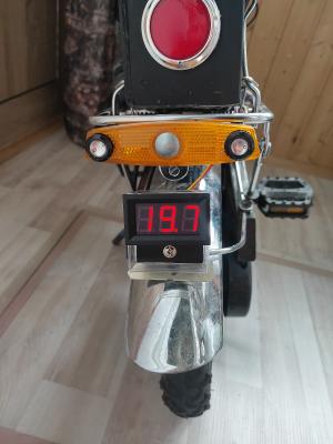

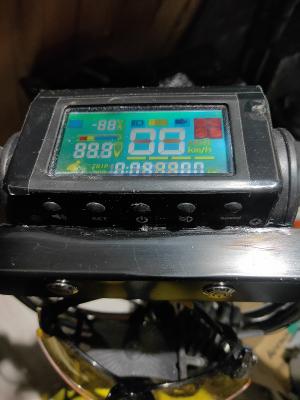

Приехал вольтметр для стопсигнала..
Поехал получать. До пункта выдачи от подъезда 60м, пока добрался, проехал 5км..  :bn: :-D
Прохладно..
Но с тремя батарейками едет еще лучше и просадка еще меньше. Значит, оставлю так.
Вольтик хороший, цифры большие. Сейчас сделаю под него корпус и заменю им тот, который стоит.
NexVik

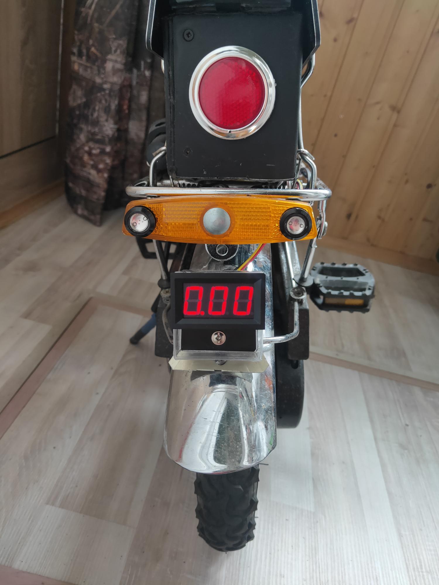

У меня случился обломс..
Тот вольтик, который я таки поставил, не работает в режиме моргающих нулей..  :-(
Его качество лучше и он успевает показать меняющееся напряжение в полной мере.
В режиме включеной фары показывает напряжение батареек
А при нажатии на тормоз показывает разное напряжение
Оно конечно, режим моргающий, но меня бы больше устроили моргающие нолики, как на менее качественном вольтметре, но с маленьким экраном.  Буду ли я такой искать с большим экраном, не знаю или оставлю как есть, вопрос пока остается открытым..

Цитата: NexVik от 22 Окт. 2022 в 13:15вопрос пока остается открытым
Ставь повышайку до 88,8V ;)

NexVik
Не сгорит.. Но и восьмёрки на табло не шибко красивше ныне светящихся нулей. Сама суть была в том, что при торможении начинали моргать нолики, как бы символично обозначая обнуление в скорости.  :ah:

Gr
Цитата: NexVik от 22 Окт. 2022 в 23:31Но и восьмёрки на табло не шибко красивше ныне светящихся нулей.
Можно подумать о подключении к питанию "тормоза" к контроллеру через повышайку с 4 до 11В - нажмешь тормоз  - будут нолики....

NexVik
З.Ы. А хорошая резина на мелкие колеса  -биг трабл... :(
Честно говоря, не понимаю как это можно реализовать. На этот выход приходит 3 разных вольтажа 19, 25 и 42 вольта. Если стоит лампа она  при последнем напряжении просто горит, а при первых двух мигает. Так устроен стопсигнал у этих самокатов.

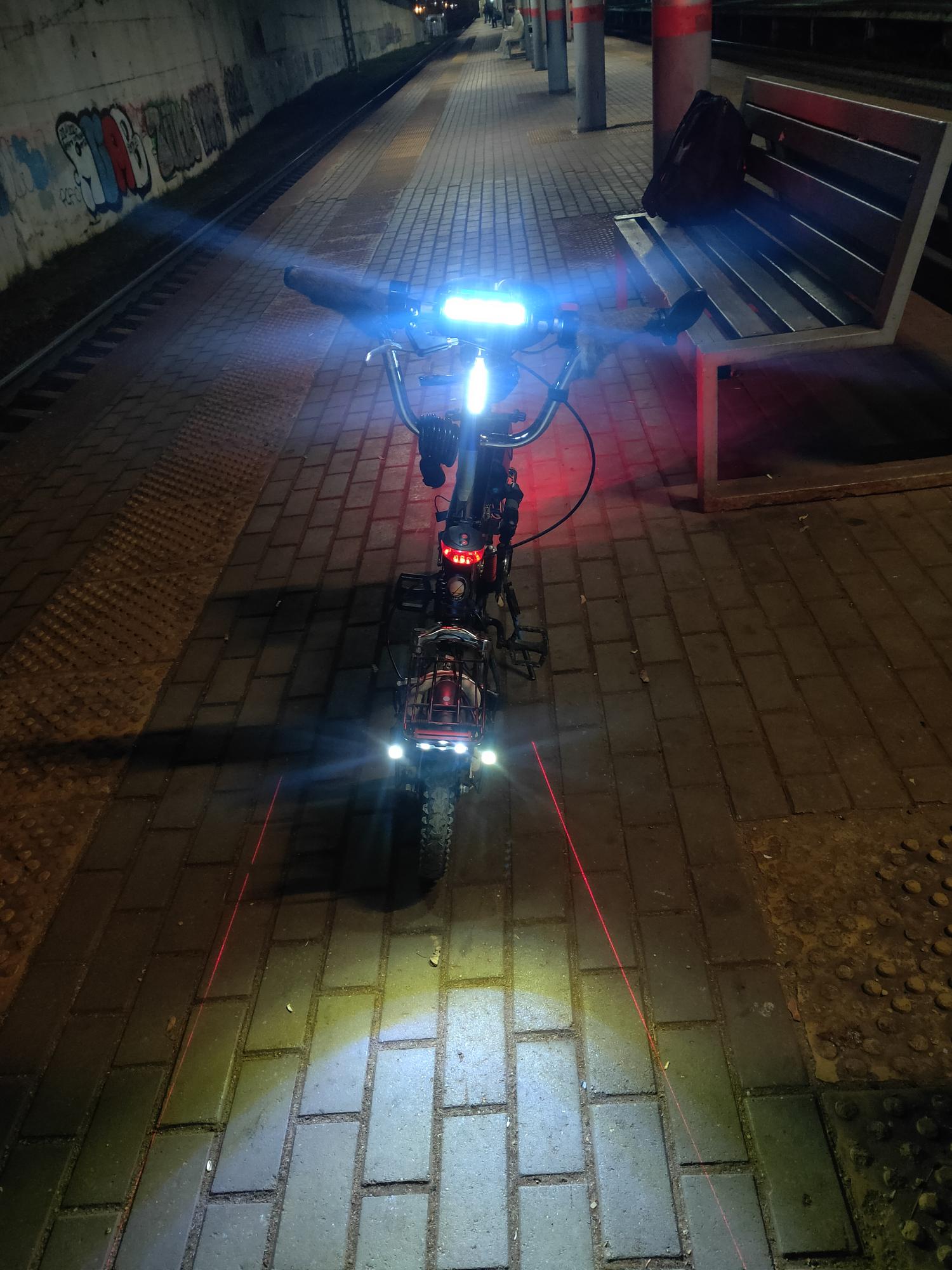

NexVik
Всё включено  :-D
Нашел в закромах родины красный задний фонарь с лазерными линиями. И поставил его спереди, так как он там дает больше эффекту  :ah:

Gr
Цитата: NexVik от 24 Окт. 2022 в 18:56как это можно реализовать.
Да и я не до конца знаю ;)
В ручке тормоза стоят либо кнопки, либо холлы... В зависимости от подключения цепляет вольтметр на контакт, на котором "пропадает" напряжение. В зависимости от его уровня включаем повышайку с номинала до 11 В, или понижайку с 19-25-42В до 11. При нажатии на тормоз вольтметр должен показать нули, а их мигание должно быть зашито в плату вольтметра... Или огород городить с логикой и ключами  ;(

NexVik
Тут есть нюанс..
На вольтик, чтобы он работал в режиме выше 30в нужно подать отдельное питание до 30в.
На данным момент подано даже не 12в бортовой сети, а 5в с usb порта(считаю, что нужно иметь такой функционал на борту). И вольт показывает 3 нолика. А в моргающем режиме успевает показывать 19\25в.
