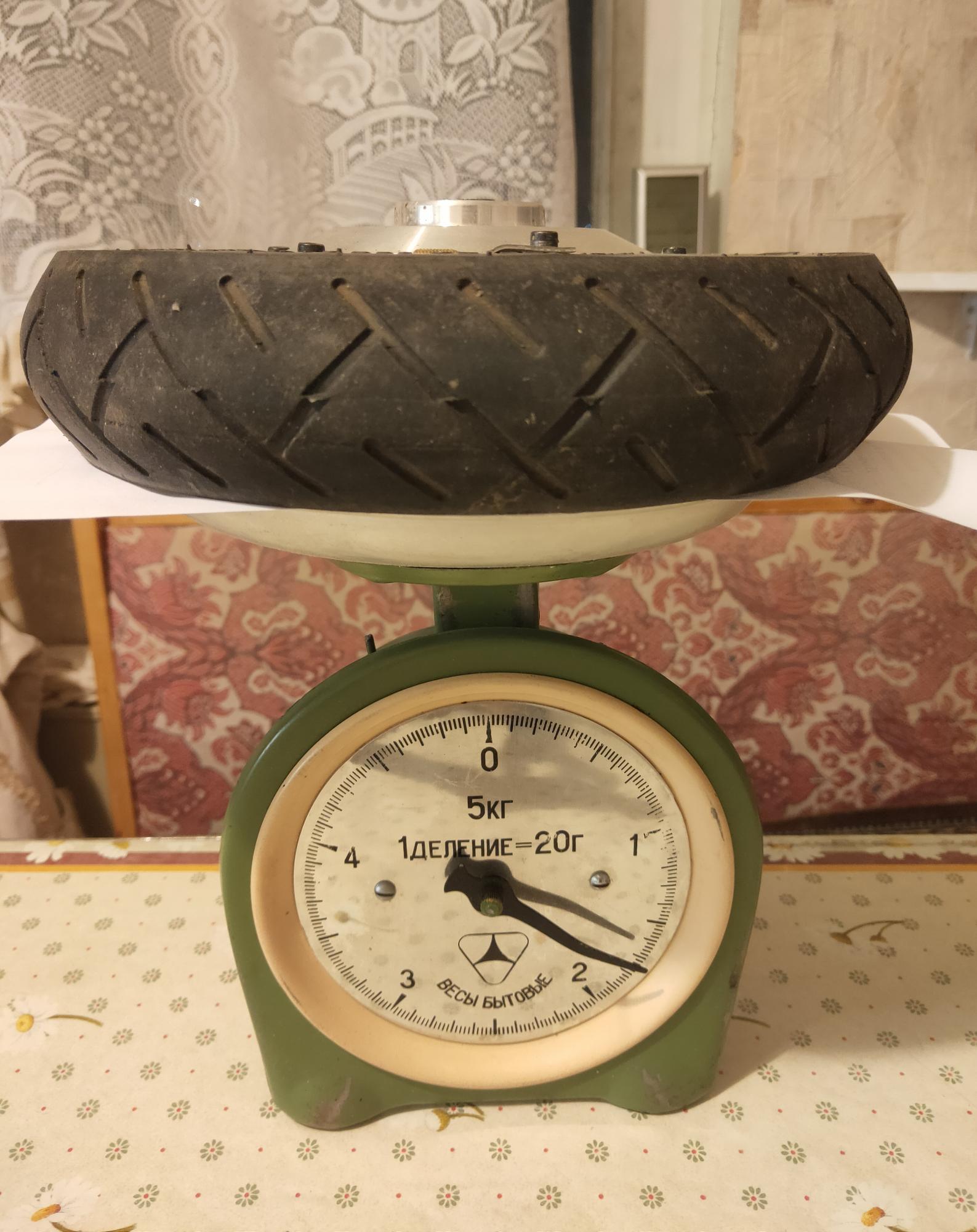

Вес колес. Однажды давно был спор на этом форуме по поводу веса пневмы и цельнолитой на моем переднем колесе. Я тогда нафоткал результаты того, что у меня было под рукой,  вот они: это вес 10" без магнитов

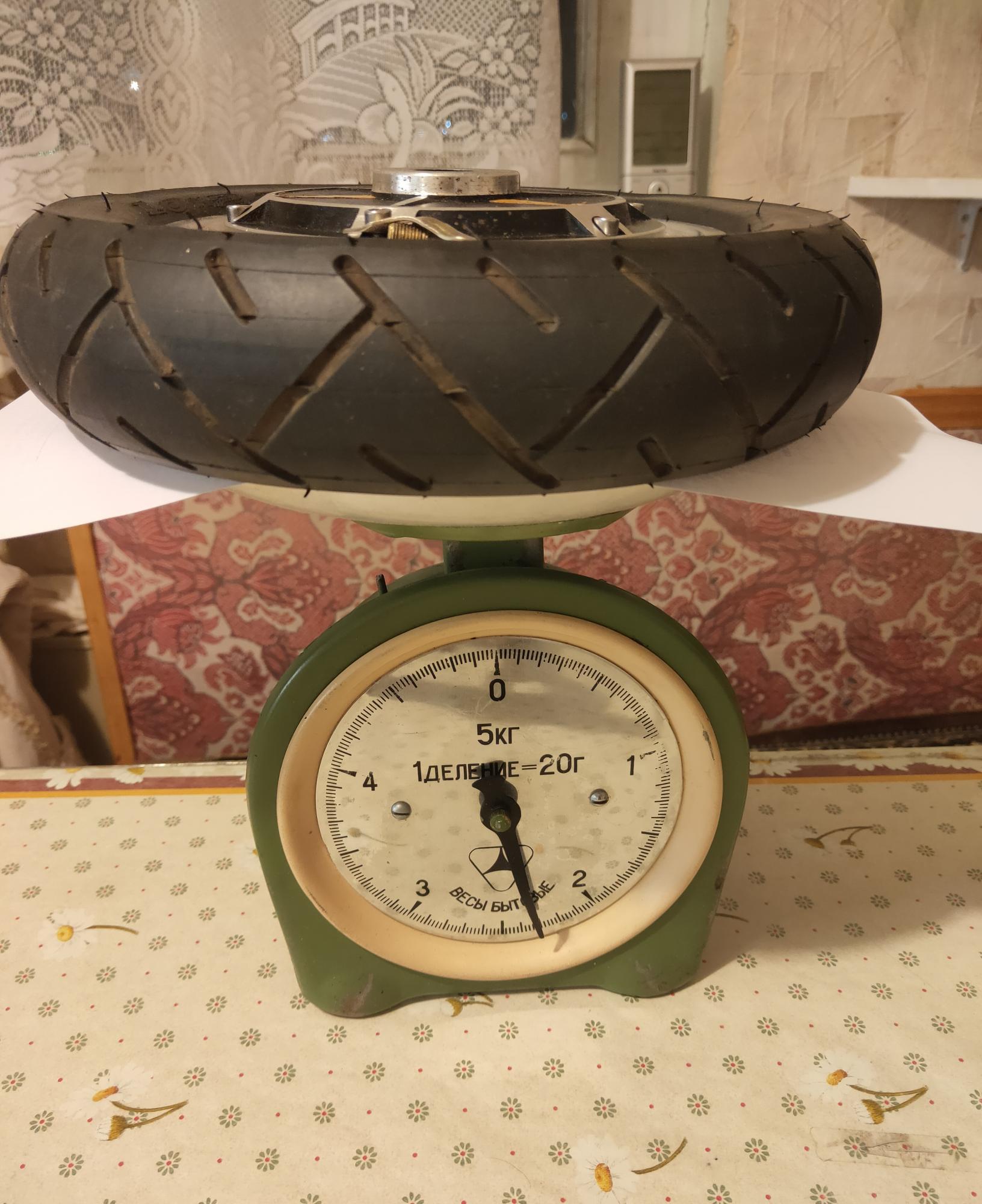

это вес 10" с магнитами

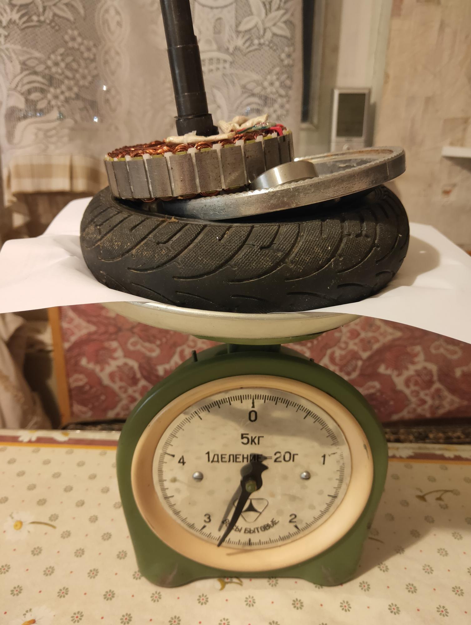

а это вес 8" в сборе.
То бишь я облегчал передок как минимум на кило и увеличивал диаметр на 2" и пневма.
Помню тогда, вроде как, кто-то взвешивал родное куговское МК и оно оказалось весом в 3,5кг

Paxxa
Цитата: NexVik от 25 Окт. 2022 в 23:19То бишь
У тебя на фото 20мм статор он легкий. :)
Вот 30мм совсем другое дело
NexVik
Да, именно так. У меня не было под рукой статора куги, но было полно гирских. И я положил на весы самый легкий из них ради чистоты эксперимента. Ну чтобы не было попыток отспорить вес.
