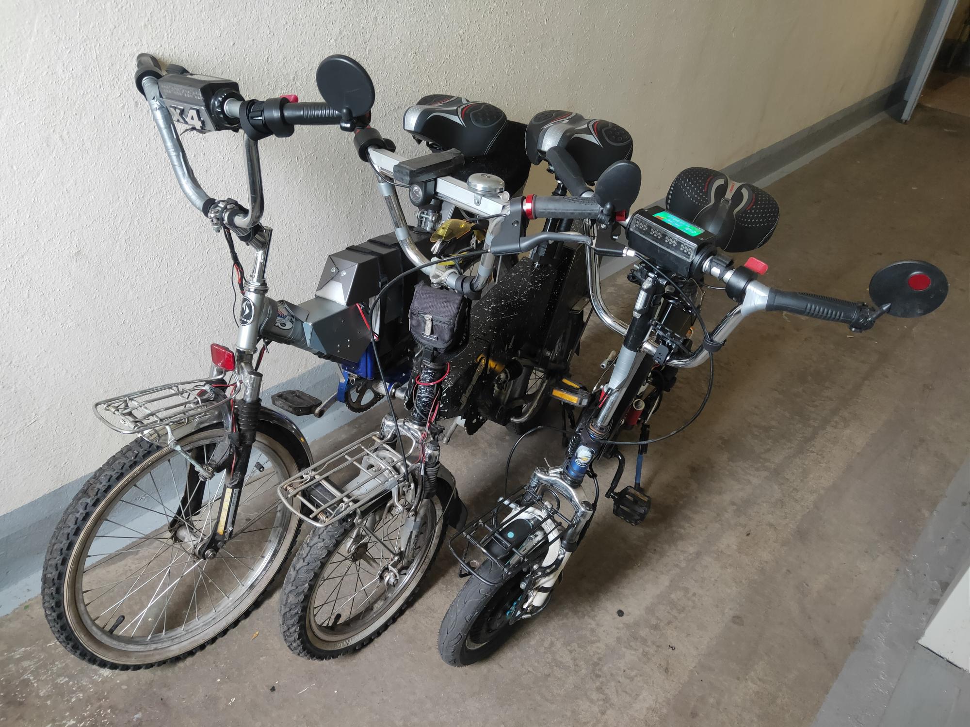

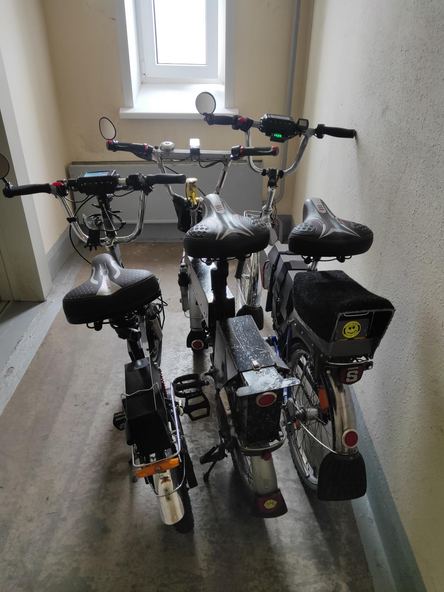

Ничего нового по сути нет. На 12" даже не выезжал больше кататься - погоды не те. А вот 20" эксплуатирую через день - доставка груза из школы в музыкалку и из школы домой. Всегда делаем экскурсию через набережную Москва-реки.
На маленький вел заказаны фарки, стопсигнал, понижайка и кнопки включения. Но буду ставить третью батарею, в итоге будет 10s4p, 10s3p, 10s2p. Для полнопривода, чем больше тем лучше, тем более, что все они не первой свежести, а погода становится холодной.

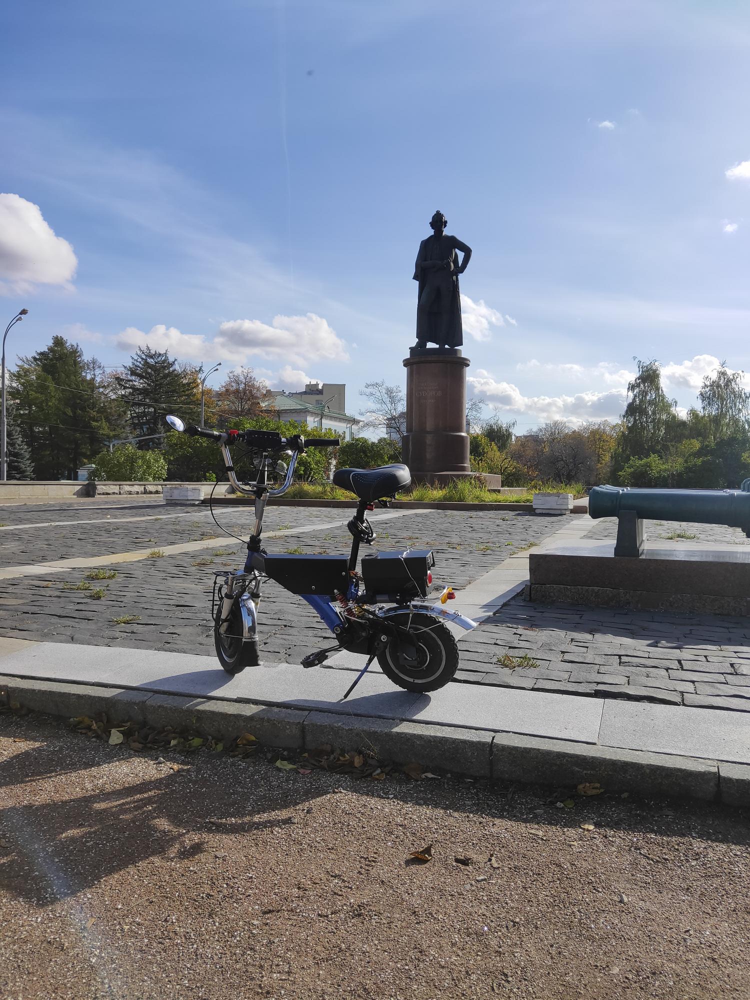

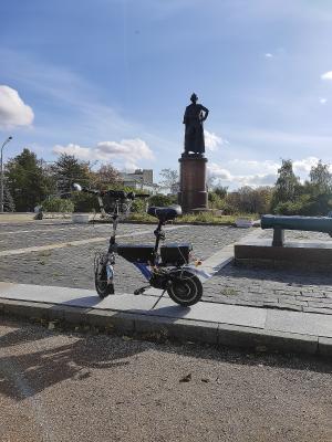

 Сегодня был выезд на чебураше в режиме СИМ и проверки эксплутации по дорогам страны. Очень понравилось!
Чума! Летняя резина спереди прикаталась.. и буксовать стала еще больше. На скорости в 25-30км\час легко можно это сделать. Заказал уже зимнюю. Стоят пока 2 батарейки 10s4p и 10s2p, старенькие, одной 2, другой 4 года. Но еще работают.
По тротуару больше 25км\час не ездил, пешеходов не давил, не сигналил, местами останавливался, один раз даже пропустил почти электроавтец Комета с ребенком за рулем и родителями по бокам. По ПЧ ехать медленно не получилось, от 40км\час и выше. Едет легко, но безусловно маловат для такой скорости. И вызывает огромный интерес везде, что в МЦК все кто не лень спрашивали, чего это за зверёк такой, что в местах полной остановки. Особенно ярко реагируют дети, вероятно узнают родной детский велик с дядей за рулем. С интересом смотрели на меня и курьеры на великах и самокатах. На мне был большой и тяжелый рюкзак и я был и сам похож больше на курьера, чем на туриста. Двое знакомых, кста, уже хотят нечто подобное.

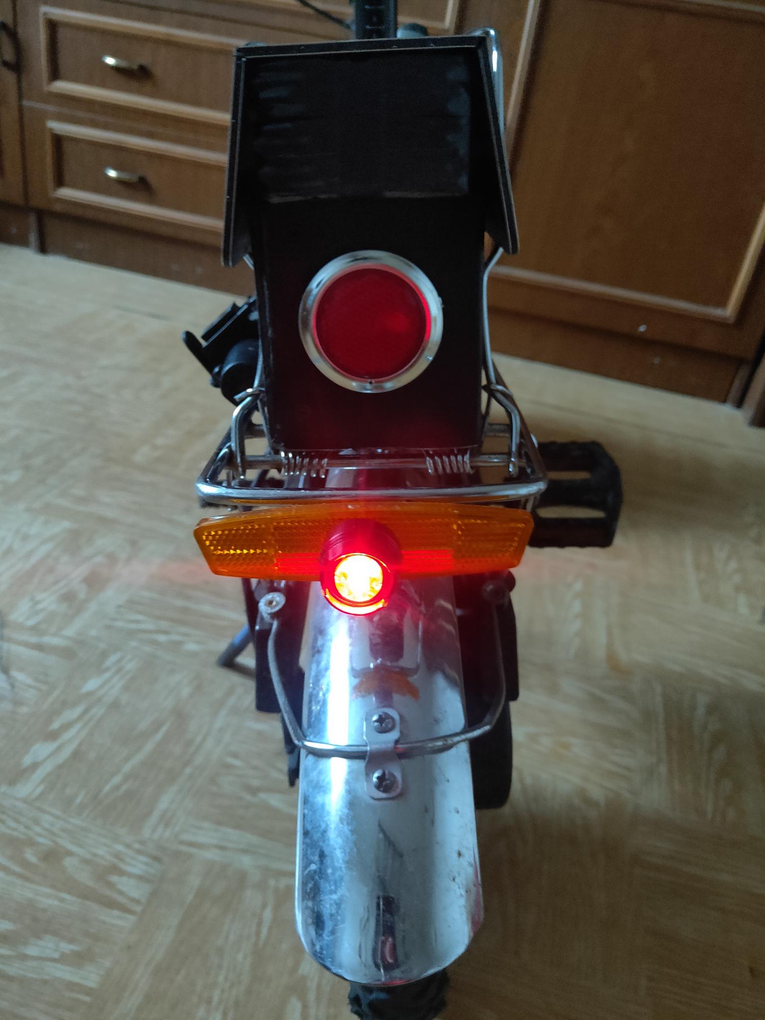

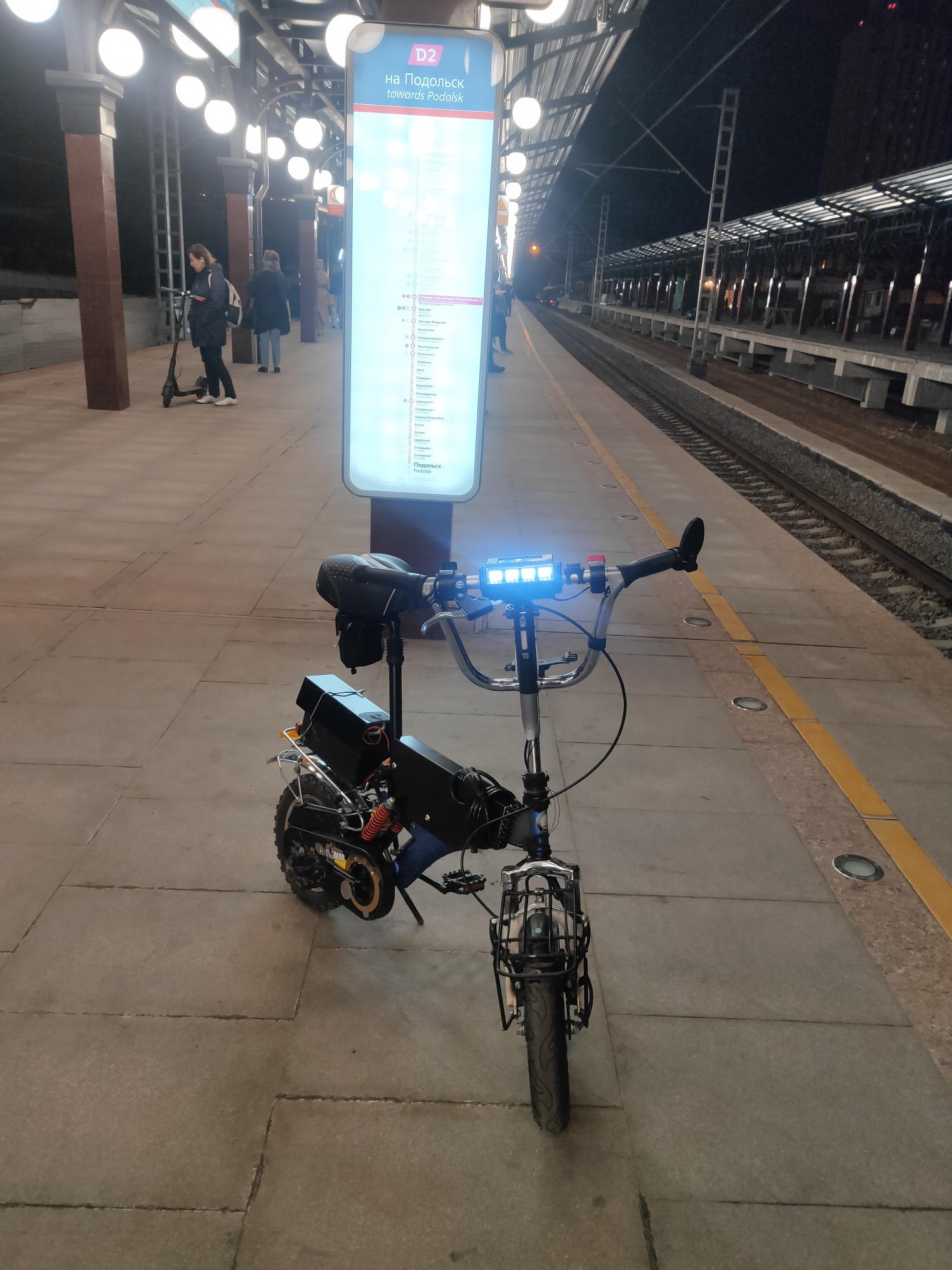

Мне не хватило в езде по темноте габаритных огней. Фонарь сзади и 2 фары спереди, на мой взгляд не габарит. На двух других велах очень четко светят микрофарки, и сюда поставлю обязательно, как приедут. Придумал почти механические поворотники, но придется слегка "поболгарить". Когда сделаю, покажу.

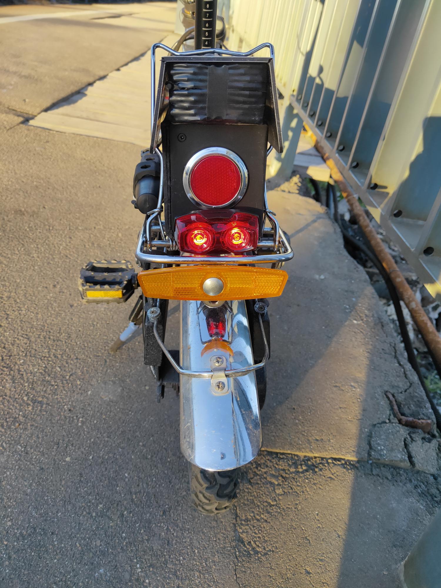

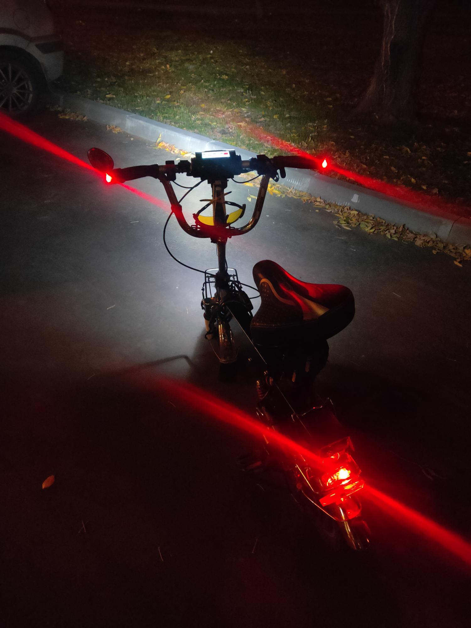

Разобрался слегка с обозначением себя в пространстве.

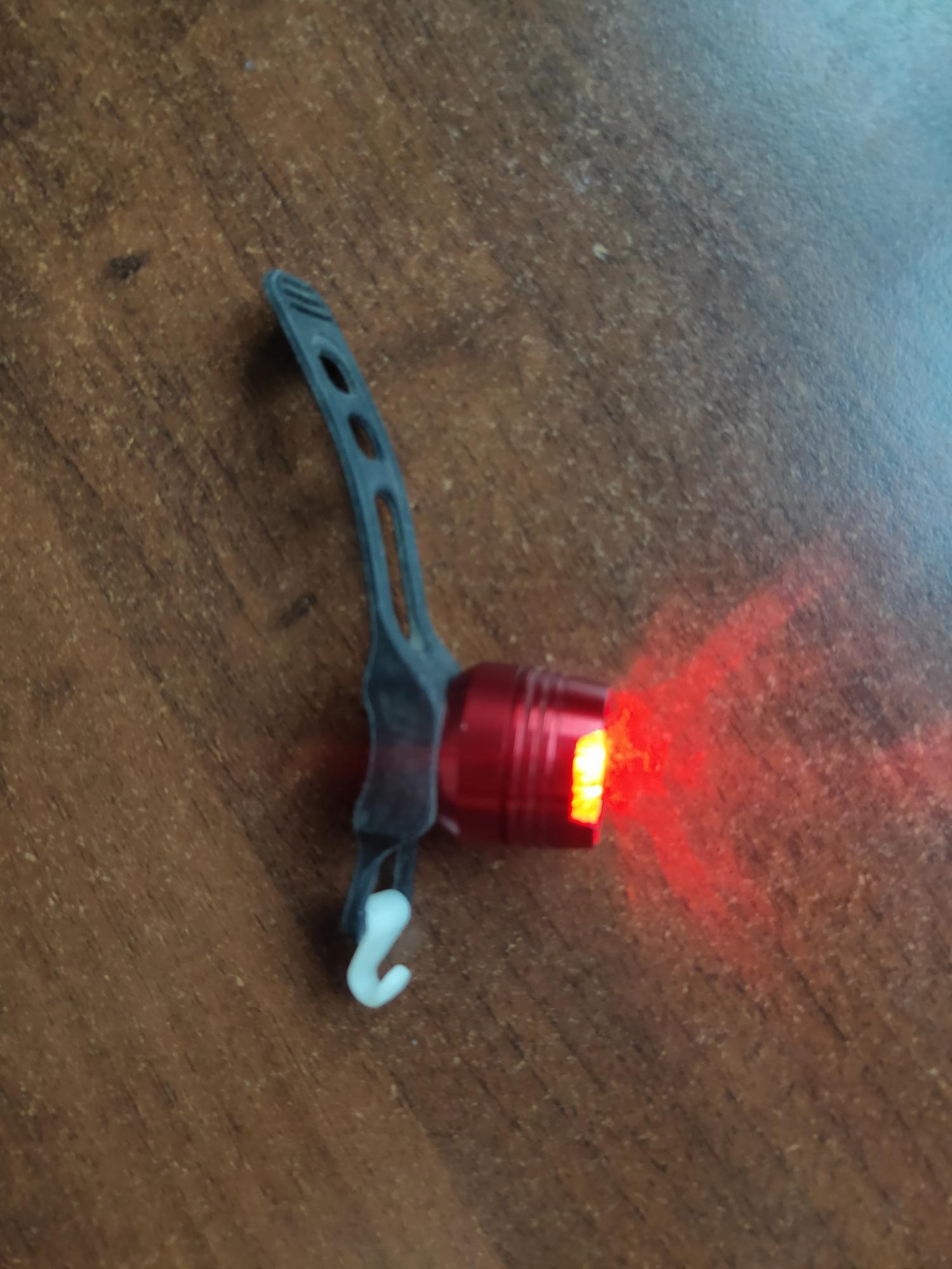

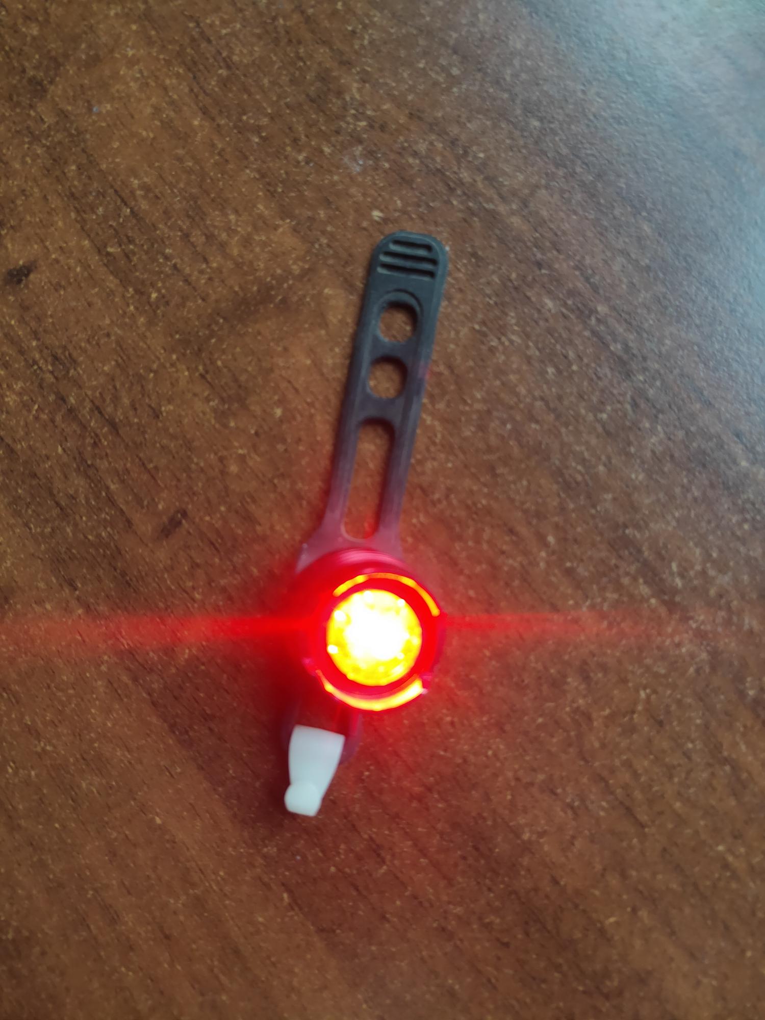

Пока , тем не менее, еще временным. До прихода понижайки, фарок и вольтметра. Но поворотники так и останутся. На многих великах видел такие фонарики под жопой, обычно крепятся на подседельный штырь.
А у нас это будут максимально вынесенный в стороны габарит+поворотник. У него 3 рабочих режима. Просто светящийся будет габаритом, моргающий - поворотником. Для этого надо нажать на фонарик один или два\три раза. И это совершенно не сложно. Но зато ты становишься хорошо обозначенным в темное время суток. Загнал эти фонарики в грипсы, а руль чутка обрезал, чтобы он по ширине остался тем же.
А недавно они стояли здесь:
А теперь здесь вот так: И тоже хорошие режимы, особенно первый, он нежный и с переходом, типа перелива разной скоростью. Самое то в темноте. Пожалуй оставлю даже, лишним не будет.
