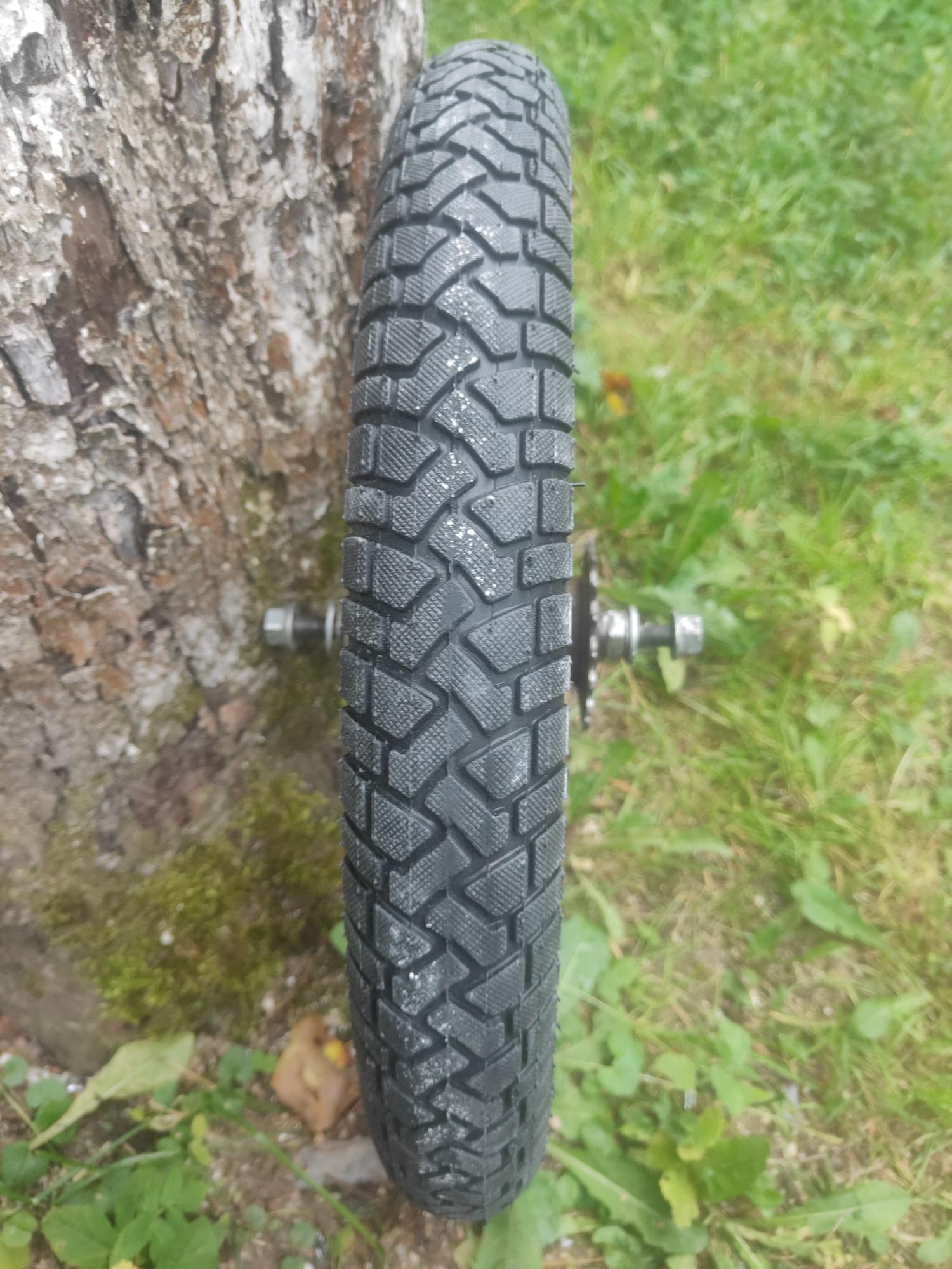

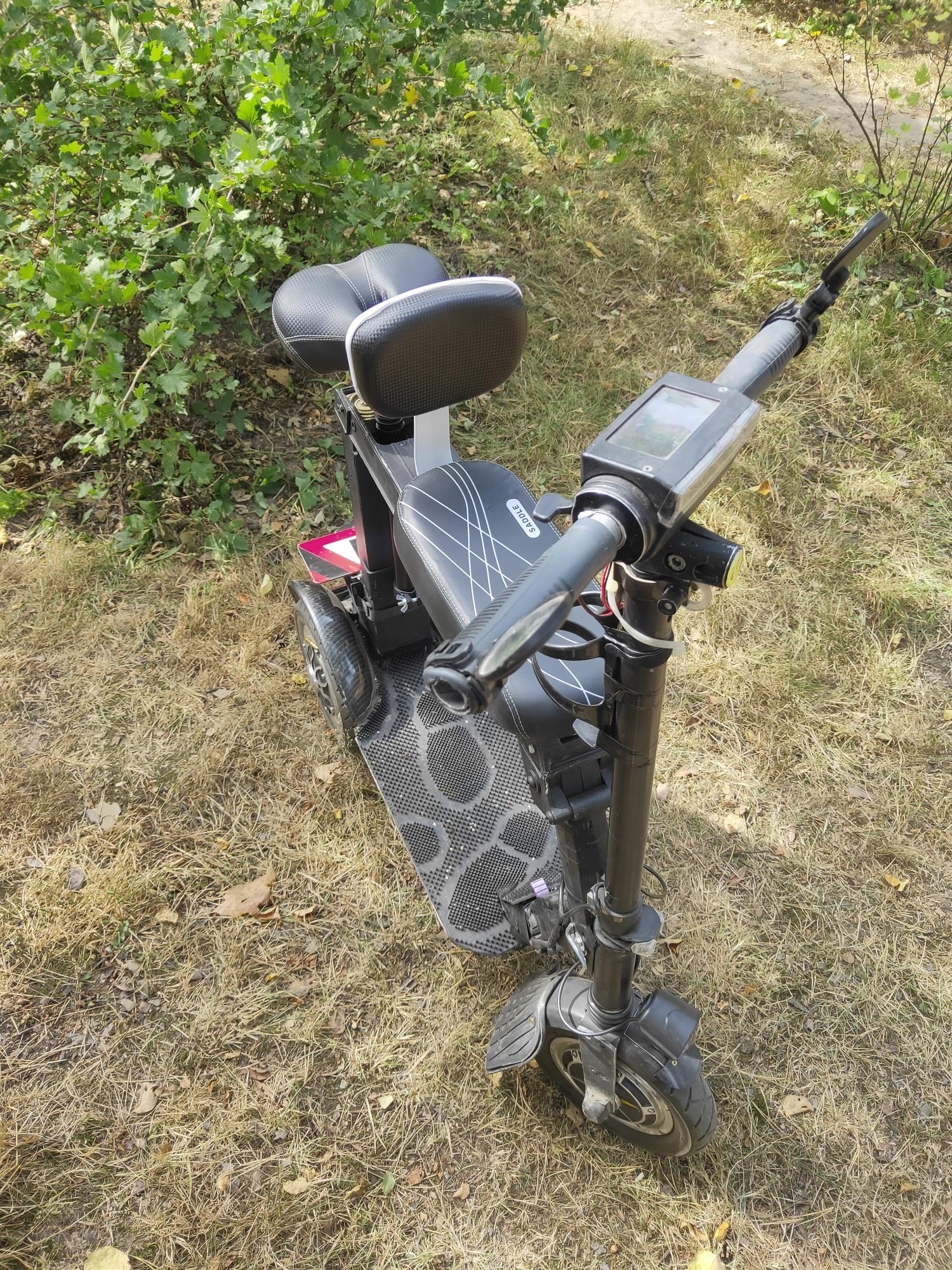

Небольшой, вынужденый апгрейд, но он пошел на пользу. Пропорол заднее, ведущее колесо, прямо на дороге и большим гвоздем. Катил потом вел полтора км, удовольствие по жарище еще то, надо сказать..
Ну и этот гвоздь, попортил не только камеру, но и покрышку. А она, надо отдать должное, очень хороша, хоть и имеет внедорожный протектор. Поставил сразу другое колесо, но с другим протектором. Гудит. Гудит противно, надо признать.  Ну и заказал в пятницу летнюю покрышку. Пока ездил на выходные на ЧР в Калугу, она приехала. Поставил, покатался. Понравилась. Вероятно возьму еще одну, чтобы были сменные колеса зима\лето. Работать фрикцион стал еще тише, теперь слышу только переднее колесо .
NexVik
Сегодня удалось проверить еще один побочный параметр. Как ни странно, было случайно угадано с точность до миллиметра. Межосевое расстояние с учетом 16" колес оказалось тик в тик с эскалатором на МЦК. То бишь заезжаешь на ступеньки и колеса четко на них становятся. И не нужно поддерживать, как я это делаю на 20", ибо там колесо свисает со ступеньки. Получился хороший компактный размер для общественного транспорта типа электричка, МЦД, МЦК. И еще руль ровно по ширине турникета, что тоже очень неплохо - откинул зеркало во внутрь и прошел.

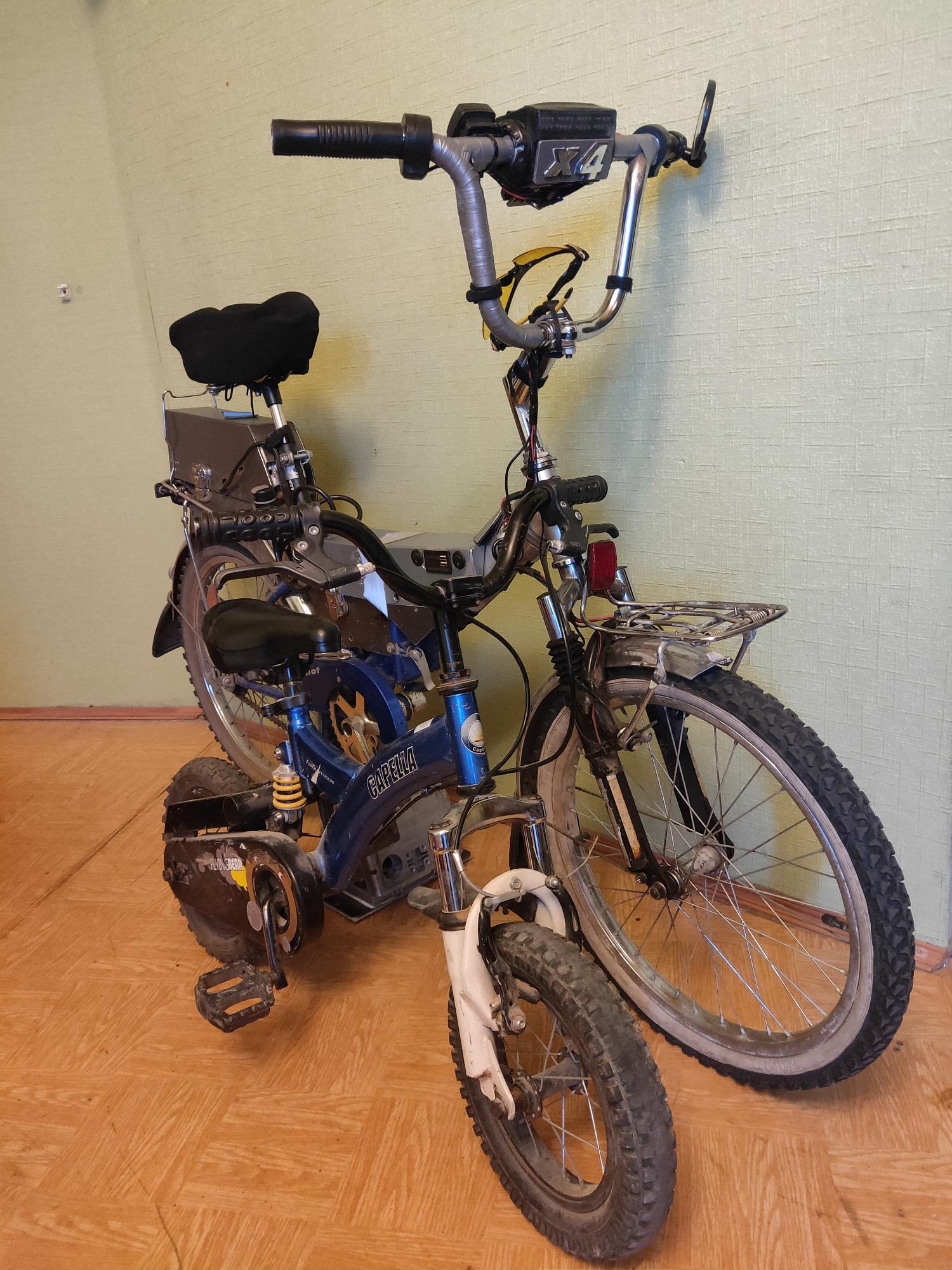

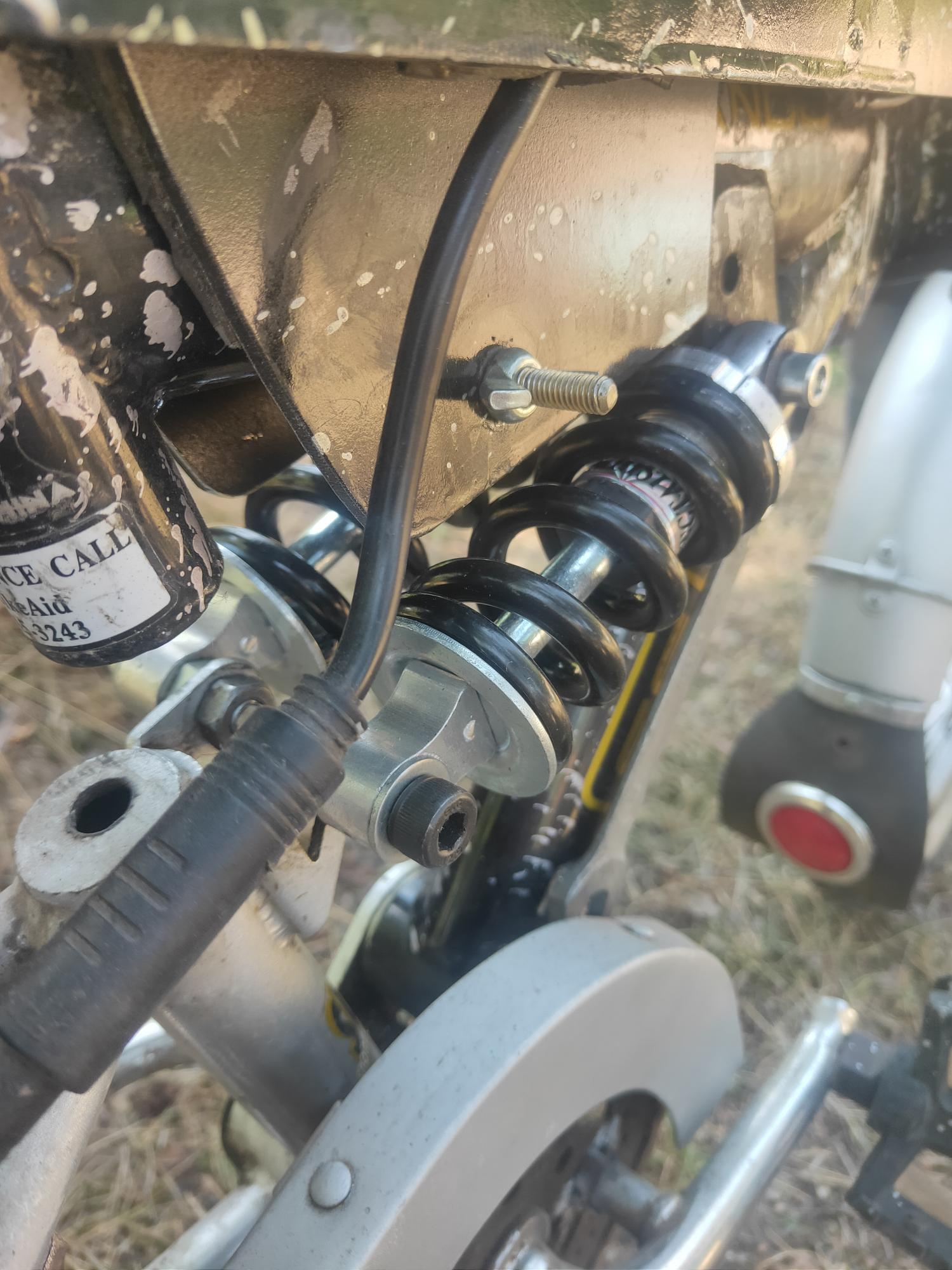

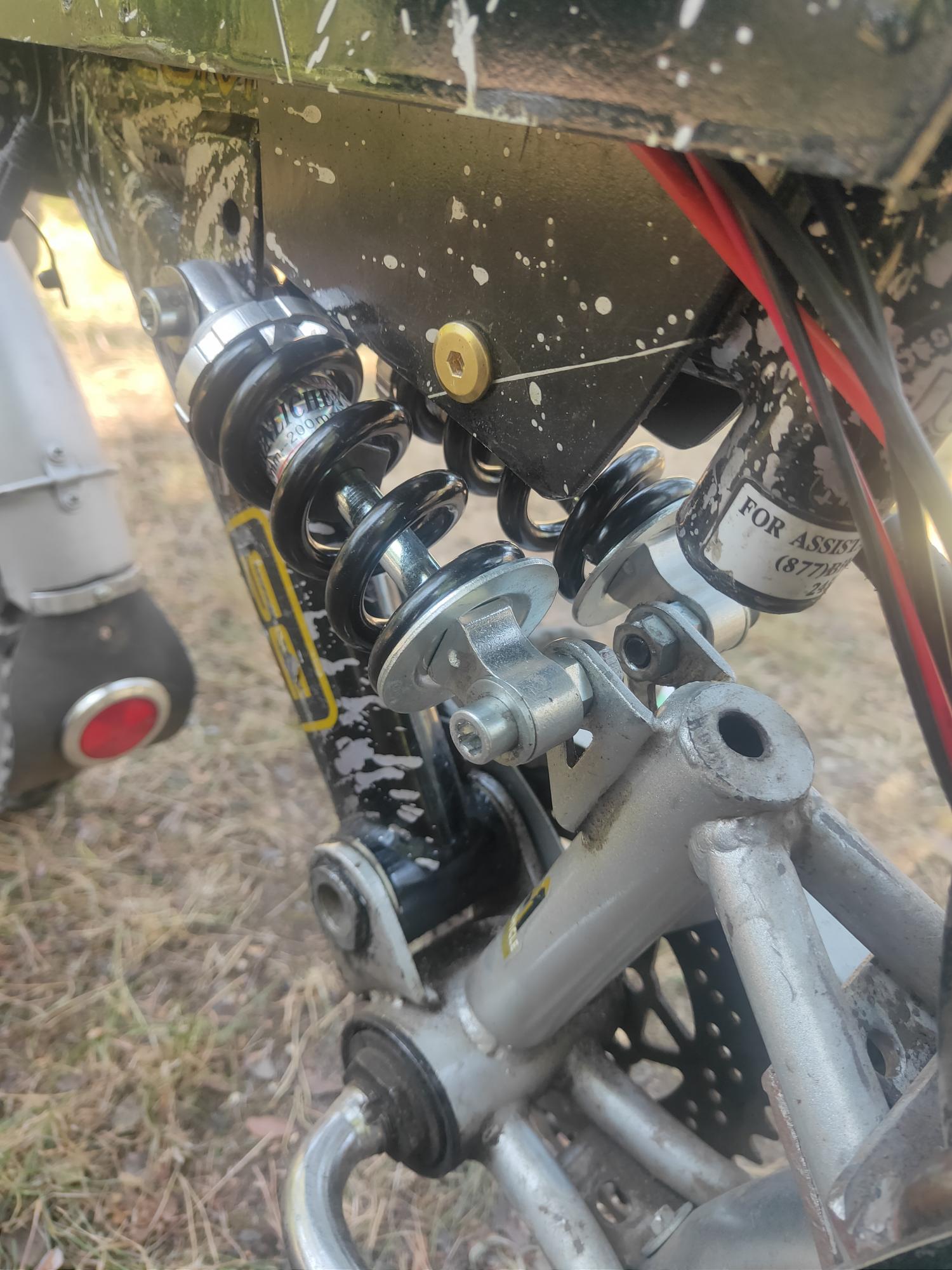

Небольшое изменение конструкции. А точнее усиление задней амортизации. В прямом смысле.
Велосипед детский. Покупался с дополнительными двумя боковыми колесиками. Сами понимаете..  Ну и задний амортизатор совсем слабенький. Я его выкрутил в максимум, но для моего веса этого оказалось недостаточно и он быстро стал выходить из строя. Купил более мощный. А в итоге поставил таких два. Работают вполне пригодно, но в целом(что главное) усилили конструктив.

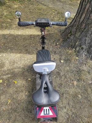

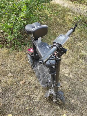

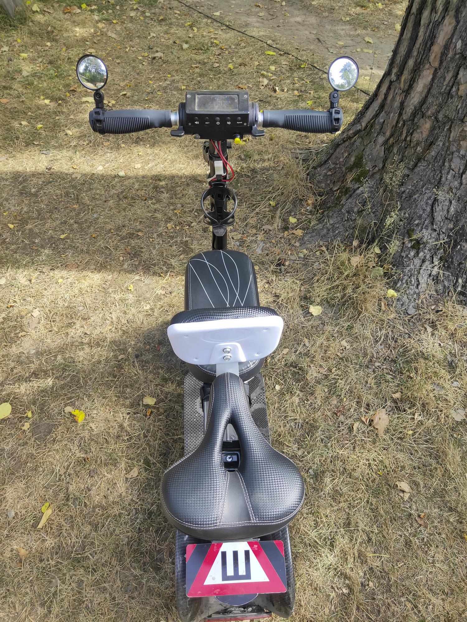

Подготовка к школе. Приобрел фирмешное кресло. Будет гулять между трайком и великом. Хорошо тем, что есть спинка. Дитё заценило, ей стало удобнее.

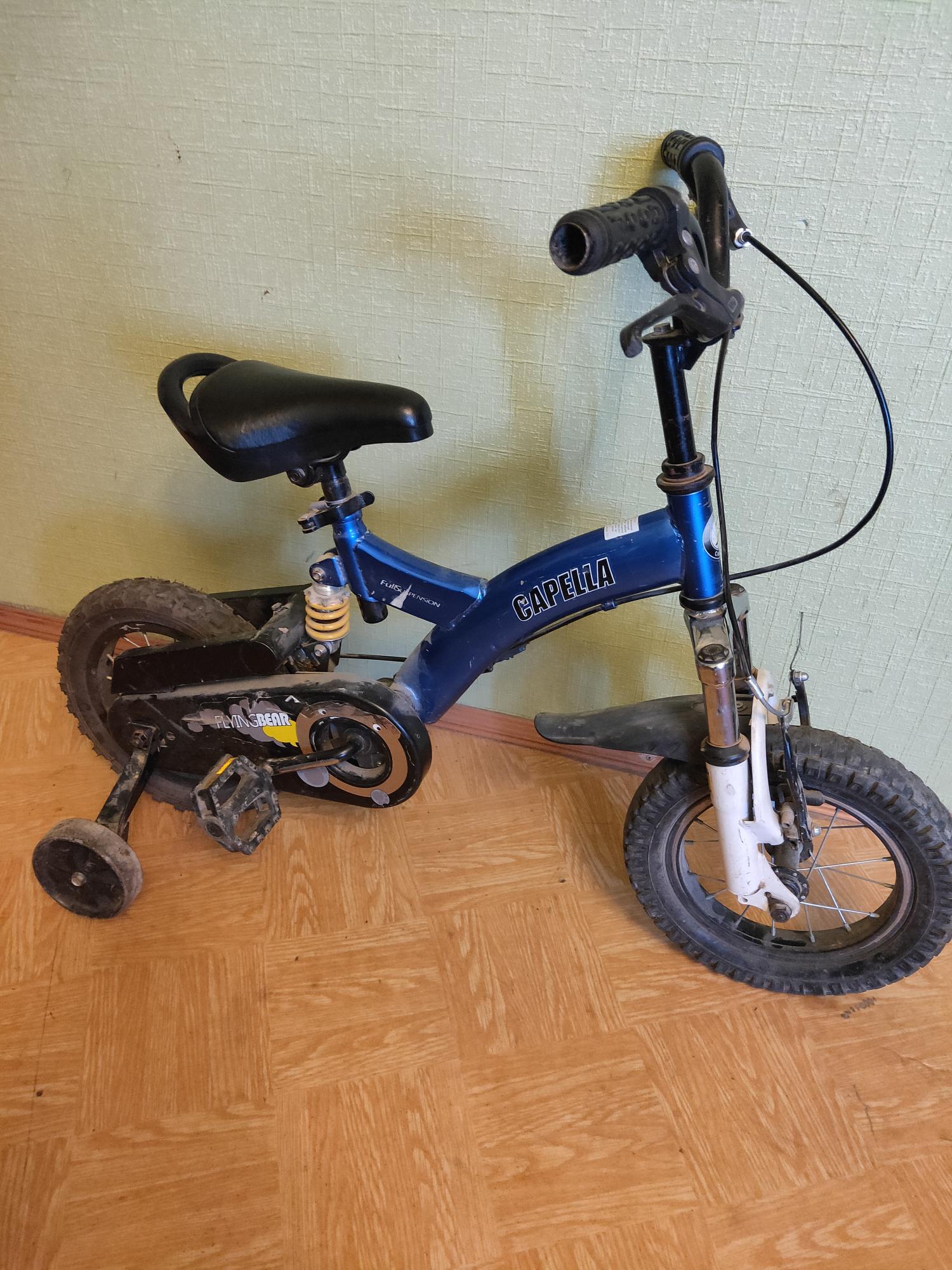

Началось в колхозе утро..
Двухподвес на 12"
Вот так мы выглядим супротив 8"
а вот так супротив 20"
В общем и целом Остапа понесло.. :fool: Увидел, не удержался. Куплен за 1 рубль.

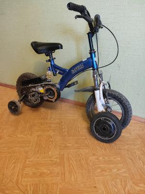

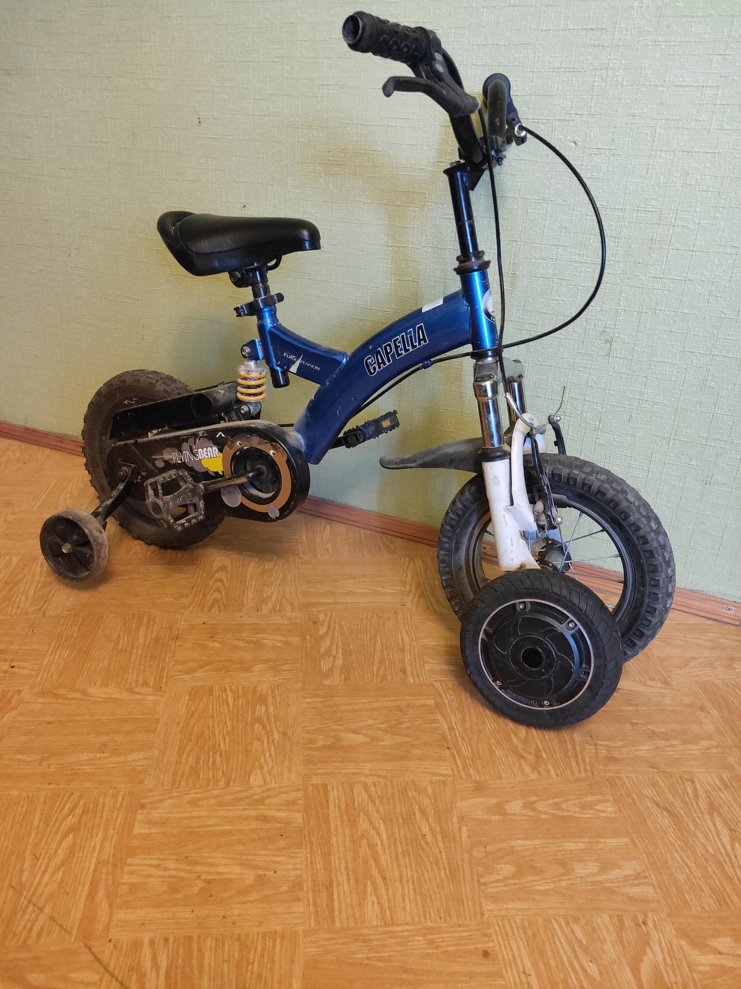

Процесс пошел..
Велосипед Capella 12" разобран. Определено что, куда и как будет ставиться, надрезаться, свариваться, прикручиваться и тд тп.
Разрезать раму буду. Удлиню как минимум на 100мм. Передний клещ оставляю, задний барабанный убираю. Тормозов хватит, ибо будет 2 рекупа. Руль будет другой, выше и с перекладиной. Камеры(с загнутым ниппелем) и новые покрышки 12" закуплены. Подседельный штырь с амортизацией и седло тоже. И даже куплен самокат Kugoo s3 за 5руб с хорошим МК и тд запчастями, ибо совсем не хочется мне переделывать замечательные МК на бескамерке 10,5" на 8". Нужно будет полностью переваривать вилки, чтобы статоры от самоката туда вошли(сейчас слишком широко). Какие будут колеса покажу когда сделаю. Сейчас от них остались только ободы. И задний детский амортизаторик заменю на пару гидравлических. В общем если в вск доберусь до дачи, то мож чего из запланированого и сварганю..
NexVik
Кое что сделать удалось..

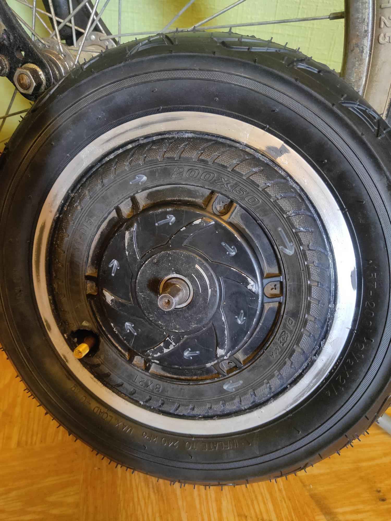

1. Колеса. Подогнал под ободы.
Один вошел хорошо, плотно, особой возни не было. У второго разница в диаметре была 6мм. Пришлось стачивать крупной шкуркой. Сколько при этом проехал(колесо вращалось) не знаю, но как минимум пара часов на это ушла. Самое большое время на этом потерял. Но МК от 2016г с маркировкой АМ и 24 вольта. Резина удивительно хороша оказалась. Теперь уже дома буду окончательно выставлять ободы, крепить и высверливать отверстие под ниппель.
2. Амортизаторы. Место нижнего крепления пришлось усиливать сваркой, ибо труба рамы. Наварил с двух сторон пластины и потом просверлил отверстие 12мм. Ответная часть - уголки прикрученные к верхней части рамы.
3. Дропы. Помучился. Но придумал отрезать задние от велика 26" и хитромудро приварить к передней вилке, срезав родные.  Кста, вилка на 12" очень мягкая и с большим ходом, уверен будет хорошо отрабатывать. На заднюю вилку приварил куски квадратной трубы, но подогнать в размер статора не успел как на передней.
4. Рама. Разрезал и вставкой от другого вела 12", удлинил базу на 90мм. Варить проволокой такие тонкие вещи одно удовольствие(вел 16" варил электродами).
5. Руль. Подобрал из большой кучи рулей самый высокий. Надеюсь, будет рулёз.
Теперь потихоньку нужно собирать и трансформировать в велосипед. Куда ставить акум и контроллер не решил, но коробок под 2 батарейки 10s4p у меня есть и он хорошо вписывается к задней вилке.

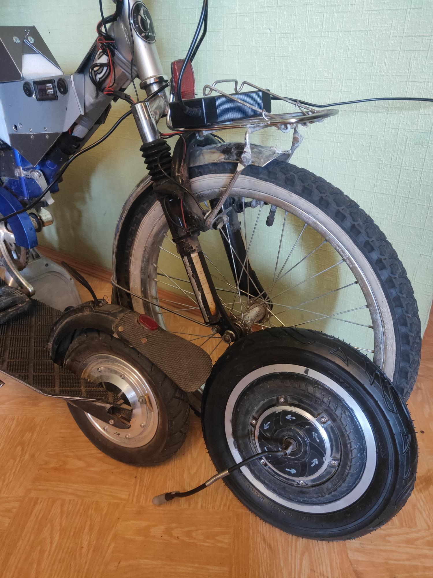

Вот теперь можно и фото..
Первый колесик готов. Пробно. Это будет заднее МК, потому туда поставлю "позубастее" покрышку.
На холостом при настройках 12" раскручивается  до 64км\час при 39 вольтах.
Это 10", 12", 20".
Paxxa
NexVik
Собрал и второе колесо. На том же контроллере и с той же батарейкой, показало на ХХ те же 64км\час. Это значит, что МК по своим параметрам совпали или очень близки. Что тоже есть хорошо. Под нагрузкой в режиме полнопривода, уверен, поедет больше 50км\час, хотя мне это и не нужно. Для таких маленьких великов и самокатов и 40 запредел.  Один мотор я вскрывал, там семижильный статор.
