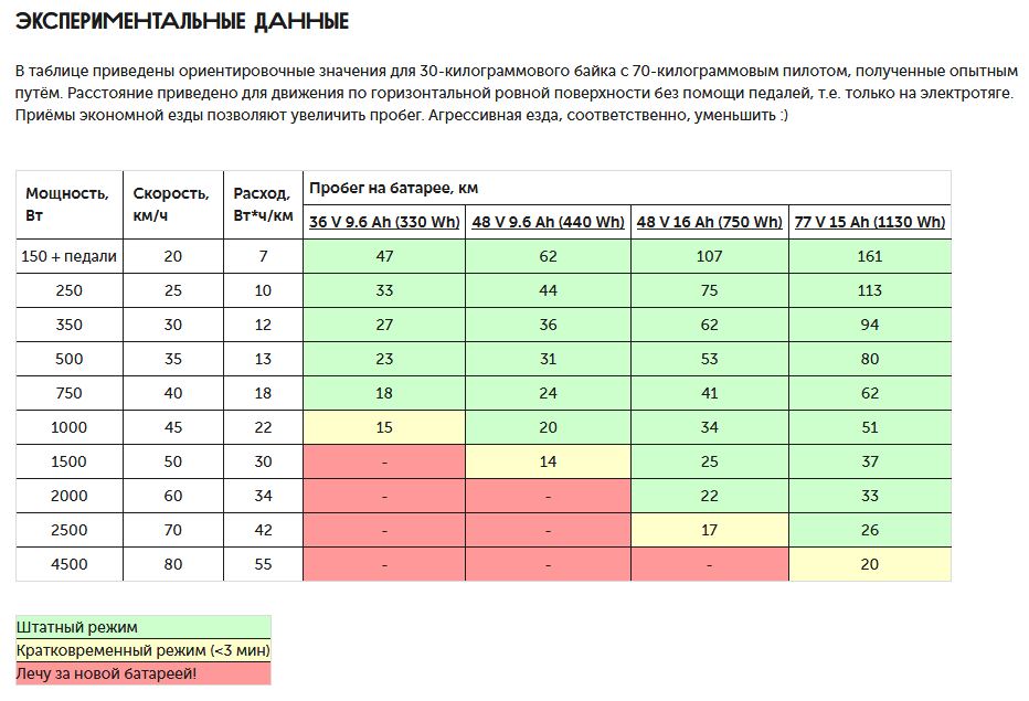

У меня расход около 20втч.км. при средних 40 км.ч., по городу, вот и считай: https://electrotransport.ru/index.php?msg=1916930
Батарея 16S.
У тебя должно быть около 13-17 втч.км.

[user]Dimas_Tazov[/user], для 29 колес и среднеоборотных МК, высокое напряжение не нужно, 48-60В для 50 км\ч вполне достаточно.
Насчет емкости, с учетом ветра, лучше рассчитывать на расход около 16Втч/км, соотв. на 200км надо иметь батку 3+ кВтч  B-)

Если хотите больше запас хода, то при ваших вводных второй мотор излишен и только лишний вес, хотя если конфиг менять не удобно и всёравно с двумя моторами то раз редукторный то хотя-бы накату почти не мешает.
Основная акб чем больше тем лучше, максимально большую какая влезет в ваш треугольник рамы и разумеется речь только о кастомно собранной акб под ваш байк, а у вас скорее всего влезет не больше 2,5-3кВт/ч, а потом уже если нужно к этому доп акб в параллель.
Средний расход при ваших вводных будет около 14вт/ч на км если на одном моторе и только байк без груза, с прицепом расход поболее будет но тут уже насколько % в зависимости от какой прицеп одно или двухколёсный и насколько хороший у него накат ну и загруженность само собой, предполагаю на 10% больше чем без прицепа но с тем-же весом груза (еслиб груз на байке). Для прицепа кстати имеет смысл брать максимально гладкую резину, но и не слишком узкую чтоб был запас амортизации в случае встрясок по ямам.
Расчёт ёмкости акб делайте с запасом как минимум +15% больше чем в среднем для проехать 200км, то есть если скажем на практике расход у вас 15вт/ч на км выходит, то акб лучше чтоб была 3500вт/ч а не впритых 3000.
Это и для гарантировано доехать если скажем сильный встречный ветер (но при сильном встречном всёравно придётся экономить и снижать скорость, иначе расход может быть лихо больше обычного..) и просто спокойнее когда усталый в конце пути и ещё явно есть запасец. Чем тянуть на остатках постоянно смотреть на ваттметр и стресовать "хватит дотяну или нет ?" при этом какрз в конце пути и усталым делая этот участок самым тяжёлым из за больше крутить педали и экономить чтоб хватило до дома. Ну короче вы поняли..
А ещё лучше вообще по феншую иметь запас на четверть-треть больше чем нужно и точно не париться.  :-) Правда см. сами вопрос веса акб ну и цены..
Ещё по поводу акб большей ёмкости к минимально необходимой - чем больше остаётся остаток заряда и чем меньше необходимости акб заряжать до упора по завязку на 100%, то есть юзать 5-90% уровня заряда. Тем дольше акб у вас прослужит без признаков деградации собственно имея эту ёмкость и тем самым обеспечивая нужный вам запас хода !

Ну и вновь по вопросу запаса хода по ёмкости акб.
Если нужная вам ёмкость в треугольнике рамы разместить не удастся и нужно больше, то про дополнительную верно мыслите, но не обязательно равной на тот-же как основная и вполне нормальным решением будет скажем 3кВт/ч основная и + 1кВт/ч вторая акб. Но использовать их не попеременно то есть сначала высадить одну а потом переключиться на другую, а ОДНОВРЕМЕННО.
То есть дополнительную подключить в параллель к основной акб и так и ехать., вопрос только где доп акб размещать так как треугольник занят и остаётся только багажник ну либо если багажника не будет то на прицепе и в данном случае длинный провод с доп акб до байка нечего плохого так как там токи будут копеечные.
И кстати в таком решении так как две акб работают как одна и у них суммарная ёмкость, с них снимается с каждой ооочень щадящая нагрузка что тоже лучше для долговечности эксплуатации.
Даже если у вас будет батарейка/и с вполне достаточным запасом ёмкости, продумайте во первых чтоб эти акб были собраны не из говна а лучше несколько дороже но качественнее элементы, что потом отобъёт вложения тем что и акб из хороших элементов служить без разбалансов и дохлых банок будут в разы дольше, и ещё даст один не менее полезный плюс - если акб из хотя-бы среднетоковых элементов то вполне можно рассчитывать на быстрые подзарядки в пути если такое понадобиться.
То есть собственно если у вас акб с хорошим запасом ёмкости, но не лишним будет иметь мощную 2-3кВт зарядку чтоб скажем срочно нужно ехать акб только на половину заряженная коей хватит только в один конец.. И тогда взяв с собой зарядку на обратном пути можно будет "прикуриться" в любой шиномонтажке за полчаса забив заряда на те-же 100км хода.
