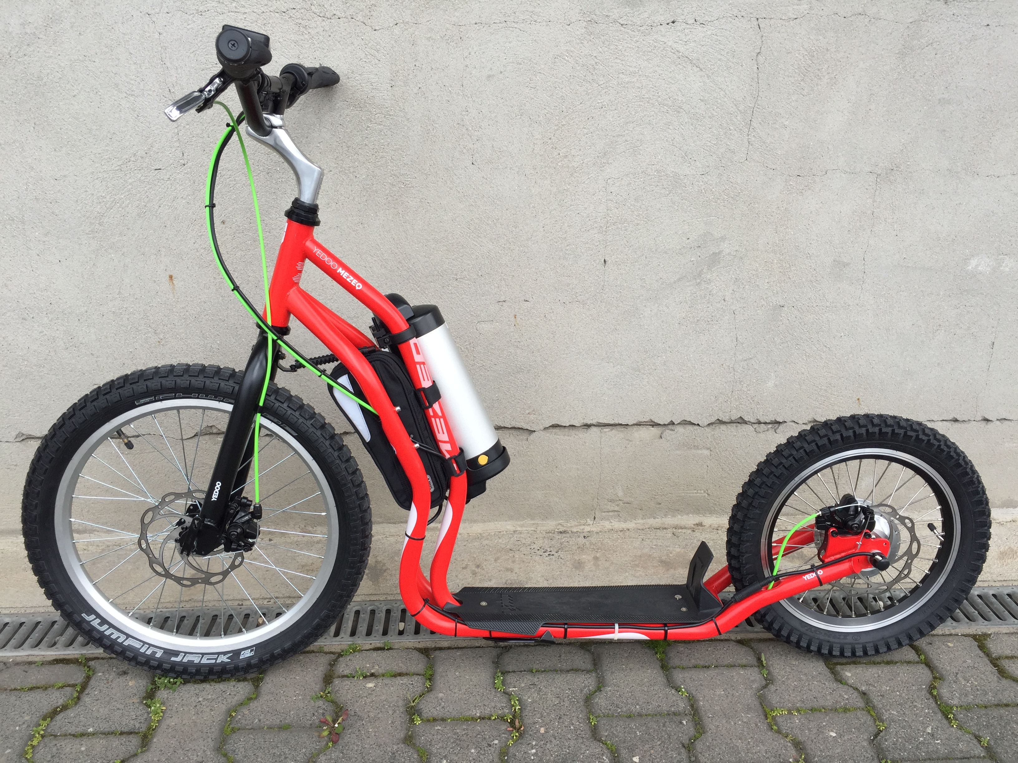

Теперь электромобиль проектируется, как полноприводной с четырьмя мотор колёсами от Кометовской электроСтриды. На два диаметра 16'' и 18''
