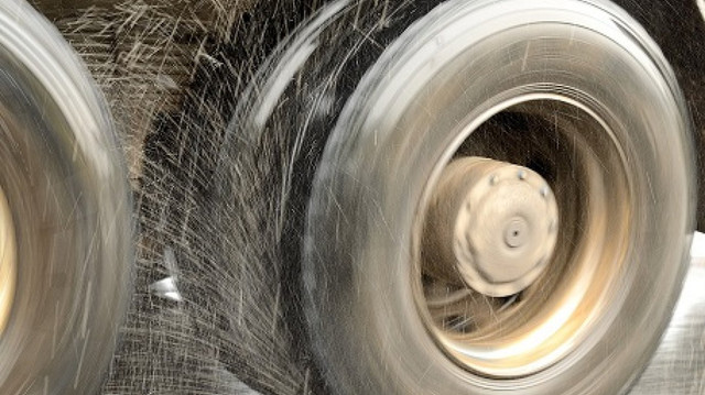

М-Велосипедист
Цитата: edw123 от 17 Окт. 2022 в 22:16Словами все умеют, схемку нарисуете?  Под действием центробежной силы никакая скорость не возникает, потому как смещение =0 в направлении этой силы.
Ну как же ноль?
Налейте на вращающееся колесо воды и вы увидите как разлетаются брызги по сторонам.
