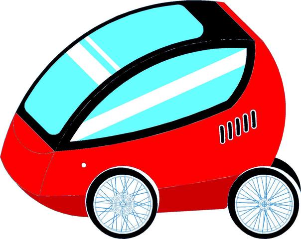

Основа со всеми механизмами готова теперь дело за дизайном кабины:

М-Велосипедист
Стёкла, как сейчас модно в автопроме, накладные с чёрной обвоткой.
Рисунок в масштабе можно мерить линейкой.
Внешний вид почти окончательный, обоснованный под него сделана рама с оборудованием и водителем.

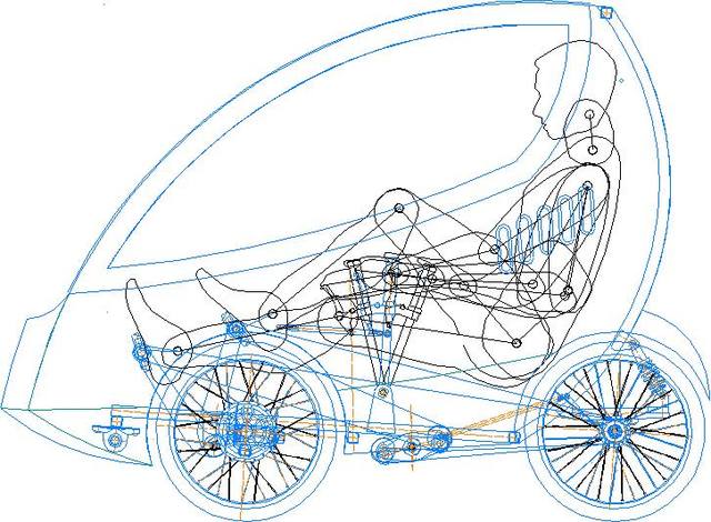

Вот что видно на просвет, человек ростом 190см.:

Все четыре стекла будут прикручены к стеклотканевому корпусу и изогнутся в одной плоскости...
Дадут красивые линейные блики...
Можно будет легко их менять или снимать если будет жарко - всё на красивых винтиках нержавеющих...

Веломобиль в диметрии:

Цитата: М-Велосипедист от 06 Фев. 2022 в 23:07Вот что видно на просвет
Передний свес длинный получается.
Да и его угол маловат что-то для леса.
Тем более, что ведущие только передние колёса.
Скорее такое подойдёт для шоссейных дорог первой категории
Для джипов желателен угол переднего свеса более 45 градусов
Зато на глисс легче выходить должен, когда из леса выберется в океан.
М-Велосипедист
Цитата: Werter от 09 Фев. 2022 в 12:15Для джипов желателен угол переднего свеса более 45 градусов
Ну всё же это не джим - мощность не та.
Но вес не большой на трудных участках машинку можно протащить.

Цитата: М-Велосипедист от 09 Фев. 2022 в 12:59Ну всё же это не джим -
Не джим - согласен.
Но, она же создаётся для езды по лесу!
А не для того, что бы как въехала в лес, её тут же на себе тащить пришлось.
Хотя, к тасканию она уже приспособлена - с задним свесом и его углом там всё в порядке.
Всё как рекомендуется для  джипа.
Кроме того, пересмотрите свой первый пост в теме - как прототип лихо пересечёнку берёт!
Вот и посчитал, что  Вы вроде как к тому же стремитесь.
А вот для дороги она шикарна!
И красивая.
