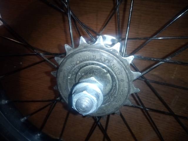

Цитата: М-Велосипедист от 01 Фев. 2022 в 02:05
На мой взгляд тут слишком много тросов (и расположены они высоко, будете задевать бёдрами). Качание педалей, как я понял, преобразуется во вращение на задней оси с помощью тросов и фривилов. А если это преобразование делать прямо на оси педалей (фривилы, но без тросов)? А её вращение передавать на заднюю ось цепью... вроде компактнее получится.
М-Велосипедист
Цитата: i от 01 Фев. 2022 в 10:19На мой взгляд тут слишком много тросов (и расположены они высоко, будете задевать бёдрами). Качание педалей, как я понял, преобразуется во вращение на задней оси с помощью тросов и фривилов. А если это преобразование делать прямо на оси педалей (фривилы, но без тросов)? А её вращение передавать на заднюю ось цепью... вроде компактнее получится.
С тросами пока не получается, нам же нужно иметь возможность катить веломобиль назад.
Можно использовать зубчатый ремень или цепь.
Пока остановился на цепи.
Преимущество цепи - дешевле звёздочки чем шкивы, цепь легко самому собирать  любой длинны, легко менять и меньше радиусы гиба .

Цитата: М-Велосипедист от 01 Фев. 2022 в 10:49иметь возможность катить веломобиль назад
можно подумать как вставить в цепную передачу некую промежуточную коробку передач, где и будет реверс

Вот ещё старая железка, что бы  вам , было не скучно..
В проект сейчас заложена вот такая звёздочка на 16 зубьев с фривилом:
Добавлено 01 Фев 2022 в 11:24
Цитата: i от 01 Фев. 2022 в 10:53можно подумать как вставить в цепную передачу некую промежуточную коробку передач, где и будет реверс
Ой пока не до этого...
Всё же это не веломобиль и основной привод пока электрический, педальный вспомогательный...
Если принципиально всё получится, можно будет взяться и за многоскоростной педальный привод c реверсом.
Ну там в районе попы будет задевать - можно поставить дополнительный отклоняющий ролик, который опустит цепь ниже.
Добавлено 01 Фев. 2022 в 11:29
Цитата: i от 01 Фев. 2022 в 10:19Качание педалей, как я понял, преобразуется во вращение на задней оси с помощью тросов и фривилов.
Верно, только не трос а цепь. Трос не позволит катиться машине назад.

Цитата: i от 01 Фев. 2022 в 10:19А если это преобразование делать прямо на оси педалей (фривилы, но без тросов)? А её вращение передавать на заднюю ось цепью... вроде компактнее получится.
Ха...!!!
Опять меня сбиваете неплохой идеей...
Задумался...   O_O

Цитата: М-Велосипедист от 01 Фев. 2022 в 11:33А если это преобразование делать прямо на оси педалей (фривилы, но без тросов)? А её вращение передавать на заднюю ось цепью... вроде компактнее получится.
Ха...!!!
Задумался...
Да...сообразил. При такой схема мы лишаемся заднего хода. Не годится...

Piramidon
Есть веломобили Берг, там решен вопрос с реверсированием вращения педалей. В задней втулке стоит автоматический переключатель, вращаем педали вперед, едем вперед, не вращаем педали присутствует накат, начинаем неспешно вращать назад, едем назад, при резком рывке педалей назад, срабатывает тормоз.
