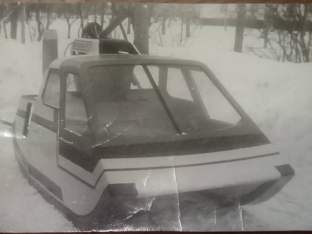

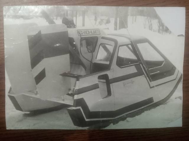

Я человек опытный...многое знаю, видел и делал - вот кстати моя работа когда я был студентом:

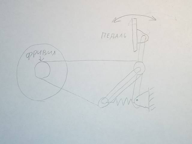

Всё , теоретически придумал, как обеспечить у машины задний ход.
Вот схема .  Изображено заднее колесо с тянущим фривилом трос объединяющий фрифил и два шкива на подшипниках обычных.
Колесо имеет возможность и катиться вперёд под действием педалей и может свободно катиться назад.
Если схема не понятна ,задавайте вопросы ,объясню подробнее.

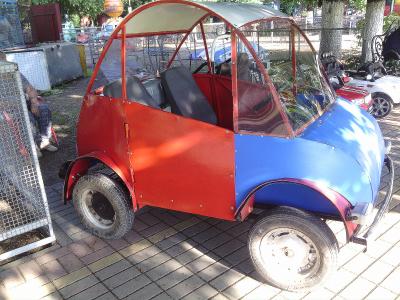

И у меня двухместка

Так прям уж и Ваша? B-) Наверное коллективная работа была.
М-Велосипедист
Цитата: edw123 от 28 Янв. 2022 в 21:38Так прям уж и Ваша?  Наверное коллективная работа была.
Мы вдвоём с другом он по двигателю и вентилятору, а корпус на мне...
Я к этому времени уже имел опыт по катеростроению.
Строил корпус из трёх модулей в квартире, а на улице всё собрал в общую конструкцию.
