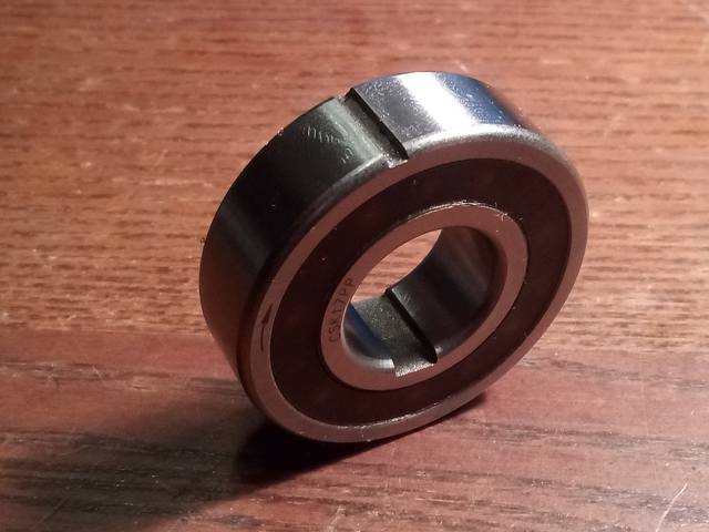

На основе поступивших деталей создан окончательный белок моста:
7ambrion
[user]М-Велосипедист[/user], если мост без дифа, зачем тормоза с обоих сторон? )
М-Велосипедист
Цитата: 7ambrion от 18 Фев. 2022 в 02:14М-Велосипедист, если мост без дифа, зачем тормоза с обоих сторон? )
В ступицах колёс находятся подшипники ''прямого действия''  - они и взяли на себя функцию ''дифа''. При повороте задние колёса вращаются независимо друг от друга с разными скоростями.
Werter
Цитата: М-Велосипедист от 18 Фев. 2022 в 09:10В ступицах колёс находятся подшипники ''прямого действия''  - они и взяли на себя функцию ''дифа''.
CSK17PP.
Его передаваемый момент - 30,6 Н х М
Долго ли он в поворотах проживёт?
Может, сразу взять покрупнее?
