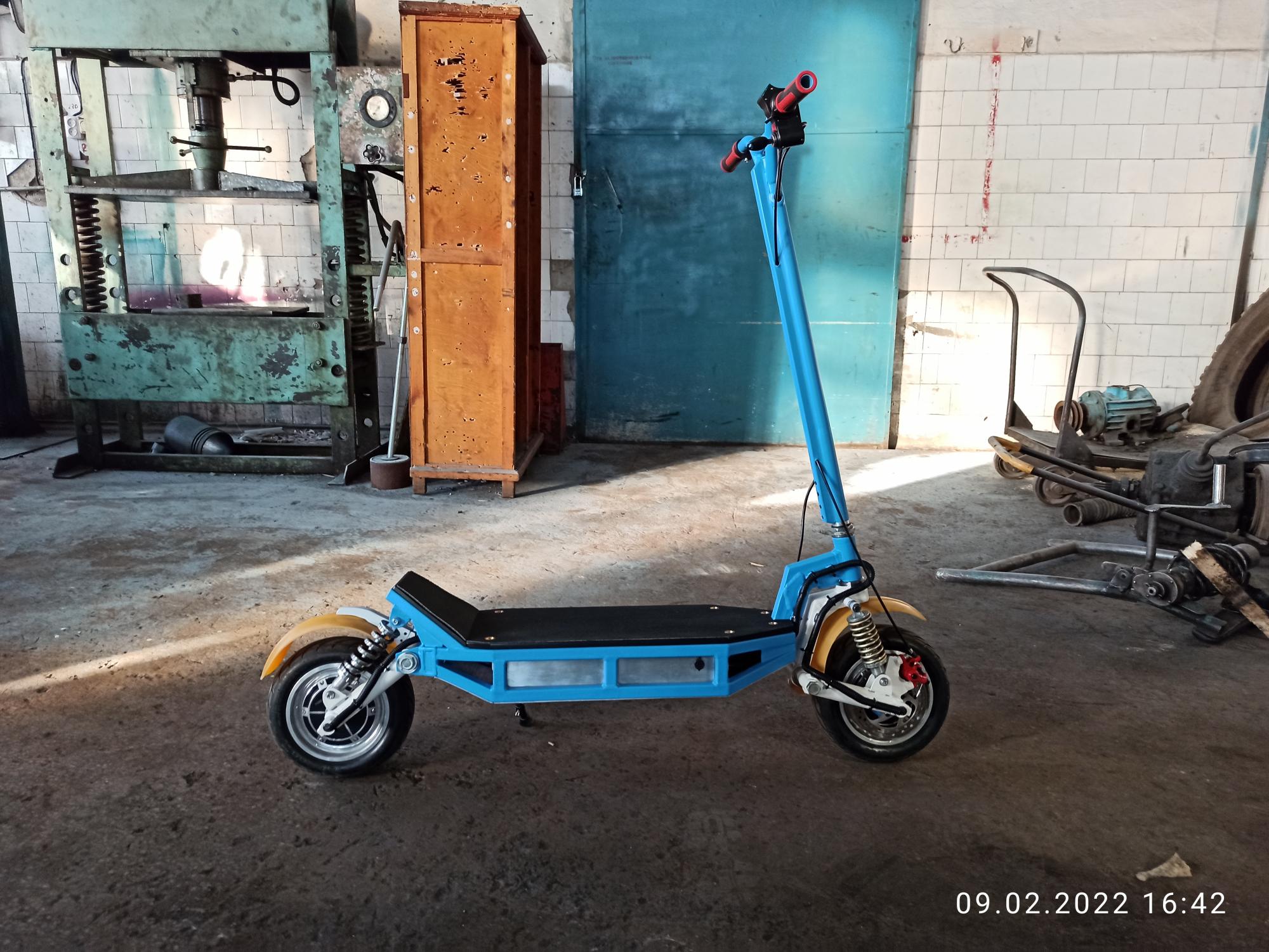

Проба пера, самокат из мини-сигвея.

Почти собрал, жду электронику из Китая.
Фото, немного видео.

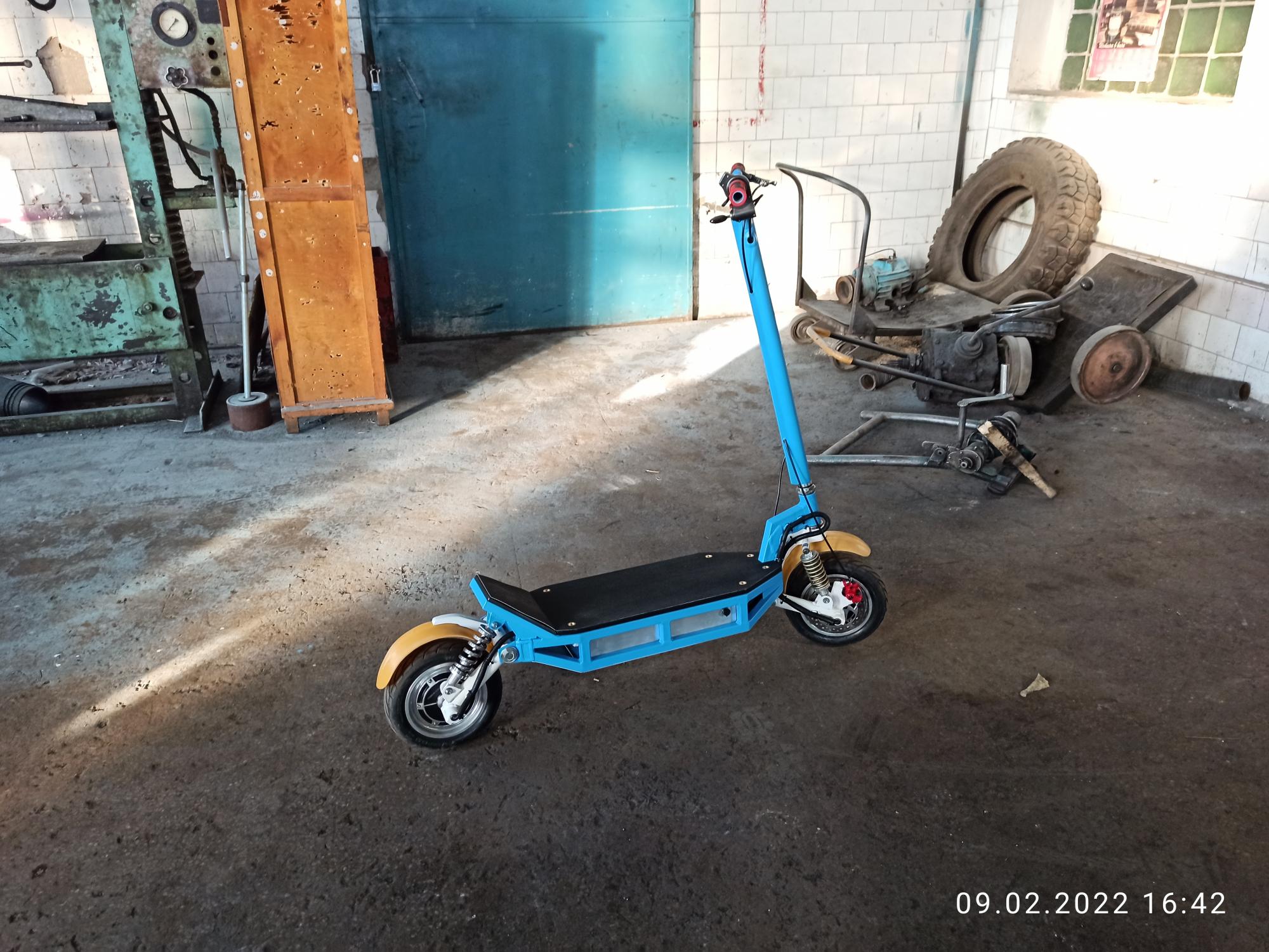

motomehanik
На видео с всех сторон показан.

Попалось видео, суть, кнопкой на ходу отпустив газ, замыкаются фазные провода моторов и происходит торможение, вопрос к знающим и понимающим, чем это грозит?
