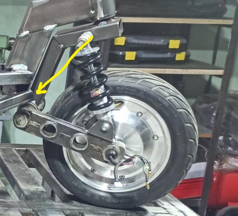

Всем доброго времени суток.Принемайте в свои ряды. Товарищ отдал мертвый сигвей Мини робот, как оказалось мертв только акк, как транспорт для меня бесполезен, почитав тему о мк от гироскутеров, было решено собрать к лету самокат для езды на работу, рыбалку, за грибами и с прибором на коп, ну и для самообразования интересно и полезно. Начал с набросков на бумаге, потом с полномаштабного макета из картона, для понятия габаритов и представления как будет выглядеть, заказал с Али, два контроллера 350 ватт, тормозной диск с супортом ,буду ставить на переднее колесо, курок газа с вольтметром, батарею буду брать весной.
На данном этапе, за два этих выходных, сварена рама на прихватки, передняя ходовка, осталось приварить крепление заднего рычага, крепления амортизаторов, разобраться с рулем, выточить крышки сальников на валы калес и переходник под тормозной диск, крепление сидения и много возни с наведением красоты.

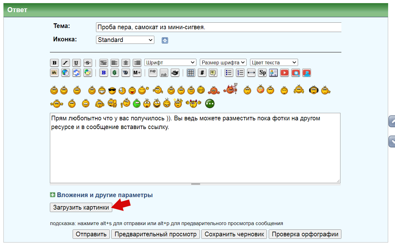

Любопытно! По поводу картинок если не ошибаюсь эта опция появится после нескольких сообщений, чессговоря уже не помню сколько нужно их написать вроде не больше десятка :pardon:

Что добавить, рулевая колонка сделана из велосипедной каретки, вставленной в трубу, сайлентблоки в рычагах от Жигулей, есть у меня по их поводу сомнения, внутри рамы будет гермобокс для акк и электроники, рама сделать с запасом, под возможность установить более широкие колеса
motomehanik
Сегодня сделал крепления амортизаторов, заднего рычага, выяснилось что алишные амортизаторы при моем весе не прожимаются, задний хоть как то шевелится, передний совсем колом, надо менять или искать другие, более тонкие пружины к ним, ещё не осталось места на переднем рычаге для супорта, буду ставить назад,с передом надо думать.Дальше, все разбирать и проваривать, думать что то с рулевой трубой и самим рулем.

Прям любопытно что у вас получилось )). Вы ведь можете разместить пока фотки на другом ресурсе и в сообщение вставить ссылку.
А так-то картинка вставляется тут:

Цитата: motomehanik от 10 Окт. 2021 в 14:21выяснилось что алишные амортизаторы при моем весе не прожимаются, задний хоть как то шевелится, передний совсем колом, надо менять или искать другие,
Нужно перенести точку крепления верхнего шарнира как можно ближе к оси маятника, и всё заработает. Обычная физика. Все эти амортизаторы задние и рассчитаны на длинный рычаг.
