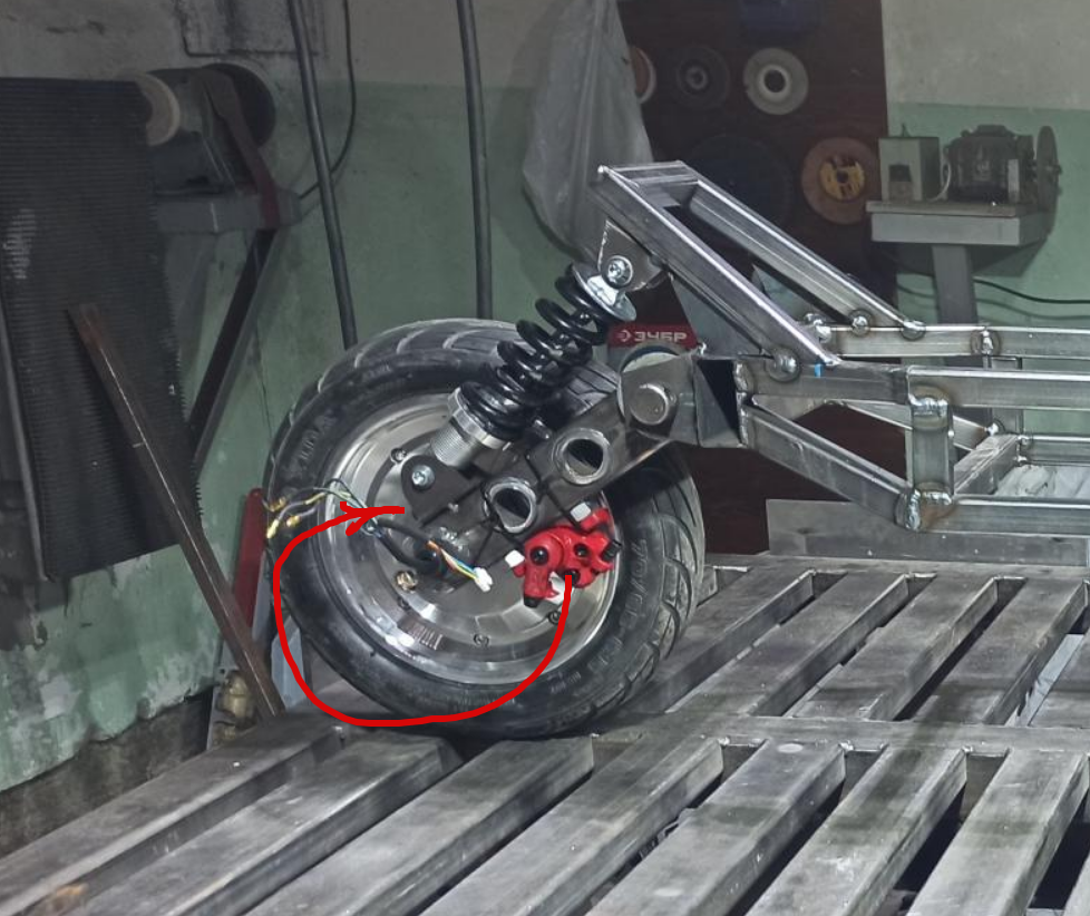

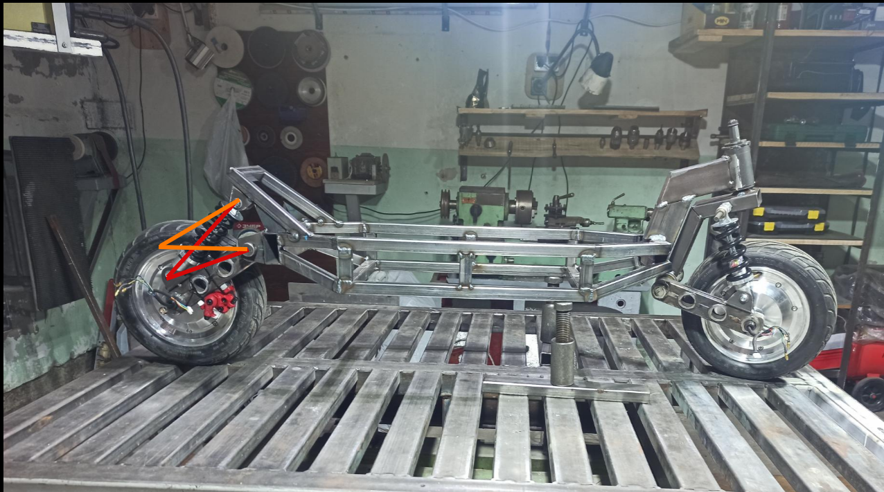

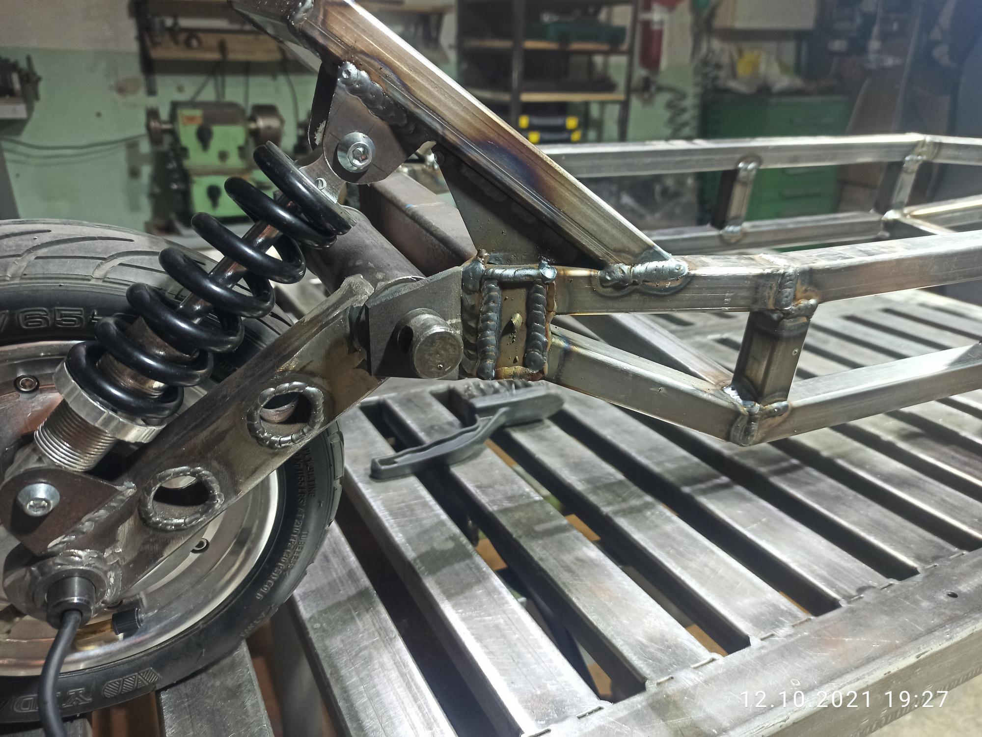

О, картинки подошли, отлично  :wow: По ним теперь видно что на заднем маятнике у вас похоже отрицательная прогрессия. Если это не спецом так сделано, то лучше бы переделать.
Чем грозит? Скакать на нём с трамплинов не собираюсь, вышел из того возраста.  :bw:

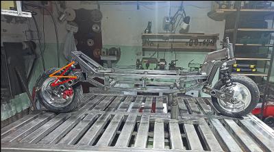

_Os
Цитата: motomehanik от 11 Окт. 2021 в 17:32Чем грозит? Скакать на нём с трамплинов не собираюсь, вышел из того возраста
Положительная прогрессия это когда подвеска по мере сжатия сопротивляется всё больше.
Отрицательная соот-нно всё меньше.
Обычно стараются сделать именно положительную, тогда подвеска отрабатывает и мелкие кочки, но когда встречается серьёзная кочка - подвеску не пробивает до отбойников.
Если прогрессия отрицательная - наоборот, плохо обрабатываются и мелкие неровности и случаются пробои подвески.
ща нарисую
_Os
#44
Хотя... нет. Похоже зря шум поднял  :pardon:
Если при сжатии подвески угол приближается к 90 - прогрессия положительная
Если угол уменьшаяется (или переваливает за 90) - отрицательная.
У вас вроде всё нормально. Единственно смущает калипер торчащий вниз.
Я бы перенёс его скорей назад. Понятно что поставить нормально мешает крепление аморта.
motomehanik
Ребята давайте жить дружно :dance:К каждому мнению прислушаюсь, отберу лучшее на пользу.  :-)

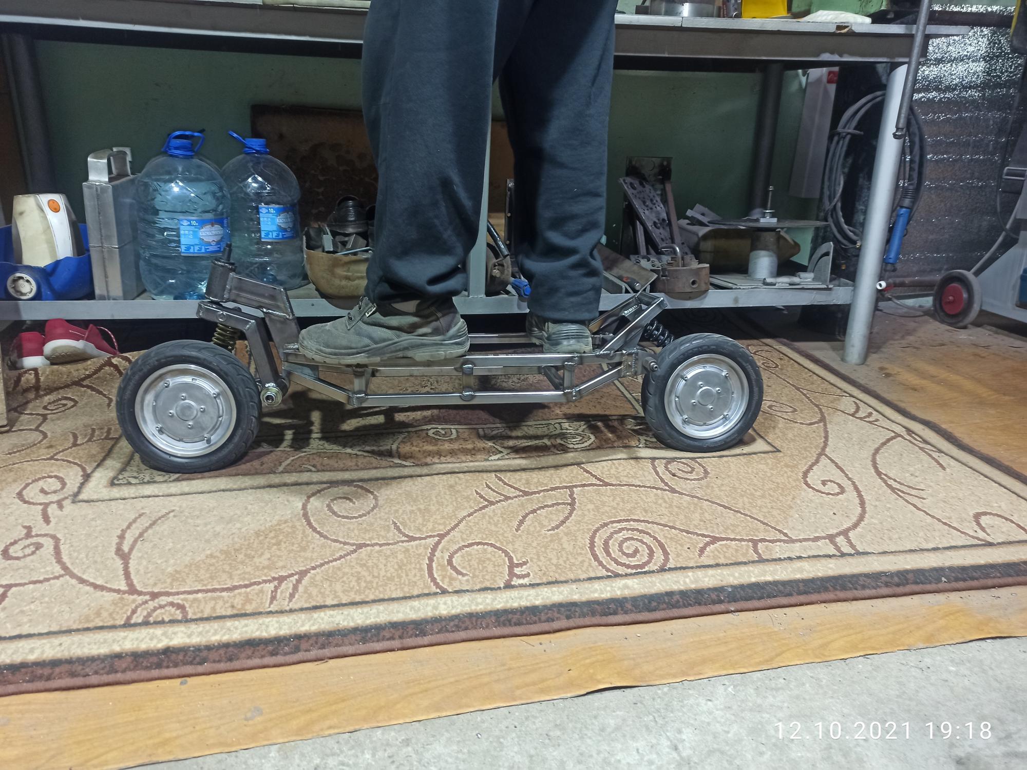

За пояснение про подвеску спасибо, супорт на верх не поставить или только перед амортом городить, пока не придумал как, надо диск для примерки, тот что пришёл с Али оказался мал заказывал на обум, а в низу не думаю что помешает или что то с ним случится, по колеям не лазить, от грязи и воды прикрою красивой защиткой, деку резать точно не буду,сегодня примерялся,на моей ноги акурат на ширине плеч.

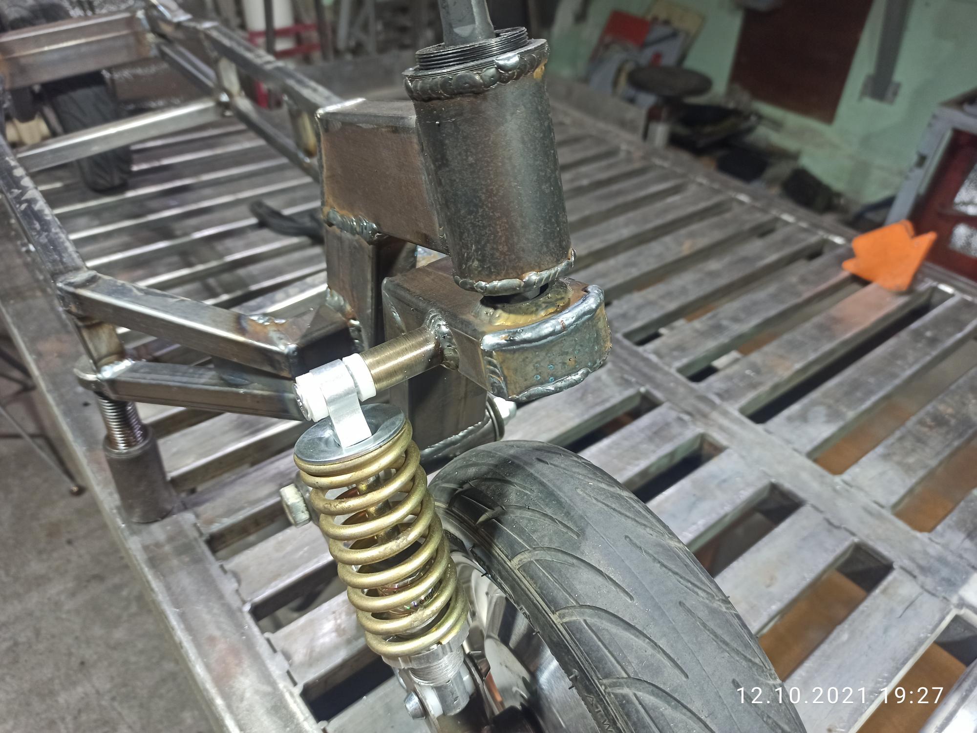

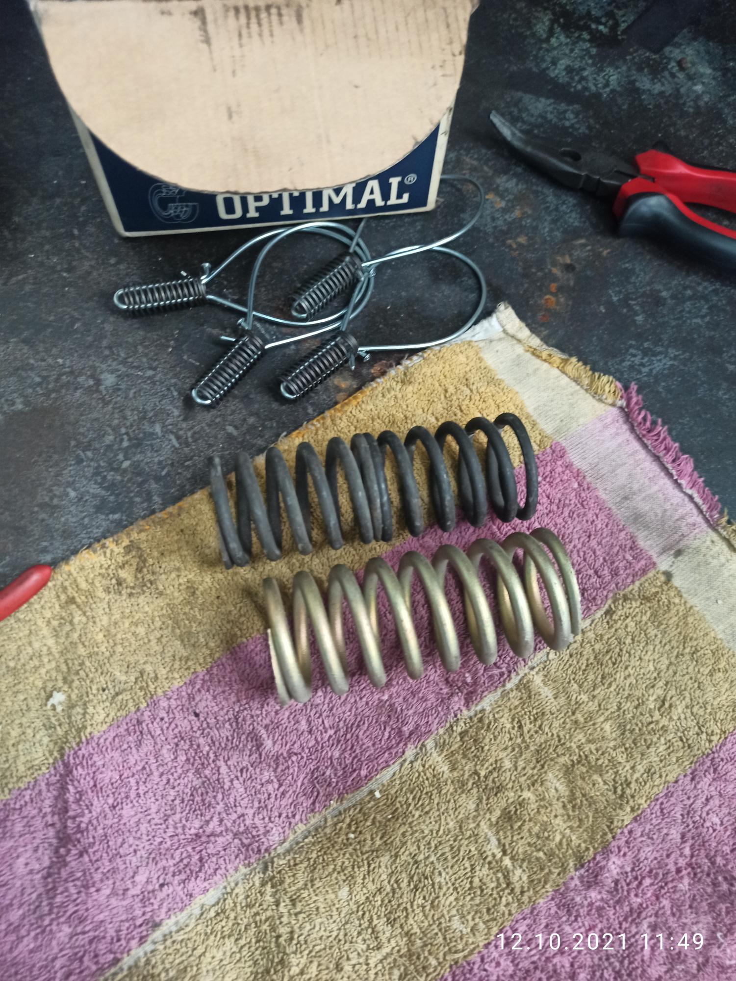

motomehanik
Пошел сегодня на работе, на склад за запчастей, а там пружины всякие по углам воляются, как раз под мои нужды, дообварю раму буду пробовать пружины.

motomehanik
Подскажите пожалуйста, на каком уровне туловища делать руль, для комфортной езды, мой рост 172!?

xdforce
Добавлено 12 Окт 2021 в 10:30
Могу прислать Вам с десяток, попробуйете.  ;-)
Ориентируйтесь на готовые экземпляры (зайдите в магазин для тест драйва), или же, как вариант, высота должна быть такой, как у правильного верстака(гугл, из советских книжек)
motomehanik
Спасибо, зайду в днс по дороге, примеряюсь.

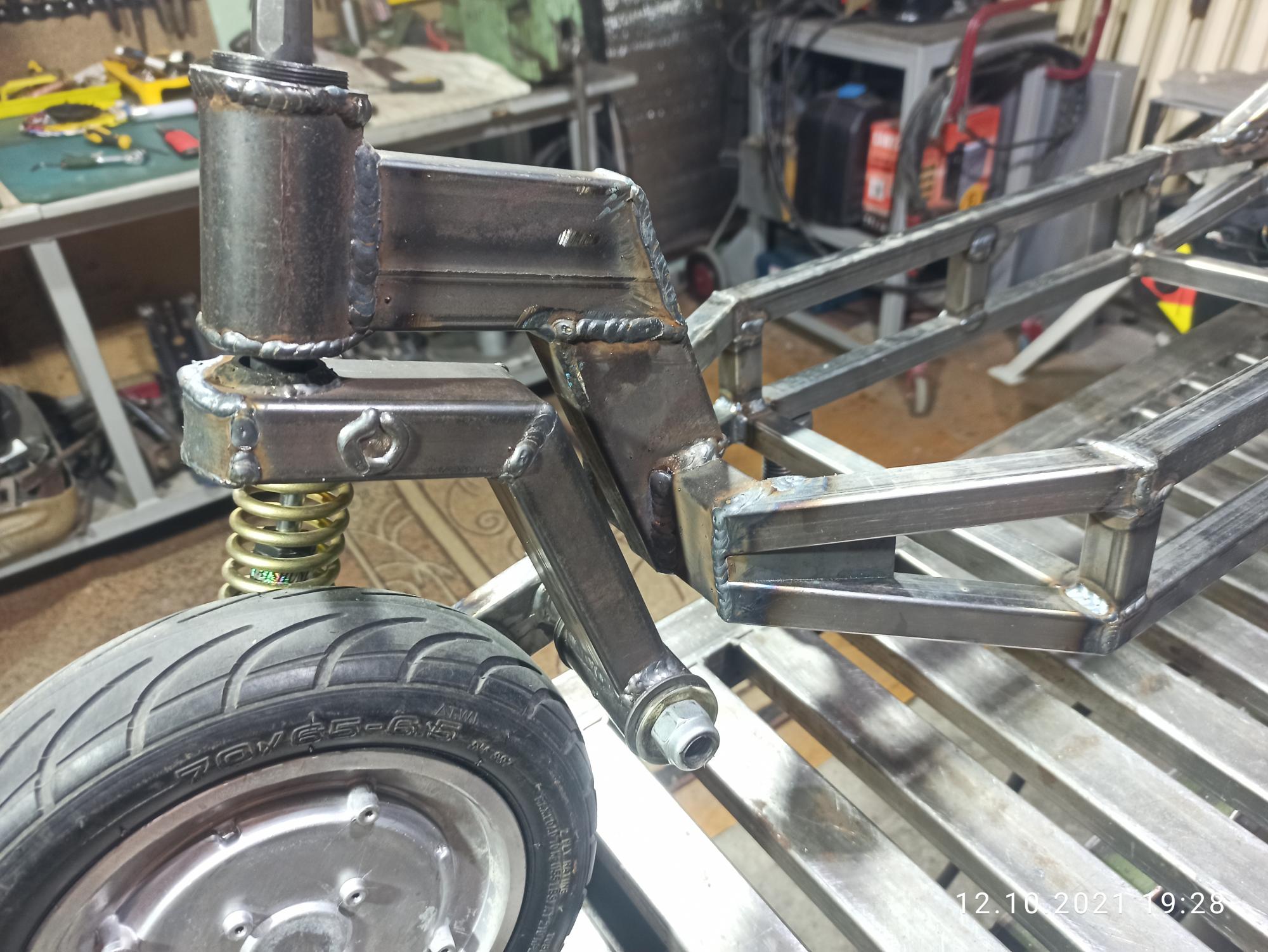

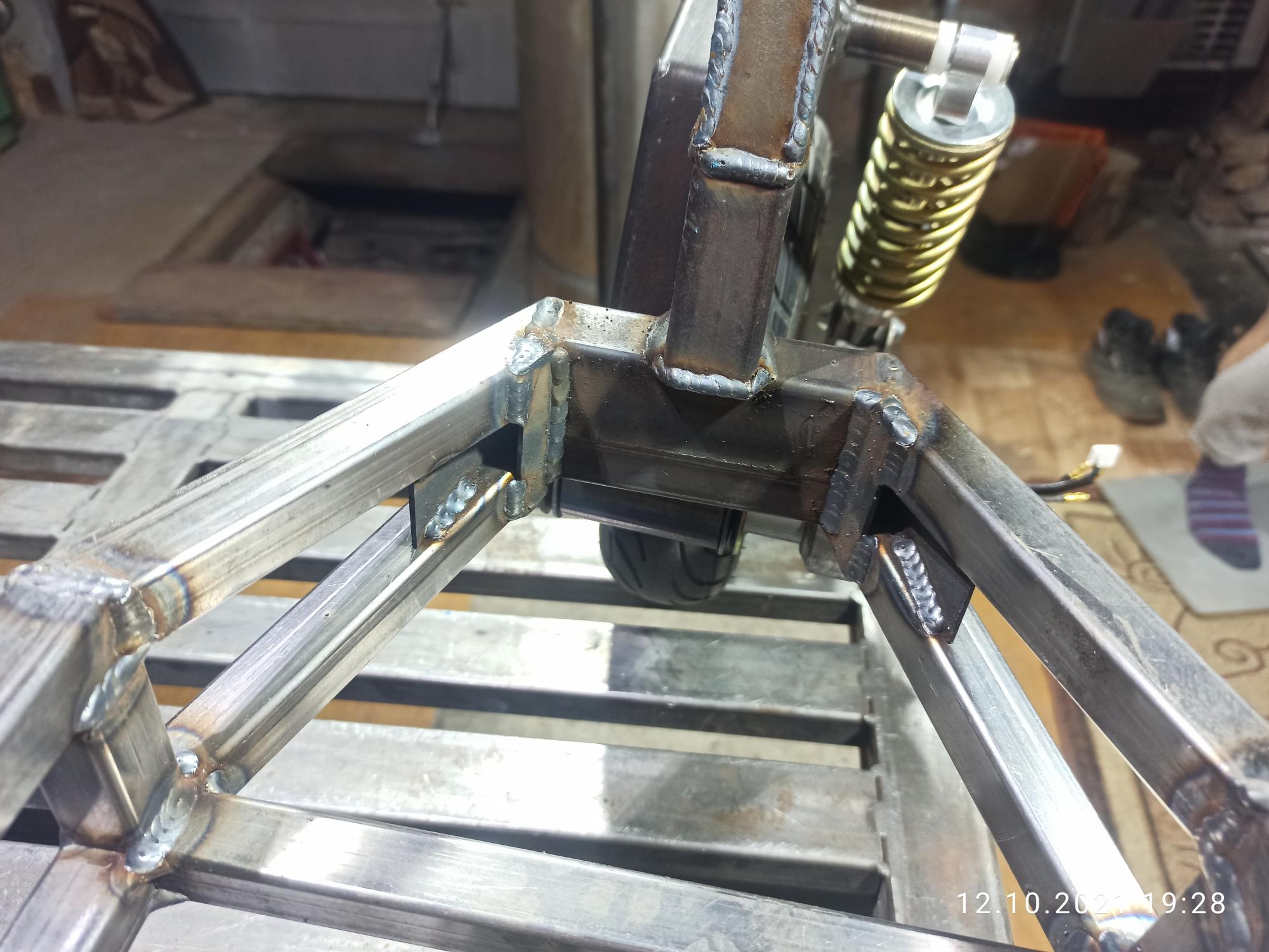

motomehanik
Раму и остальное проварил, залатал все лишние дыры, дальше убирать лишние шишки от сварки, песочить и можно красить. Собрал, поставил пружину что принёс с работы, самое то, прям то что я хотел, для зада правда мягкая, буду искать.
