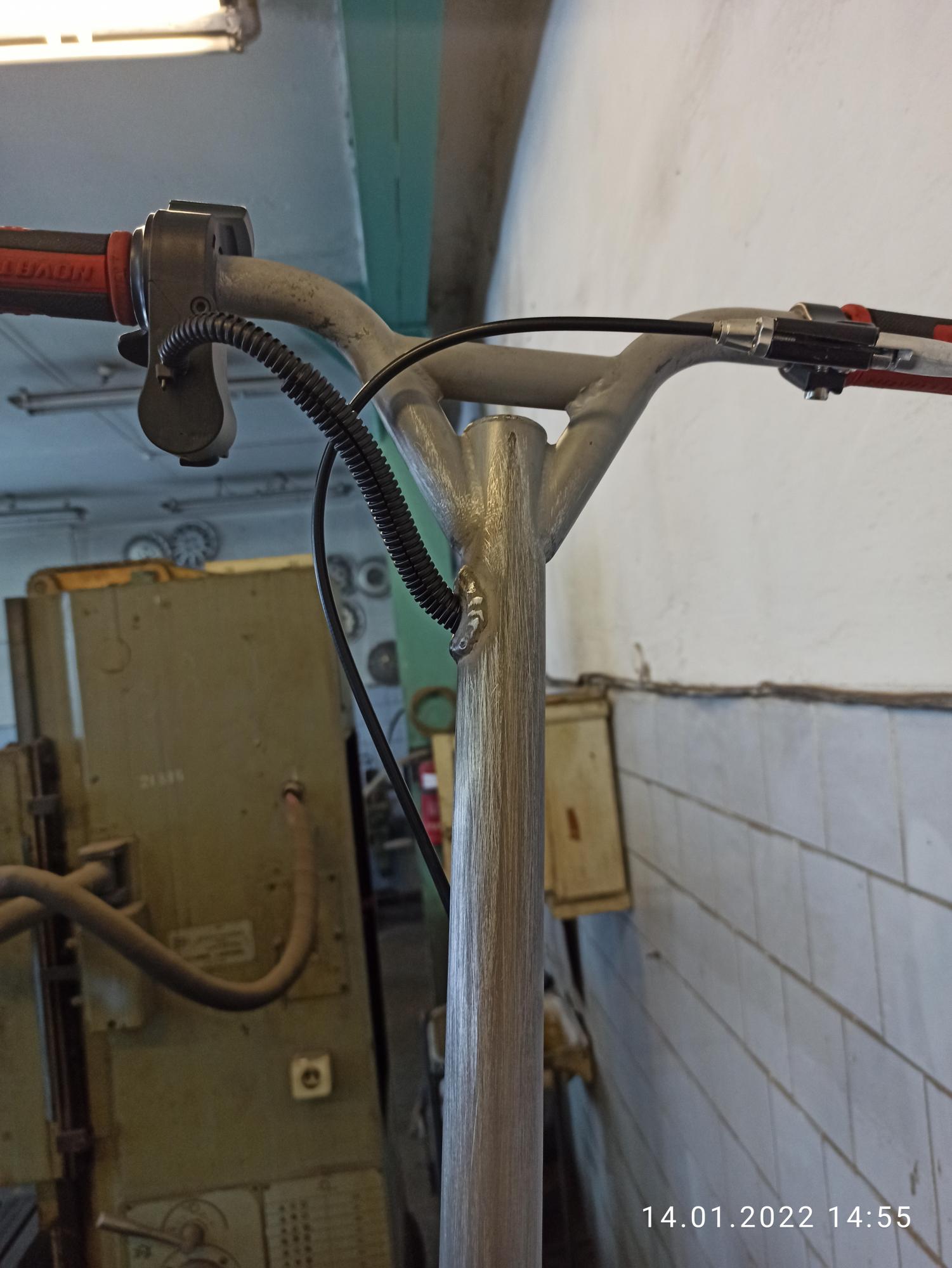

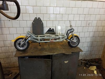

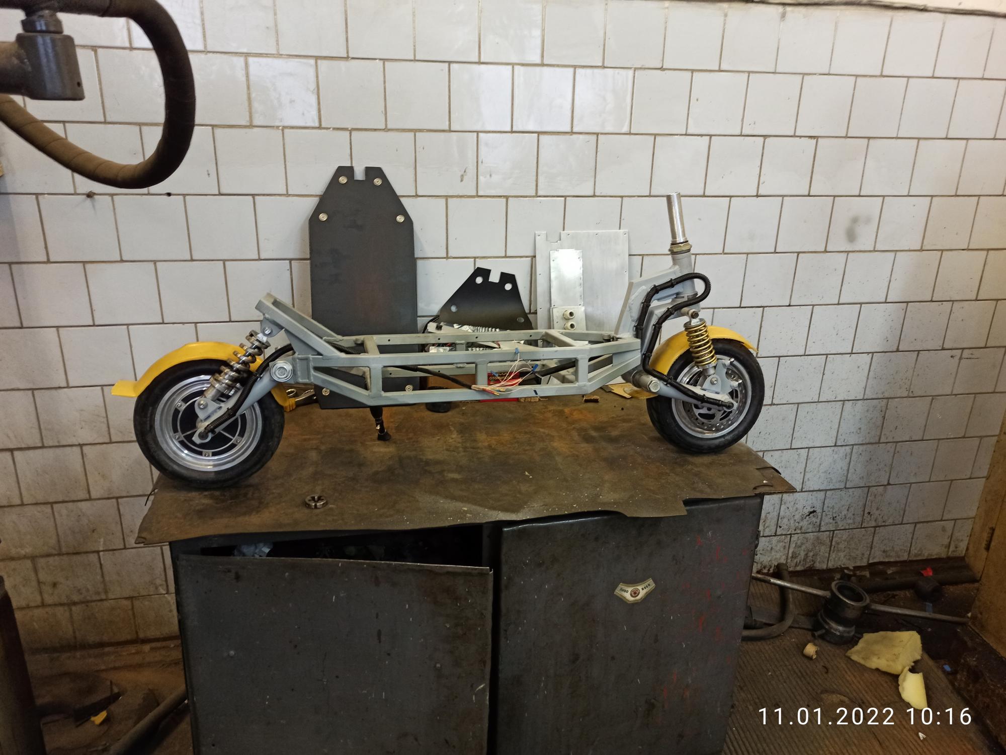

Добрался наконец до крыльев.
rx3avs
Аккуратно всё получается, но вот эта чёрная гофра по моему никак тут не пишется...
Тоньше ничего на примете нет?
motomehanik
Он ещё не крашенный, гофра тоже не нравится заказал обмотку с Али, она думаю будет в самый раз. И крылья белые хочу, пока не нашёл белую каску.

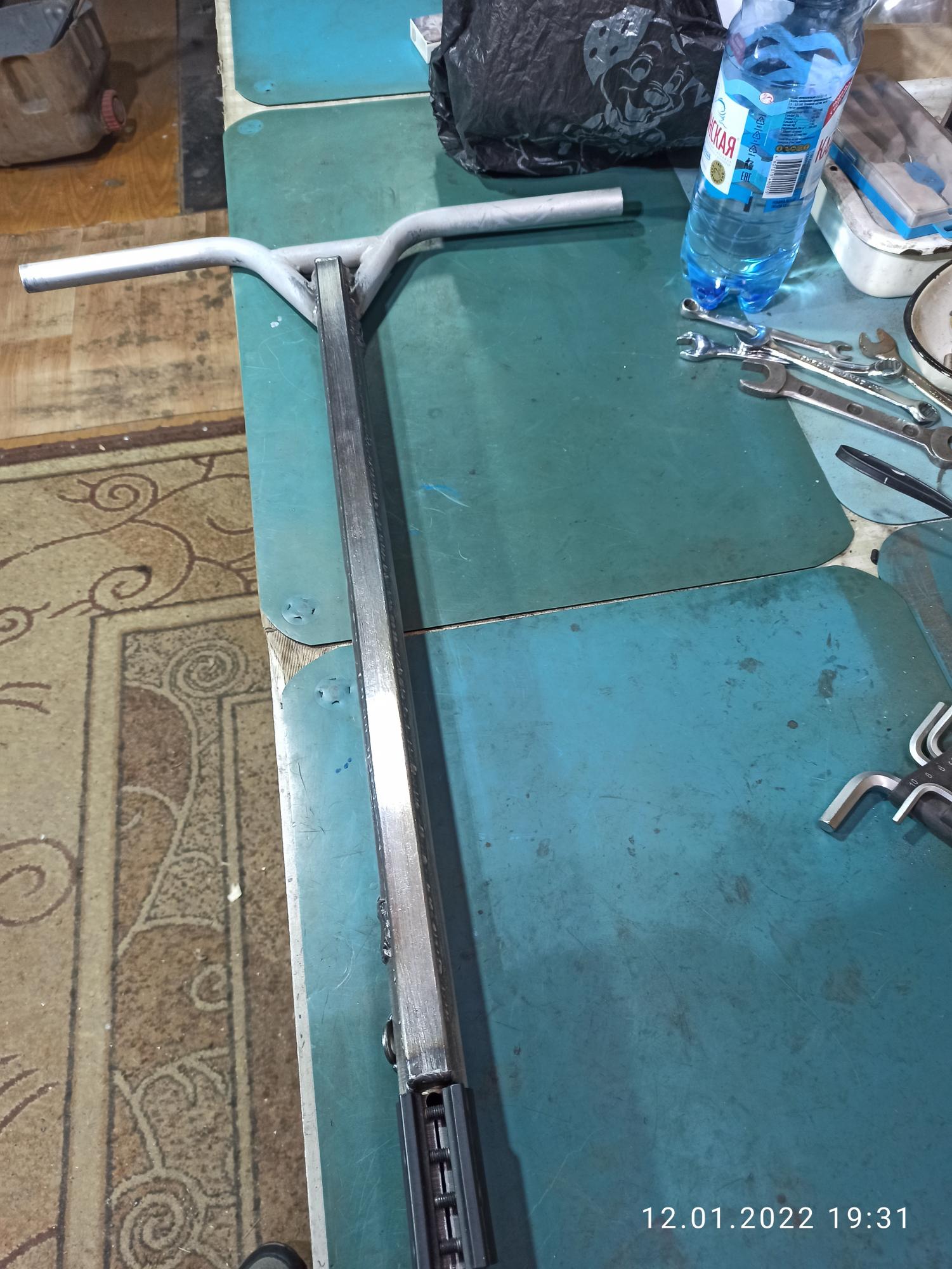

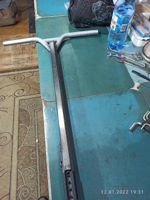

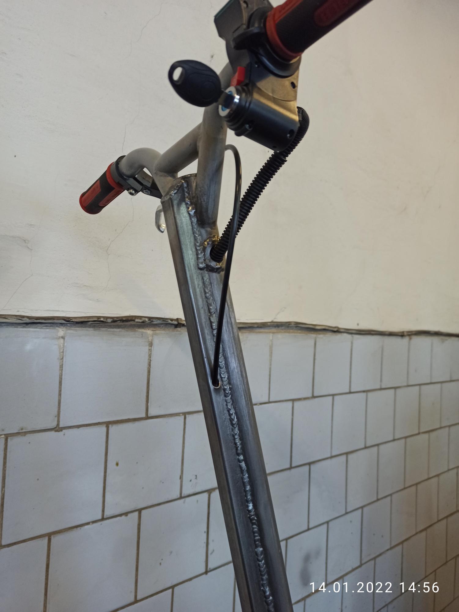

Решил проблему синдрома вялого руля.
motomehanik

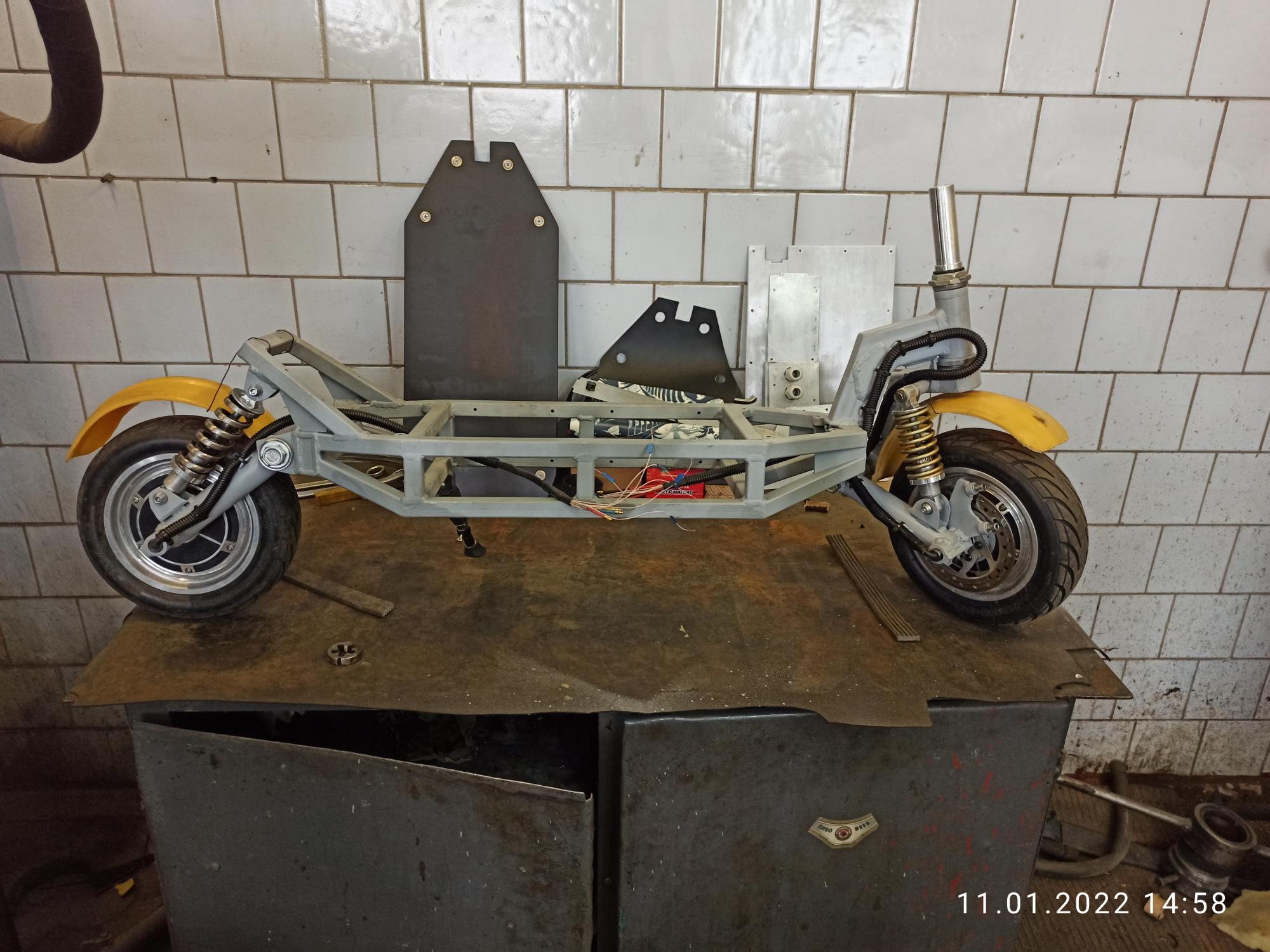

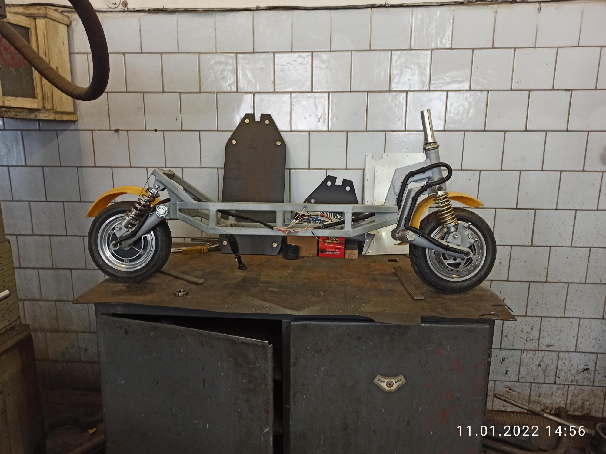

Подсобрал полюбоваться, в выходные покачу в гараж, делать крепления крыльев.

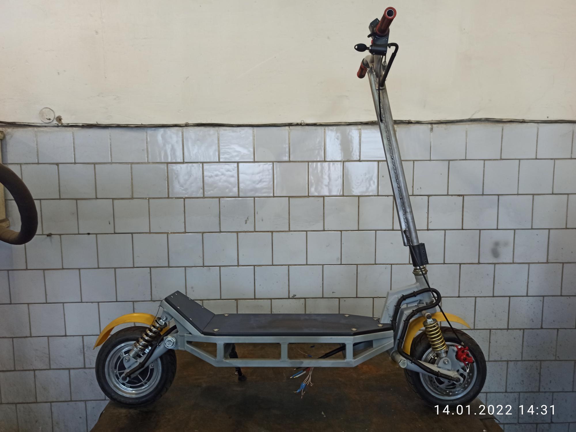

ssilk
И сколько теперь вся эта красота весит? )
odo - 6650 км
motomehanik
Не могу кантарь найти до 30,а покупать спецом пока жаба душит, думаю с АКБ
за 20 перевалит.

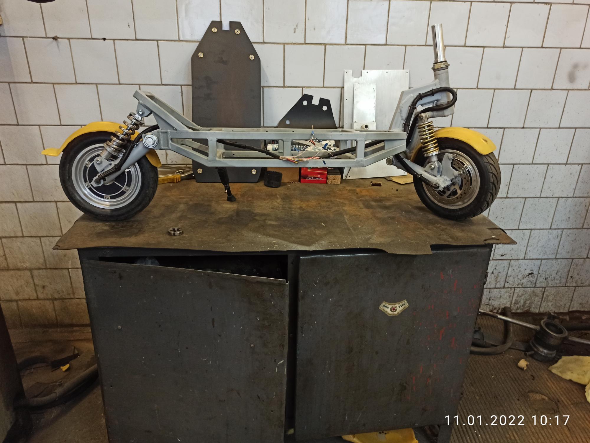

Вес неприятно удивил :neg: с АКБ 20 амп, час,вес 27кг. железо однако.

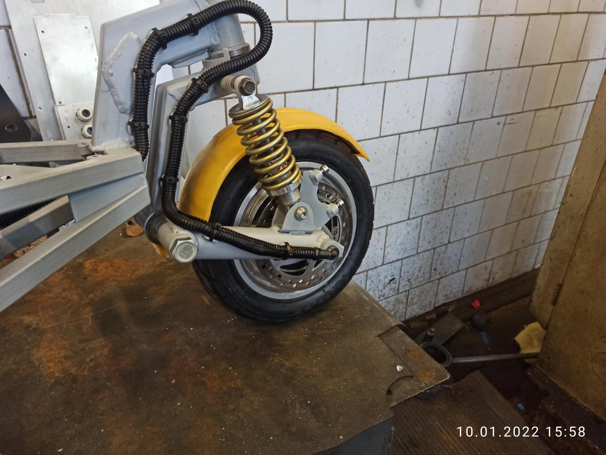

Цитата: motomehanik от 25 Янв. 2022 в 05:48Вид с всех сторон
В общем что и следовало показать. :)
Ход подвески ~3см, и он нестоит таких вложений в узлы, всё бы так же работало на более легких и простых конструкциях.
Добавлено 25 Янв. 2022 в 06:48
А так красота
motomehanik
5см. Ход :-D и это перед,сзади 7см.пружину надо ещё ослабить, впринципе так и расчитывал около 20ти без АКБ ,ну чуть перебрал, 22. Мне не скакать на нём с трамплина,а для более-менее комфортной езды хода хватит. Ну как говориться первый блин комом, следующий будет с всеми исправлениями и ходовка люминь, что существенно снизит вес, вся тяжесть там.
Paxxa
Ход считается после того как нагрузил своим весом. Да он там и полный 3см бы за глаза. Это ж не мотокросс. Мелкие неровности будет проглатывать и замечательно.
Басарга
[user]motomehanik[/user], люминь врядли снизит вес кардинально.
Потому что где толщина стали 2мм, алюминия надо минимум 6мм, да и развалится алюминий быстрее.
Из титана- да, снизишь вес, но обрабатывать титан врагу не пожелаешь.
Карбон- толще, но легче и надо знать, как делать его
Надо изучить сопромат, чтобы деталь из стали была легче.
Или плюнуть на лишний вес B-)
