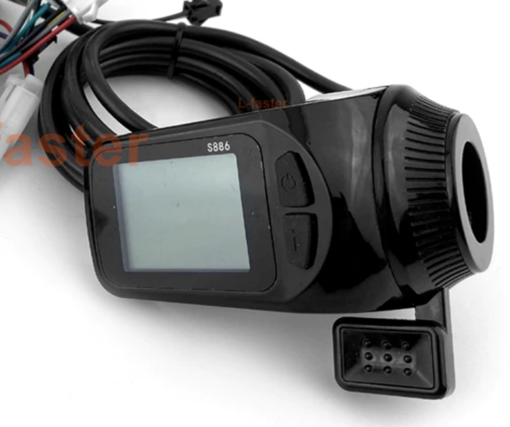

Тобишь стоит поставить обычную, аля мотоцикл, ручку.
rx3avs
#230
Ручку наверное не стОит...
Полуручку, или курок с возможностью обхвата кистью одновременно с грипсой.
Т.е. курок какбэ с кольцом.
Пример:
Paxxa
У меня и то и то есть. К ручке надо привыкать, уж больно просто ее повернуть когда не собираешься никуда ехать. Но когда привыкнешь очень удобно. Другие все равно будут пытаться убиться на самокате. Тут возможно система толкнулся - поехал спасла бы ситуацию.
Полуручка тоже вариант
