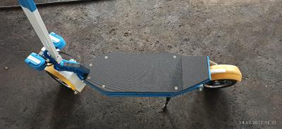

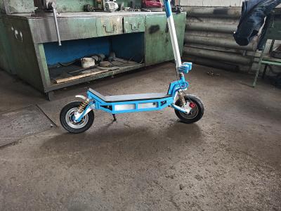

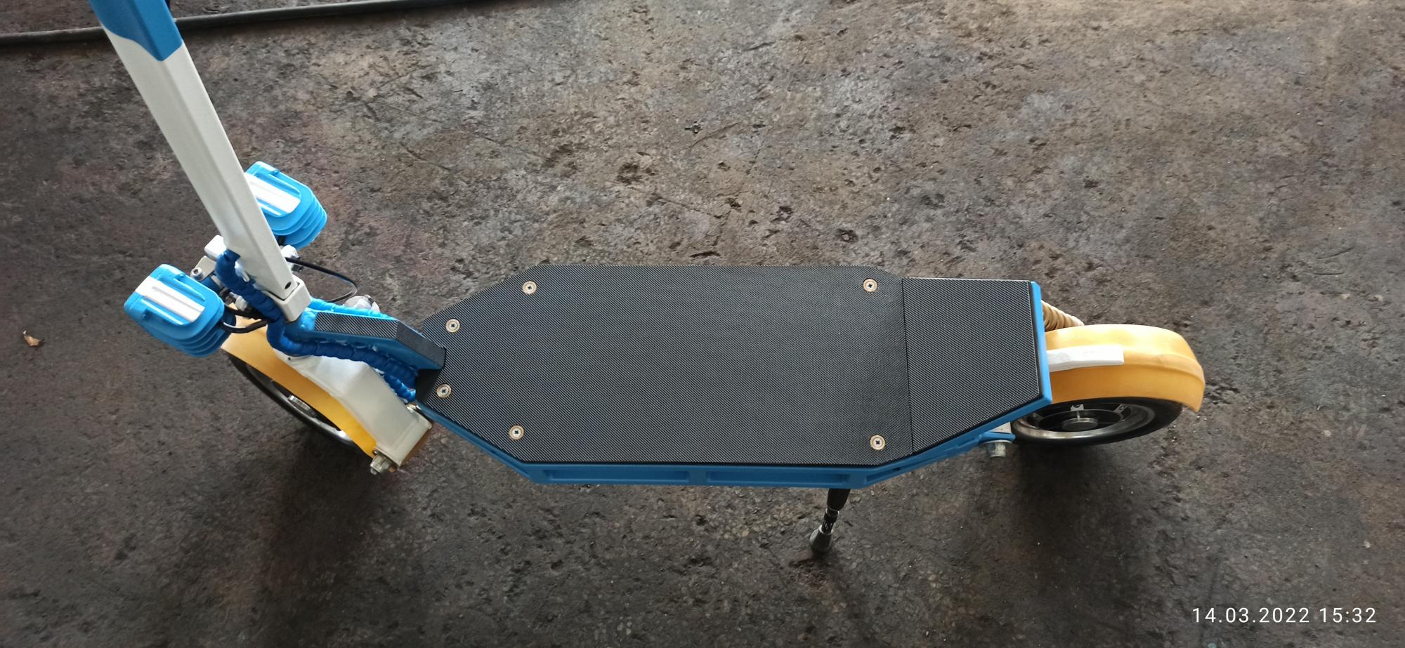

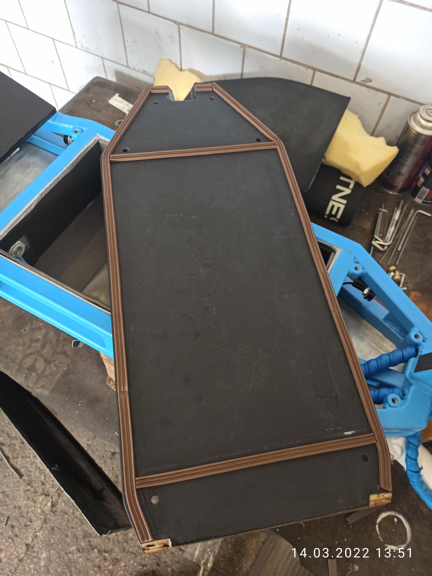

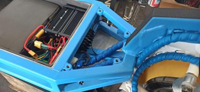

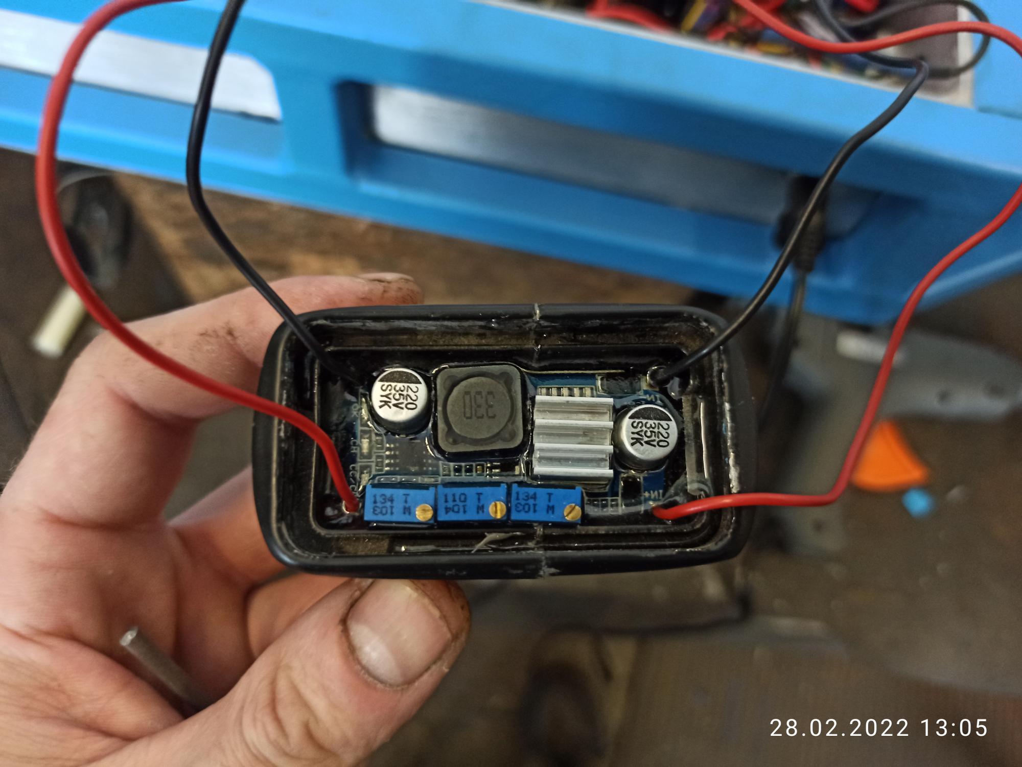

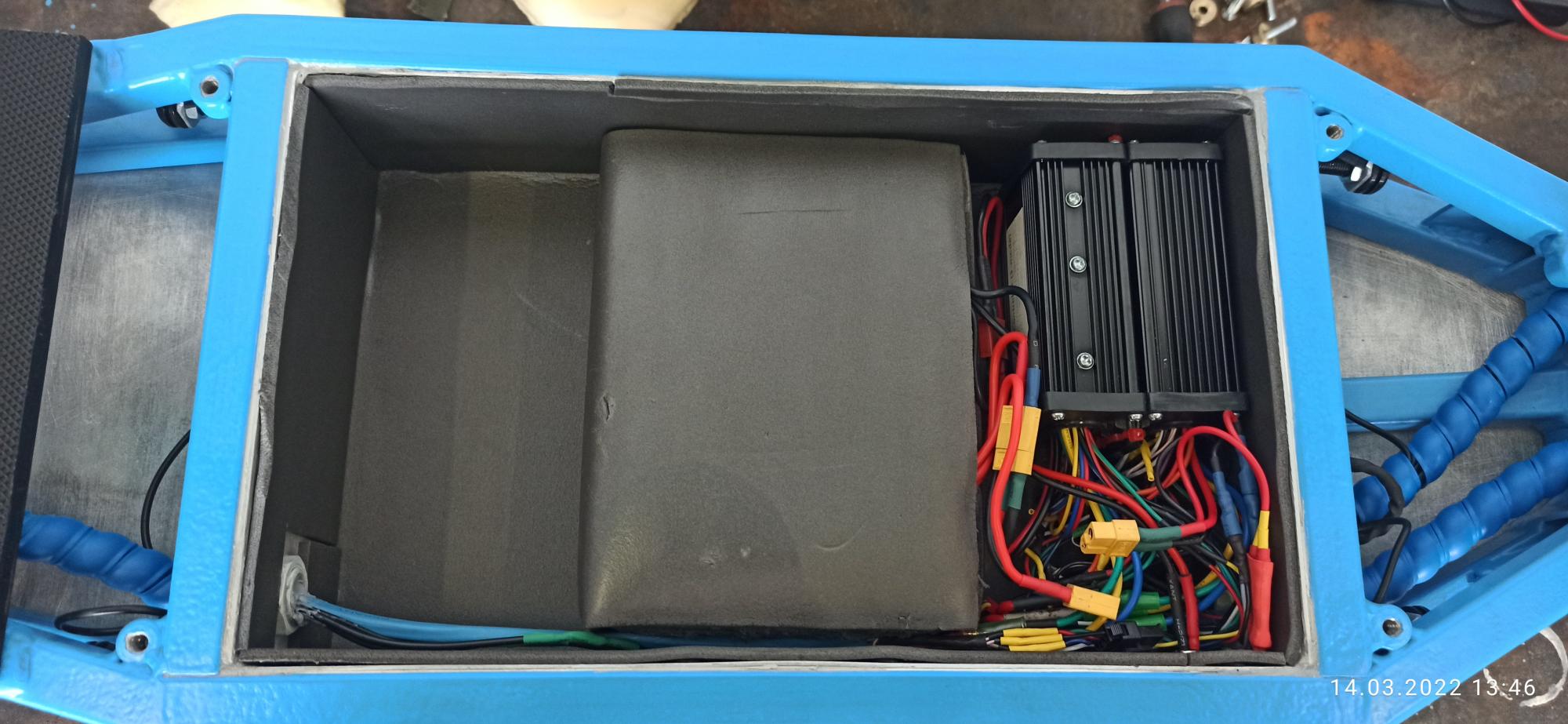

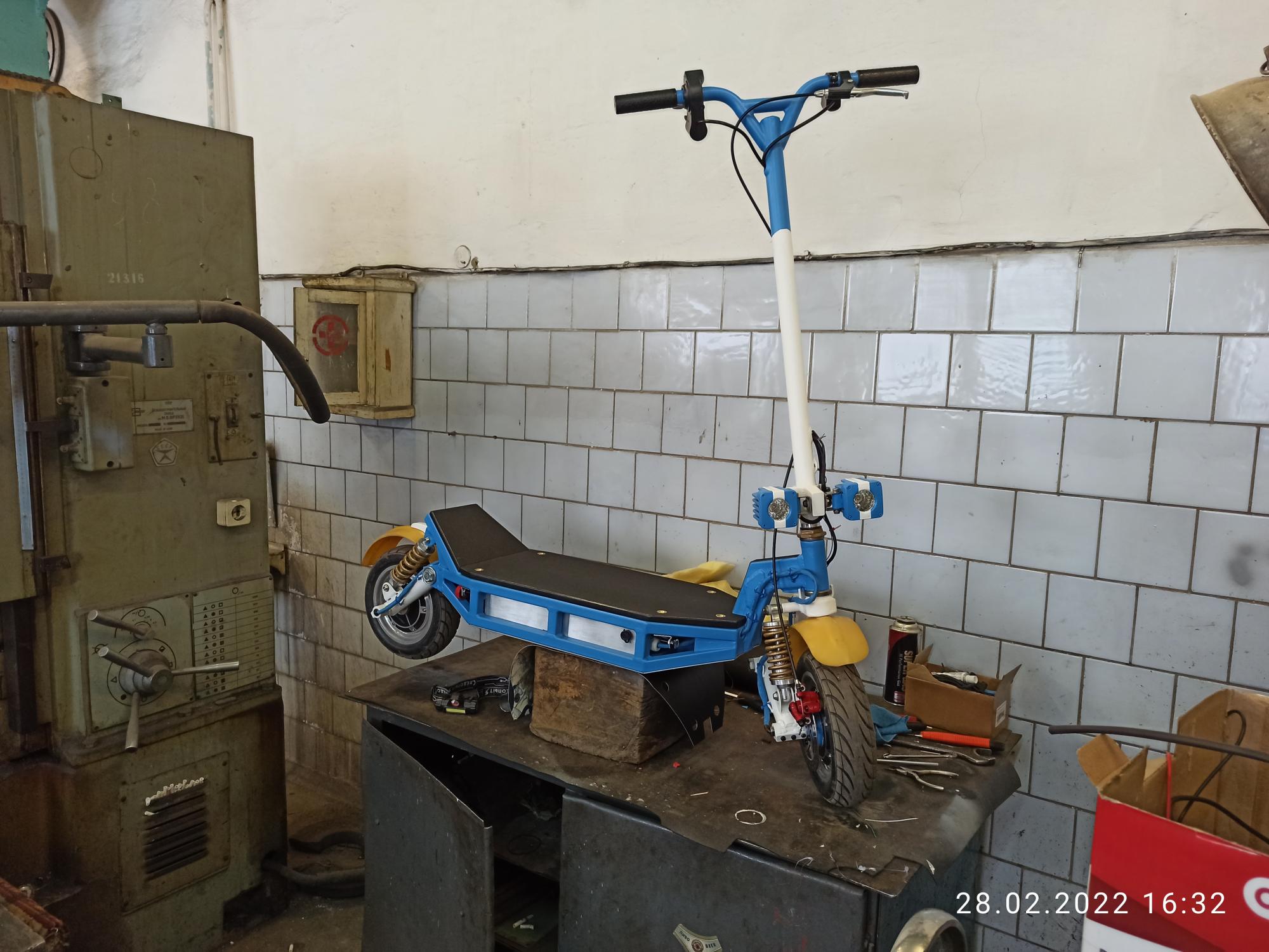

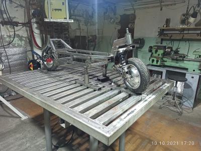

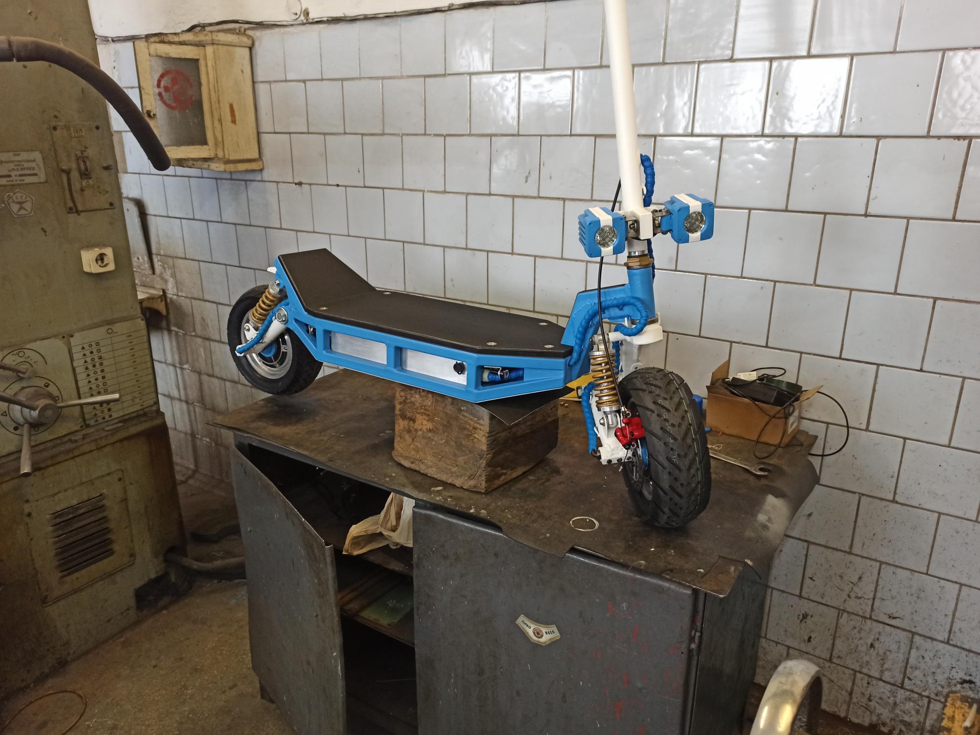

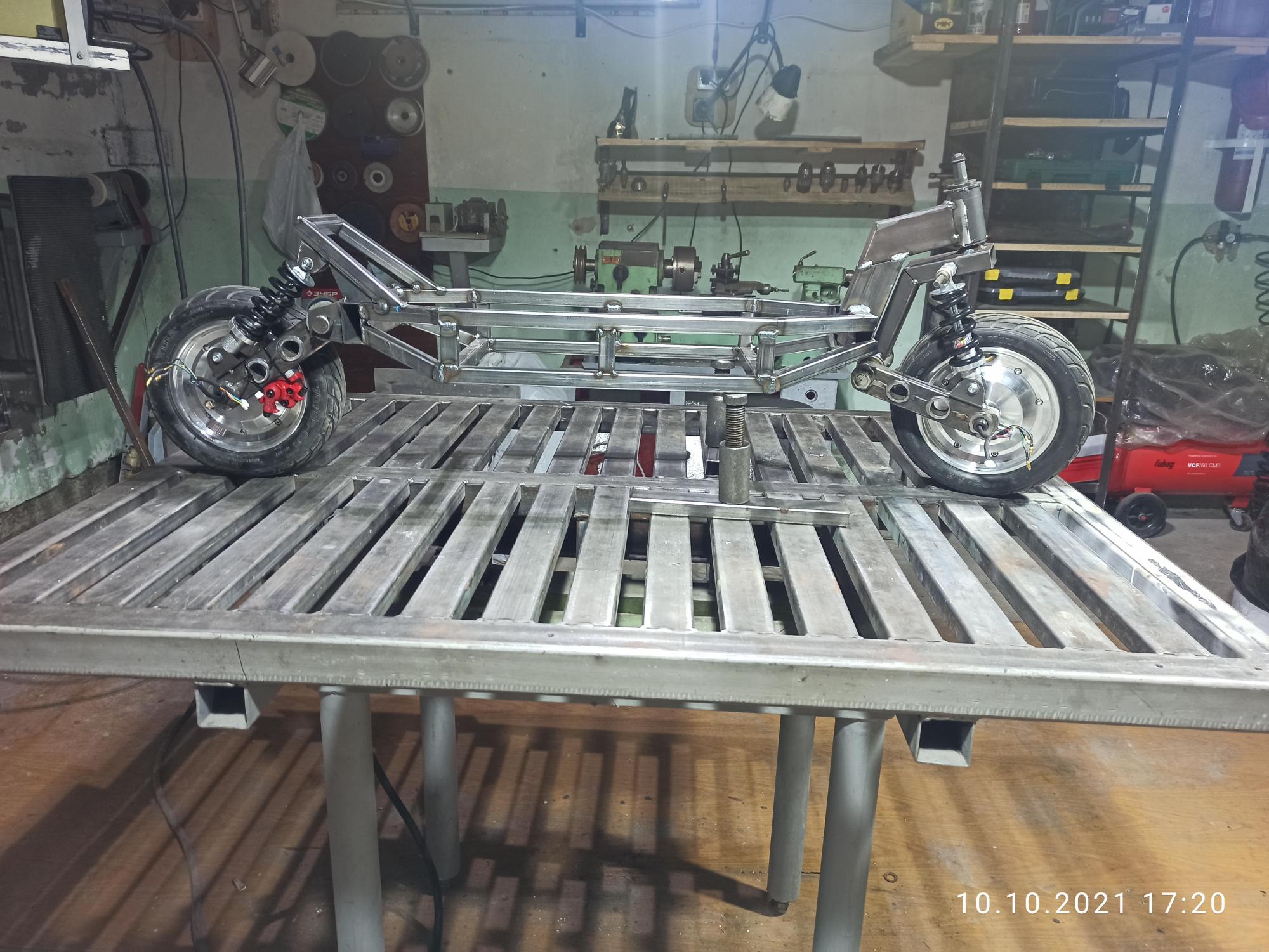

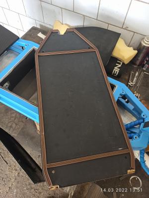

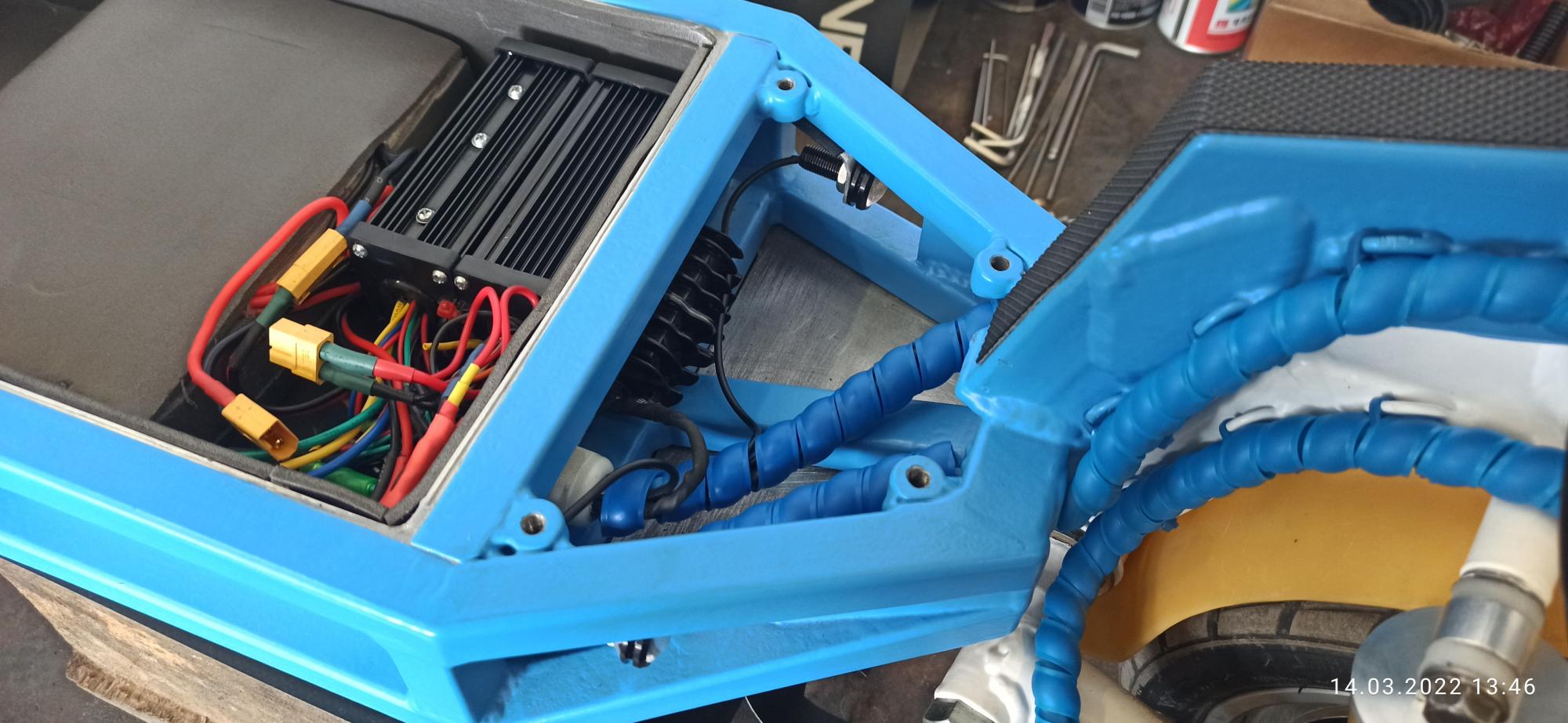

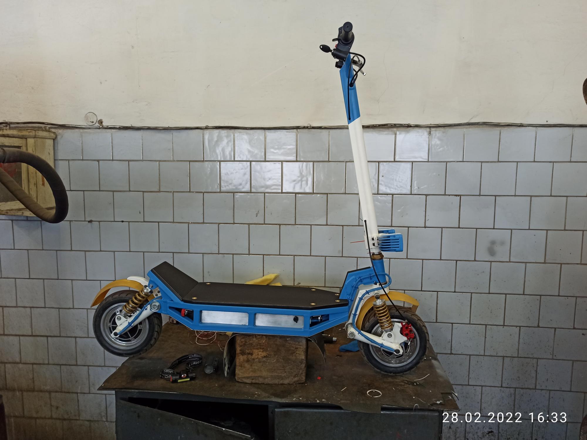

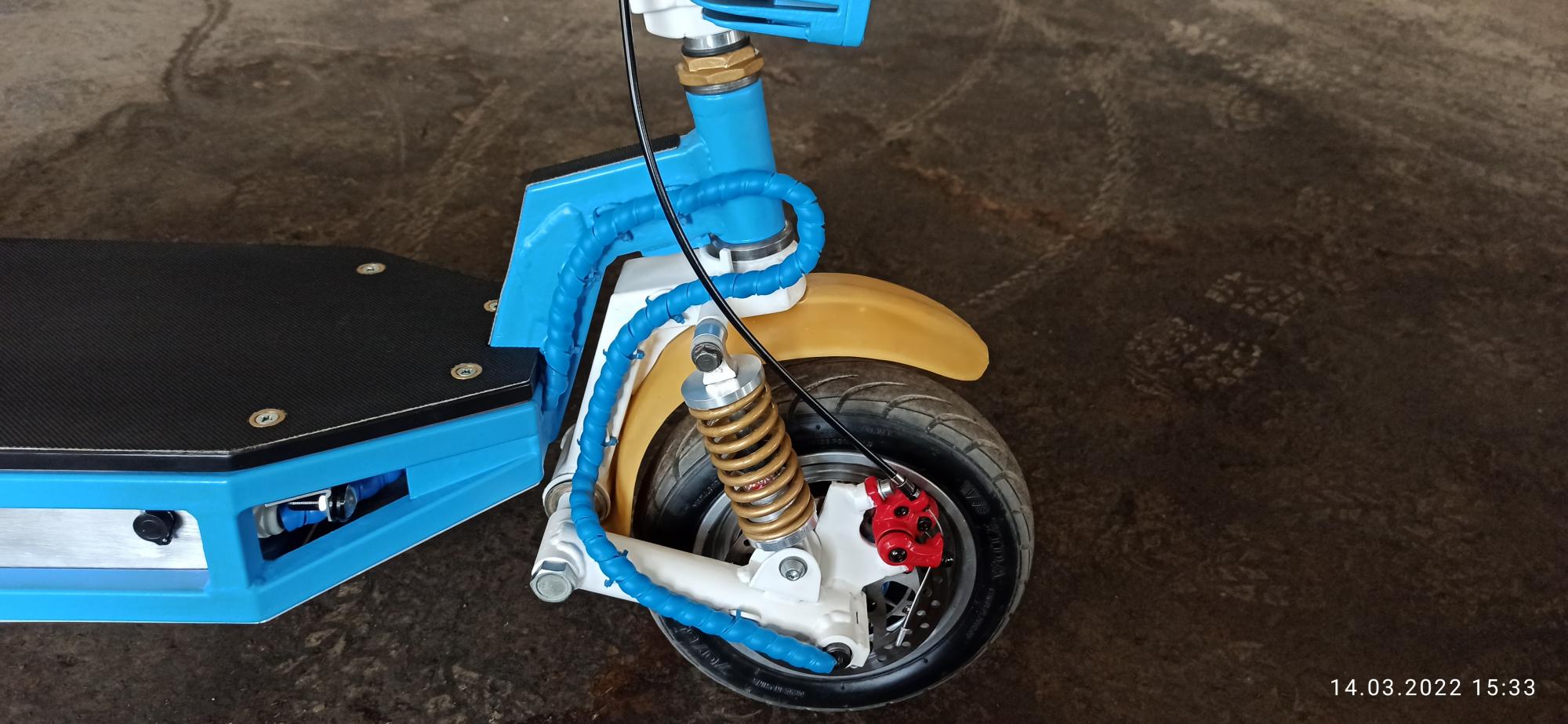

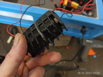

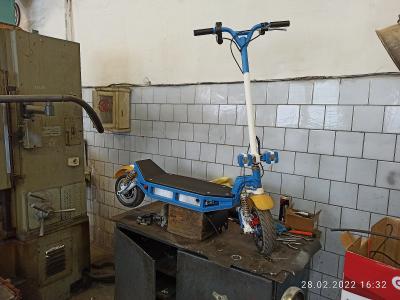

Свежие фото.
Забрал второй мозг, всё пропаял, вывел тормоза, залудил немного шунт, тяга отличная чуть руль из рук не выпустил от неожиданности и стал намного тише чем на предыдущих мозгах, моя очень доволен. Понижайка на 12 вольт адски грелась что не прикоснуться, пришлось из того что нашёл сделать люминевый корпус и залить её эпоксидкой, сейчас холодная+поставлю её на улице на всякий случай.
Видео.
https://youtu.be/GNrTTCXTXhc
motomehanik
#314

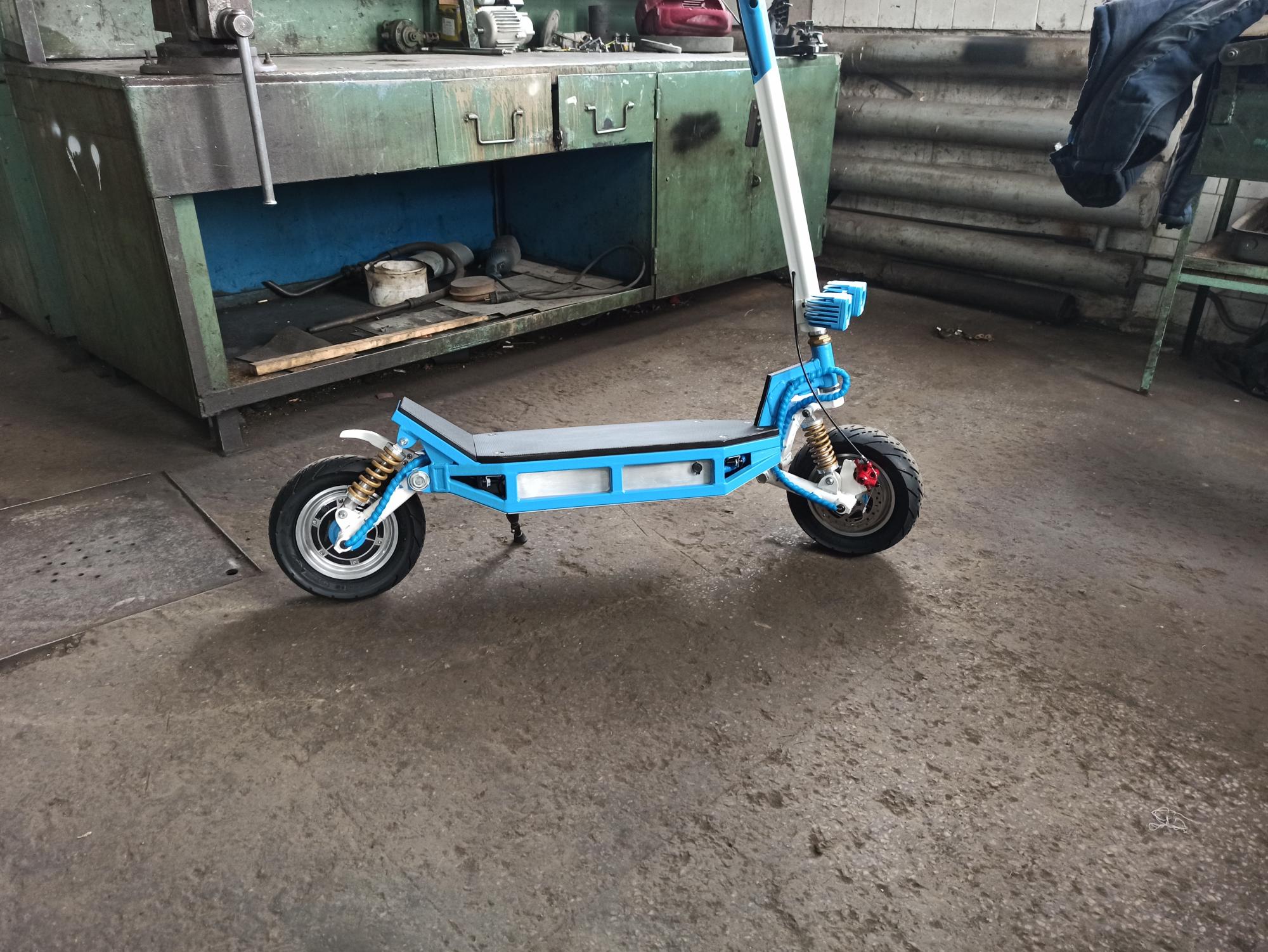

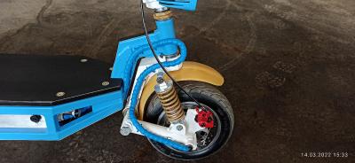

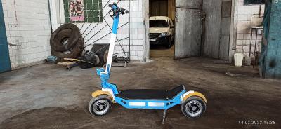

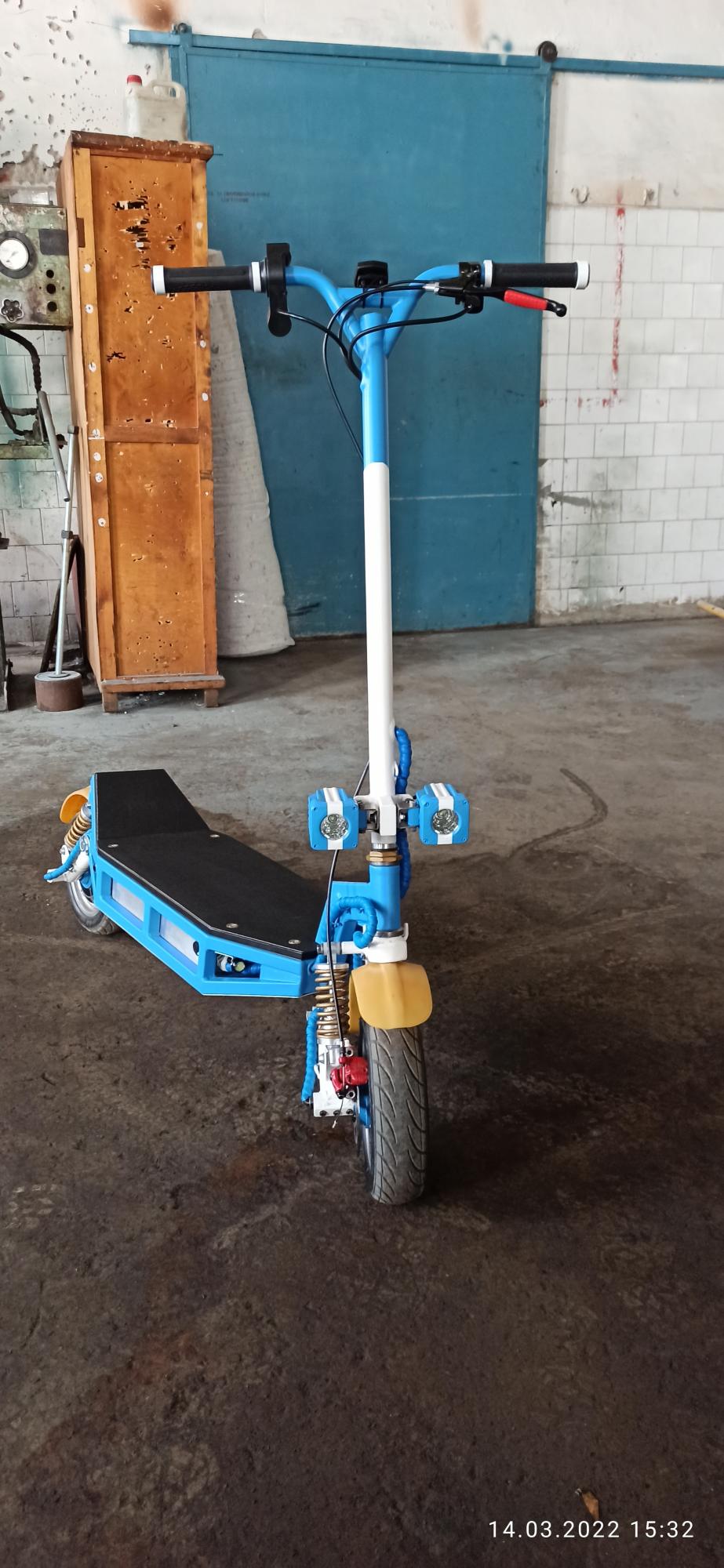

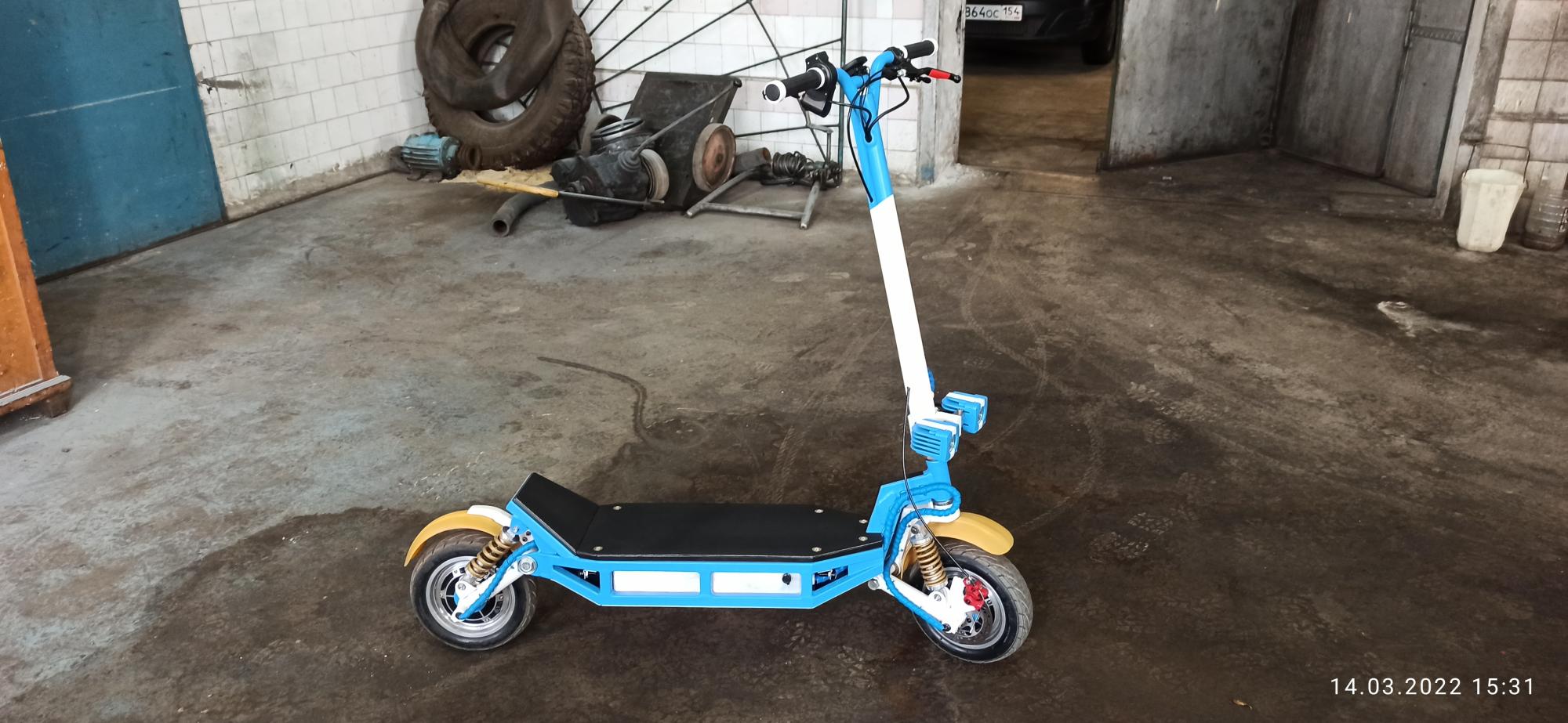

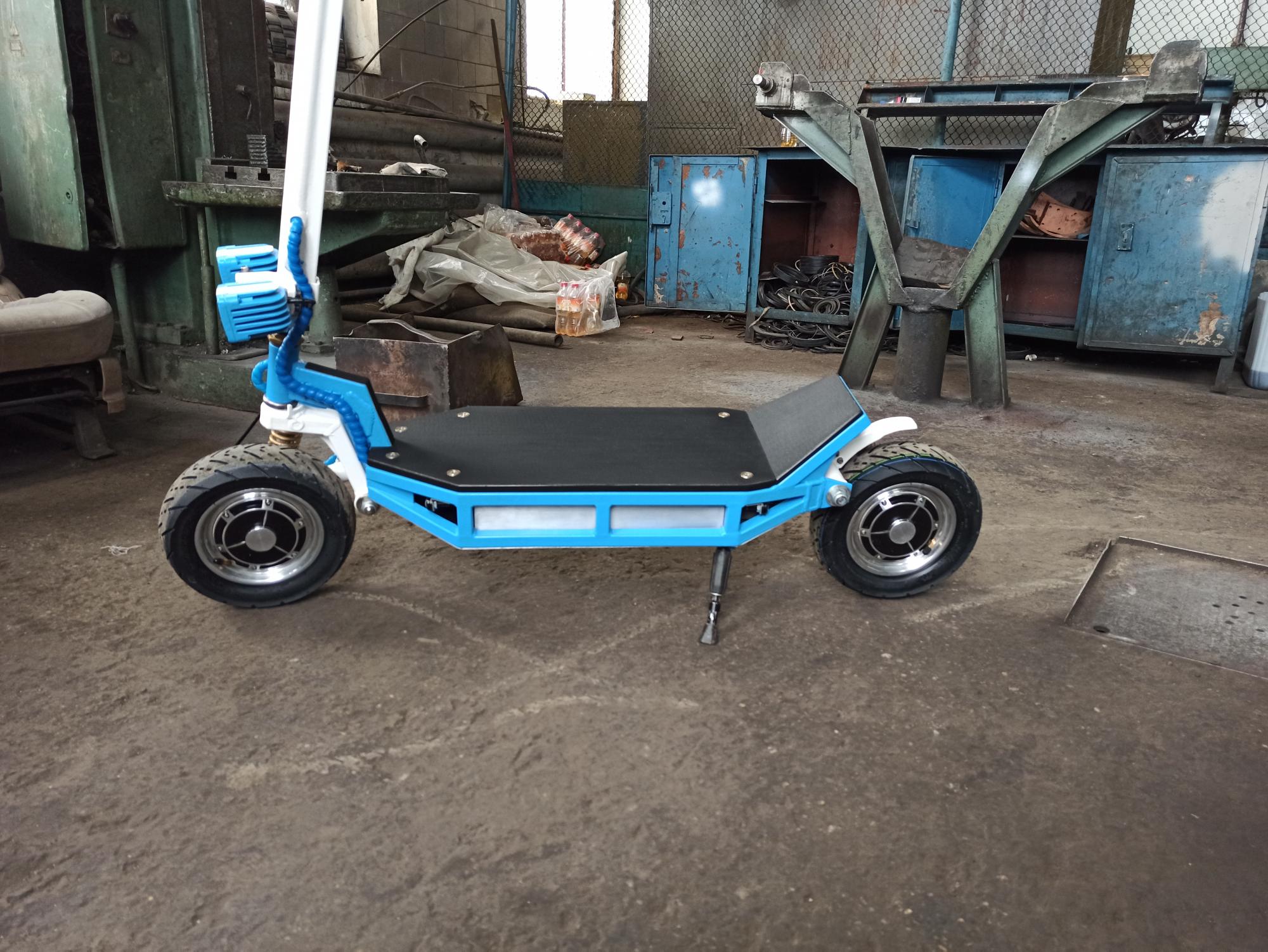

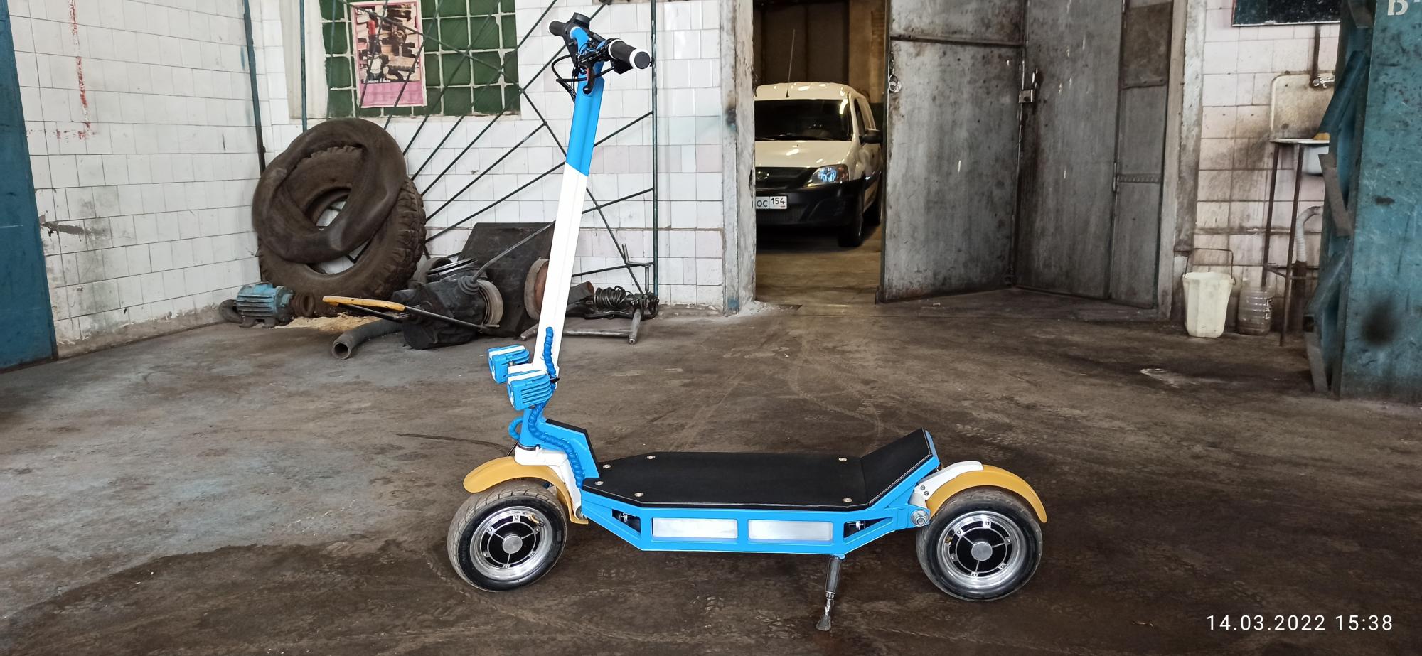

Я закончил, к сезону готов.  :dance: :dance: :dance:
[img2
thumb=./images/4/wqqi8y_thumb.jpeg]./images/4/wqqi8y.jpeg[/img2]

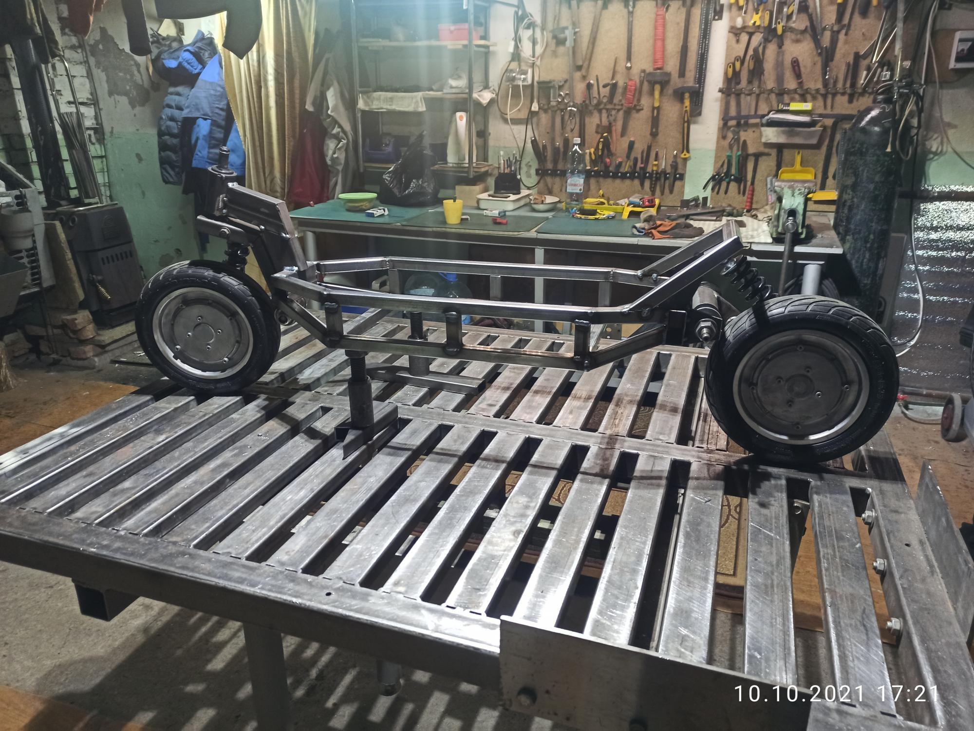

Приветствую сообщество.  :hello:Вопрос к знатокам, можно ли сварить полуавтоматом статорное железо, повлияет ли этот как то на его свойство? Собираю моторы из 4х гироскутерных.

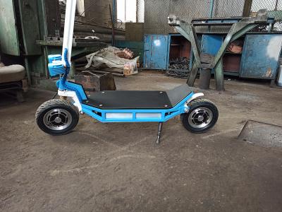

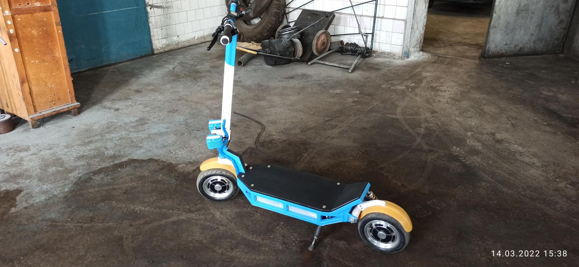

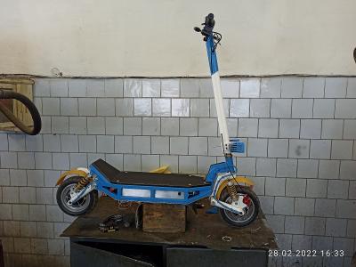

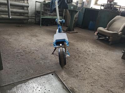

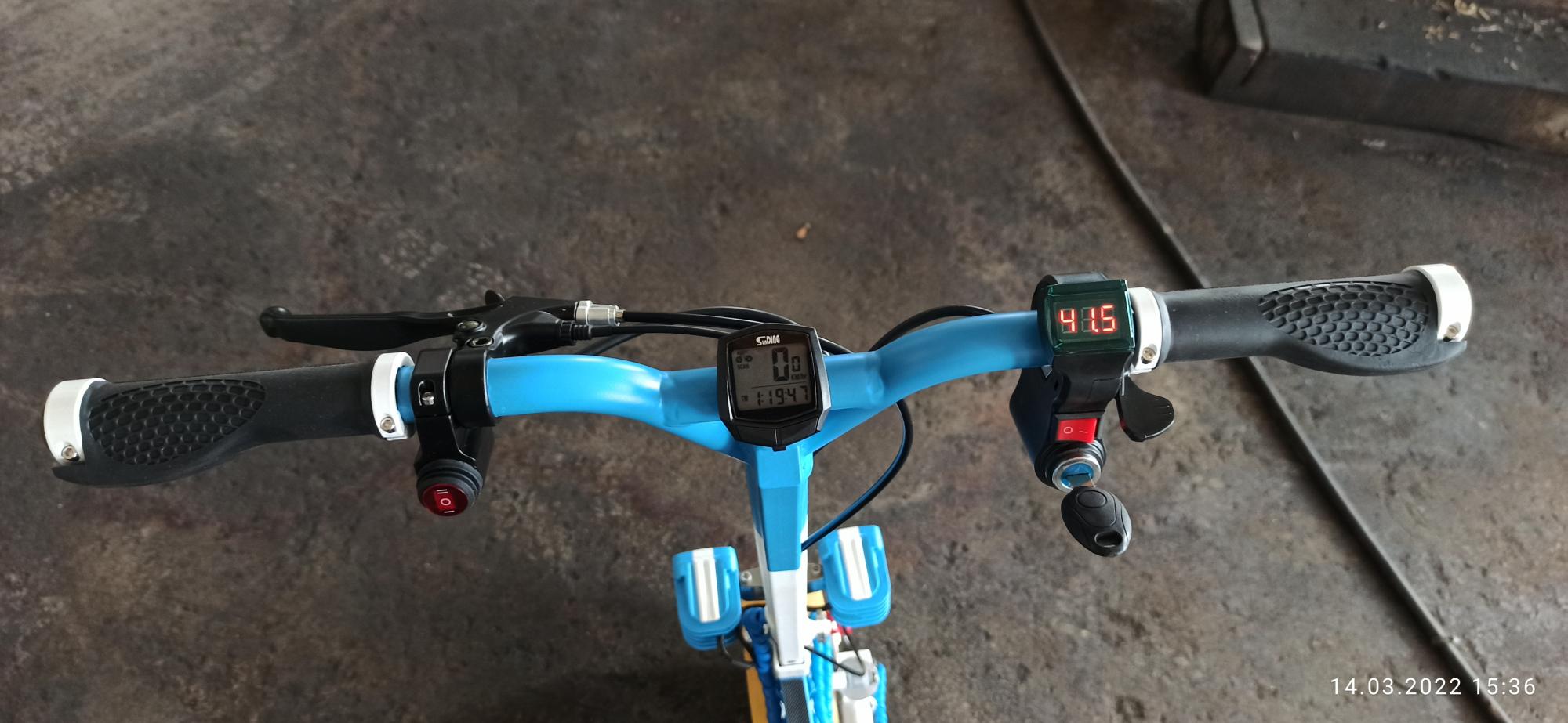

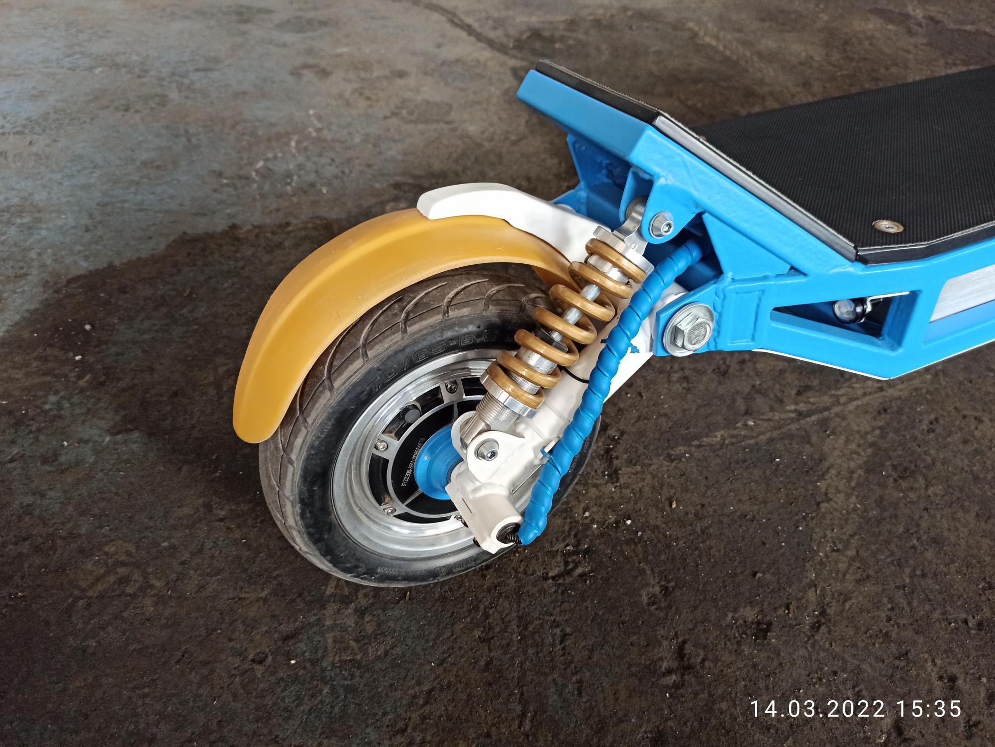

Немного отчёта о своём самокате. Проехал я 400 с мелочью км. Проблем пока не выявлено, ничего не сломалось, не согнулось, тянет хорошо, особенно на низах, в горки едет без проблем, по лесу тоже, максималка 30км., но по мере разряда падает, на 33 вольтах 24км., пробег на одном заряде хороший, ещё не разу не высадил полностью, максимум проезжал 43км и заряд ещё был 33вольта,из недочётов это передний амортизатор, точнее его стук при отбое,надо переделать или поставить длиннее, задняя пружина существенно просела, так что подножка стала длинной, кстати хода переднего аморта для моего веса + рюкзак кг. 10 более чем достаточно, ещё не разу не пробил до упора, даже при спрыгивании с высоких бардюров. Вобщем пока всё гуд, но хочется быстрее или хотя бы что бы стабильно держал 30 км. кто что думает, как этого добиться, когда начну намотку статора, сколько жил мотать для 36-48 вольт?
