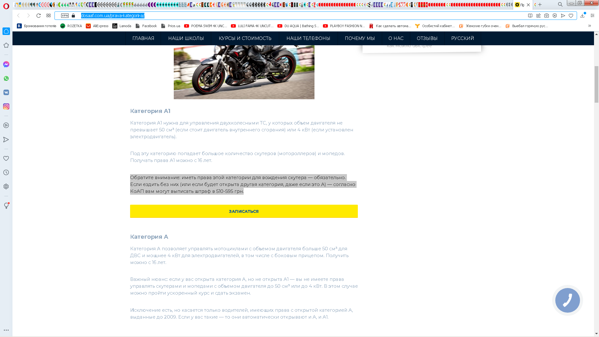

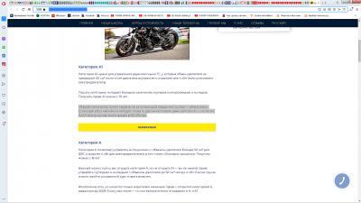

Как у вас с легализацией данной техники?
VitaliyS
...на данный момент, если моторчик не больше трех кило мощи, то никак..
sdenis2017
права категории А1 всё же нужны  :facepalm:
штраф полкило  :laugh:
VitaliyS
...в каком пункте пдд об этом почитать?

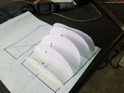

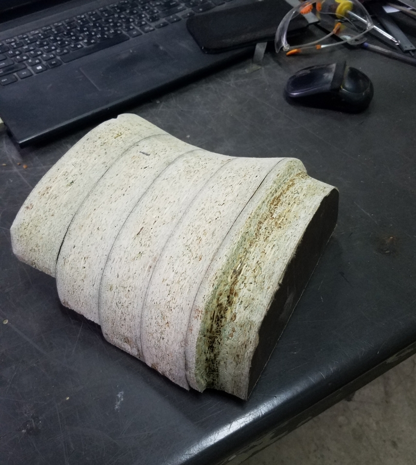

..для формовки криволинейных поверхностей нужно сделать болванки.
Ничего сложного, шаблоны сечений, деревяшки...
естественно, можно было бы нарисовать на ноуте, нафрезеровать детали на станке..  как бы все для этого есть, но лично мне интересно попробовать как оно делалось в прошлом веке.... :bw:

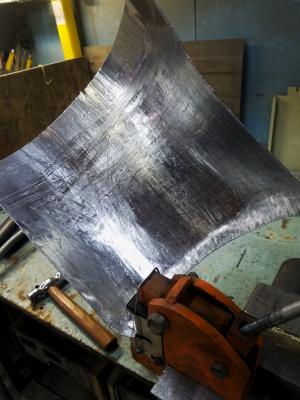

...алюминий в работе тоже довольно приятен.В этот раз к английскому колесу добавил шринкер
Stanislavchik
Statik
[user]Stanislavchik[/user], Английское колесо раскатывает(растягивает) материал,а шринкер-наоборот стягивает.
VitaliyS
...приспособа для сжатия металла. К примеру цилиндрическая поверхность и нужно сделать кромку внутрь. метал последовательно сжимается и  получается кромка. Если поменять на инструменте губки (стретчер), то метал будет растягиваться. Это для другой операции.
