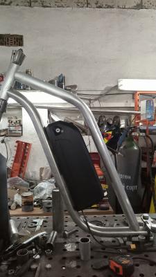

[user]VitaliyS[/user], А этот твой моторчик,ты его таки довёл до ума,сколько получился в номинальной моще?
...ну, работать, работает..сочинять цифры не буду.  Дорожные испытания покажут что с него получится выжать..
Stanislavchik

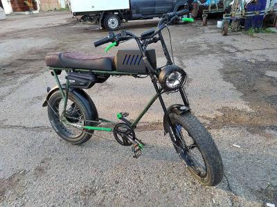

Цитата: Statik от 20 Окт. 2021 в 18:53Ок.,а куда бы ты засунул в этот форм-фактор элементы с НАЛИЧИЕМ высокой энергоёмкости?
С
Там же где они стоят сейчас на фото, и куда их все ставят - внизу по центру.
sdenis2017
Цитата: Stanislavchik от 20 Окт. 2021 в 17:45Стоит мне убрать из багажника в фальшбаке ЗИП и цепь, как характер езды сразу меняется в сторону большей устойчивости, лёгкости управления и стабильности.
это уже не центр тяжести а "пространственая масса"
чем дальше груз(масса) от центра то ей тяжелее управлять
а центр тяжести надо стремится делать как можно ниже
в идеале разместить самое тяжёлое ниже осей колёс

так, для статистики, закатил на весы байк в нынешнем состоянии. рама, вилка. клипоны, тормозные ручки, колеса , один тормозной диск, задняя звезда, задний амморт, сидение, моторчик.. Набралось 43кг.  Много это или мало, в принципе терпимо. Добавится алюминиевый обвес, контроллер и прочая электрика, тормозные механизмы, ну и батарейка весом под 30кг..
Учитывая, что мой нынешний байк весит под 70кг на велоколесах, велосипедной вилке, и батарейки в два раза меньшей емкости..закатить в квартиру первого этажа многоэтажки , труда также не составит.. :bw:
Statik
Цитата: VitaliyS от 22 Окт. 2021 в 07:03
...коллеги, давайте жить дружно :-(
...вернемся к теме.
Кейс под батарею какой будет?
Максималочка какая прогнозируемая?
VitaliyS
..прогнозов делать не хочу. Много неясностей. Касаемо батарейного кейса, будет стилизация под авиадвигатель /:-).  Никаких плоских панелей. Все  закругленное.  Технология выколачивания из листового алюминия на деревянной болванке..ну и английское колесо , стретчер, шринкер, кромочные ролики..
