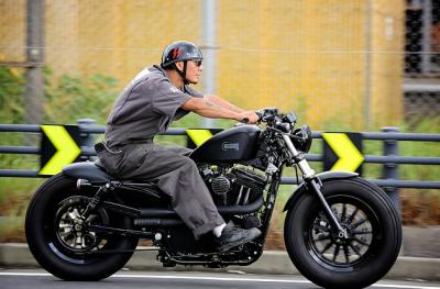

[user]Statik[/user], Я транслирую личный опыт вождения. В Москве достаточно участков неровных дорог, где хочется проезжать привстав на ногах, а не подтягивать задницу, цепляясь за руль, как в моём случае.
Вероятно истина где-то посередине. Ккста опора для ног под задницей (МТБ посадка с низким расположением седла) не давала нагрузки на руки. Вероятно имеется в виду совсем креветочная спортовая посадка?

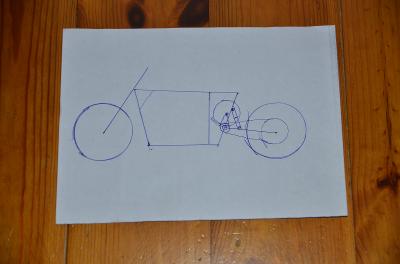

В твоём случае, например, 138 мотор займёт усл. 20см.,а за ним к переду нужно ещё 30 см. свободного пространства под аккумы,чтоб с самого низу и доверху влезло 20 или больше S и соотв. 2Р.
Это если даже вначале ты не планирует ставить столько аккумов,но потом всё-равно придёшь к этому.
Или по-другому ставить мотор,в твоём случае это можно было сделать на-раз,ты ж сам проэктировал и варил раму.
Statik
Как вариант-размещение мотора:
В кач. задней амортизации НЕ моно аморт,а два вело воздушных амортика с креплением к перьям маятника,ход амортов 5см+рычажность 4 обеспечит лёхко диапазон хода маятника 20см.
При чом воздушные аморты уже имеют прогрессию,это ж не пружина которую можно пробить,воздух сжимаясь увеличивает противодействие.

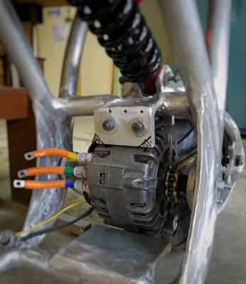

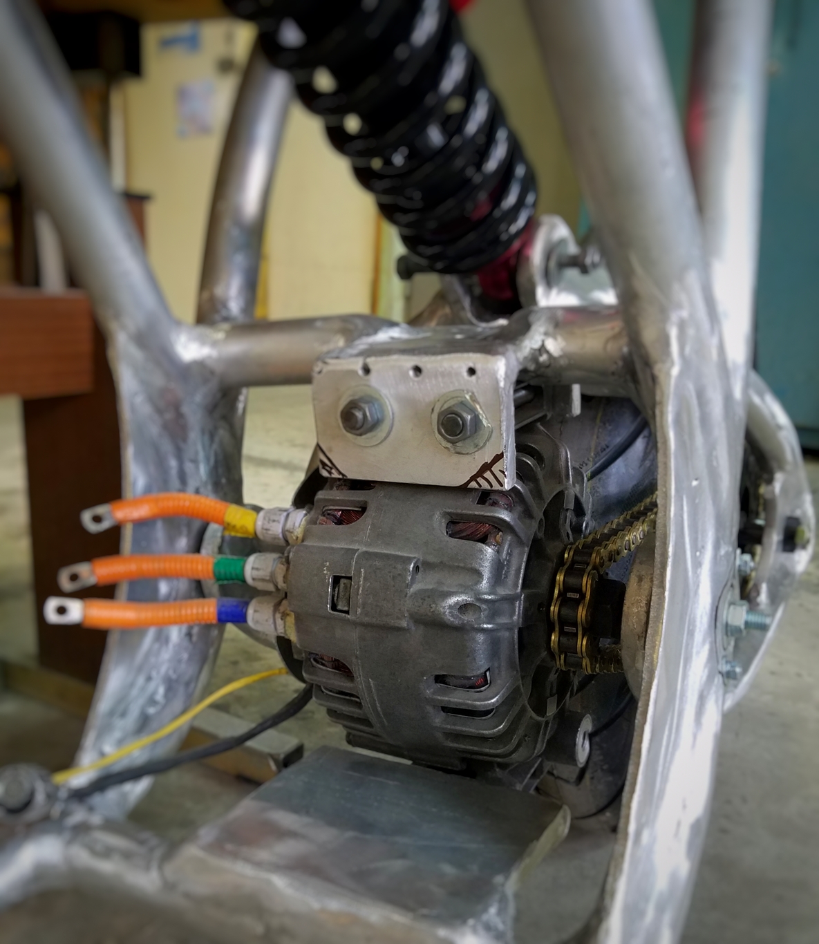

...тааа, я на фото не ровняюсь, это первая попавшаяся картинка с инета, чтоб посадку показать. мотор самодельный .от него до передней части рамы 40см. ширина 27. Батареек много пихать не буду, мне ведь для езды по городу. Да, 22-23S, но 1Р. . То уже, когда захочется более серъезный, мощный тяжелый конфиг, там уже одной ячейкой не обойдешься..
з.ы. моторчик у меня стоит соосно оси маятника. позже фото скину.
VitaliyS
...про расположение моторчика
.з.ы. это прикидка, поэтому швы не все обработаны, углы не все резаны,крепеж временный..

Я бы не трогал швов,только на них всё и держится,"мой" сварщик перждуперждал меня ни в коем случае не зачищать их при сварке алю.

... при сварке хорошо фаски снимал и специально наплавлял больше присадочного прутка. снимать только неровности нужно.

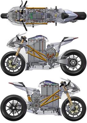

Ребят,это известный мото для спорта,обратите внимание какое размещение компонентов,заметьте-это не наши бабушковозы где мы так страдаем от мнимо неправильного "центра тяжести",это самый современный и крутой мото:

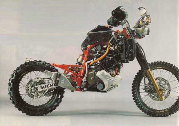

или мот для Дакара. понятно, что ход подвески и тд и тп.. но вверху много всего.. и управляемость там ой как нужна...

Цитата: Statik от 20 Окт. 2021 в 18:24Ребят,это известный мото для спорта,обратите внимание какое размещение компонентов,заметьте-это не наши бабушковозы где мы так страдаем от мнимо неправильного "центра тяжести",это самый современный и крутой мото:
Такая компоновка обусловлена отсутствием элементов питания с высокой энергоёмкостью и необходимостью наличия большого запаса энергии.
Statik
Ок.,а куда бы ты засунул в этот форм-фактор элементы с НАЛИЧИЕМ высокой энергоёмкости?
