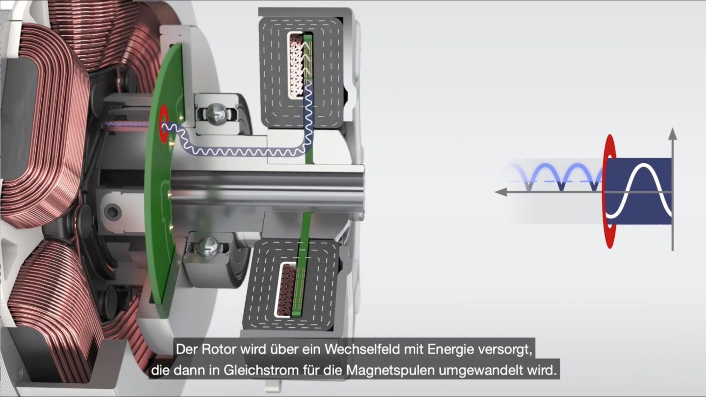

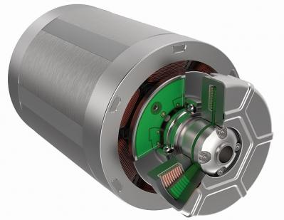

синхронный безмагнитный мотор от Mahle
использовать обмотки вместо постоянных магнитов - идея далеко неновая,  универсальные коллекторники ac/dc имеют обмотку в статоре или скажем почти все автомобильные генераторы давно используют обмотку возбуждения в роторе питающуюся через щеточный узел.
нужно это восновном для избавления от китайской редкоземельной монополии и иногда для расширения температурного диапазона.
индуцировать ток в замкнутом роторе - тоже старая идея используемая в асинхронниках (IM).
новаторство Mahle в том чтоб обьединить эти подходы: ротор работает синхронно (вращается с частотой вращения поля в статоре) а его обмотка накачивается током в отдельном индукторе, получается избавиться от проблемы с моментом на низах у асинхронника и от изнашиваемого(обслуживаемого) щеточного узла.
кпд до 95%  более ничего толком в прессрелизе нет.

Карапузик
хорошая тема. как я понял основная затыка в беспроводном кольцевом трансформаторе вместо счеточного узла. по идее можно получить очень вариативного управления то есть по ротору и по статору. срхранив возможность и реккуперации и свободного вращения
AlexS4
[user]Карапузик[/user], ну в первом приближении можно считать что при поданном токе накачки он превращается в pmm/pma и да впринципе еще и ток накачки можно менять(уменьшать), вероятно это повысит кпд на низких нагрузках и высоких оборотах (эквивалентно замене магнитов и изменению зазора)    а рекуперация/свободное вращение это исключительно к токам в обмотках статора, здесь никаких отличий от других моторов.
Карапузик
[user]AlexS4[/user], я понял что ноухау как раз в конструкции беспррводного узла передачи. вот его конструкция не совсем понятна
AlexS4
как я понял ротор индуктора - печатная плата с напечатанной спиральной "обмоткой", затем диод шоттки или мост из них или синхронный выпрямитель на mosfet,   + простенькие  фильтры, ослабляющие радиопомехи.     статор - две ферритовые чашки с щелью под ротор и углублением под первичную обмотку (неясно почему она тож не печатная).
частота питания индуктора - десятки kHz судя по виду.

Alex75
#12
Нет тут ноу-хау. Такой способ бесконтактной передачи электричества уже давно известен и используется: вращающийся трансформатор. Например, видеоголовки видеомагнитофонов:
Прямо, готовый узел для этого двигателя. На левую половинку ставь выпрямительный диод или мост с конденсатором и запитывай обмотку ротора, а на правую подавай вч сигнал от, какого-нибудь, мощного блокинг-генератора, например, от электрошокера. Количество витков, может быть, придётся подкоректировать.

AlexS4
не ну как невысокая, десятки а мож и пару сотен kHz, только феррит, железо на фуко все изведет. через индуктор надо передать ~2..5% от мощности мотора, это сотни W.  судя по сечению дорожек токи там порядка 1A ну а напряжение соответственно неск сотен V (скорее всего полное напряжение питания мотор-контроллера  раскачивается полумостом).
Карапузик
#16
[user]AlexS4[/user], дело в том что по сообщениям Mahle они уже разсылают образцы заинтересованным компаниям. Просто нет массогабаритных  тяговых характеристик
А данные по 2-5%? это откуда? как я понимаю необходимо получить индукцию сопостовимую с редкоземельными магнитами.
Alex75
#17
Загляните в конструкцию автогенератора. У меня валяется автогенератор Bosch на 200А. Там обмотка подмагничивания ротора диаметром 0,8мм по эмали, т.е. 0,44кв.мм. Это от силы 5А долговременного тока. Т.е. на подмагничивание ротора уходит максимум 60Вт, а мощность генератора 2,4квт. Это без учёта неоптимальной конструкции полюсов ротора, если рассматривать автогенератор как электродвигатель. И ферриты не стоит недооценивать...
