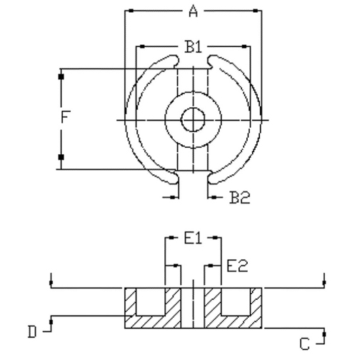

если автогенератор то в качестве генератора накачки индуктора можно сетевой адаптер на 50..100W и вместо трансформатора поставить индуктор, c ~ такой же L и током насыщения. а вторичку исходя из тока в обмотке подмагничивания посчитать. а сам индуктор из фильтра от старого телефонного или жд оборудования, там бывают огромные воттакие чашки
