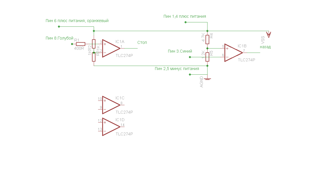

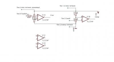

Подключение селектора АКП приус 20 к инвертору.
Резисторы подбирать. Делители на плате менять.
