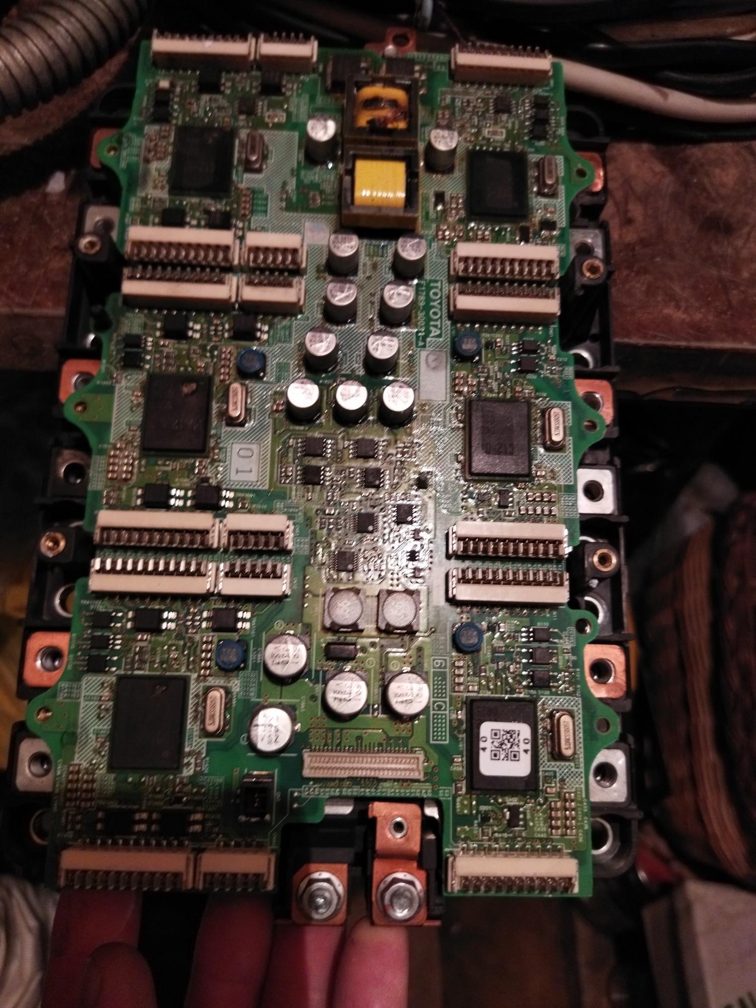

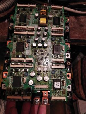

gals
Если есть документация на "Gen2"  проект "Open....,"  прошу поделиться.
Интересует принципиальная и монтажная  схема, схема подключения  платы Gen2 к инвертору,  и рабочий исходник ( Код).
На сайте Open.. я не смог найти эту информацию.
Может она лежит вся в одном месте?
Хочу  собрать на макетной плате stm32F103  проект Gen2  и управлять инвертором   Toyota Lexus..
Если все будет работать как описано,  можно изготовить серию плат для всех заинтересованных, и полагаю они будут стоить не 260 $, а  много доступнее  для  нас.
На фото инвертор Toyota Lexus. Подгорела половинка, другая исправна... как обычно.
