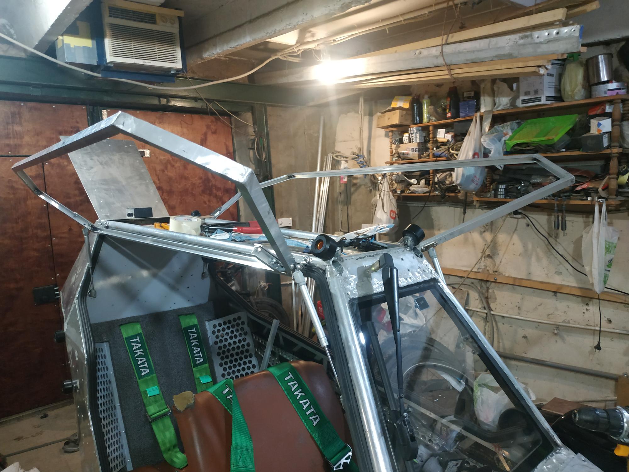

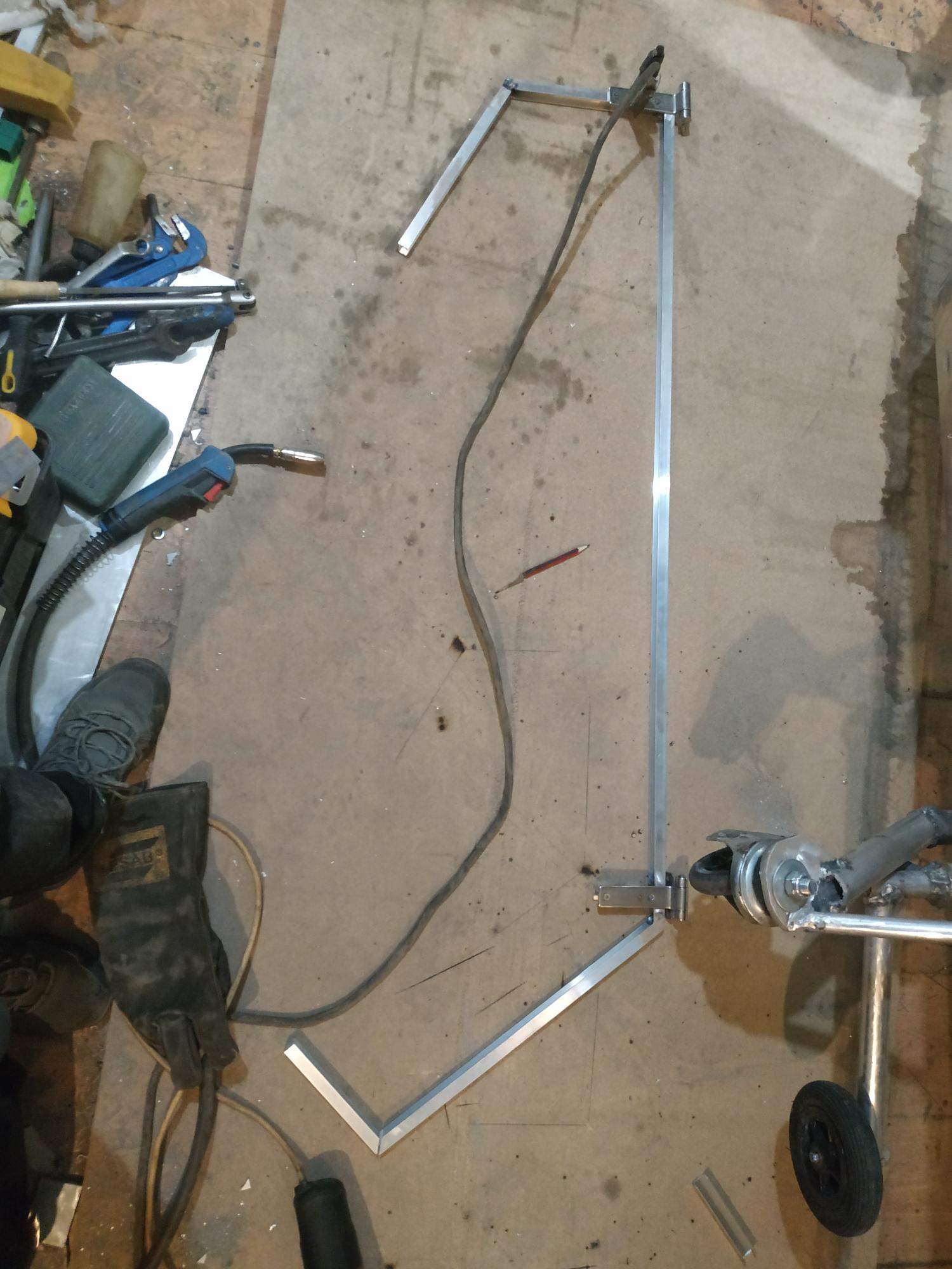

Завершен еще один этап. Разработаны и изготовлены окна.
изготовление рам.

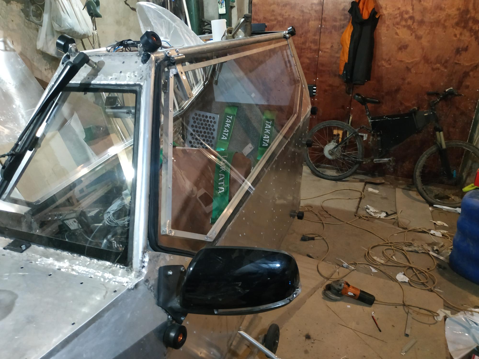

Подгонка и установка рам.

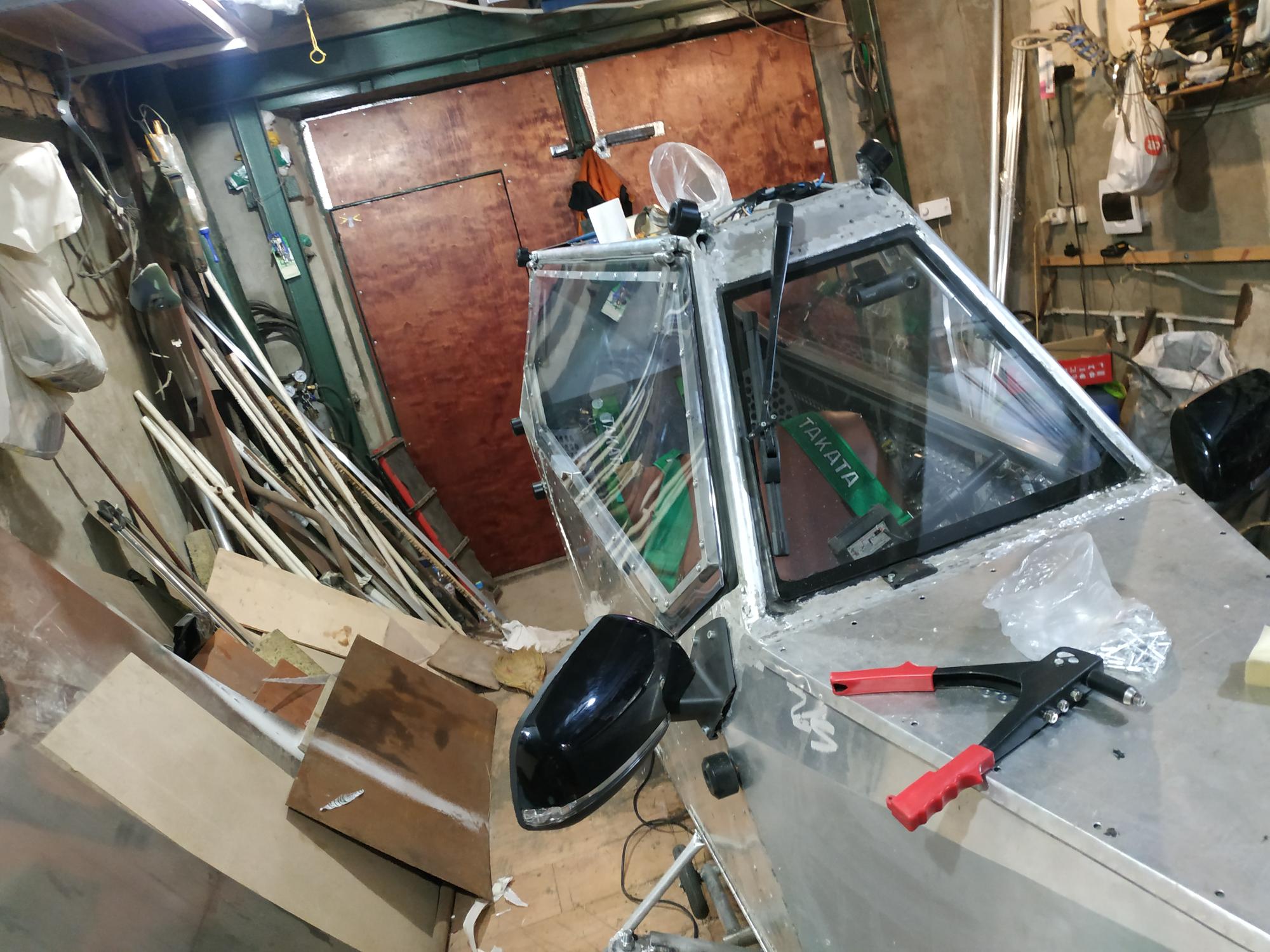

Итоговый результат.
Добавлено 23 Сен. 2021 в 12:40
В ближайшем будущем испытания с обновленной аэродинамикой. Ожидается увеличение максимальной скорости и снижение расхода в крейсерском режиме.

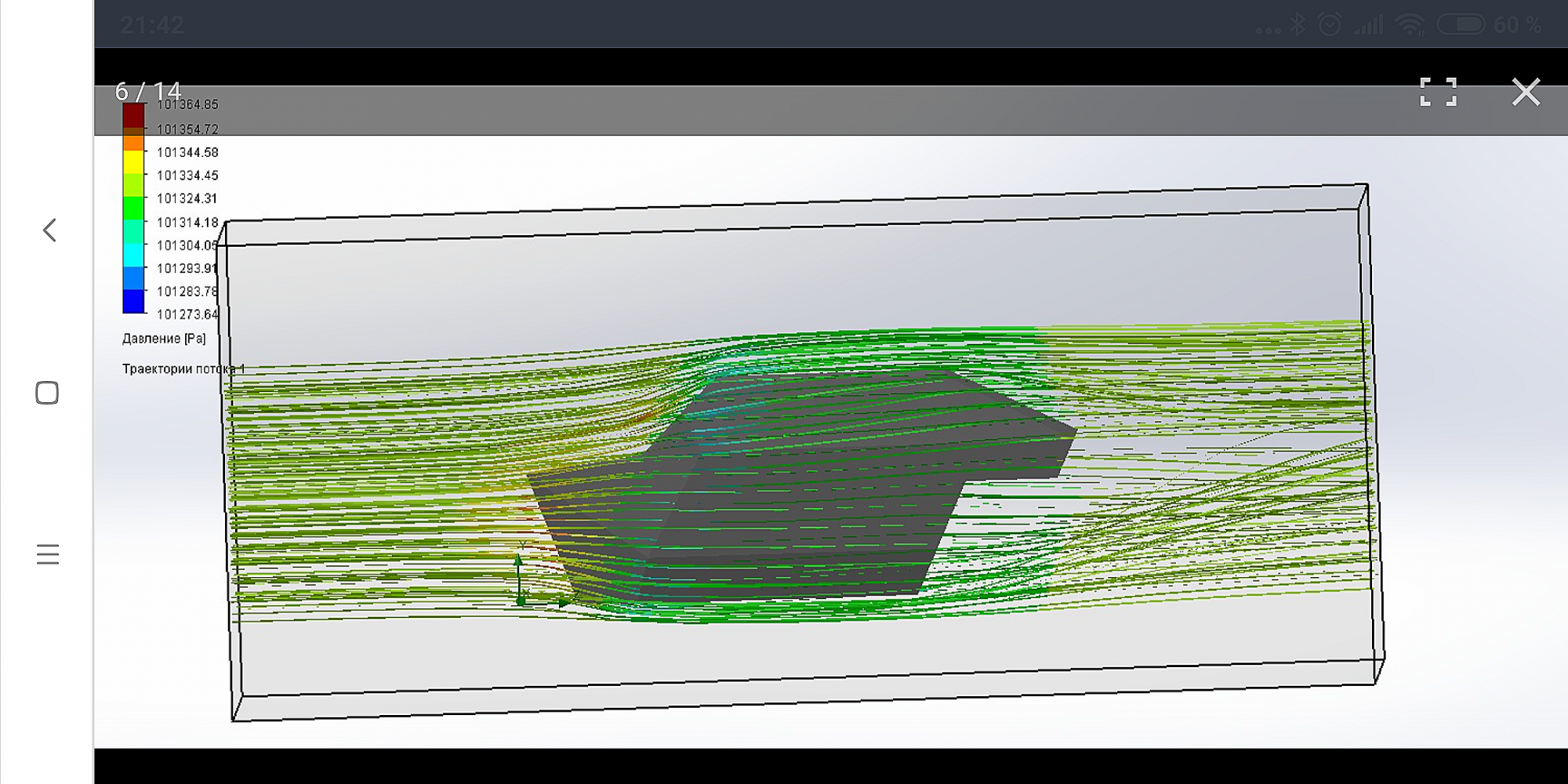

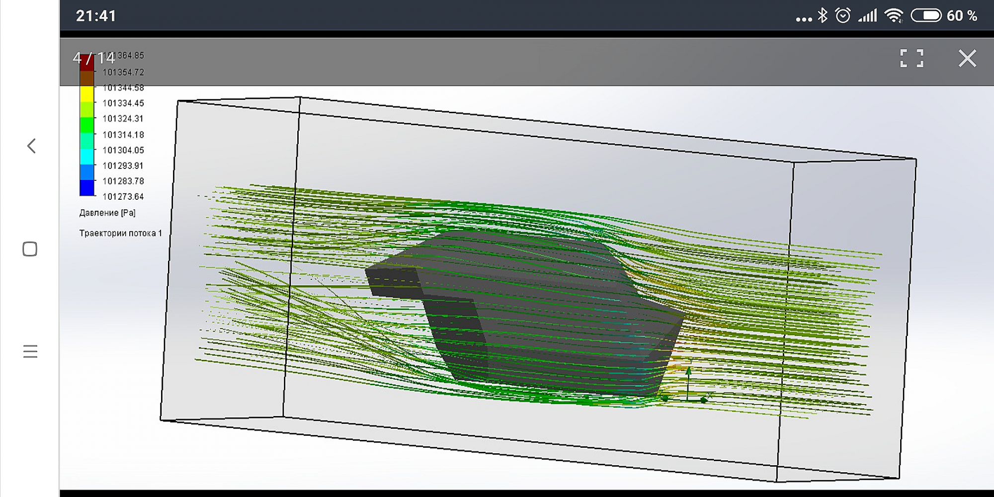

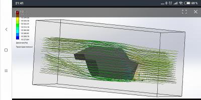

У вас какой расход на 50 кмч? У меня где-то киловатт (пока без корпуса). Вы явно хорошо знакомы с теорией прочности, а моделировать корпус и продувать в CFD заранее не пробовали?

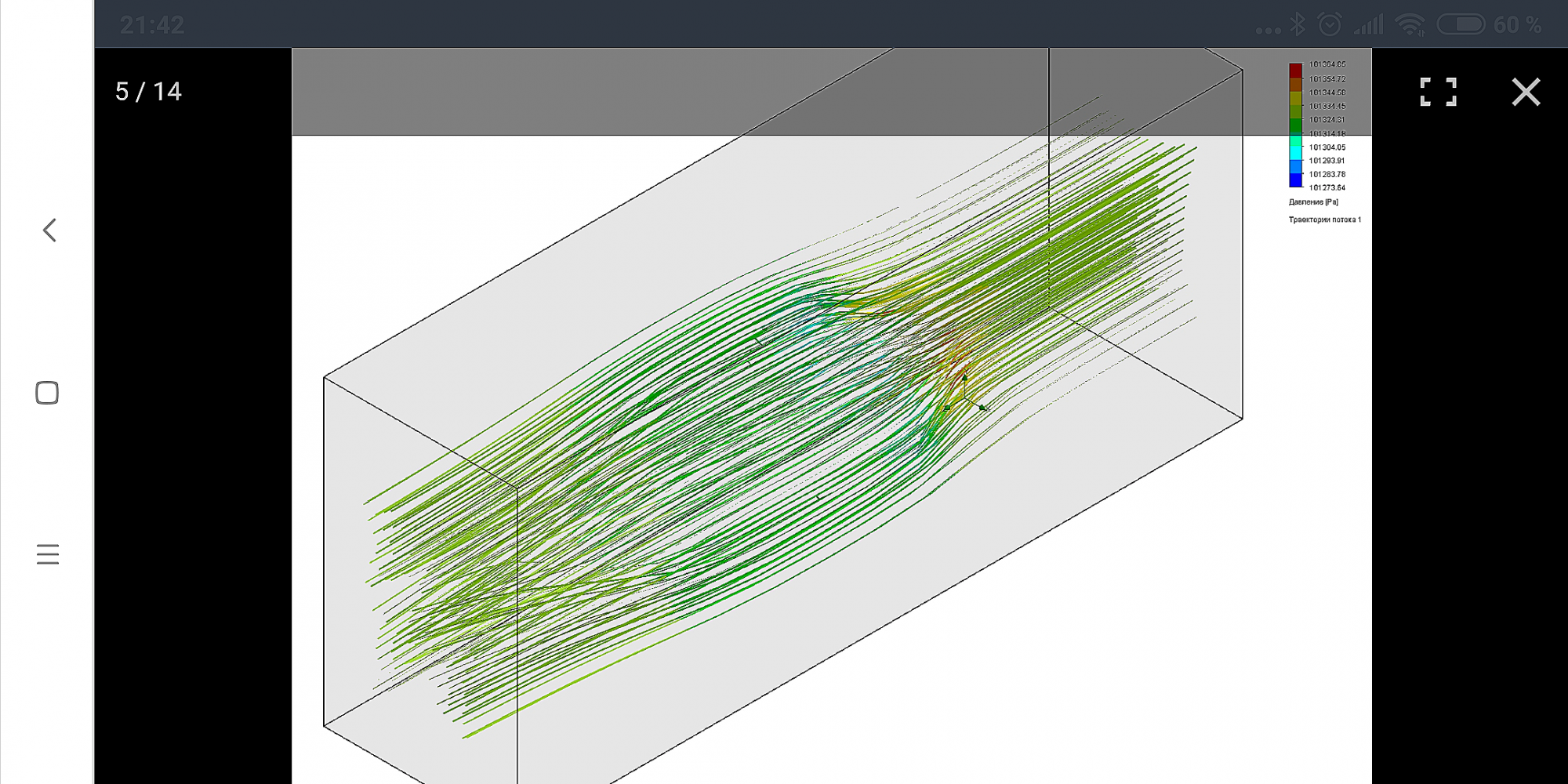

Я с этого начал.
Аппарат продувался в Solidworks. Аэродинамику портит только задняя часть, в остальном завихрений нет.
Расход на 50 км/ч около 900Вт при миделе 0,65м.кв., но! - это без окон. С окнами не получается выехать - в Ростове уже 3 дня дожди. Расчетно расход должен упасть до 600Вт, а максималка должна повысится до 80км/ч.
И какой Сх?

Вообще, с окнами вы очень круто заморочились  - полноценный триплекс + дворники - большая редкость! Конечно, плоские поверхности воздух очень не любит, но у вас все-таки не одна "человеческая сила".
Правда, относительно "крутых" пакетов CFD вроде Ansys или OpenFOAM пакеты от Datassault/Autodesc, прямо скажем, не супер в плане моделирования сложных, слабообтекаемых поверхостией - я с этим уже сталкивался, мне полную фигню насчитали... (было обидно).
Я юзал Simscale, там явно круто (данные моего необтекамого лигерада очень хорошо скоррелировали с практикой, а это очень сложная форма!)

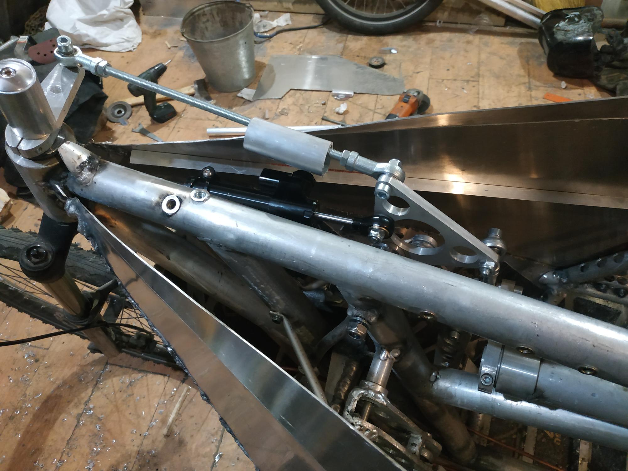

У вас достаточно "конвенциальная" гео рулёжки, правда т.к. весь корпус находится ЗА колесом, которое еще и необтекаемое - рычаг боковой силы на рулёжку невелик. Мысли поставить демфер рулёжки не возникало? У меня заранее стоит.

Расчетный Сх =0,37.
Да, выглядит реалистично.
У меня рассчётный где-то 0.1, но боюсь на практике я буду рад в два раза большему...

Цитата: Balor от 25 Сен. 2021 в 01:30У вас достаточно "конвенциальная" гео рулёжки, правда т.к. весь корпус находится ЗА колесом, которое еще и необтекаемое - рычаг боковой силы на рулёжку невелик. Мысли поставить демфер рулёжки не возникало? У меня заранее стоит.
Стоит мото демпфер с самого начала испытаний. Установлен был еще до изготовления кузова.

Думал. Весь аппарат будет внутри оклеен химически сшитым пенополиэтиленом слоем в 20 мм, а салонная часть пассажира и крыша в 40 мм. В передней и задней частях будут открываемые сервоприводами воздухозаборники для продувки нижней части салона. Верхняя часть в солнечную погоду будет продуваться через приоткрытые окна под 60 градусов и зафиксированные в таком положении. Тонировка на боковых окнах будет образовывать подобие тента.
Stanislavchik
Мне кажется сдвижные окна были бы предпочтительней с т.з. простоты реализации и аэродинамики.
И да, есть атермальная тонировка для сокращения нагрева.
Adeptus-Mechanikuc
Тут 2 момента:
1. Окна должны открывать вверх, т.к. это аварийный путь эвакуации при опрокидывании, а справа окно это вообще часть двери.
2. Если в откидывающихся окнах делать еще и сдвижные секции, то это явное усложнение конструкции.
Также надо понимать, что - боковые окна изготовлены из монолитного поликарбоната и такой материал не очень устойчив к истиранию в местах сдвига окон.
Я думаю что эксплуатация покажет что лучше.

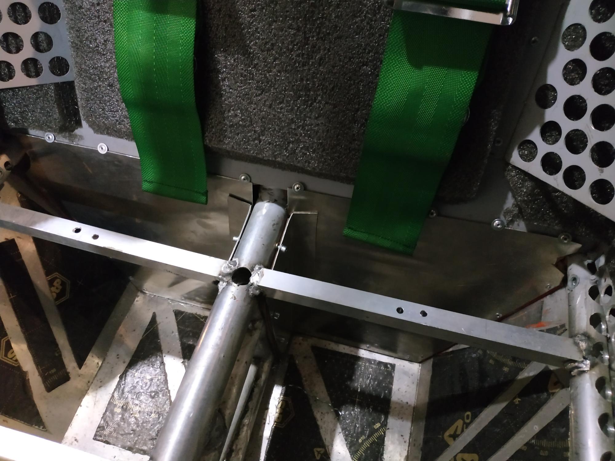

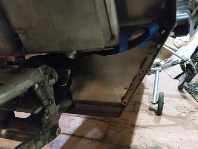

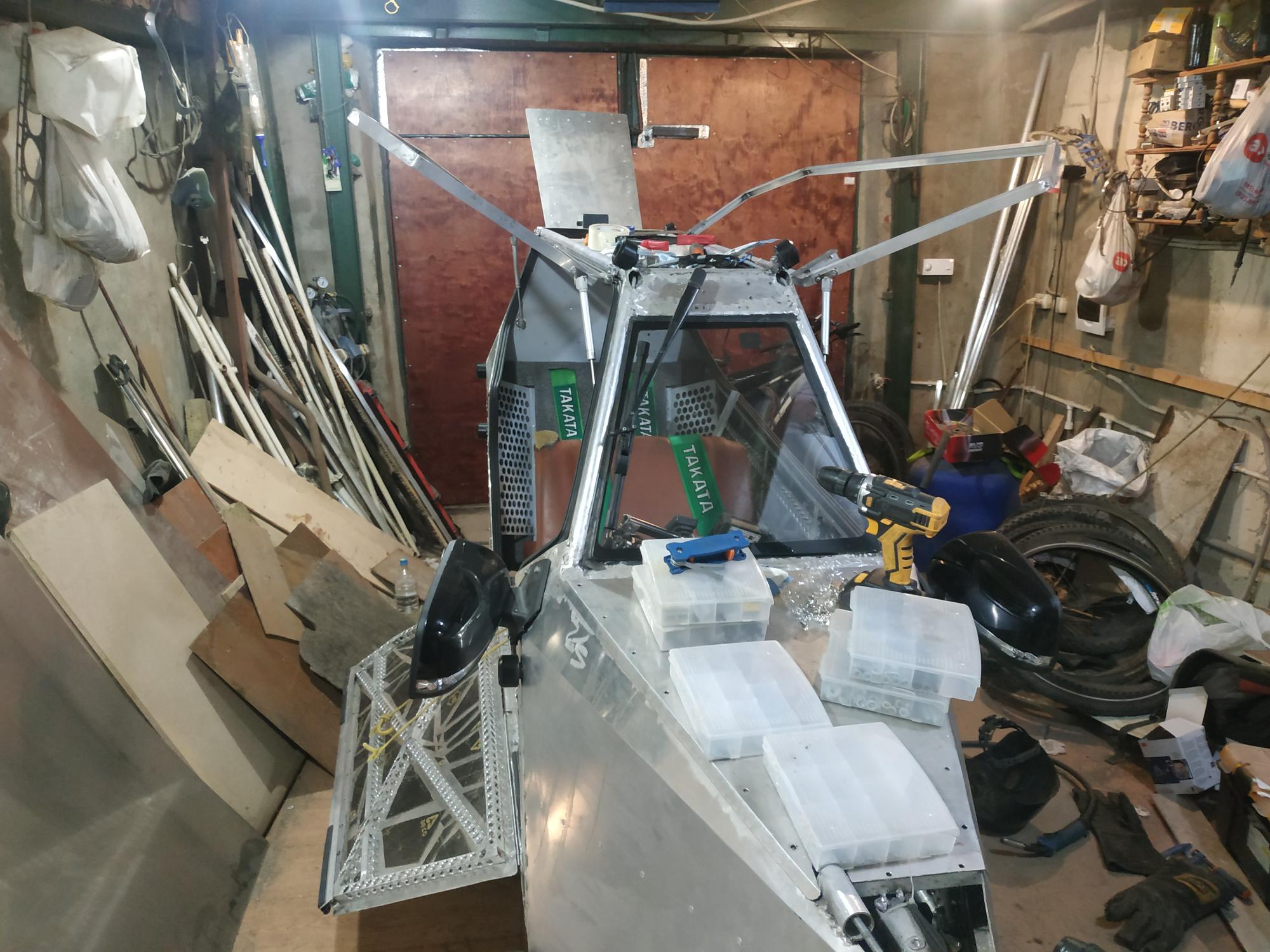

Пользуясь плохой погодой и невозможностью испытаний конструкция передней части была доведена до ума.
Также была зашита задняя часть салона со съемными элементами для обслуживания амортизаторов.
