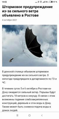

Вчера был проведен тестовый заезд в сильный ветер. Ездил без пассажира, с минимальным весом. Держал минимально возможную скорость для максимального эффекта от ветра (на высокой скорости проще).
Реальный ветер был 8-9 м/с, с порывами до 16 м/с.
Самые сильные порывы можно определить по свисту ветра (специально музыку приглушил), по таймингам это: с 1 по 3 минуту и с 19 по 22 минуту. Время на стоянке на светофоре не вырезал, что бы можно было оценить устойчивость при 0 скорости.
https://youtu.be/-4_WkqgZLfg
