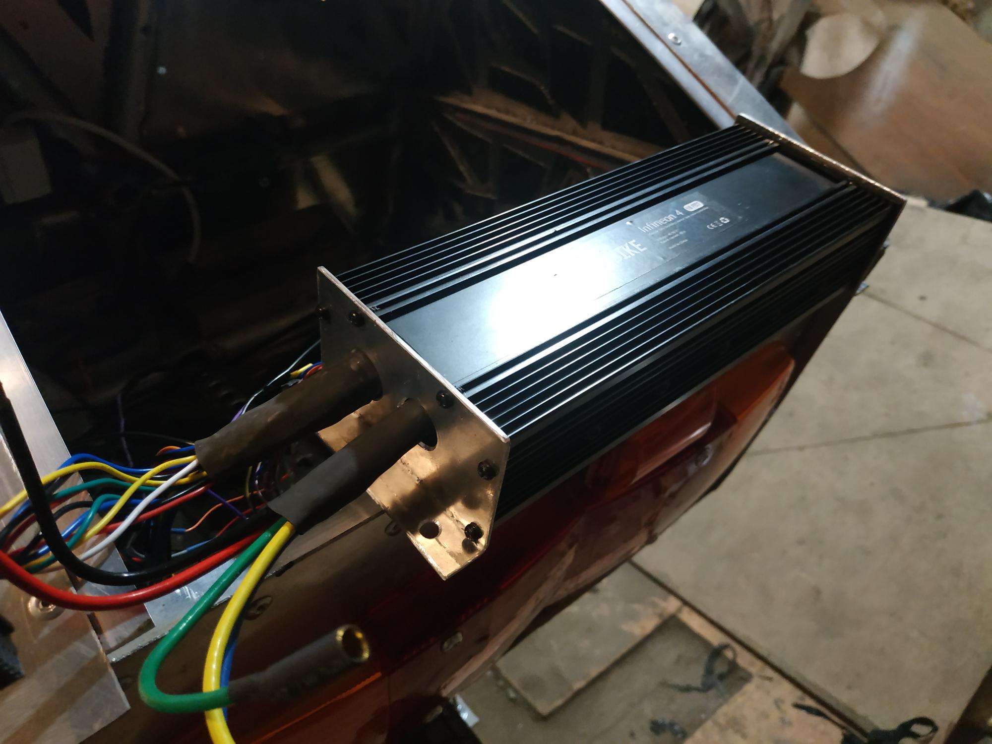

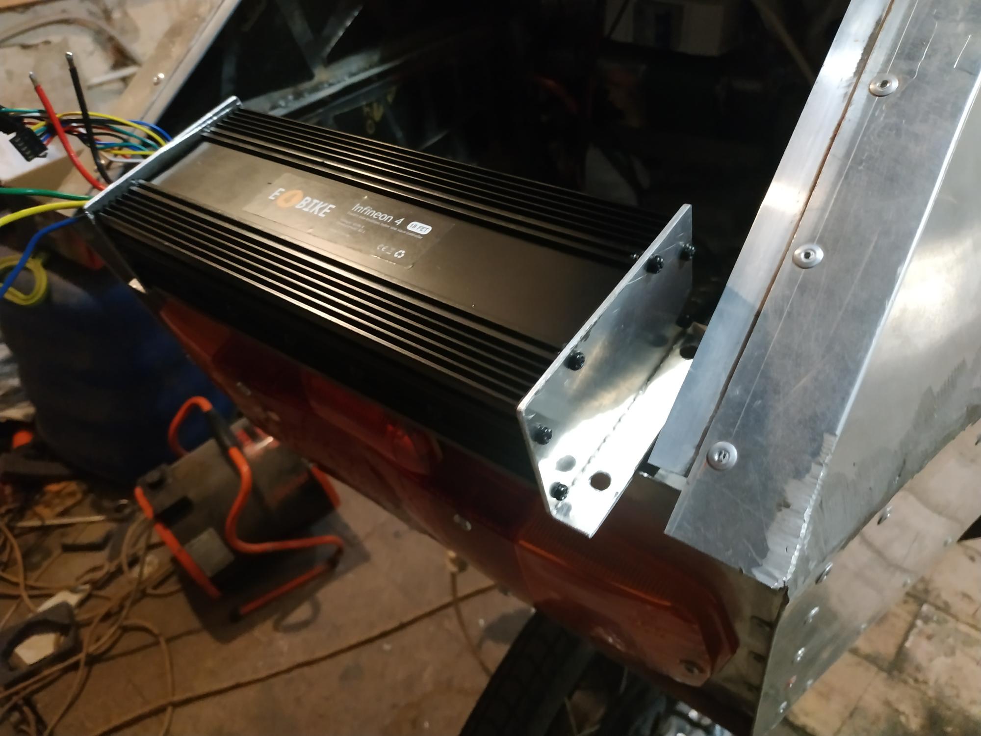

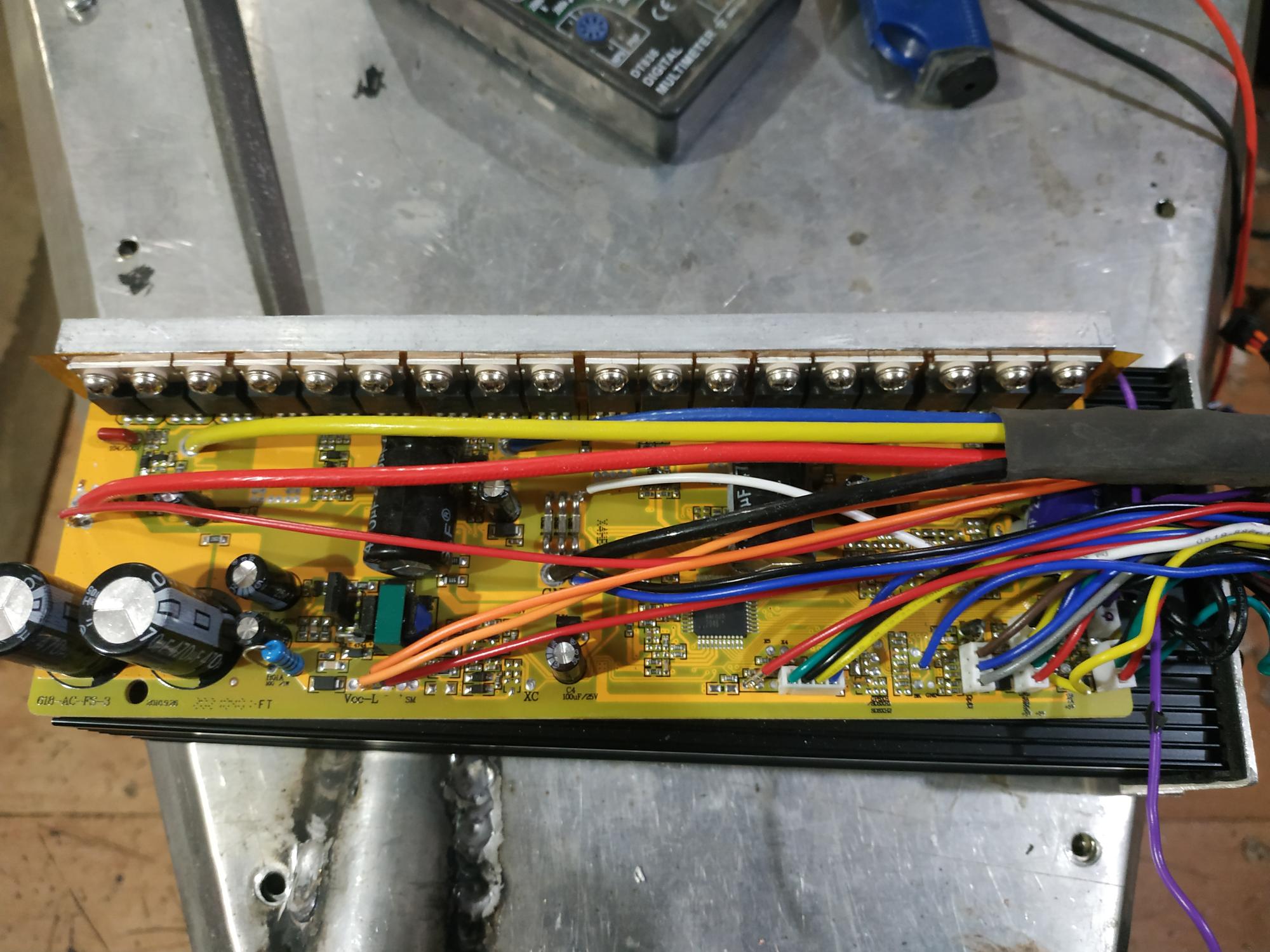

Был заменен контроллер на синусный инфенион 4 18 fet. Причины:
1. Возможность тонкой настройки по току и режимам.
2. Отсутствия звука мотора (одного из двух источников шума).
Контроллер пришлось дорабатывать - делать новые металлические крышки с креплениями, подпаивать провода и методом тыка подбирать коэффициенты для расчета тока (шунт в контроллере врет!).
По итогу стало тихо и быстро (теперь появился турбо режим 45А - на видео 35А).

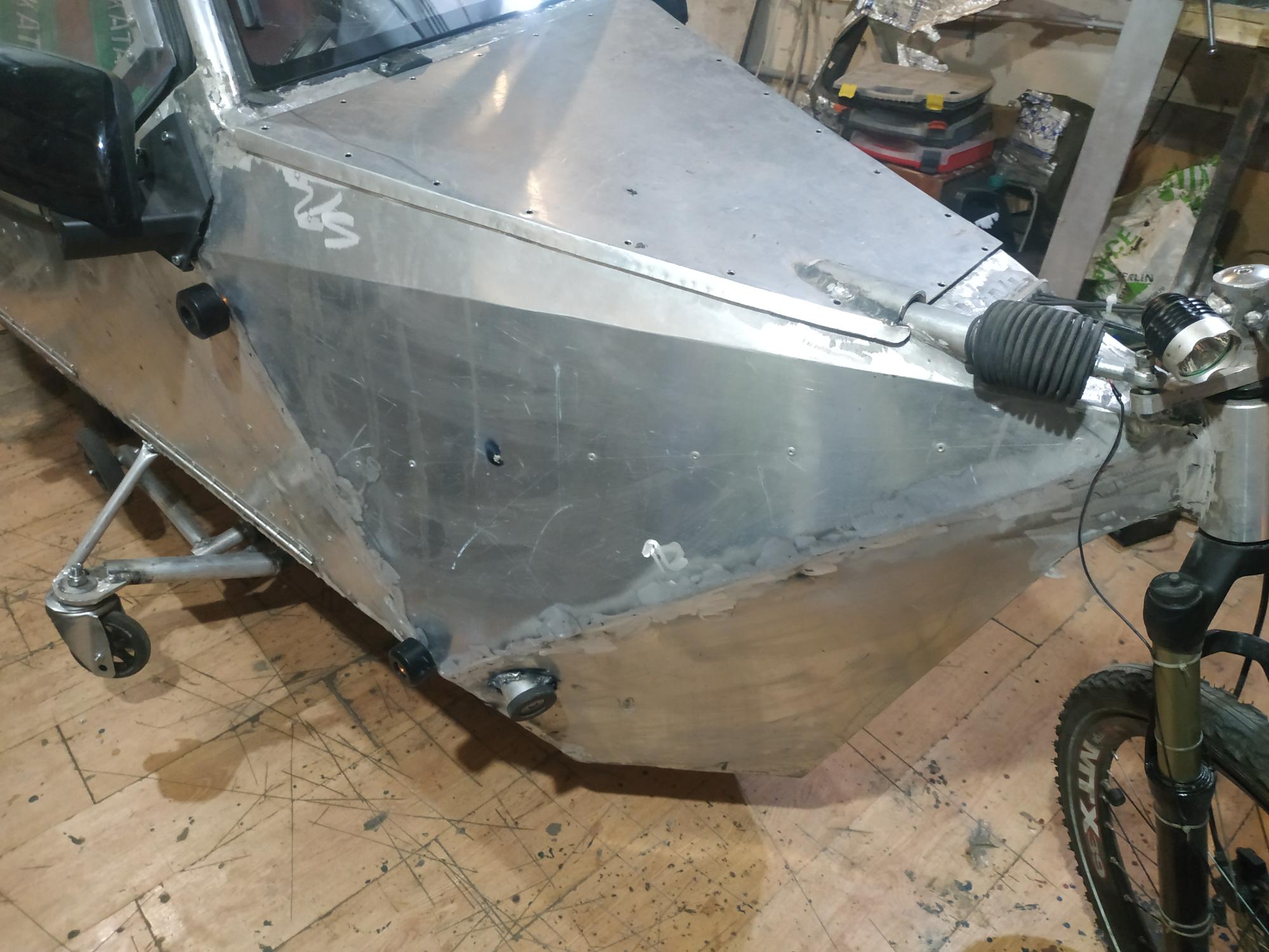

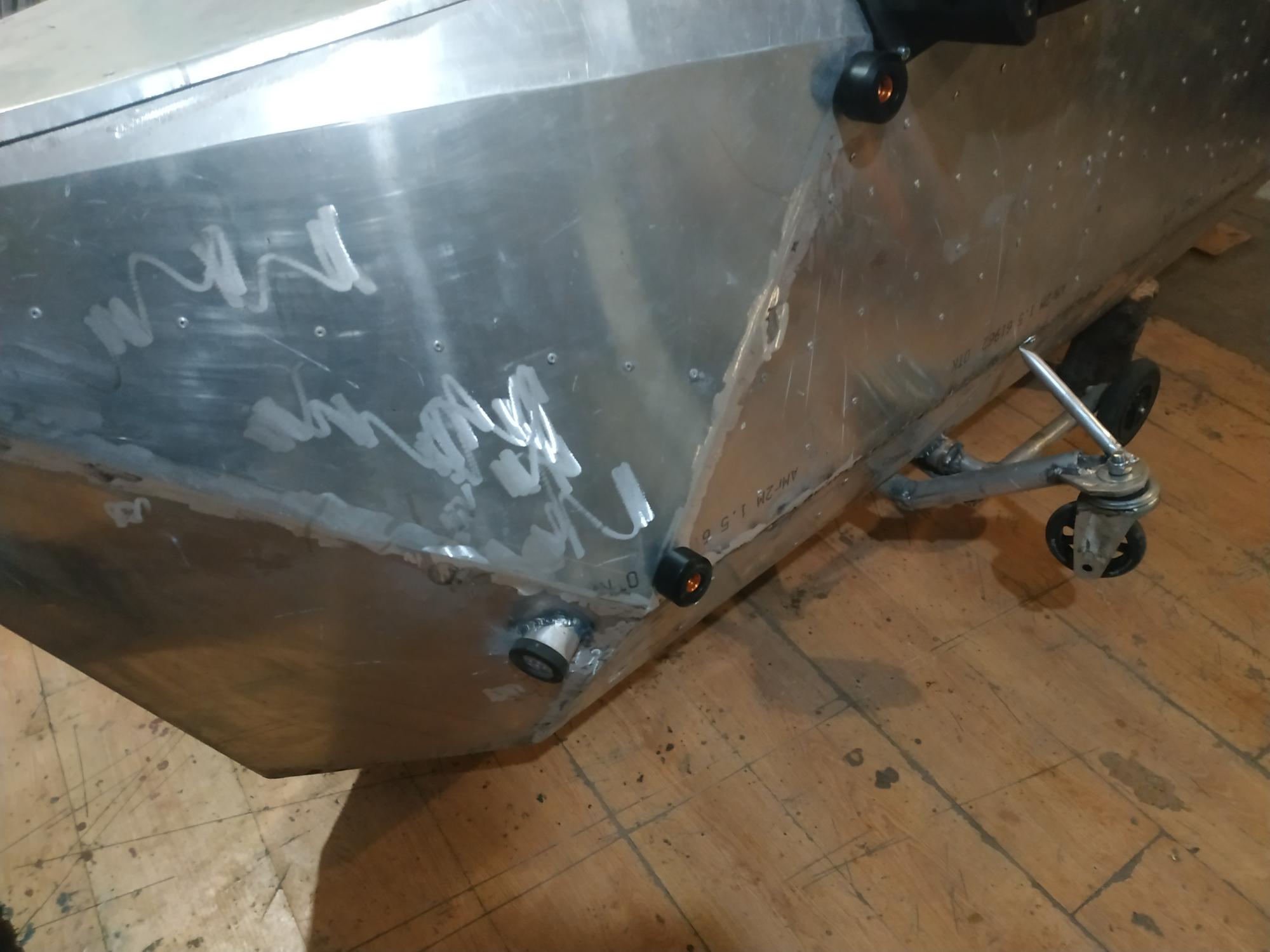

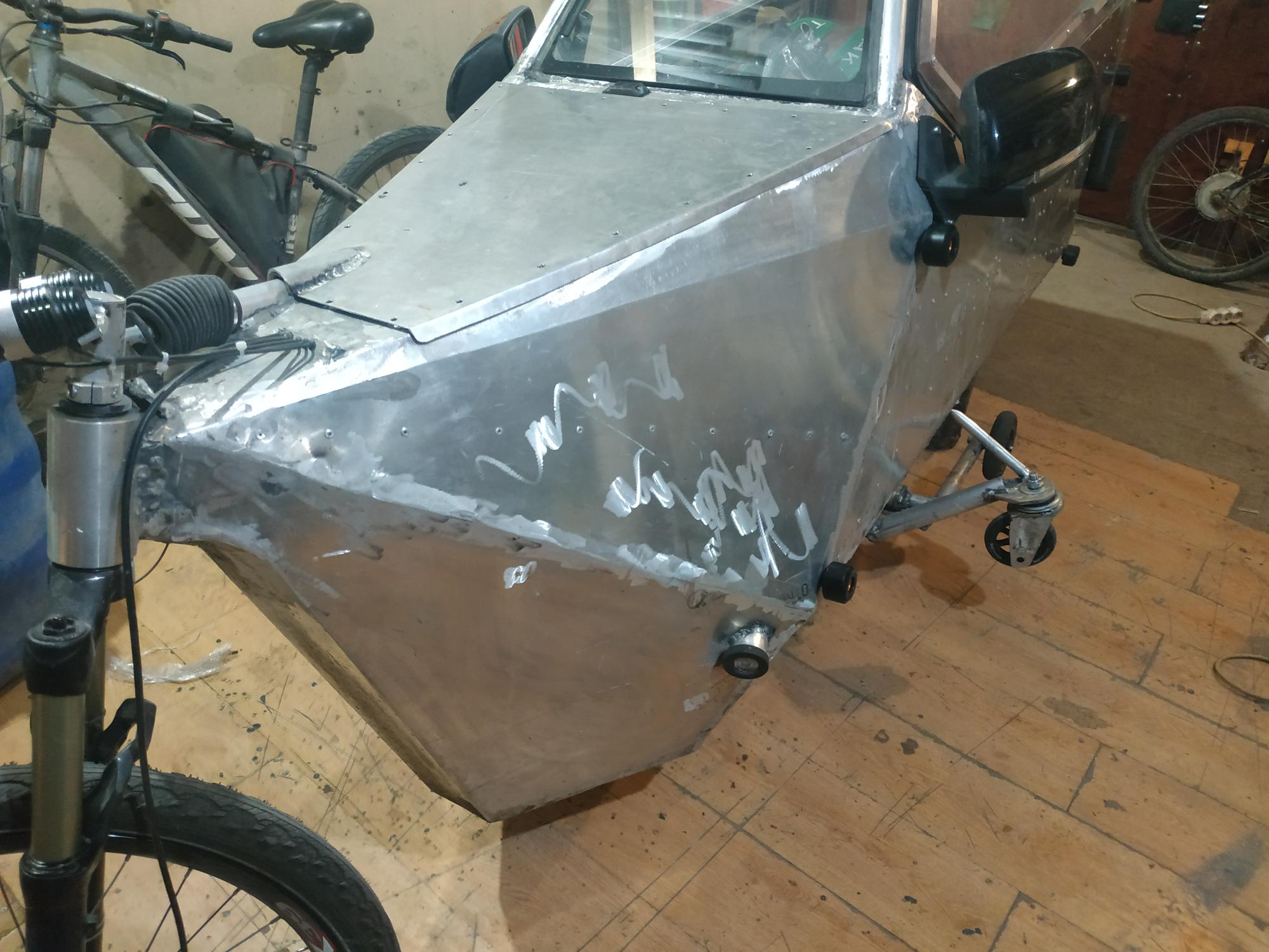

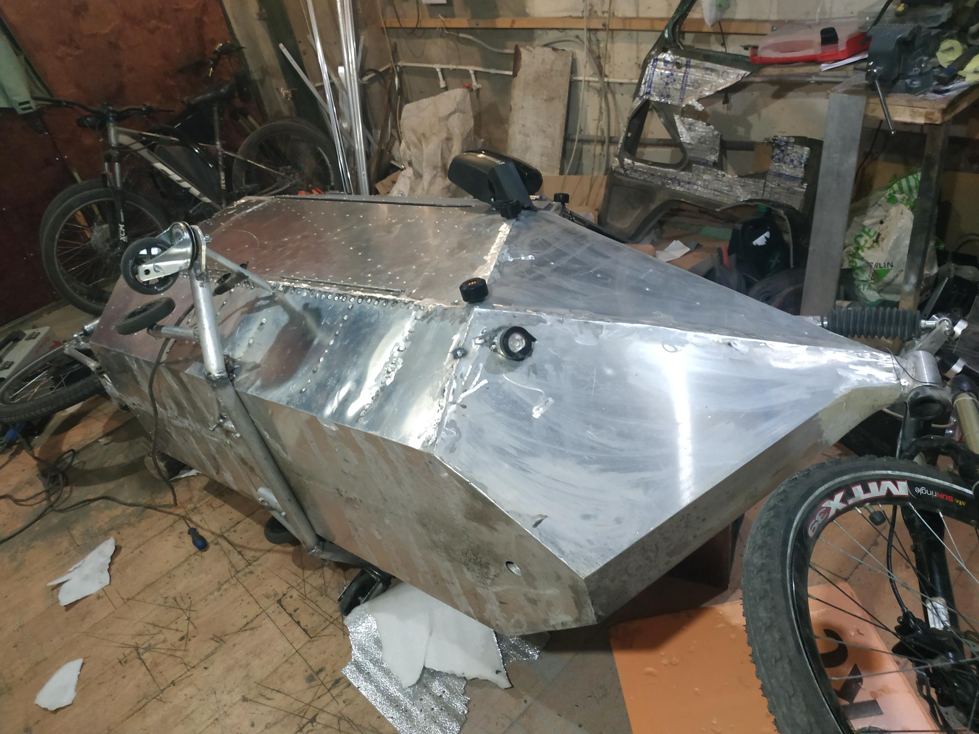

Закончены работы по устранению "хвостов" по кузову.
