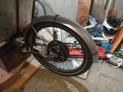

Идет следующий этап подготовки к эксплуатации в осенне-зимний период.
Установлено заднее крыло. В качестве основы было приобретено стальное крыло для фэт-байка.
Крыло изнутри было обработано в два слоя: 1 слой - stp aero для виброгашения, 2 слой - двухкомпонентная мастика stp как антигравийный слой.
Balor
Adeptus-Mechanikuc
Balor
Цитата: Adeptus-Mechanikuc от 08 Нояб. 2021 в 19:02
Да, эта.
Интересная штука! А какая она по консистенции после отверждения, как резина? Ногтём сколупнуть можно?
Adeptus-Mechanikuc
Нет, ногтем нет. По плотности как покрышка.
Balor
Очень круто... интересно, её можно использовать как демфирующий слой внутри ламината?

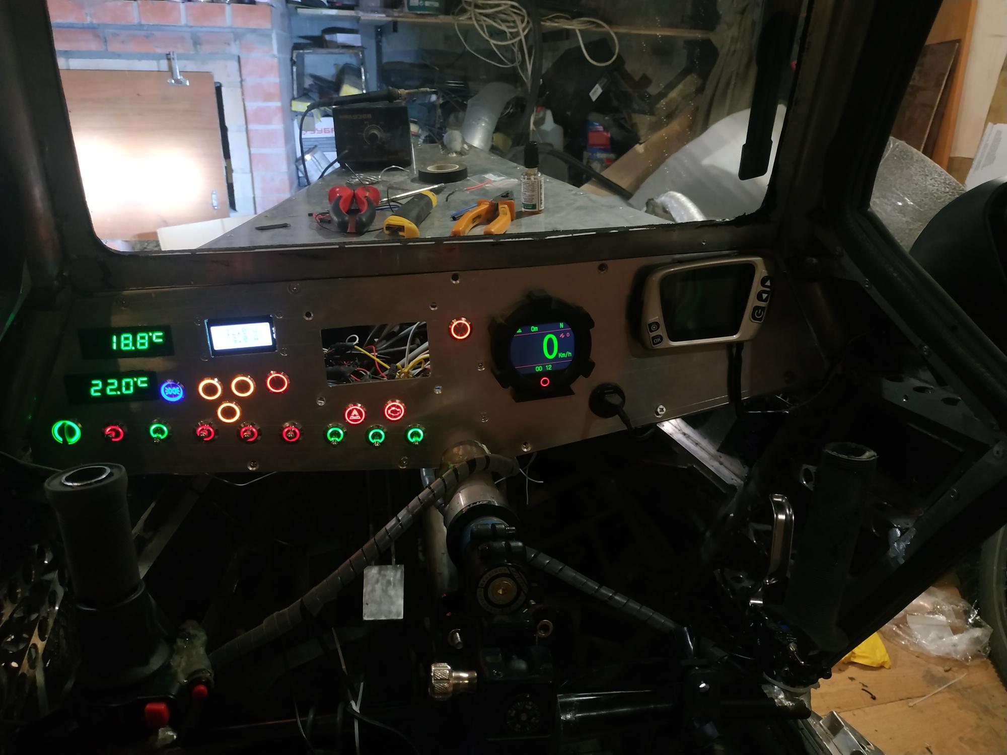

Adeptus-Mechanikuc
Контроллер востановлен. Попутно обновлена приборная панель.

Цитата: Adeptus-Mechanikuc от 15 Нояб. 2021 в 00:15Попутно обновлена приборная панель.
:wow: :wow:
В итоге должно получиться как-то так:
это кабина знаменитого фронтового штурмовика ИЛ-2, https://ru.wikipedia.org/wiki/%D0%98%D0%BB-2
Non credo quia absurdum
Balor
Adeptus-Mechanikuc
Цитата: SMILE1 от 15 Нояб. 2021 в 01:35
  :wow: :wow:
Работаю над этим.

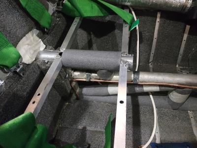

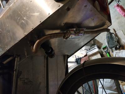

#173
Наконец-то полностью завершено изготовление и установка бака отопителя, топливной магистрали и счетчика расхода топлива. Отопитель теперь работает. По салону разведено временно - со временем станет понятно как лучше.
Счетчик самодельный на ардуино, но работает хорошо.
Также установлено переднее крыло.
