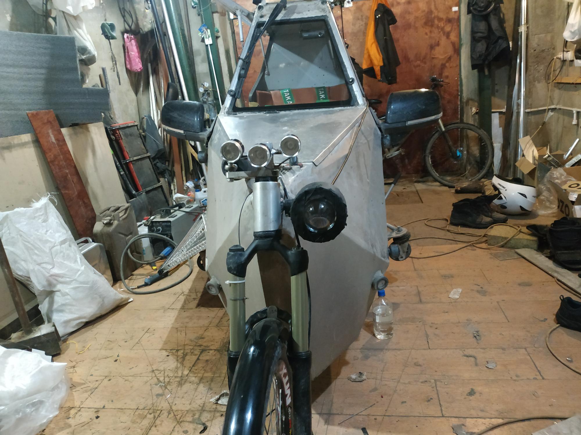

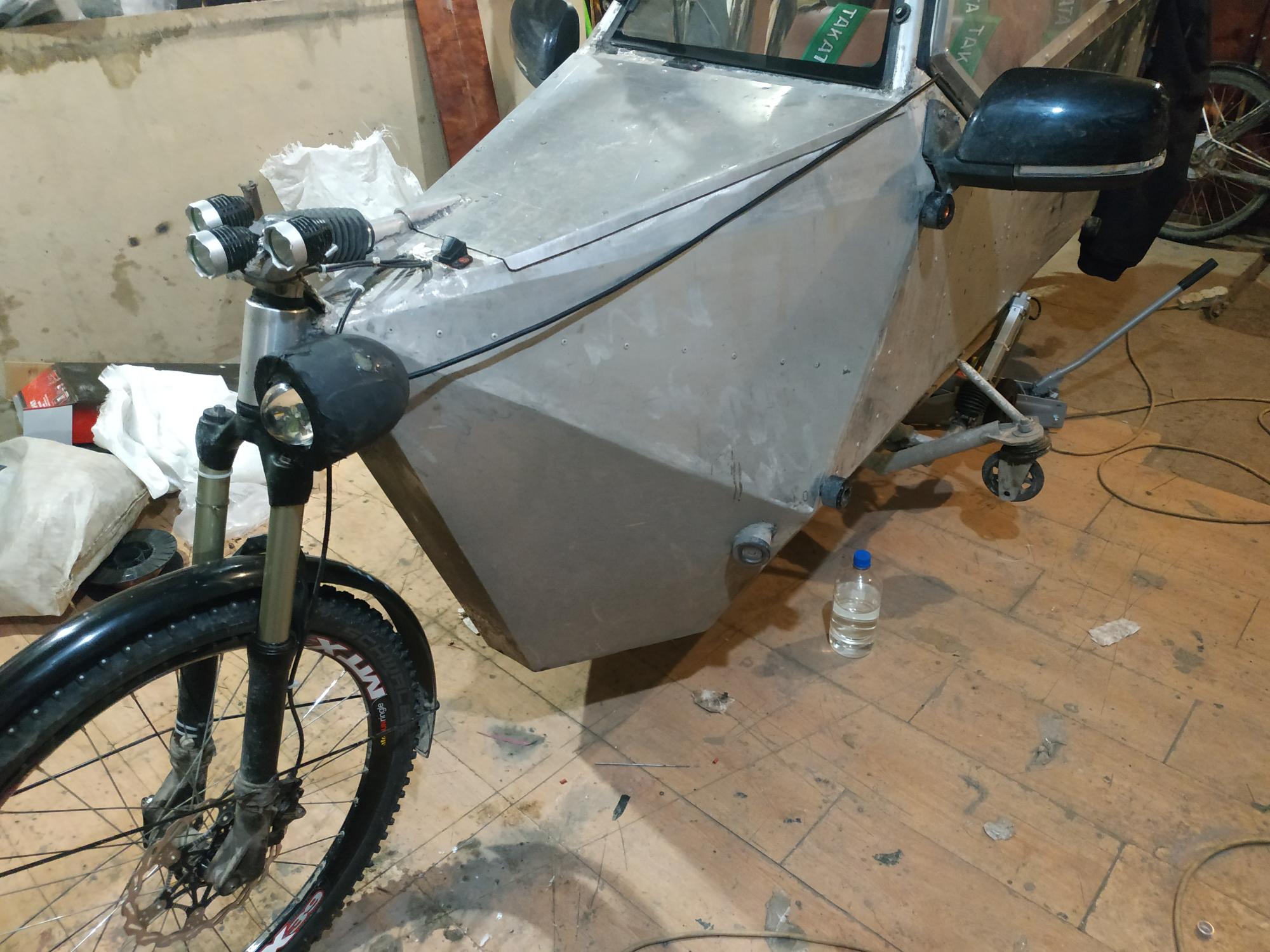

Испытана предварительно собранная и установленная фара с левого борта.
Результат поездки отличный. Даже одна фара даёт достаточно света на мокрой дороге для уверенного передвижения.
https://youtu.be/G4Ho_HwFusw
С хорошим светом я позволил себе проходить дистанцию заметно быстрее. На 2:19 срабатывает предупреждающий сигнал GPS спидометра о превышении 75 км/ч.
Теперь, доводка и покраска фары, + распечатка второй.

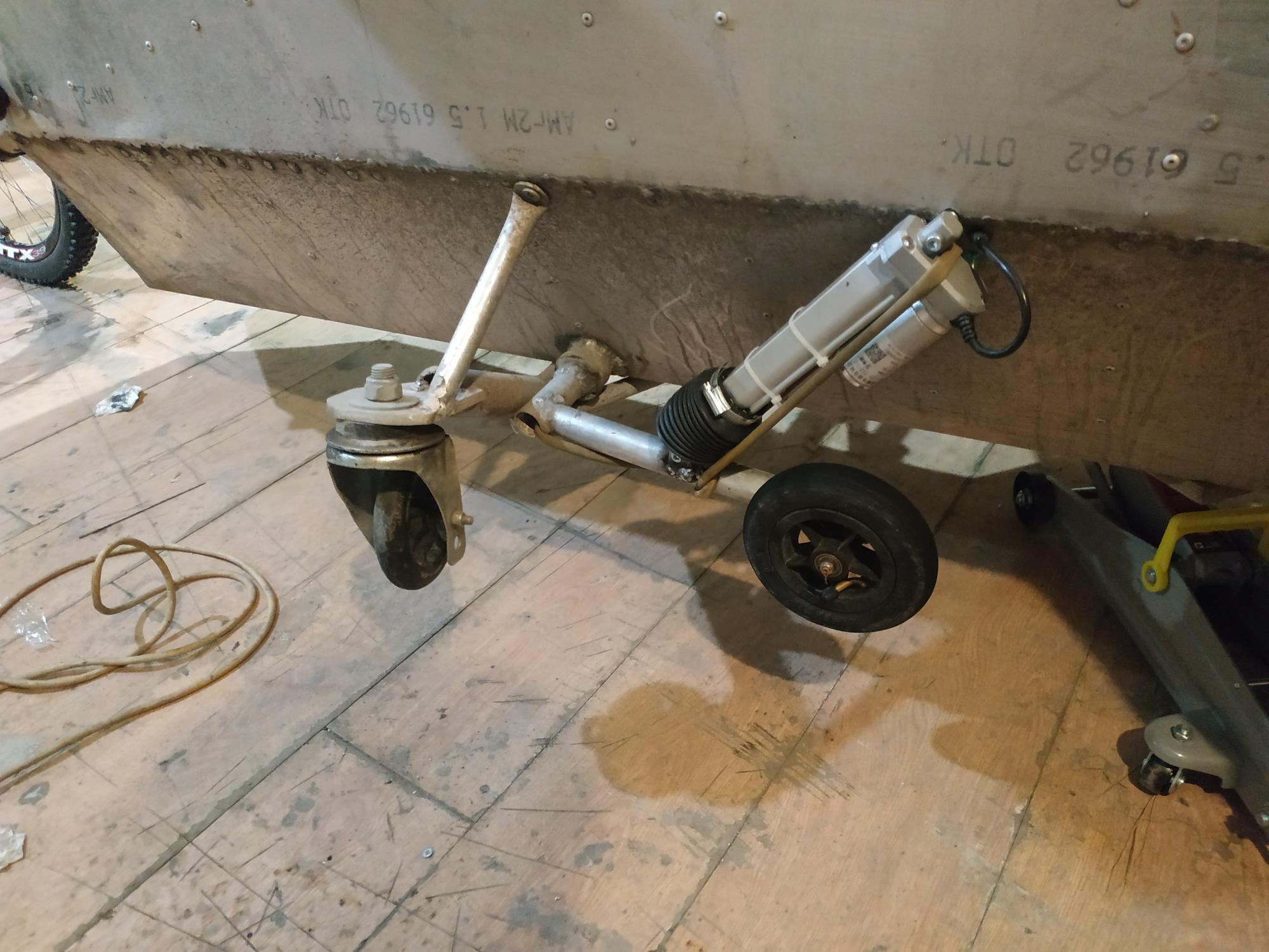

Также за выходные был установлен первый электропривод выпуска шасси для стоянки и посадке/высадке пассажира без наклона аппарата.
Очень не хотелось делать внешний привод, но при торсионой конструкции шасси добиться жесткости на стоянке по другому невозможно.

Цитата: Adeptus-Mechanikuc от 31 Янв. 2022 в 18:11164
Плюс два тела и шмурдяк. И это все на вело вилке и колесе с тормозами которых и для велосипеда бывает маловато.
Достаточно тернистый путь суицида.
Balor
Рекуп сзади решает, но я таки согласен - переднюю вилку надо однозначно заменять на хотя бы какую ДХ двухкоронку, а лучше что-то от мопеда/кроссача (это еще и недорого).
stels
Вот лучше на два колеса. Один черт бандура громоздкая получилась. Если очень хочется то с наклоном корпуса. И все ходовые проблемы сразу решаться.
Могу дать конструктив. Простой и надёжный.
Adeptus-Mechanikuc
#206
Ни к тормозам, ни к колесу претензий нет: обод стоить даунхильный по прочности как мото. Велоколесо не разрушается сразу - вылетают спицы.
А по вилке ну вот смотрите:
1. Общий вес, предельный не был выше 340 кг. Из них нагрузка на вилку 110-120 кг. Вилка устроена довольно просто, на ней есть предельное давление в воздушной пружине, которое как бы даёт отсечку по весу. Если не превышая давление вилка даёт сег 25-30% следовательно нагрузка не превышена.
2. Передним тормозом я не пользуюсь вообще. Либо только рекуперативное, либо ёще задний дисковый.
3. А как тогда эти вилки ведут себя на кросс-кантрийных трассах с прыжками под метр и приземлении на них райдеров под 100 кг. Что мне подсказывает, что нагрузки как минимум эквивалентные, а то и выше.
Однако, я согласен - вилка это самый слабый элемент всей конструкции. И я рассматривал варианты усиления - даунхильные и мопедные, но: мопедные по прочности уступают этой (это не вилка с ашана, она одна из лучших по массо-прочностным характеристикам), а даунхильные сильно превосходят её только в торсионной жесткости, прочность там всего лишь на 30-40% больше (за чудовищную стоимость).
Я бы посмотрел варианты качественных вилок с питбайков и эндуро, но негде. Если веломагазины с вилками у нас есть, то с мото нет, вообще.
Если есть примеры буду рад посмотреть. Но!! колесо должно остаться 26-е!!!
