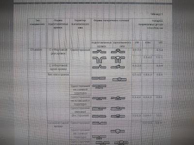

sdenis2017
Цитата: stels от 23 Май 2021 в 08:32При сварке в стык надо делать разделку под шов. И желательно вкладывать выставку.
прислушайтесь к совету
он дельный кстати
Adeptus-Mechanikuc
#66
он дельный кстати
Хорошо. Что теперь резать и варить заново весь аппарат?
stels
Нет. Ждать пока на дороге отвалится.
Варите теперь накладки. На все швы.
Adeptus-Mechanikuc
#68
Вот что говорит ГОСТ 14771-76 о сварке в защитной среде инертного газа. Таблица 1. Соединение стыковое без скоса кромок, характер шва односторонний. Допускается соединение пластин толщиной до 4 мм неплавящимся электродом и до 6 мм полуавтоматом.
Adeptus-Mechanikuc
#69
Вот читайте.
Так что никаких разделок и накладок. И давайте закроем тему соединения сваркой. Никаких действий с ней я предпринимать не буду. Меня все устраивает. Все риски я принимаю.
Protoss
#70
он дельный кстати
Что вы накинулись на человека? Он же не говорит, что делать Вам. Фото проварки он показал. Все там нормально.
Вы эксперты? Сварочные швы рентгеном по фото видите? Зачем все переваривать/доваривать?
Это все уже ездит. Все работает.
Ну и наконец: Какая Вам разница развалится он или нет? Вы на этой штуке поедите?
Каждый сам решает для себя, я так считаю.
Очень своеобразный подход :-\ тут же обсуждаем плюсы и минусы конструкции. Да и если такой развалится перед твоим автомобилем  :facepalm:
Т.е. я не говорю, что аппарат [user]Adeptus-Mechanikuc[/user], развалится, хотя поломка у него уже была, но вот вид соединений всё-таки "несколько сомнителен".
