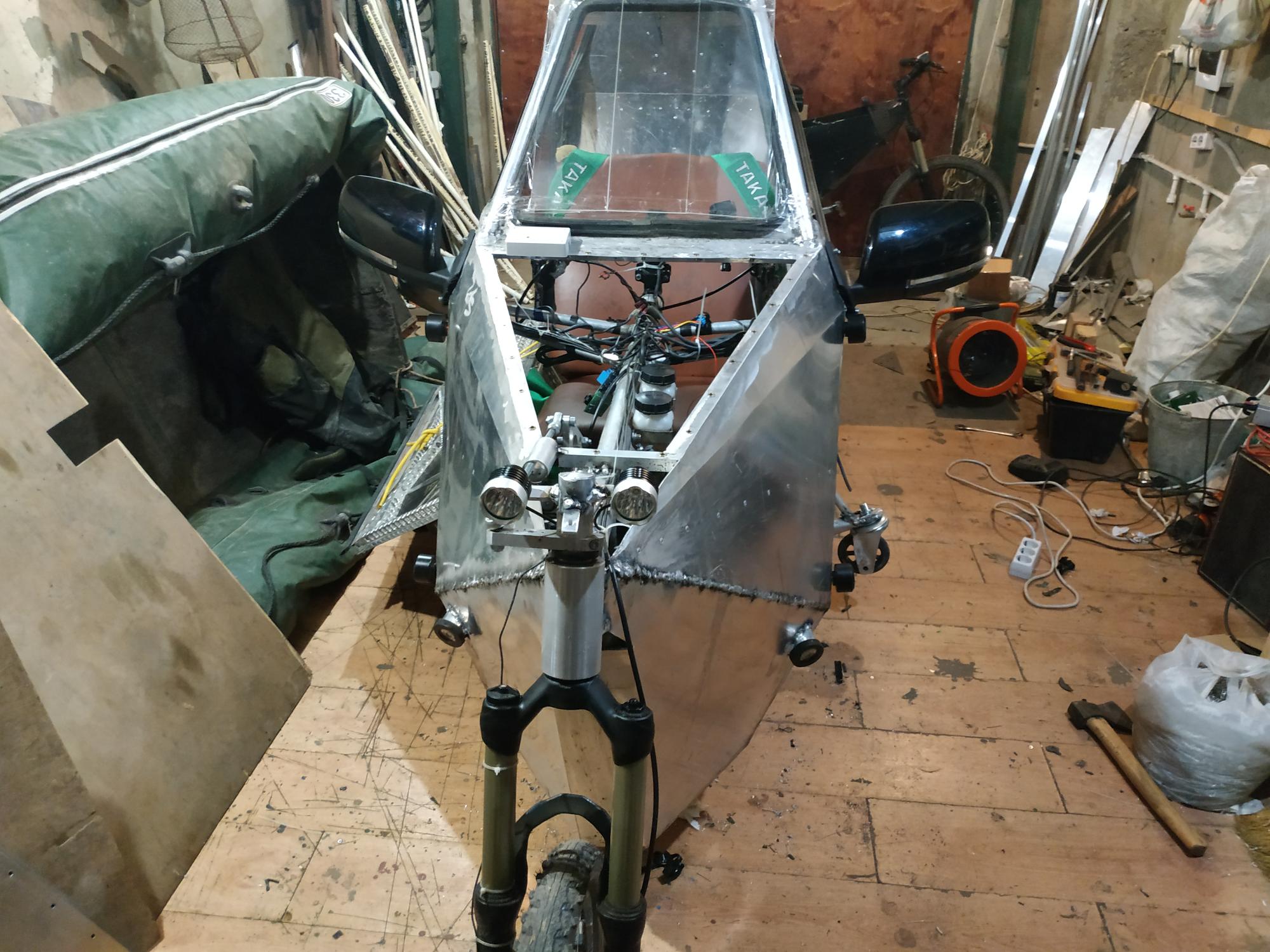

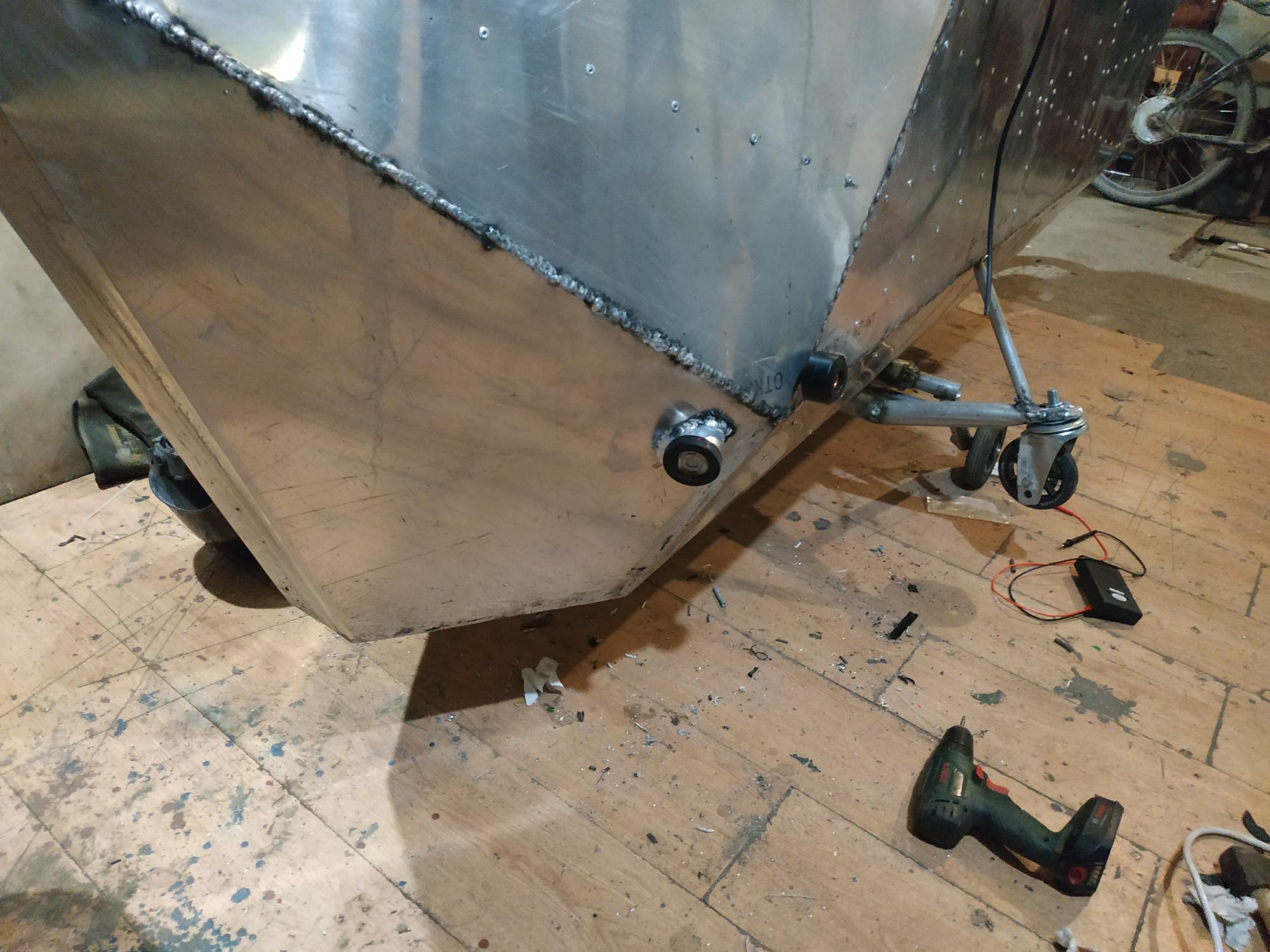

Работы с проводкой и панелью управления затягиваются, так что пока:

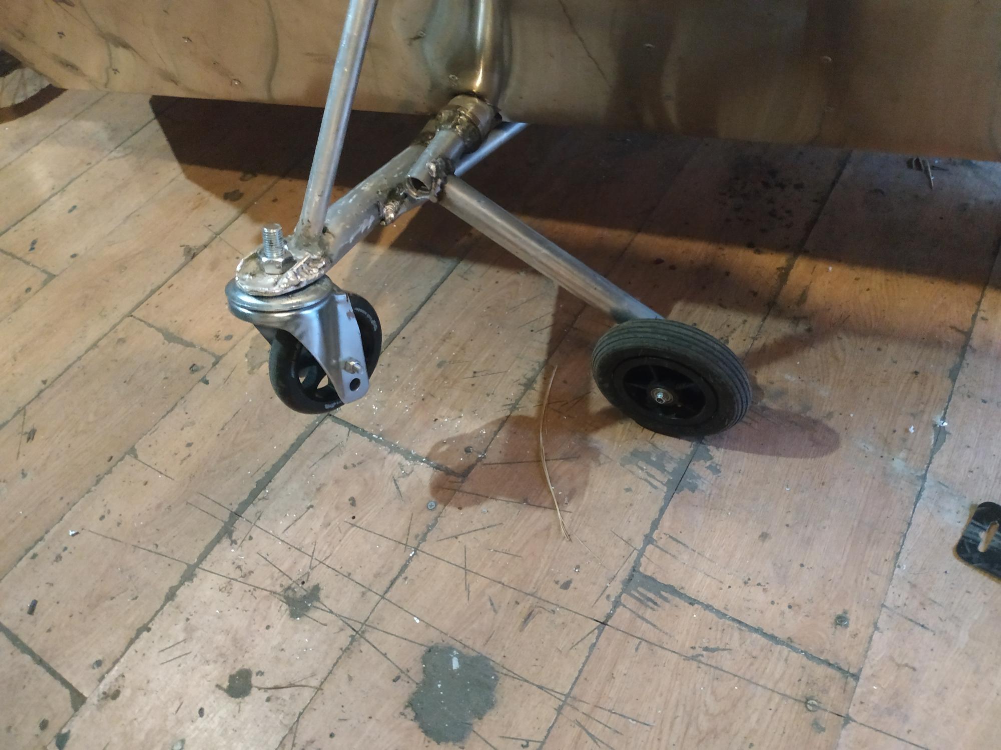

1. Поворотные колеса на 80кг на страховочном шасси развалились и были заменены на 190 кг. (качество полное Г).
После этого они несколько раз встретились с бордюрами на скорости 45+. Выдержали, немного погнулись. Впоследствии были выгнуты обратно.
Добавлено 20 Май 2021 в 13:56

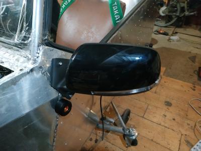

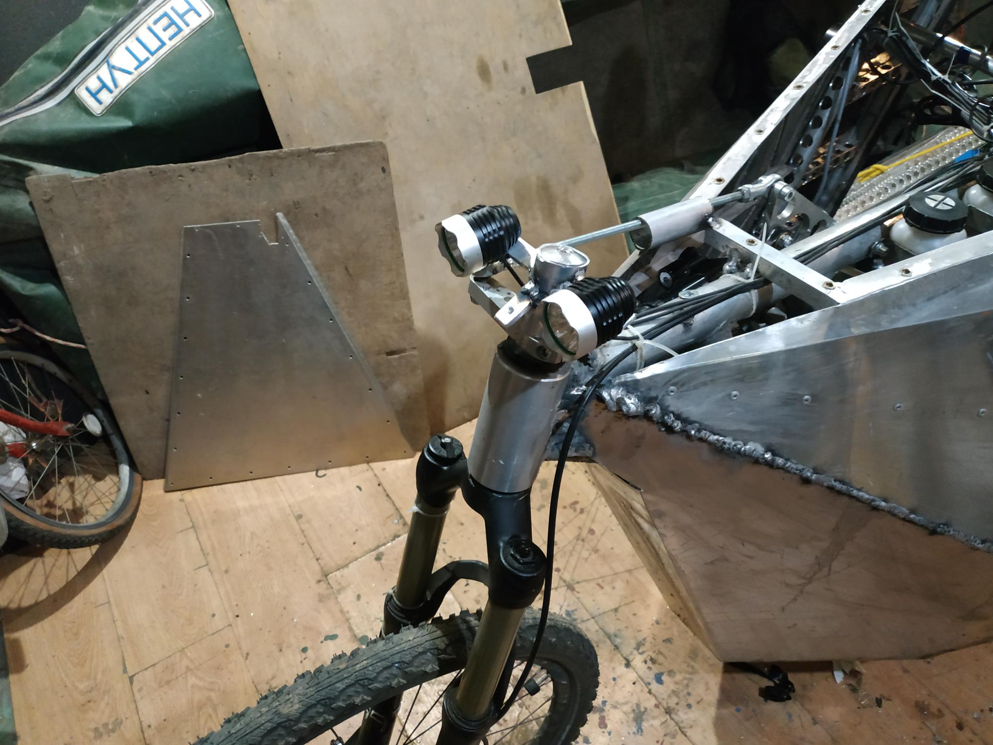

2. Для увеличения безопасности и чтобы не сверлить корпус для боковых поворотников были установлены боковые зеркала с ВАЗа.
Adeptus-Mechanikuc
3. Был установлен нормальный свет, передние габариты/ДХО и нормально настраиваемые фары.
Добавлено 20 Май 2021 в 14:01

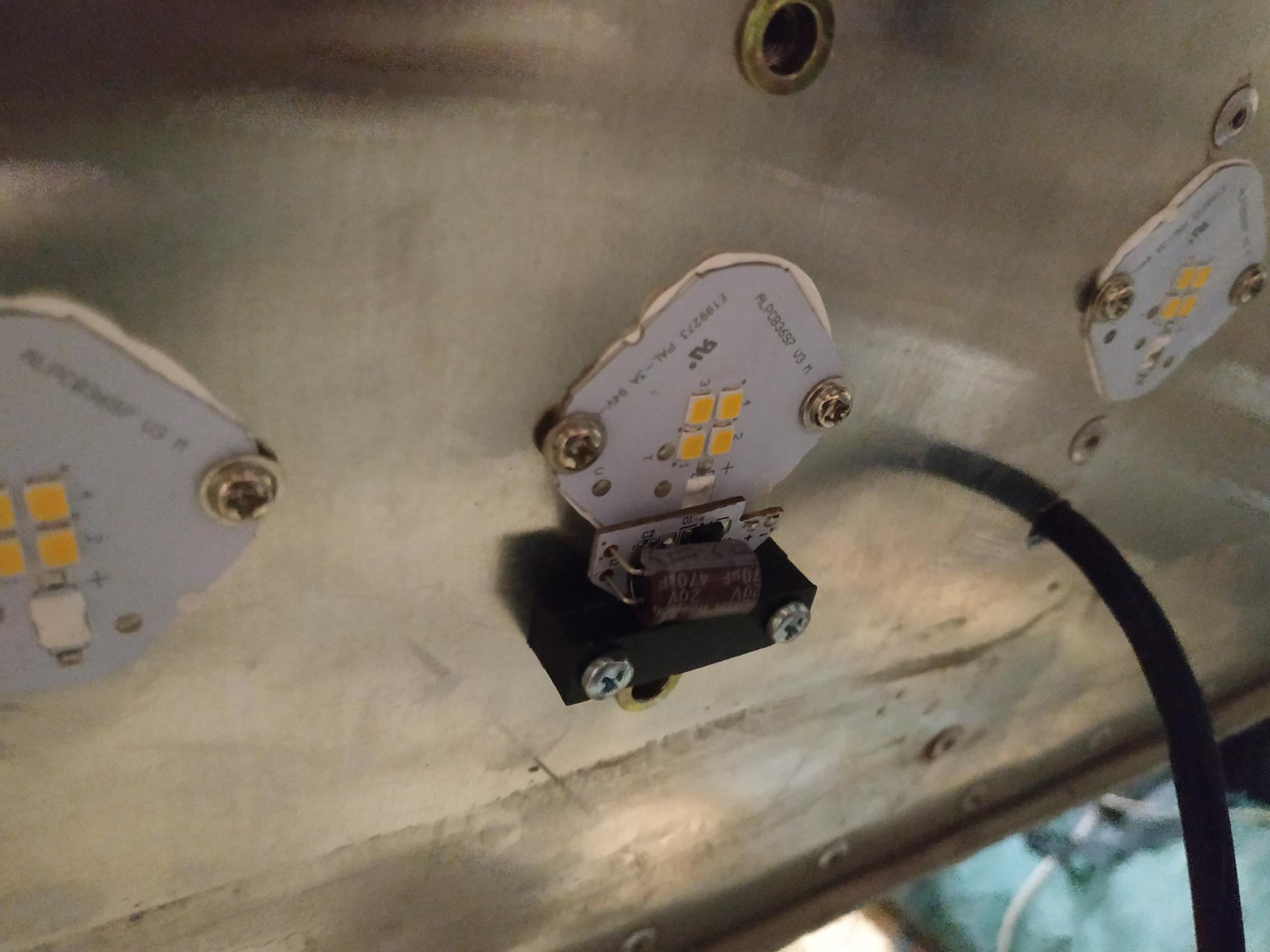

4. В фонарь заднего света были установлены светодиодные элементы.

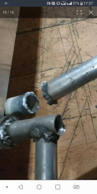

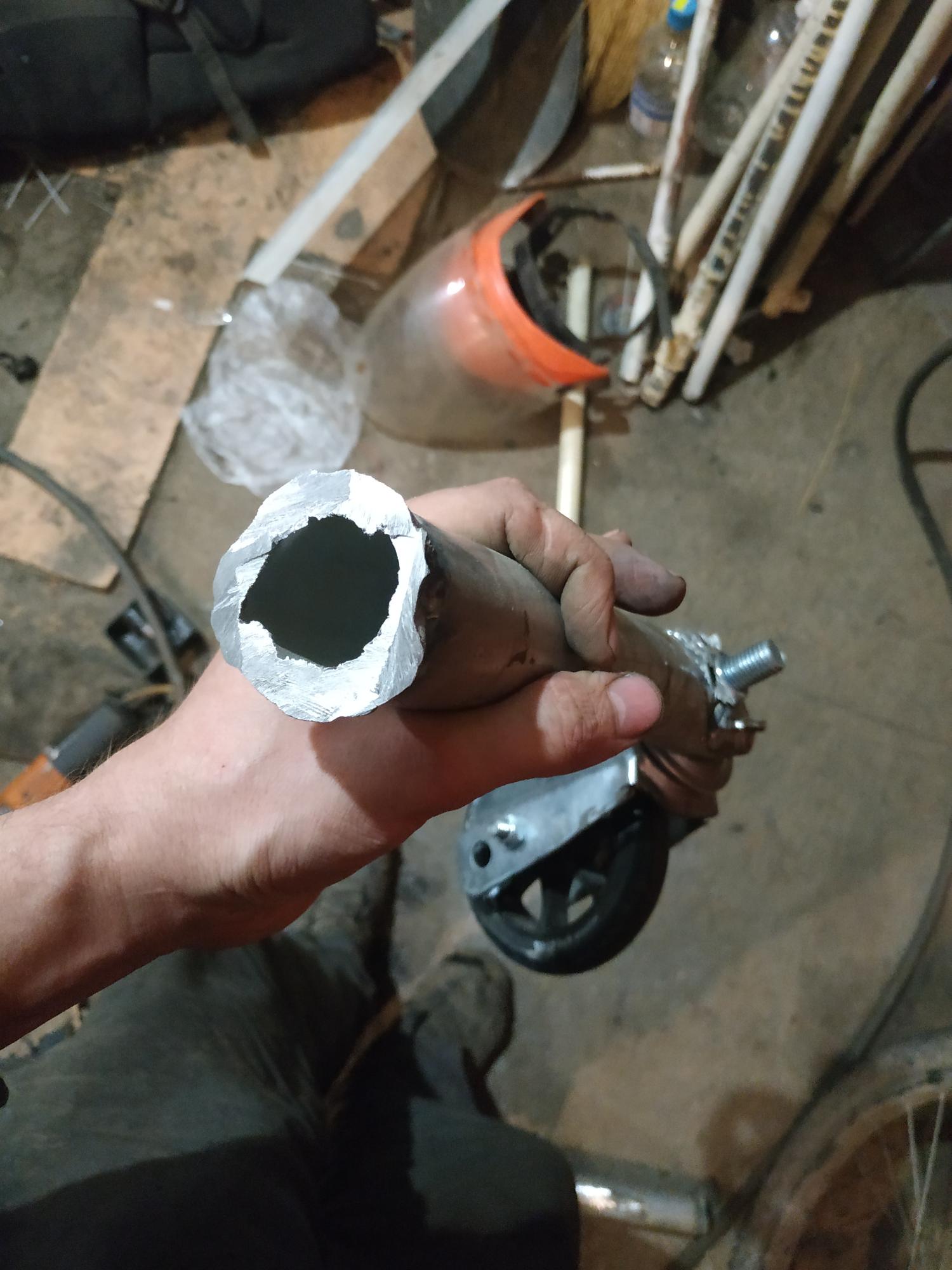

stels
Вы конечно извините, но этооооо:
Это даже не сварка.
Шов может быть неровным, некрасивым и кривоватым, НО он длжен быть равномерно проварен и без этой дикой черноты.
Такое будет разваливаться от малейшего тычка. Так что результат предсказуем. Оплатите день работы сварщику, пусть все проварит нормально. Это прежде всего Ваша безопасность. Да и отлетевшая на ходу хреновина ни в кого не влетит.
Adeptus-Mechanikuc
#46
Так никто и не говорит что это качественный шов. Эти детали не были проварены во время установки.
Дальше же есть фото переделанного шасси.
На ходу ничего не отваливалось.
Оно отвалилось при выкатке из гаража.
Adeptus-Mechanikuc
Кстати говоря. Сейчас снова переделываю страховочное шасси, то что отломилось, на новый угол наклона и отрезав его сделал фото среза того места где ранее был отлом.
За подобными местами я слежу, осознавая возможные последствия
stels
При сварке в стык надо делать разделку под шов. И желательно вкладывать выставку.
Adeptus-Mechanikuc
Мне хватит полного провара щва на всю толщину. Прочность такого соединения не должна быть меньше чем сечение трубы. К тому же у меня стоят укосины.

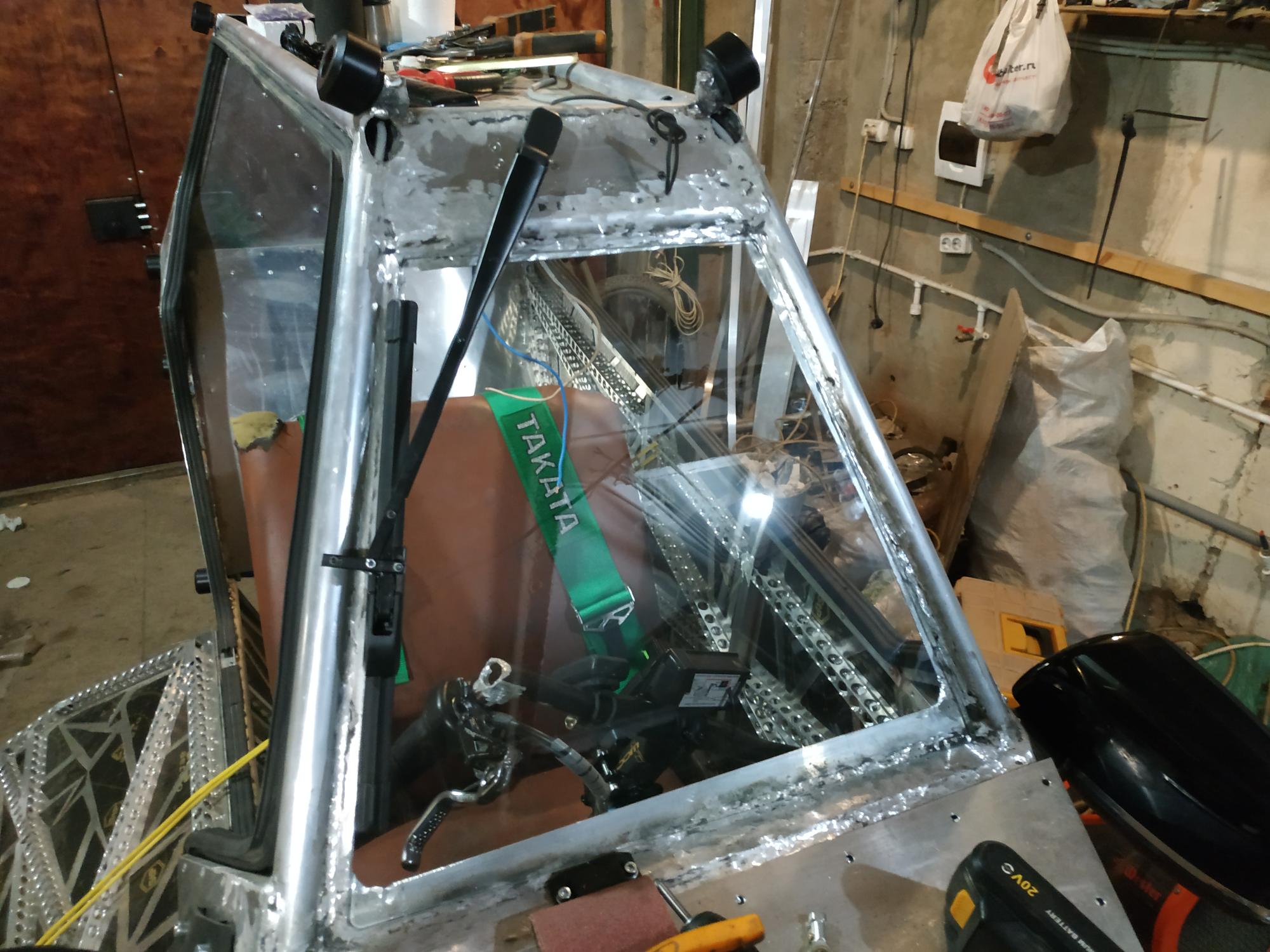

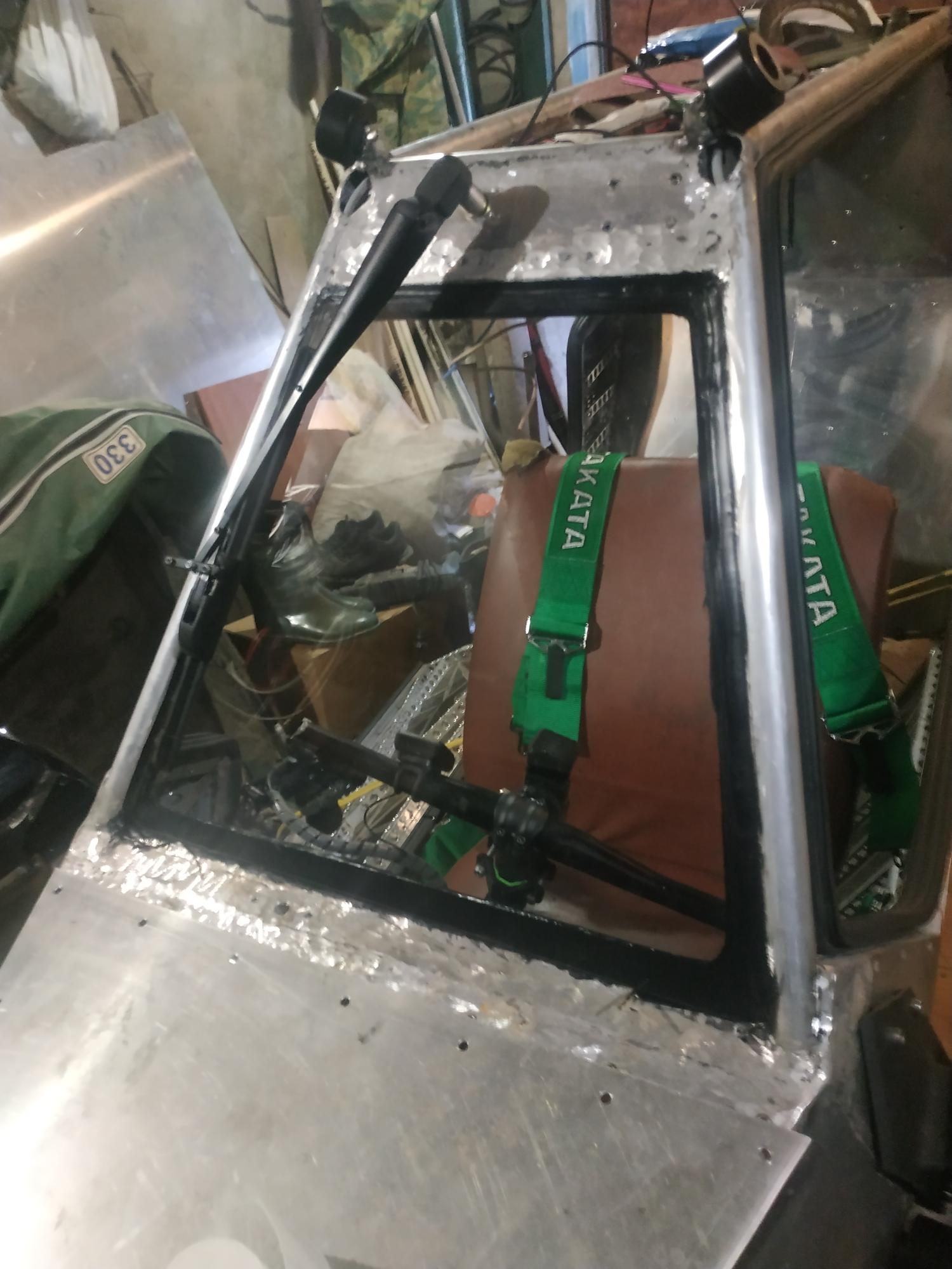

Из-за ремонта гаража изготовление затягивается,но:

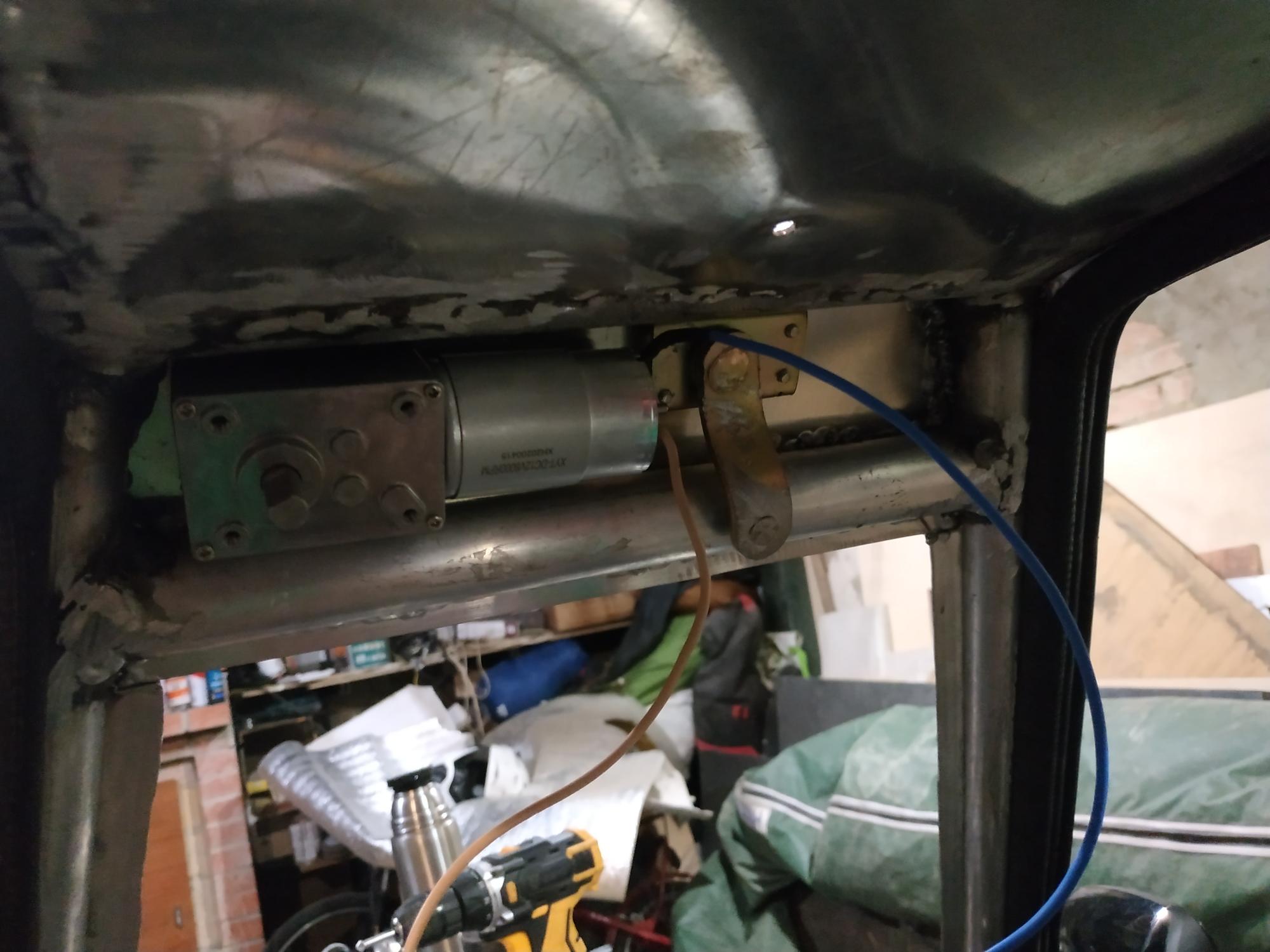

Было спроектировано, заказано и установлено лобовое стекло триплекс 4 мм. Также наконец-то закончил конструкцию стеклоочистителя и его привода. Площадь очистки более 90% стекла.
