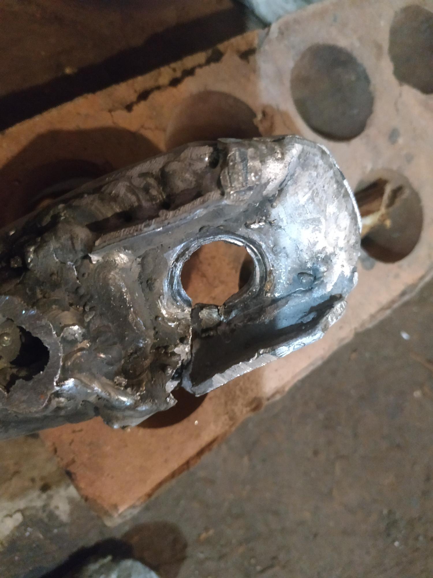

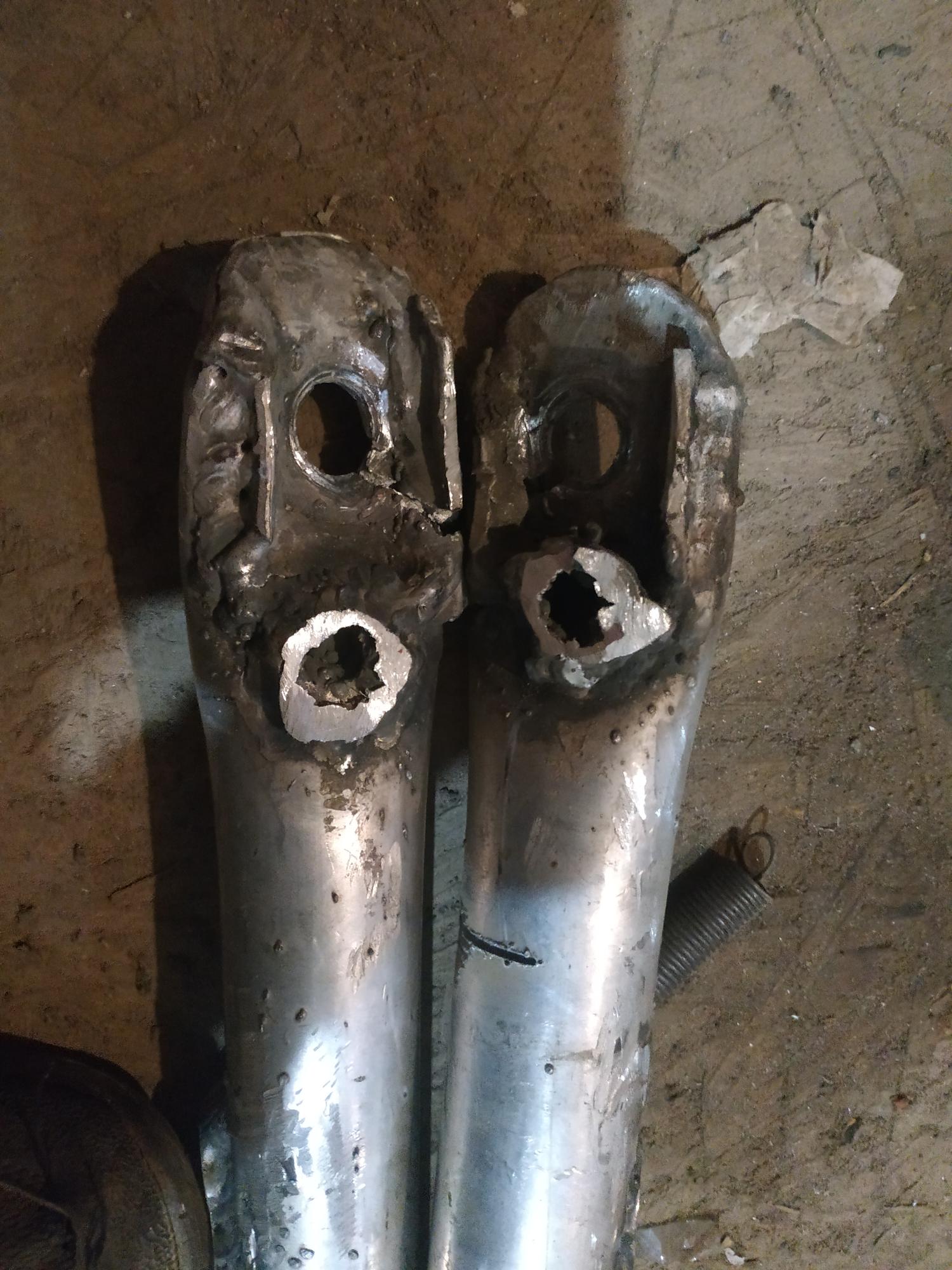

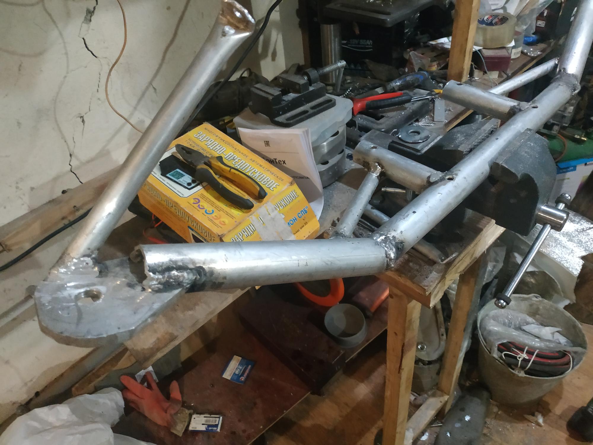

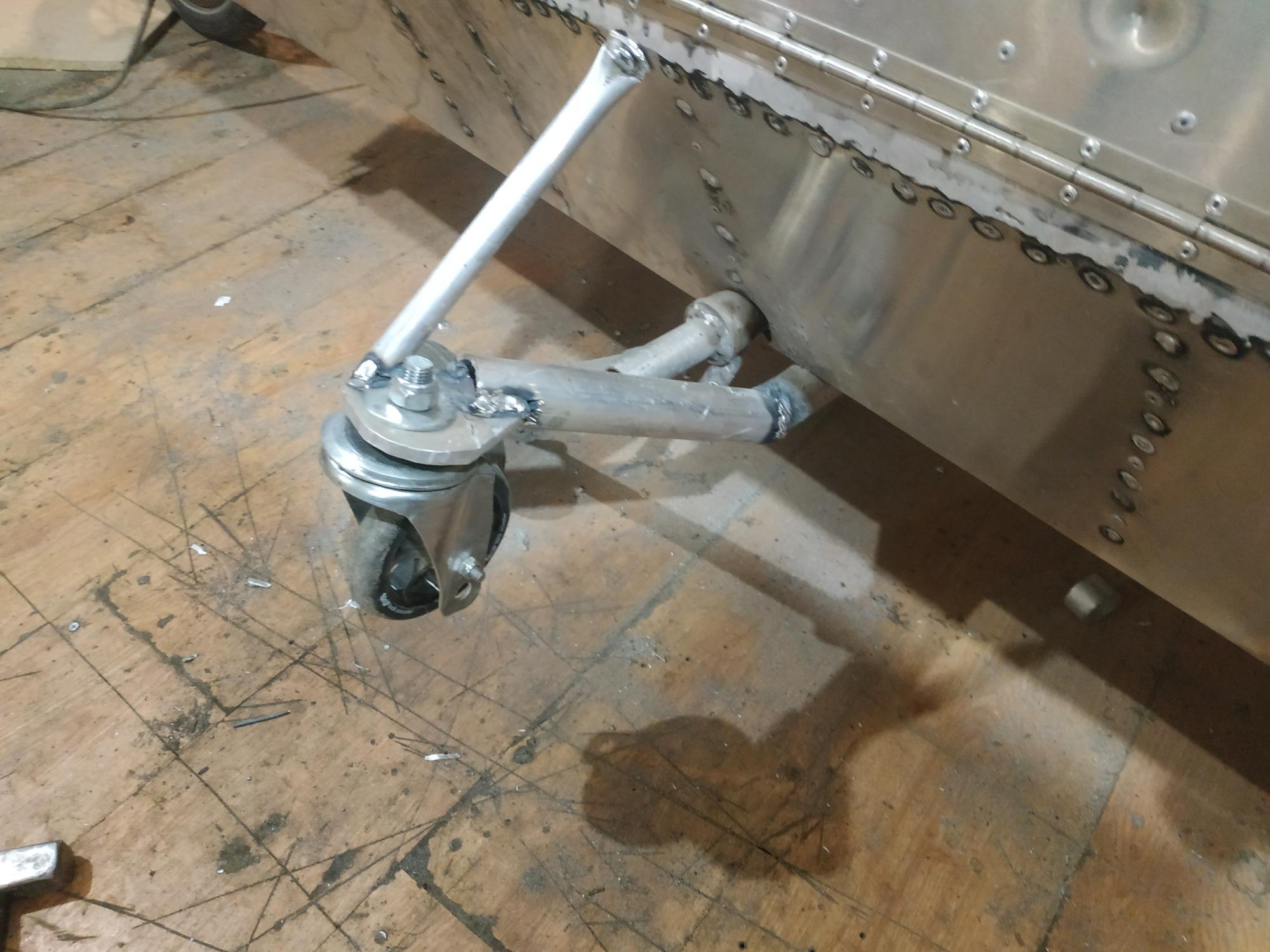

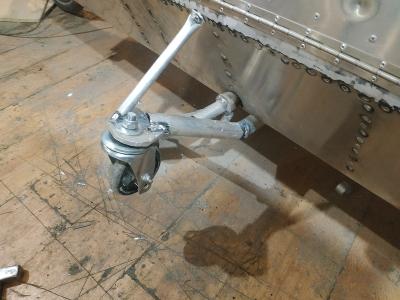

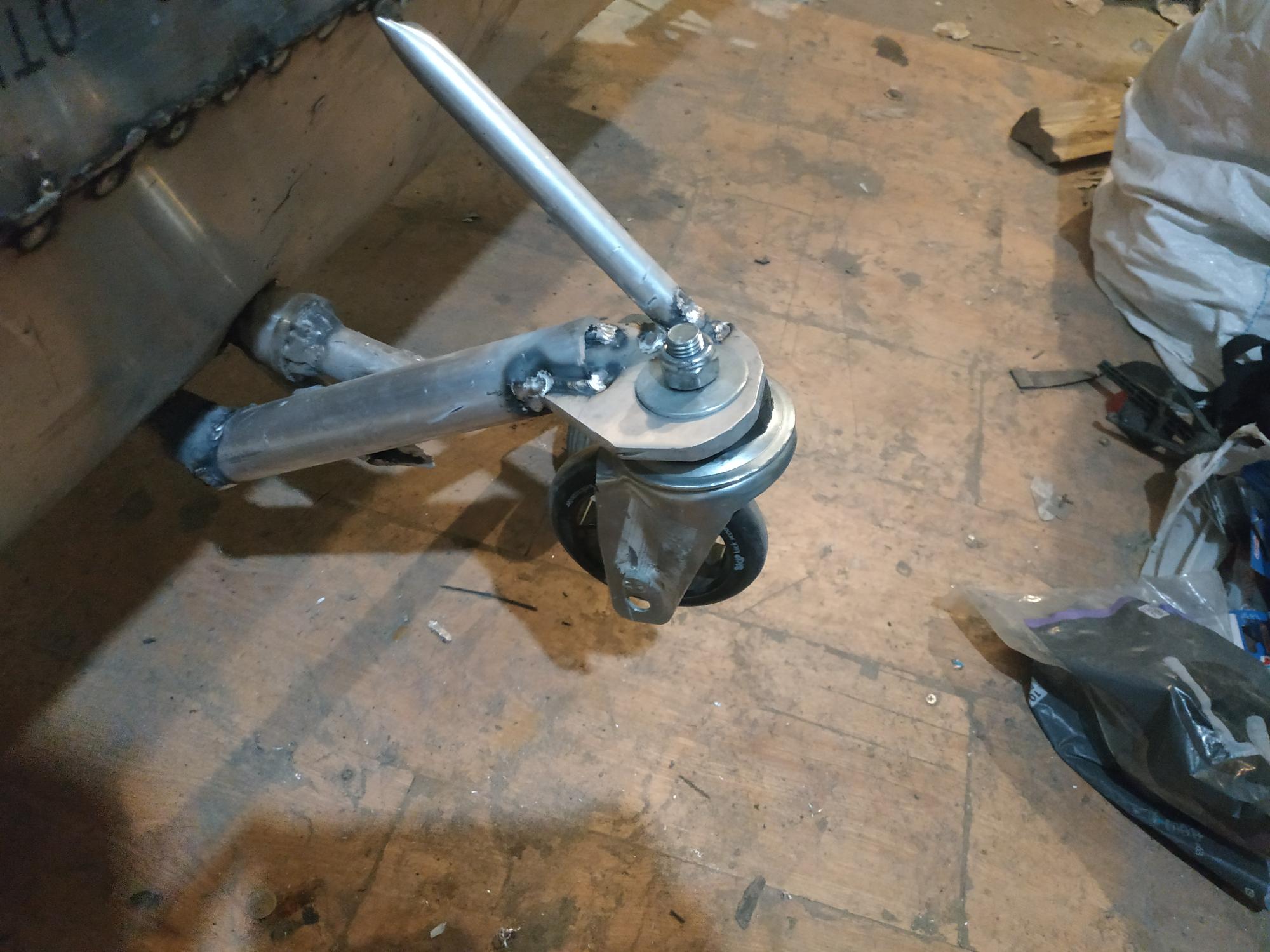

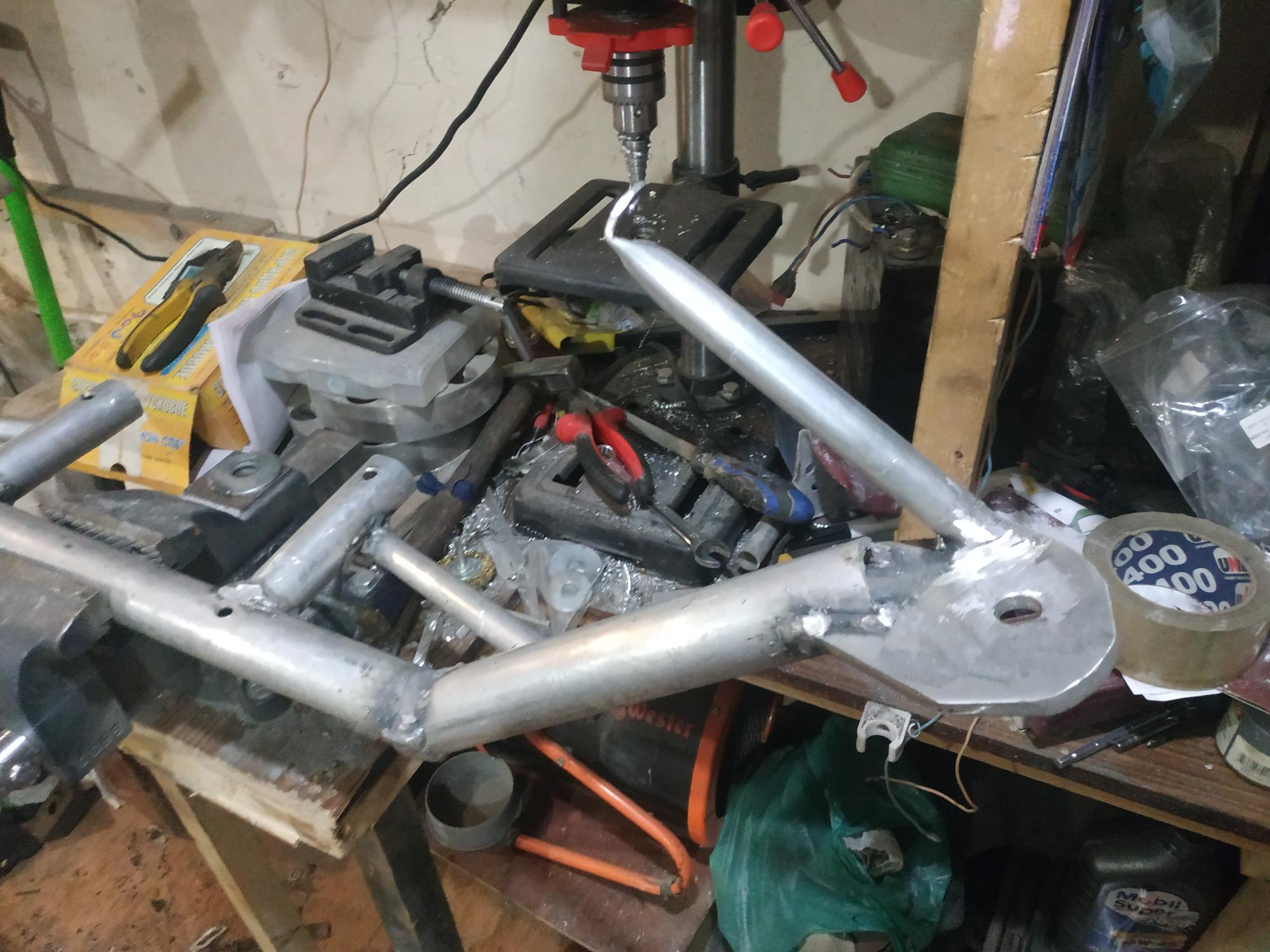

Плохой сварочный шов не может быть особенностью конструкции (плюсом или минусом). Он может быль недочетом, браком -  по незнанию, неумению. Я имею ввиду, именно качество шва к конструкции никакого отношения не имеет. Все приходит со временем. Первые швы на шасси (которое с мебельными колесами) у него были ужасные и один сломался. Но все остальное изначально было проварено нормально. Шасси он переварил фото среза предоставил. В чем "сомнительность соединений" я не понимаю. Вот представим он пошел к "хорошим" сварщикам. Те сделали снаружи красивый шов. Но умудрились сделать непровар (у меня на работе недавно было такое и рама лопнула в итоге). Снаружи все красиво. Именитый уважаемый мастер говорит все ОК. И Вам этого будет достаточно чтобы в это поверить? Для этого все швы должны быть проверены, ну например ультразвуком или рентгеном. Ну и кто будет это делать? Сколько это стоит? Больше стоимости сварочных работ? У нас в городе контор по сварке валом. Варят всё: легковые, грузовые, конструкции.  Но, никто шов не проверяет и не проверит! Так как контор по проверке либо нет либо это специальная аккредитованная контора с золотыми ценниками. Так как быть-то? Все решает авторитет сварщика? Или каждый сварочный шов нужно на экспертизу отправлять?

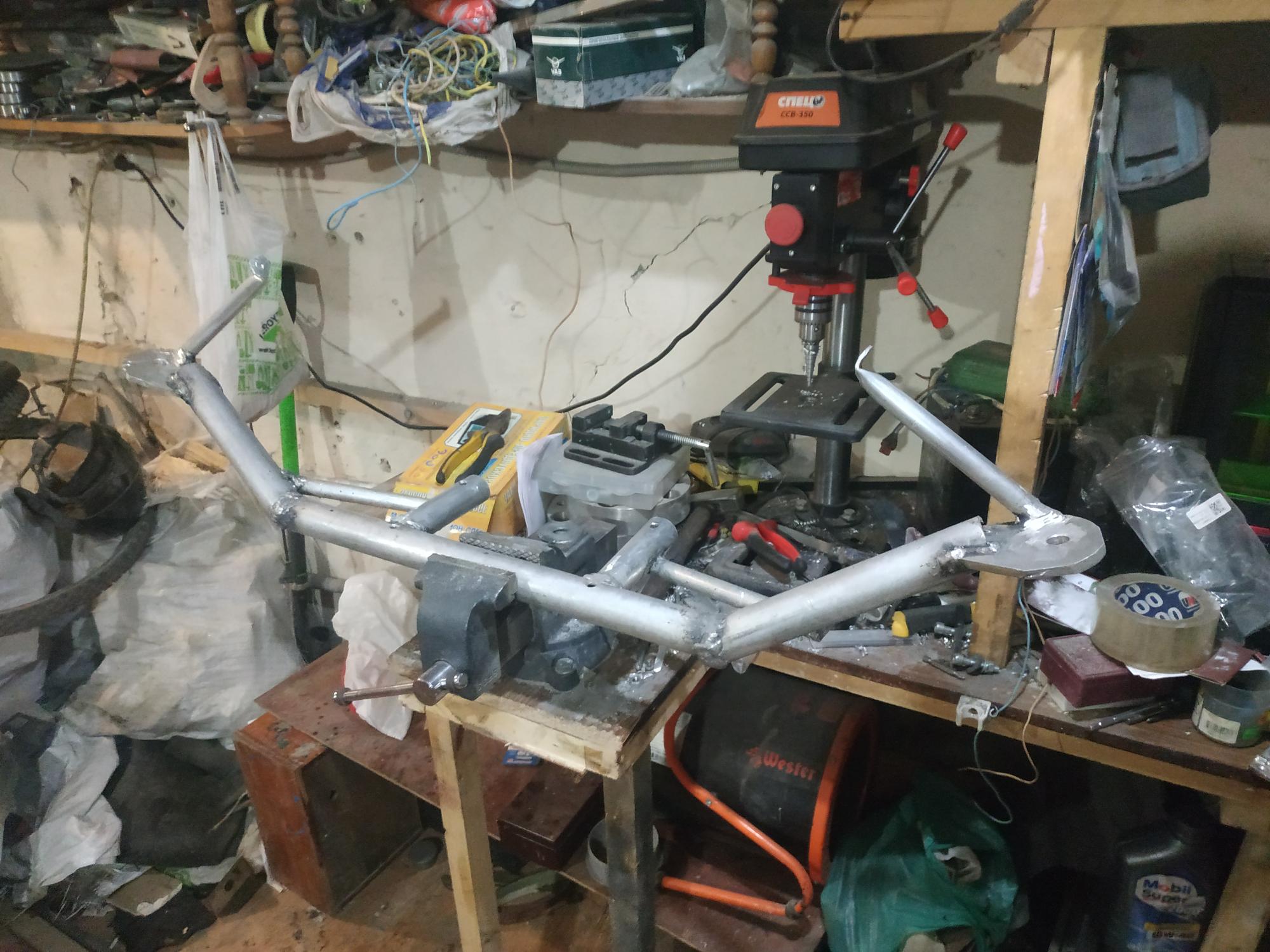

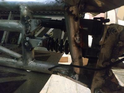

1. Установлен второй (грузопассажирский) амортизатор на заднюю подвеску.
2. Часть страховочно-стояночного временного шасси пришла в негодность. От постоянного сгибания из-за недостатка жесткости сплющенная часть трубы начала трескаться и была доломана мною в процессе демонтажа.
И была заменена новым конструктивом, с учетом новых требований и полученного опыта при эксплуатации.

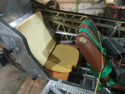

3. Начаты проверочный выезды с грузами 40 и 80 кг. И начата проработка эргономики и конструктива пассажирского сидения.

Сделаны все проверочные грузовые испытания с грузами: 40, 80 и 120 кг. Видео будет позже. По результатам были изменены настройки подвески и подкорректированы максимальные углы наклона шасси. Вес с грузом 120 кг составил 330 кг. При этом давление в вилке пришлось довести до 100 psi при 110 psi предельных. Для снижения давления в воздушную камеру была добавлена пружина с другой вилки Manitou Minute Expert. После установки давление снизили до 70 psi, при этом сег составляет не более 25%, а нагрузка на вилку не более 105 кг. Также испытания показали, что с пассажиром/грузом рекомендуется держать скорость не более 45 км/ч из-за большей нагрузки на подвеску и увеличенному тормозному пути. По потреблению: с пассажиром/грузом расход батареи больше всего на 10-15%.

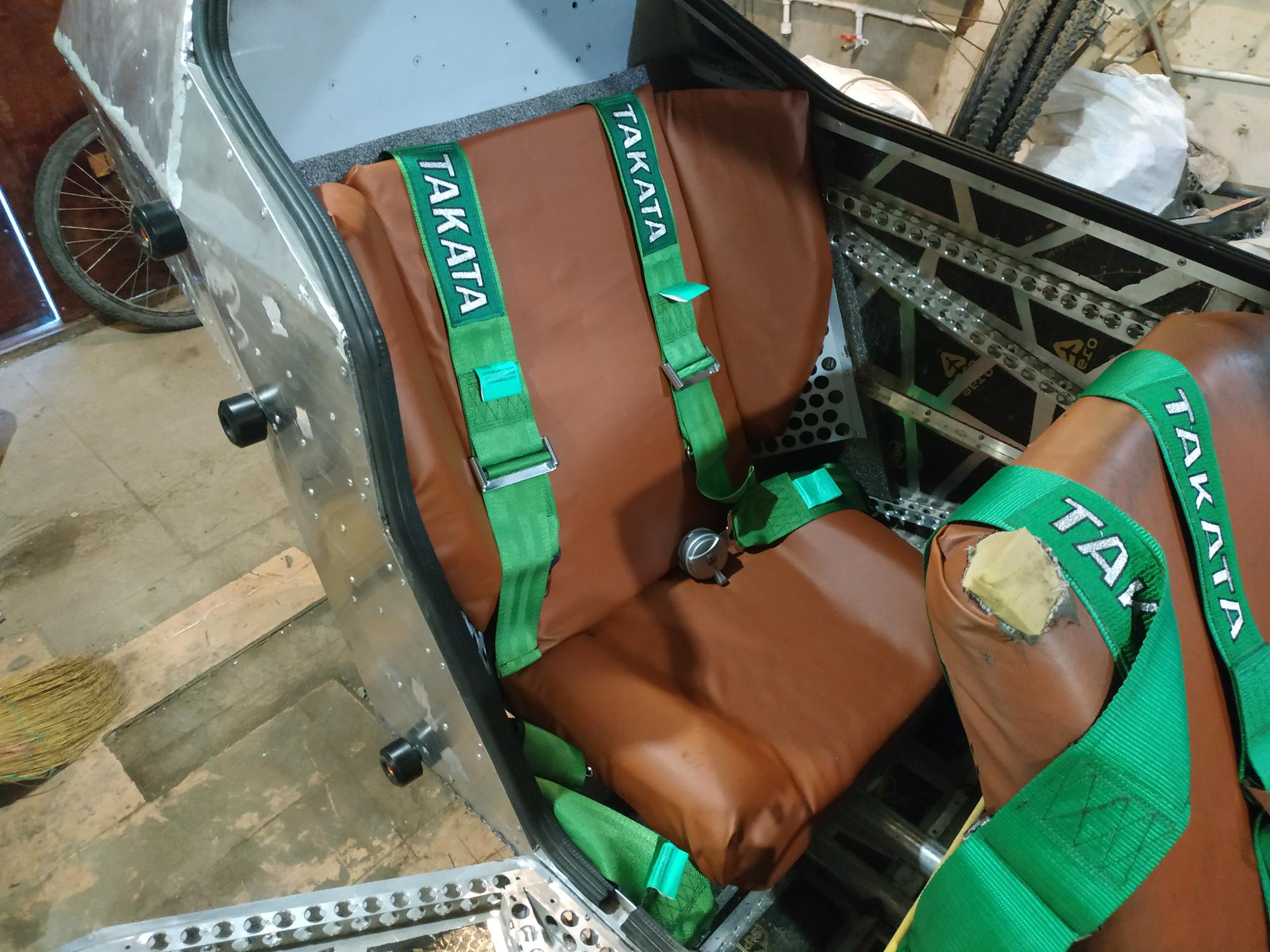

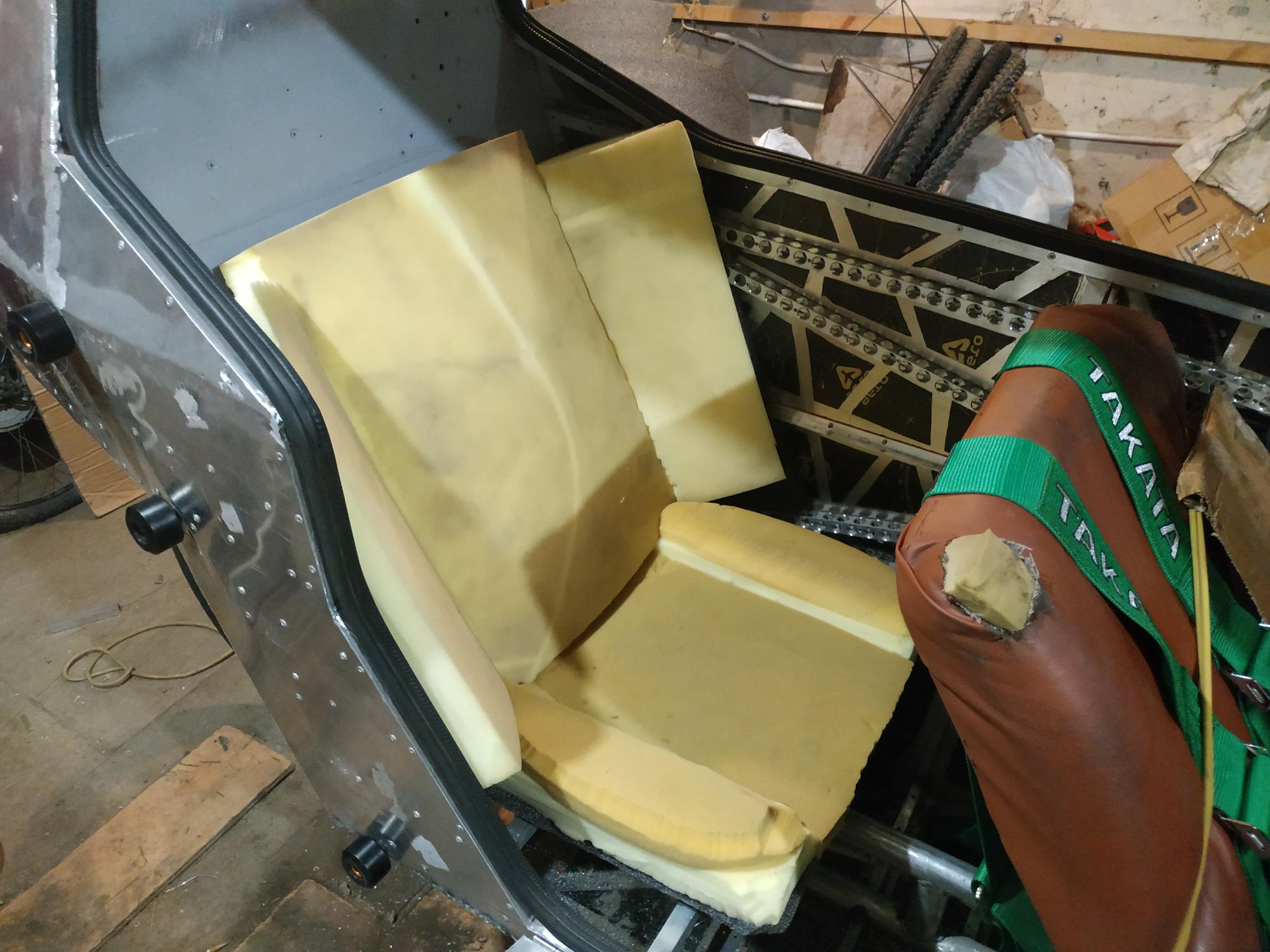

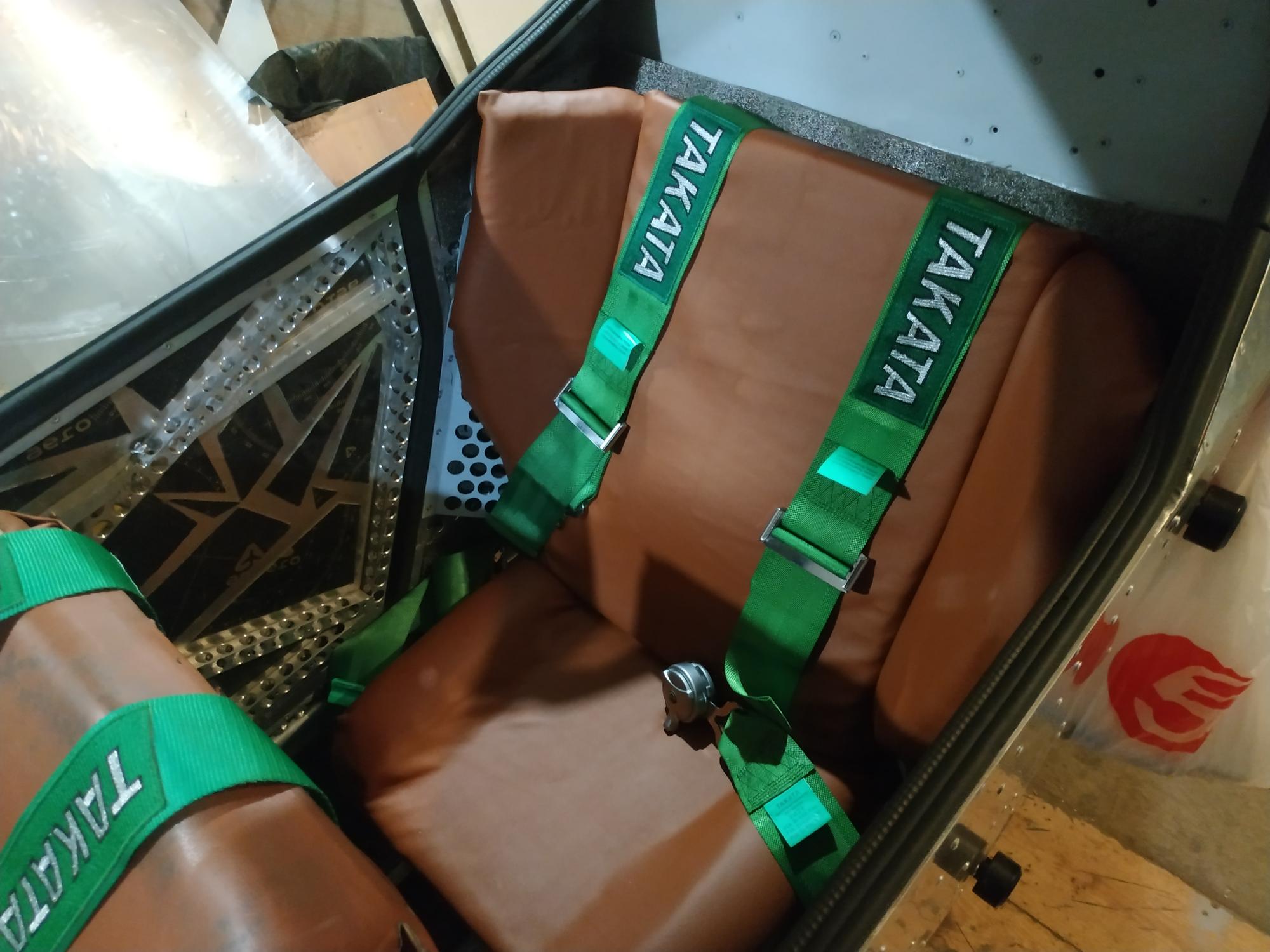

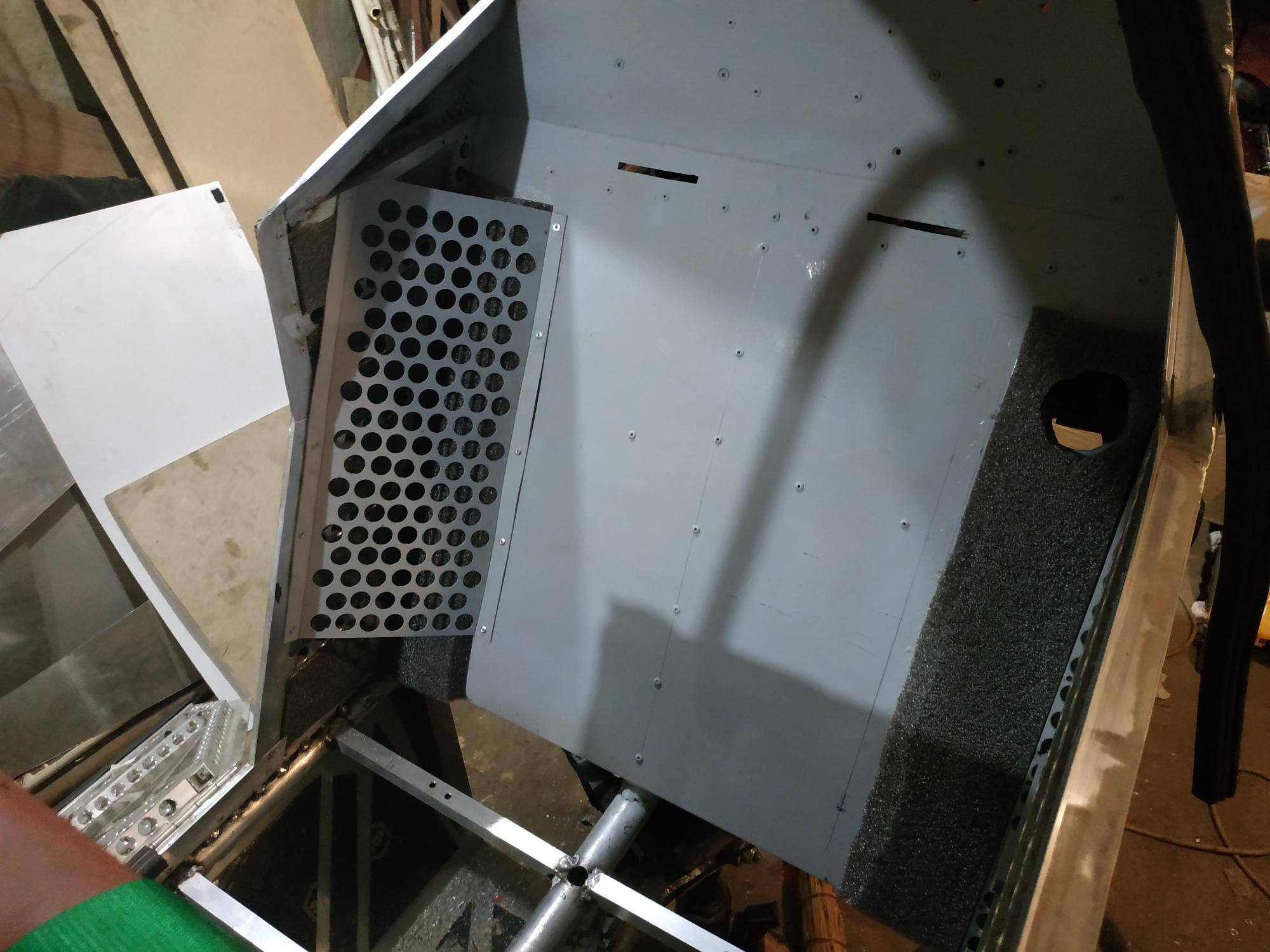

Также были изготовлены и установлены элементы места пассажира: боковые лонжероны и элементы теплошумоизоляции.
а также сидения и ремни безопасности.
