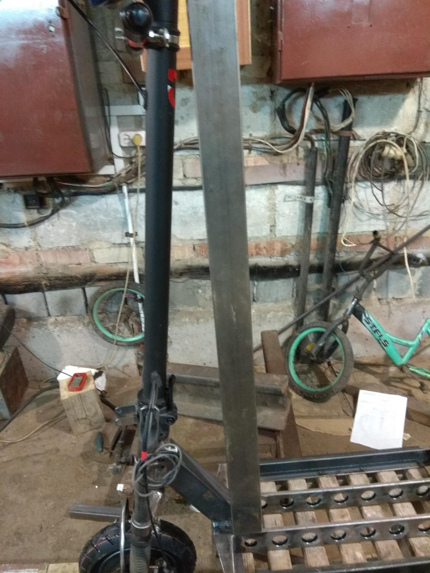

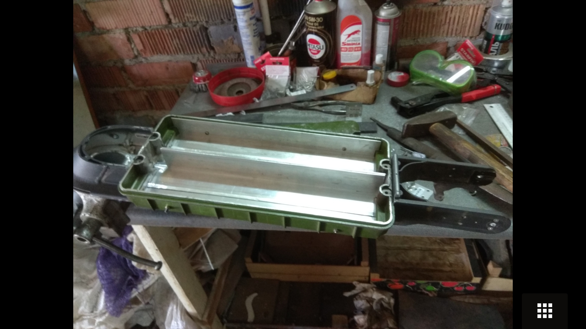

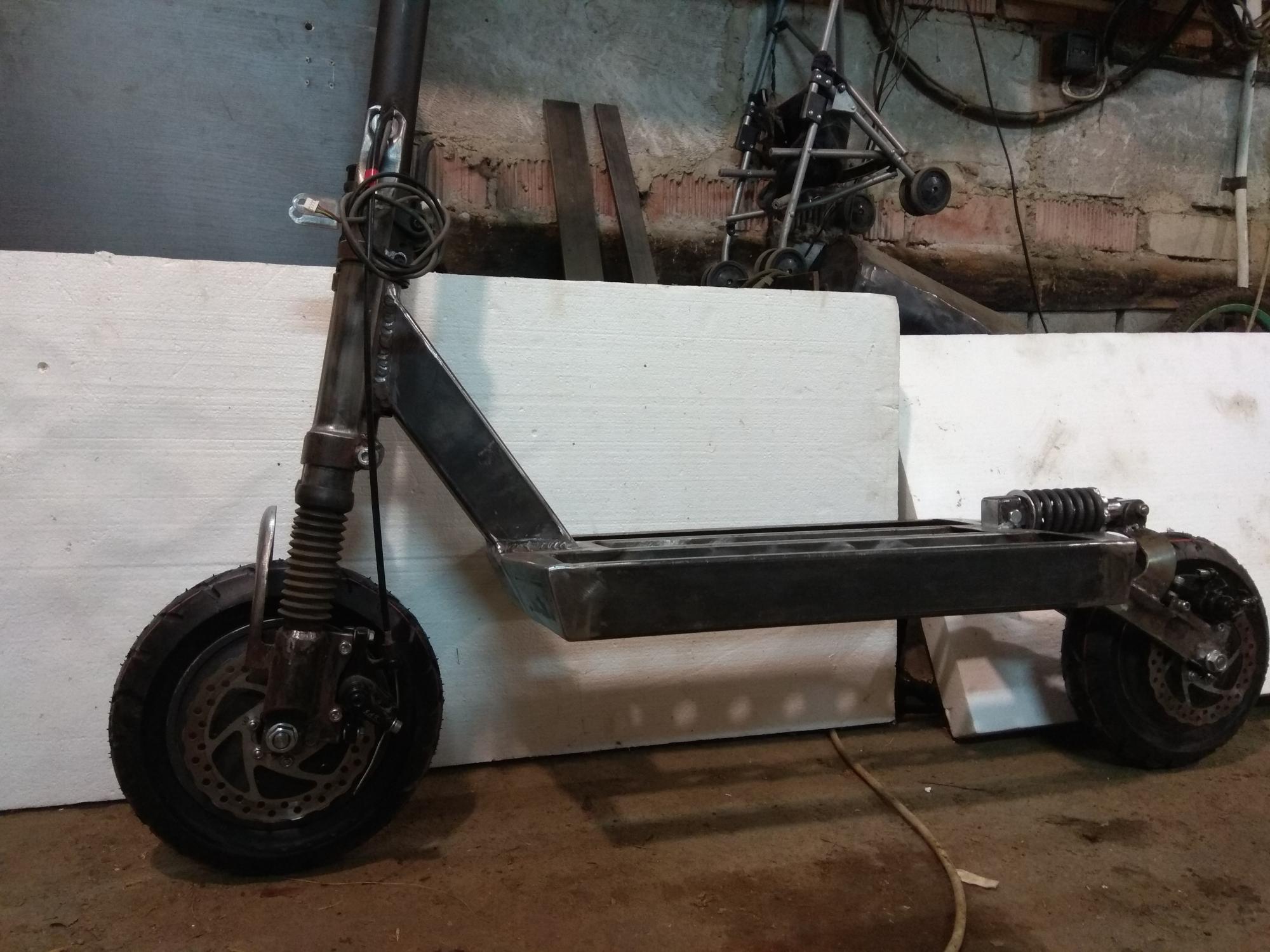

Год назад был куплен потрёпанный жизнью м365, за первые месяцы эксплуатации стало понятно что ёмкости одной батареи мало на ежедневные нужды, так была куплена вторая... И понеслось  поехало: две батареи, полный привод, колеса 13", передняя подвеска на базе веловилки и к концу сезона пришло осознание что без подвески не обойтись,  но так так за это время рама сильно пострадала было решено варить все почти с нуля.

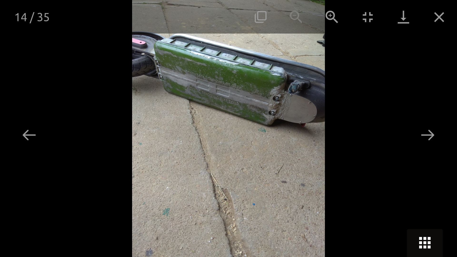

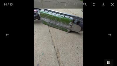

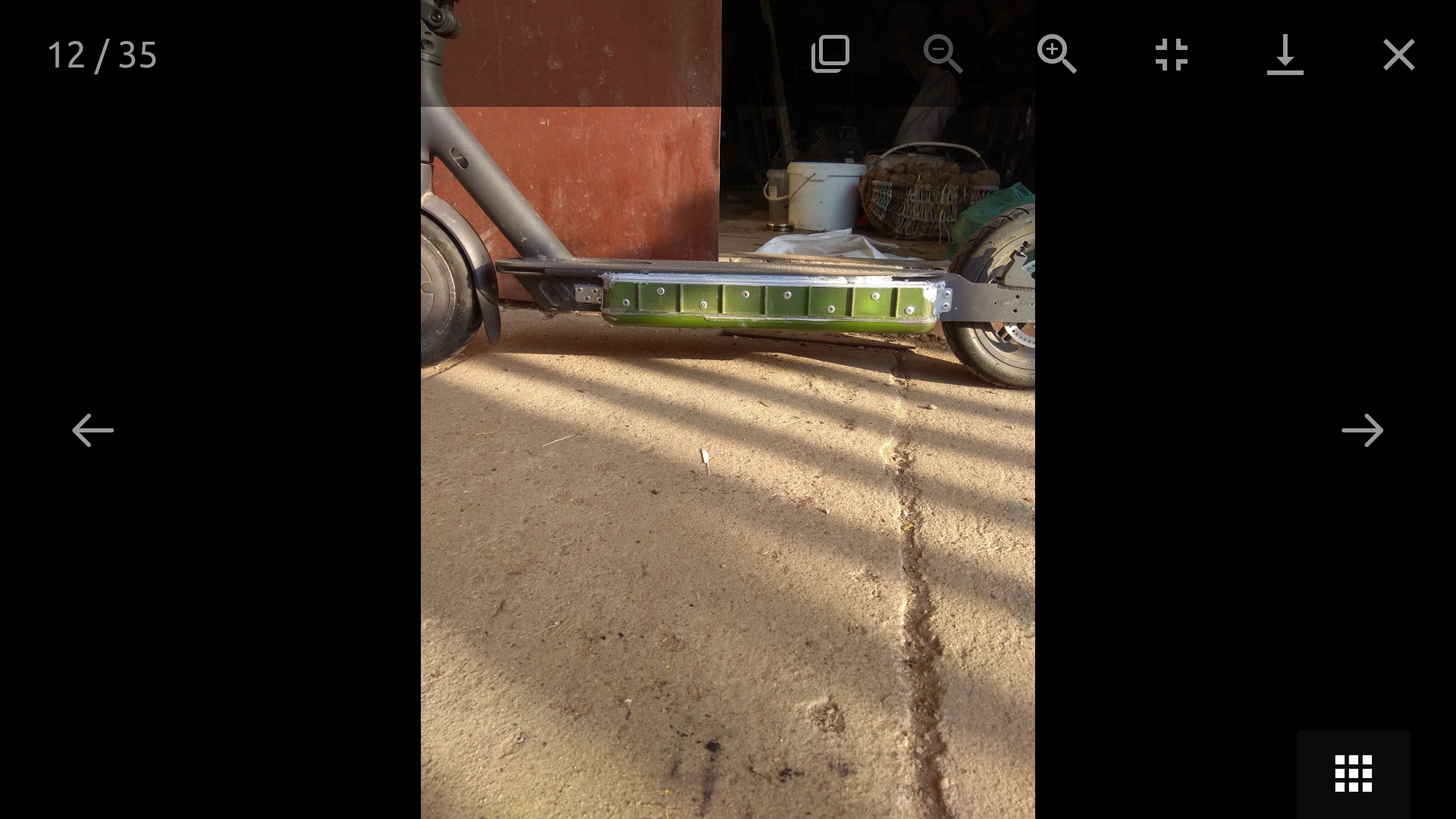

Вот картинки пошли, отправлю парочку что бы знали через что пришлось пройти бедному сяокату /:-)
[img2
thumb=./images/4/11itv9j_thumb.jpeg]./images/4/11itv9j.jpeg[/img2]
Собственно меня устраивал самокат на 13" покрышках и я бы сделал все более менее культурно, Но покрышки от садовых тачек оказались слишком слабые и разлазится начинали после первой сотни км. От затеи пришлось отказаться. И подумать о подвеске.
ТощийДжо

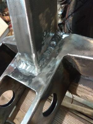

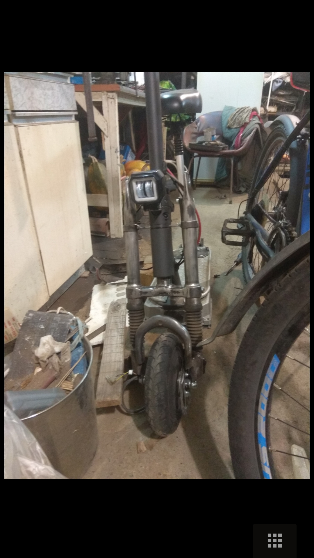

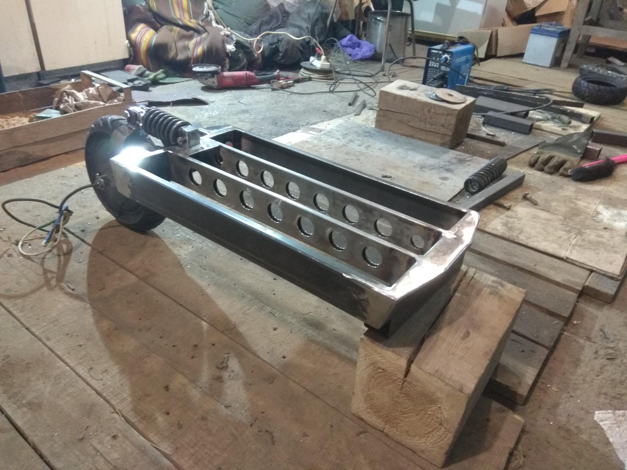

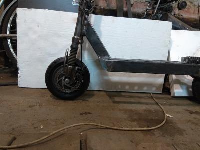

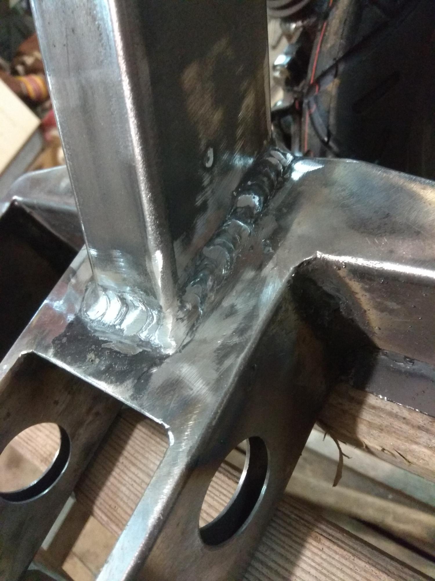

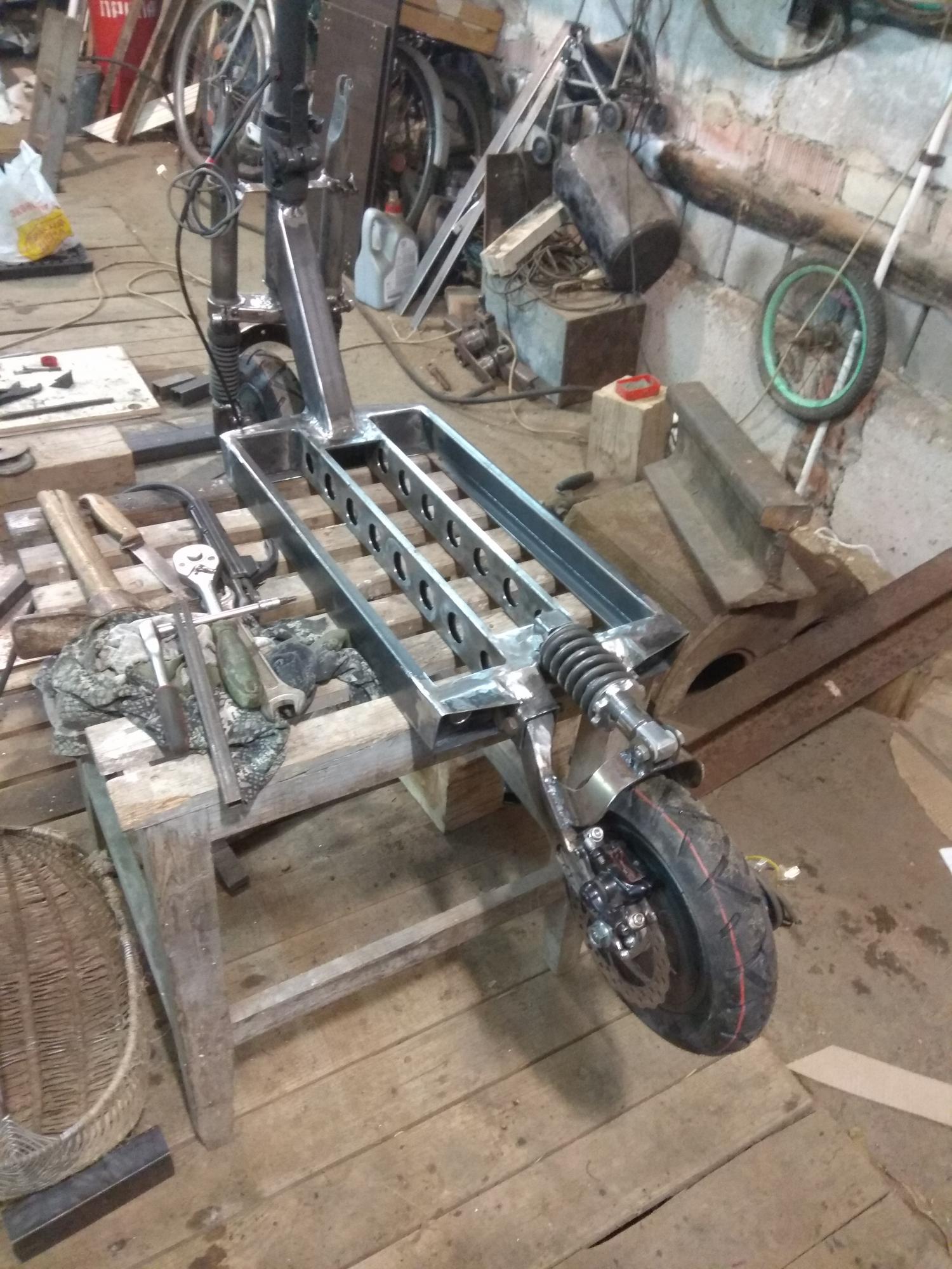

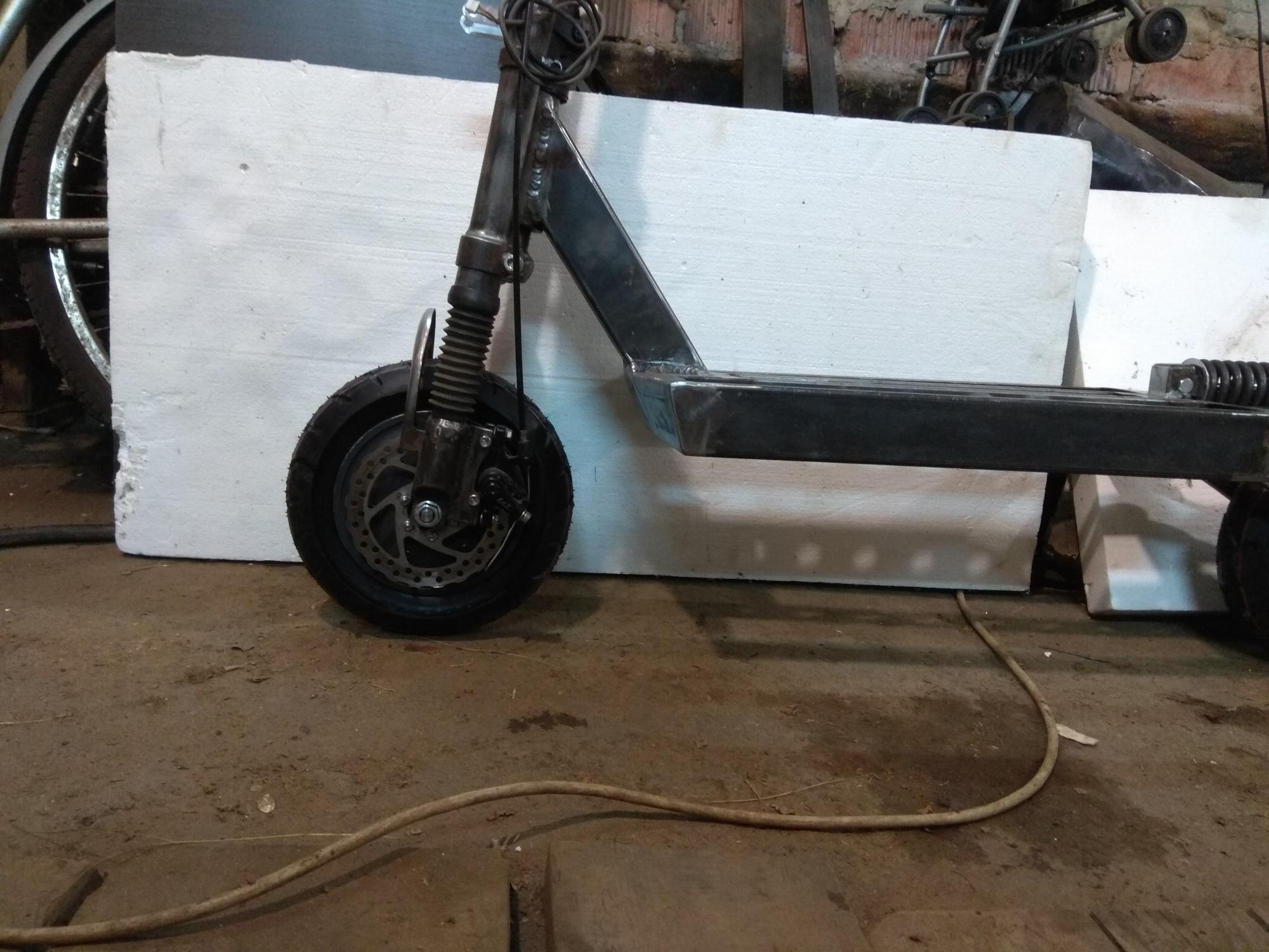

Собственно к чему это все, раму я уже набросал так сказать из того что было и тем чем было, как обычно без высоких технологий в гараже на коленке. Пока ещё не поздно хотелось бы послушать экспертов по поводу конструктива. Вилка старая проверенная временем отработавшая порядка 10 лет на велике без ревизий и на удивление до сих пор без люфтов и задиров покрытия ног. Да железная, да просто пружины но пох. Задний маятник на сайлентблоках тоже с просто пружиной. Кто что думает по поводу конструкции?

Цитата: ТощийДжо от 15 Фев. 2021 в 12:52Кто что думает по поводу конструкции?
А что тут скажешь? Конструктив обычный, можно сказать стандартный для большинства самодельщиков, то есть перетяжеленный недоскутер.
Чтобы была понятна моя мысль, самокат это двухколесное транспортное средство для езды стоя, которое можно поднять и нести одной рукой. )
Но, по неизвестной мне причине, многие делают тяжеленные хреновины для езды сидя на слабых гироскутерных колесах. Да, я прочитал, что у Вас колеса от сяоката... Но какая на хрен разница? Точно такой же статор 105х30 в лучшем случае.
Единственная причина, которую я способен понять, это утилизация хлама от  нечего делать... Ну, как кот и яйца. )))  Все остальные причины это отговорки, чтобы не делать что то реально хорошее. Я не понимаю, когда люди хотят ехать быстро, но покупать нормальные комплектующие для этого не хотят...)

Цитата: Paxxa от 15 Фев. 2021 в 14:40сяокатные потроха в цене. Так что нетакой уж и хлам.
Это я образно...) В новом девайсе от сяоката остались колеса и электроника. Понятно, что электронику убить не так просто, так что время на нее мало влияет. С колесами похуже, но если не было перегрева, может еще и нормальные, но подшипники поменять стоит. А остальное - квадратная труба железная, как у всех, и гаражные заначки.  В целом, рама вырисовывается неплохая, но моторы к ней надо бы Ватт по 800-1000. И контроллеры с батарейкой соответствующие.

По фоткам судя, там уже не 13е колеса. По мне так это 10х2.5 натянутые на сяомоторы. Насколько я помню, там должны стоять 6202 под ось 15 мм.
Вообще, я считаю, что резина 13" это извращение. Максимум для самоката это 12й велоразмер, 62/203 например, а если этого мало, то надо уже скутерные 8" с соответствующим ободом.
Для понимания, посадочная ширина обода у мотора под 12" вело - 26 мм, а у скутерного 38 мм. Соответственно, туда можно поставить нормальную скутерную резину, которая куда лучше самокатной, не говоря уже о резине для тачек.

Но есть так как есть. А денег на покупку того что хочется нет. Сяокат стал отправной точкой в понимании того что требуется от самоката, а это запас хода реальных 30км при массе 100кг  с этой задачей 2 родных батареи по 7800 в принципе справляются, по тяге 2 мотора прошитых на 800 ватт каждый, тянут в любые подъемы моего города в основном это мосты через ж/д путя. Далее клиренс не менее 12см что бы не шморгать пузом по всяким мелким бордюрам до 10см и другим неровностям соответственно переезжать их не слезая и не бояться что у тебя может остаться руль в руках например. По резине и диаметру колеса 13"  это был бы идеальный вариант   и шириной дюйма 3 что б не улететь через руль в рыхлом песочке как на родных 8", тогда можно рассматривать вариант без подвески. По скорости иногда не помешало бы 40+км/ч но это 20% от пути остальные 80% и 30 за много.
ТощийДжо
Резина на 13" дорогая да и не под эти моторы тяжело им ее крутить %-) то выбор пал на 10*3 и соответственно подвеска, с ней куда меньшие нагрузки испытывает рама и конечно же ездок(достало за сезон стучать зубами). По весу, полегче конечно же лучше но не в ущерб прочности, как обычно бывает легче на 2-5 кг и прочность ниже в 2 раза. Но в итоге все в районе 20-30кг.больше размеры интересуют что б и багажник и в лифт влазил а пронести 30кг 10 ступенек не так уж и трудно. И конечно же бюджет, что в районе 500$ можно купить с такими характеристиками?
Иван Сусанин
По-моему,- чересчур много железа в раме.- не?

Цитата: ТощийДжо от 15 Фев. 2021 в 21:482 мотора прошитых на 800 ватт каждый
Упс!!!) Моторы у Вас как были по 250 Ватт номиналом, так и остались. Я допускаю, что можно сяокатные контроллеры прошить на максимальный ток в 20 ампер, тогда это теоретически будет 800 Ватт на свежезаряженной батарее. Но моторы даже с перемоткой никак не станут 800ваттными, слишком мало железа.

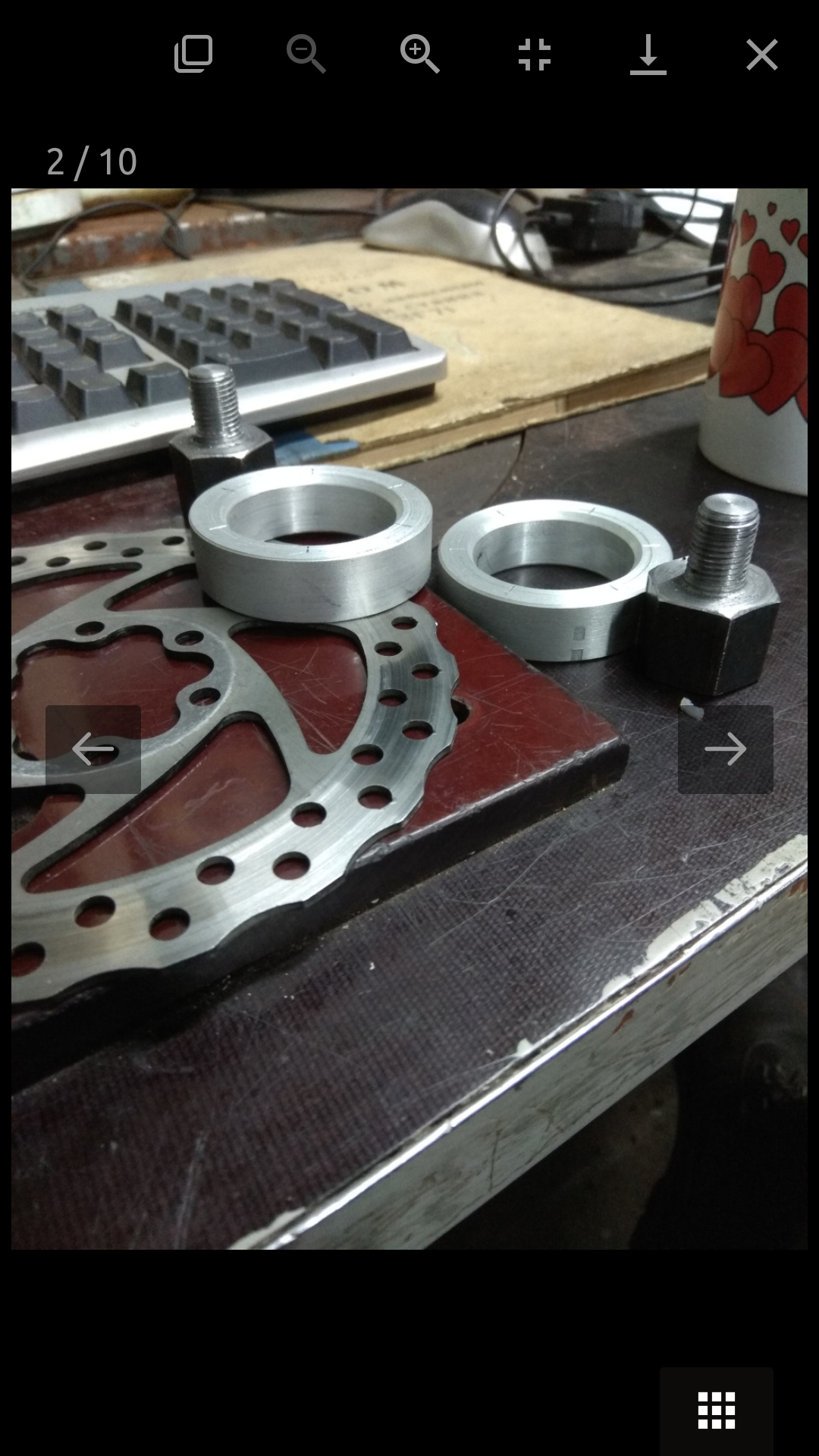

Paxxa
Что за вилка такая передняя. И ось колеса удленненная
ТощийДжо
может быть, но не хочется что бы все сложилось на каком нибудь бордюре. В каком месте много можно конкретней? Но как кто то выразился в соседних ветках все должно быть просчитано по нагрузкам и материалам, но кто это считает? точнее может просчитать, еденицы, остальные на глаз.
ТощийДжо
вилка велосипедная перевёрнутая и переваренная под нужные размеры, оси стандартные с проставками
