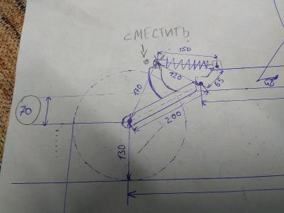

Цитата: Бабай от 17 Фев. 2021 в 23:29При таких соотношениях в задней подвески и ходе заднего колеса 100 мм, без нагрузки, получается очень крутой угол маятника к земле (горизонтали) ... однако, может так получилось потому что нет одного размера
Такс тут я вас наверное обманул где то с размерами или что ещё, в реальности получается не такой острый угол у рычага и бо не может быть  между осью колеса и низом деки быть 100мм  если от земли до деки 200мм и от оси колеса до земли 125-130мм.   И вообще я планировал клиренс в районе 170мм  но немного не верно приварил крепление амортизатора на рычаге и получилось так. Меня больше беспокоит работа на излом в этом плане какое положение амортизатора должно быть?

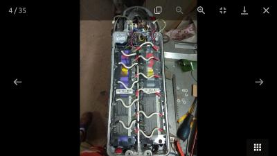

И еще. Интересно что показывает dashboard от 2х контроллеров. Как он мощность считает. Должен вроде как для каждого свою показывать. Потому как данные по току идут не с контроллера, а с бмски, т.е. до силового разъема. Батарейки же каждая со своей бмс?

:pardon: да простят меня создатели батарей) это было сделано до полного привода
