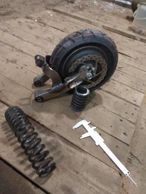

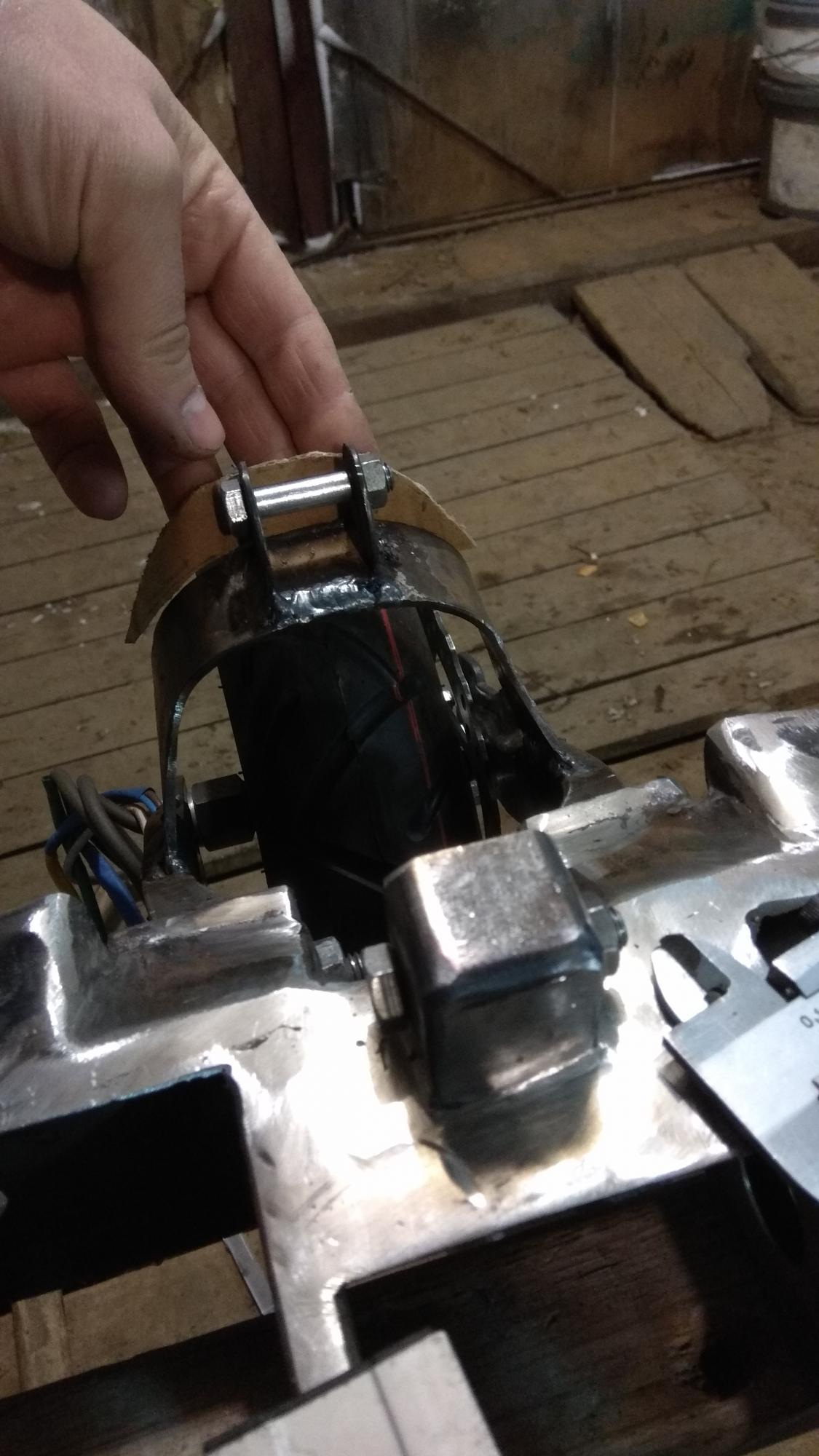

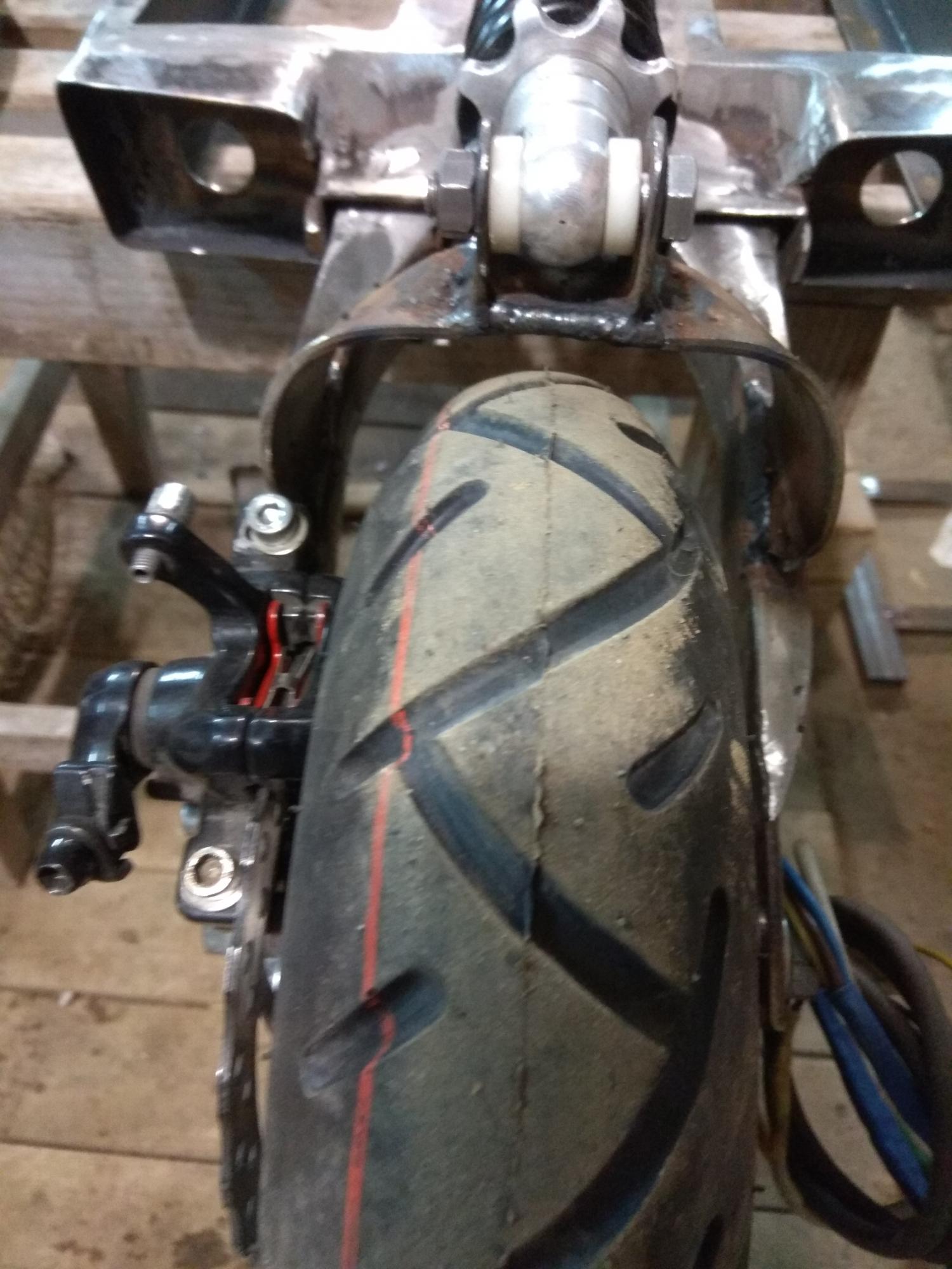

Вот и первое слабое место нашлось
Прогнулось ухо крепления пружины после того как хорошенько попрыгал на нем.
Вариант
Вариант усиления
Paxxa
Всю надежность рамы сводит на нет механизм складывания
ТощийДжо
не все сразу, есть мысли продолжить перья вилки до руля или отказаться, переделать узел складывания.

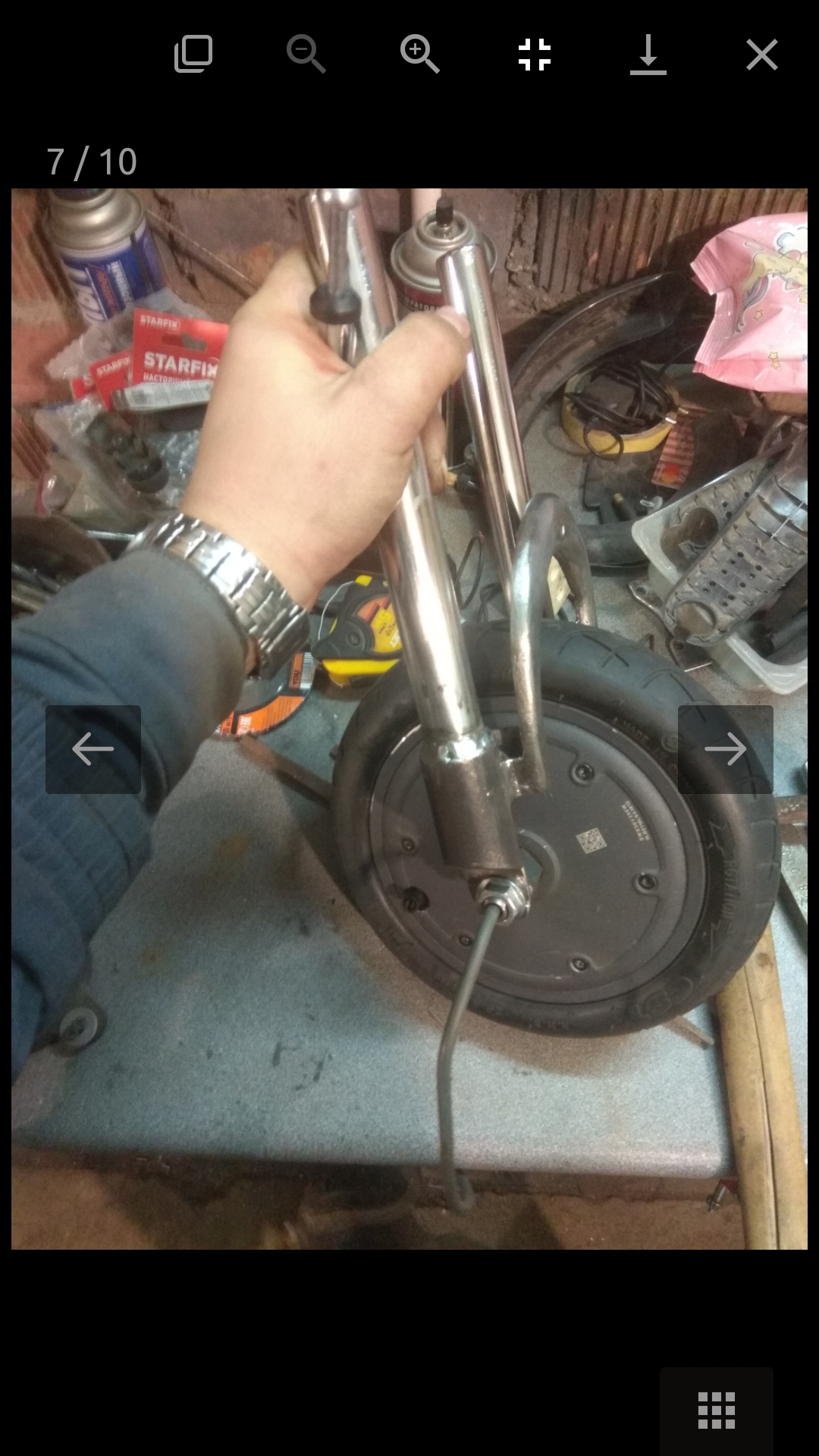

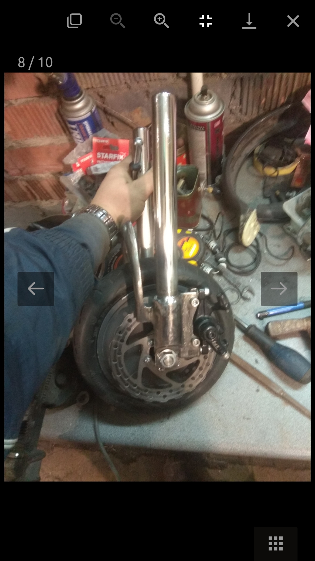

ТощийДжо
Цитата: Paxxa от 16 Фев. 2021 в 07:49
По конструкции вилки чет непонятно. Это ж вверх штаны смотрят. А штоки тогда где. Штаны сверху и снизу чтоли
Добавлено 16 Фев. 2021 в 07:51
Или просто в штанам приварена корона. А от штоков отделена, и поставлена вилка с креплением колеса
по вилке штаны сверху штоки внутри от них отрезано лишнее и приварены крепления МК
Paxxa
Ну я вот и думаю а как собрана вилка. Как закручен болт стягивающий пружину? Если он теперь закрыт снизу вилкой колеса
Paxxa
Почему не по простому укоротить пружины, укоротить штаны и штоки. Было бы легче раза в три.
ТощийДжо
вилка осталась полностью разборной. укоротить значит уменьшить ход чего я не хотел перед ход около 7см зад в районе 10см что по идее должно дать хорошую плавность хода и энергоёмкость если я все правильно понимаю.

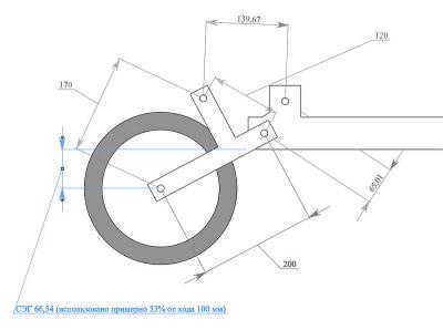

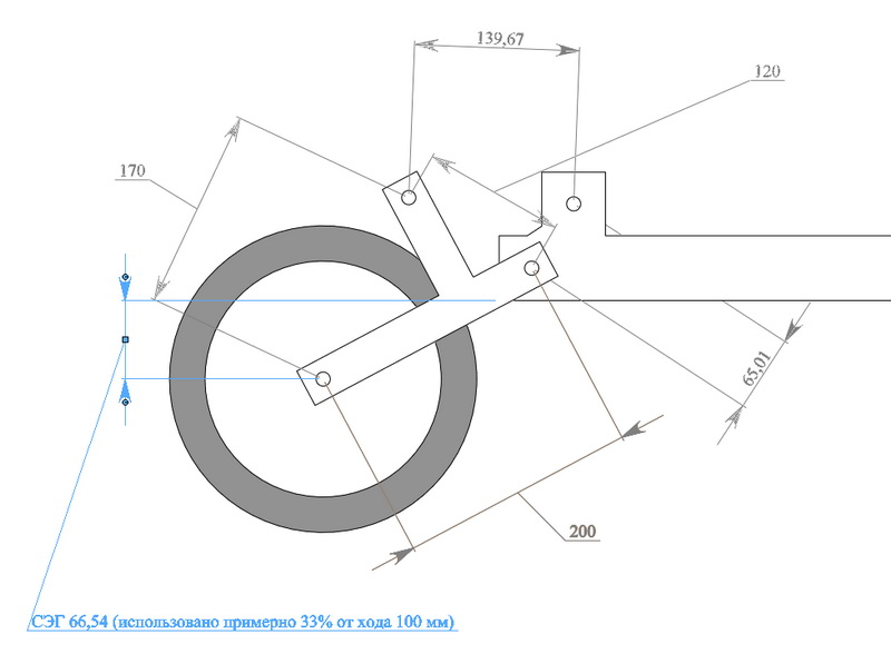

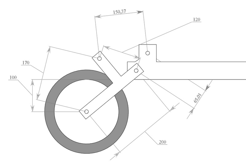

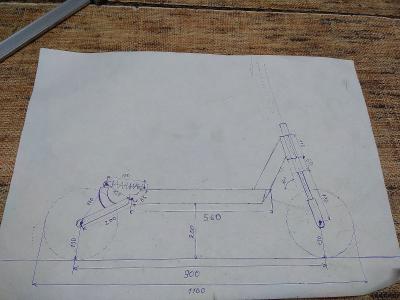

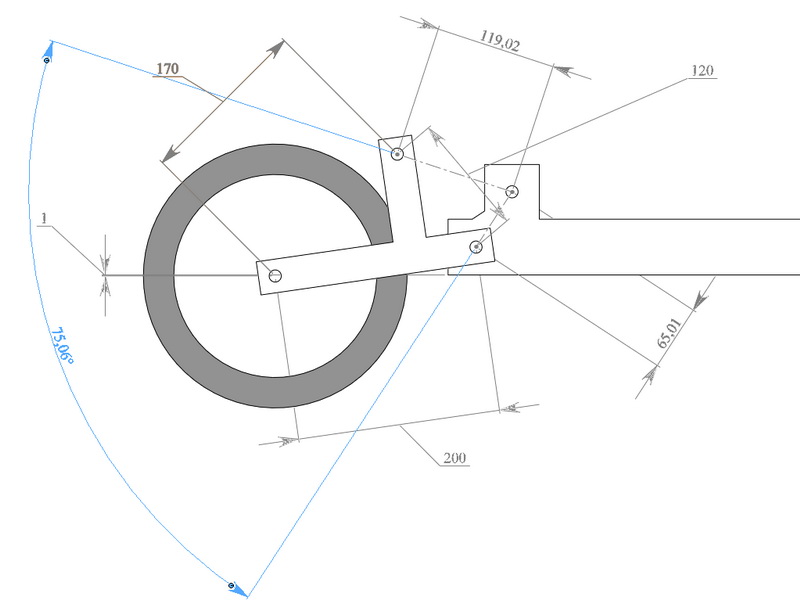

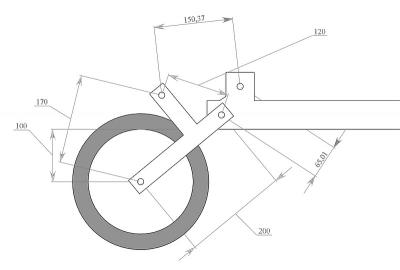

Нарисовал размеры рамы (чертежем это назвать сложно)
Иван Сусанин
Цитата: ТощийДжо от 16 Фев. 2021 в 11:34без средних труб пришлось бы увеличивать толщину остальных элементов
Без средних труб,- куда больше вариантов конфигурации электропотрохов в деке. Да и размер меньше.
Бабай
Цитата: ТощийДжо от 16 Фев. 2021 в 16:34Собственно сомневаюсь в угле наклона рулевой стойки, и судя по всему я выбрал не совсем удачное расположение заднего амортизатора но пока не соображу чем это плохо.
Передний привод для меня тоже не совсем понятен в действии, поскольку для меня неприемлем и не анализировал.
Цитата: ТощийДжо от 17 Фев. 2021 в 20:29Нарисовал размеры рамы
При таких соотношениях в задней подвески и ходе заднего колеса 100 мм, без нагрузки, получается очень крутой угол маятника к земле (горизонтали) ... однако, может так получилось потому что нет одного размера  :bw:
Хотя угол к горизонтали в положении СЭГа не такой страшный для встречи с кочками,
но влияние качания задней подвески на стабилизацию переднего колеса от трейла, при сброшенном газе, будет больше, чем, если бы задний маятник был более горизонтальный.
При полном сжатии пружины, угол рычагов всего 75 градусов. А 100% силы пружины будут использованы при 90 градусах.
ИМХО, угол рулевой 8 градусов от вертикали маловат для стабилизации трейлом движения при сброшенном газе, потому что сам трейл маленький, но, возможно, ему будет помогать магнитное сопротивление мотор-колеса.
При тяге переднего колеса, трейл принимает участие только в балансировке центра тяжести над линией опоры.
Внимательным, с передним приводом надо быть в момент перехода от тяги к накату, когда тяги уже нет, а стабилизация ещё не передана трейлу.
Однако, аккуратно доехать до цели можно  :bw:
