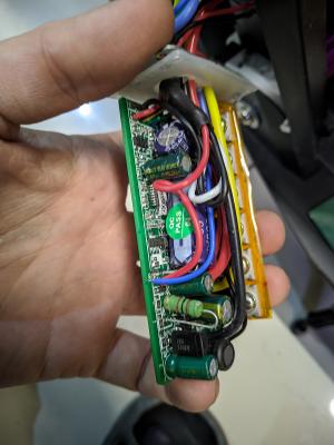

[user]Argon1024[/user], Ну так я и написал про него, вот фотка сохранилась, когда впервые разобрал его

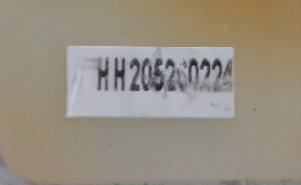

Всем привет. Попал в ремонт сабж. Нет реакции на курок газа. Мосфеты целые, обнаружил КЗ по цепи VDDA STM-ки. Версия на наклейке отличная от тех, что в шапке - HH205260224. Фото платы приаттачил. Теперь вопрос. Как слить прошивку с контроллера и подойдёт ли прошивка из шапки для заливки в новый контроллер? Кстати, посоветуйте где лучше купить контроллер, у узкоглазых ссыкотно брать) Спасибо.

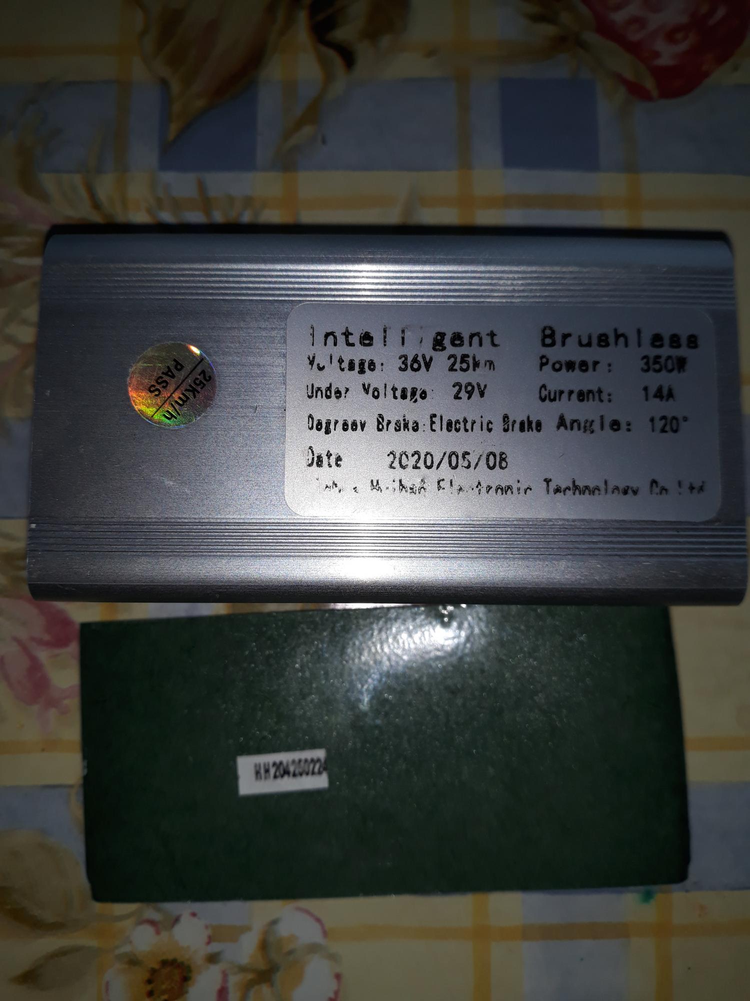

Приветствую. Самокат GT350s 2020 года, на контроллере и в дисплее наклейки ограничение 25км.ч, круиза небыло. Прошил дисплей прошивкой от vlada, круиз появился, а 25км.ч осталось, причем что с нагрузкой что без. Прошивка контроллера была HH204250224, решил убрать ограничение скорости и прошил прошивки из шапки, и все, мотор постоянно в рекуперации, при поворачивании рукой дергает сильно в обратку, на курки не реагирует, стопак тоже не моргает. Схема вроде как в шапке но похоже различия. Такие дела.

Спасибо за совет, но не помогло. Напаял провода с коннекторами, при переборе вариантов становилось еще хуже, мотор бесился, повизгивал, контроллер грелся. Это все я рукой пытался крутить, сам по себе мотор не крутится. При включении на обмотки идет от 0 до 40 вольт при медленном вращении колеса рукой без курков. Мосфеты исправны, заменил stm32 на новую, прошил опять верхней из шапки, та же байда. Прошивка мне точно не подходит, родную я потер, была залочена. Протокол в терминале выдает от GT(284100ххх и далее), шунт стоит не проволочный а SMD R005. На корпусе надпись 14А а феты PTP9506E. Не дает пока форум фотки скинуть :( Плата у моего как в 92 сообщении.

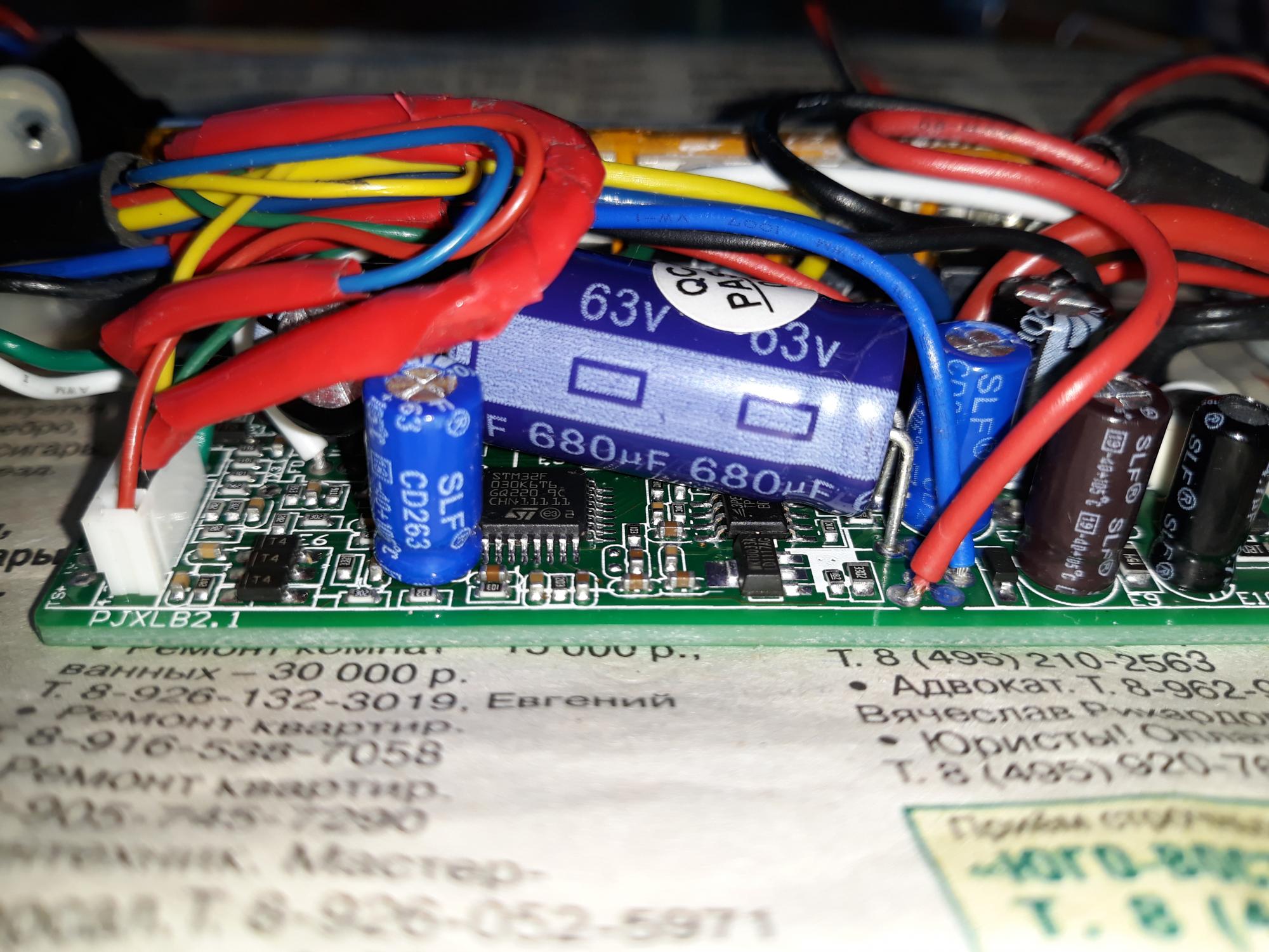

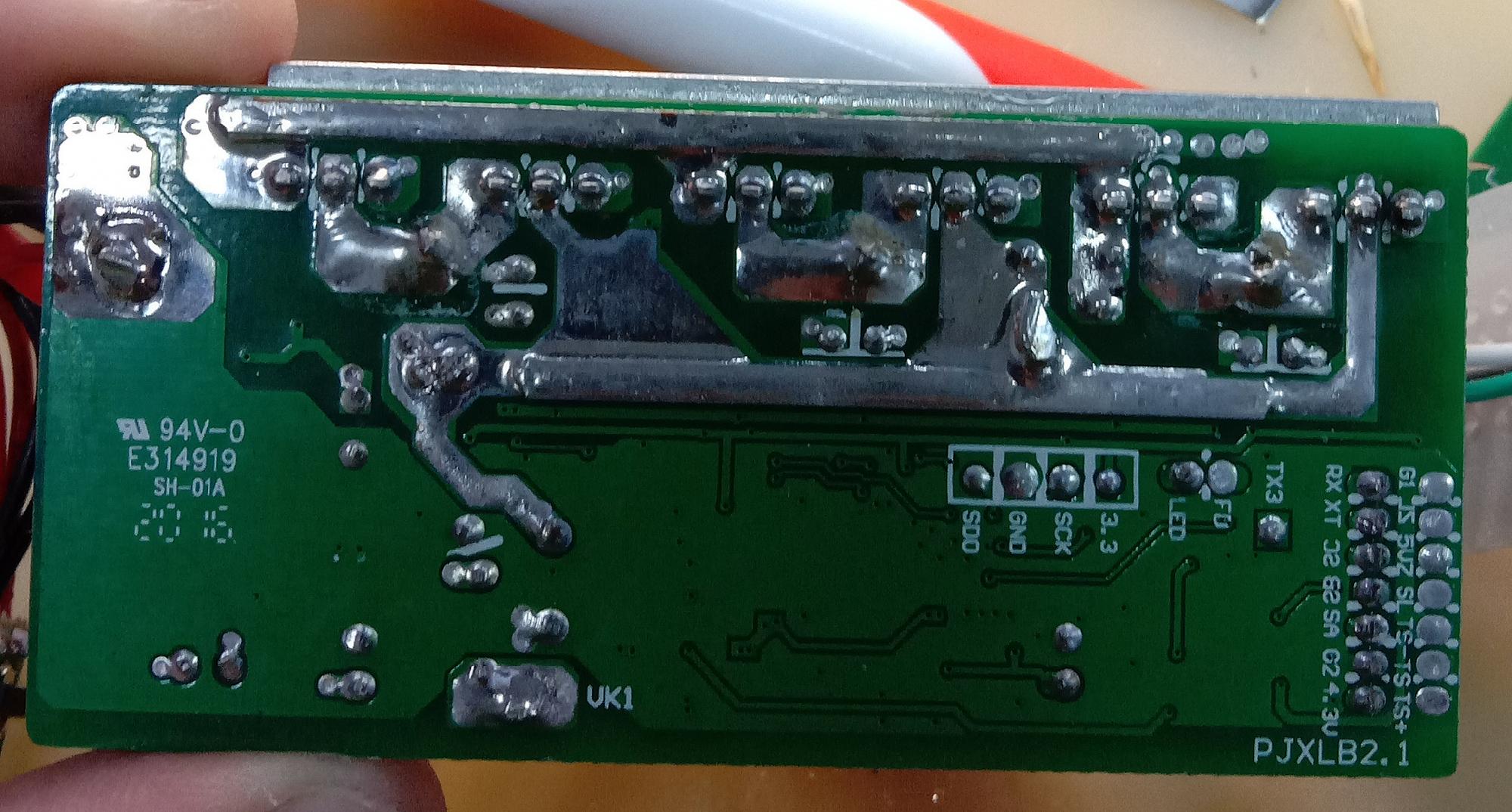

Фото платы https://electrotransport.ru/images/4/tny5y7.jpeg
https://electrotransport.ru/images/4/u8f5x5.jpeg
https://electrotransport.ru/images/4/v8f5c8.jpeg
Sonar
[user]Oszau[/user], а что с первым силовым транзистором? Он какого-то другого номинала, судя по внешнему виду. Какая там маркировка?
Oszau
При покупке с рук самокат ездил, но при разгоне немного подергивал, потом выходил на скорость 25 и спокойно ехал. Был пробит мосфет верхнего плеча PTP9506E и дорожка +, на 95А, заменил на мосфет HY1607 с не знаю какого самоката. После замены поехал нормально. Ну а дальше  что было я описал выше.
