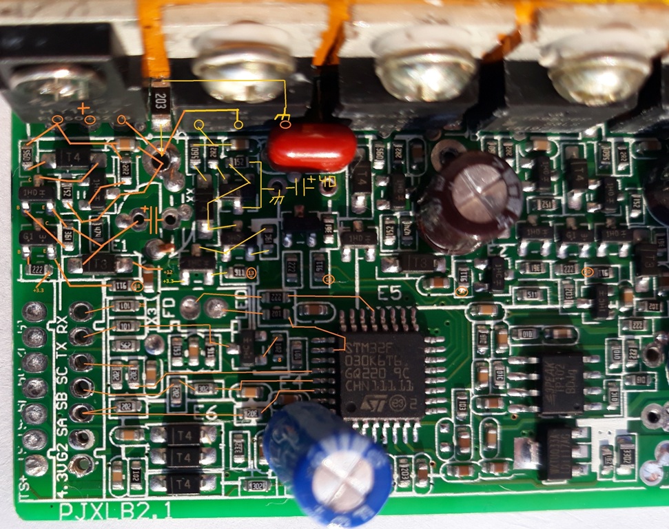

Ув. Argon1024, спасибо за помощь. Поснимал некоторые элементы и расписал основные пути датчиков и управление фазами, сходство со схемой полное, даже FD и LED идут на ноги проца по Вашей схеме. При нажатии тормоза, задний фонарь должен мигать, а при включении передней фары, задний фонарь просто горит. Сейчас вообще не горит при любом варианте.

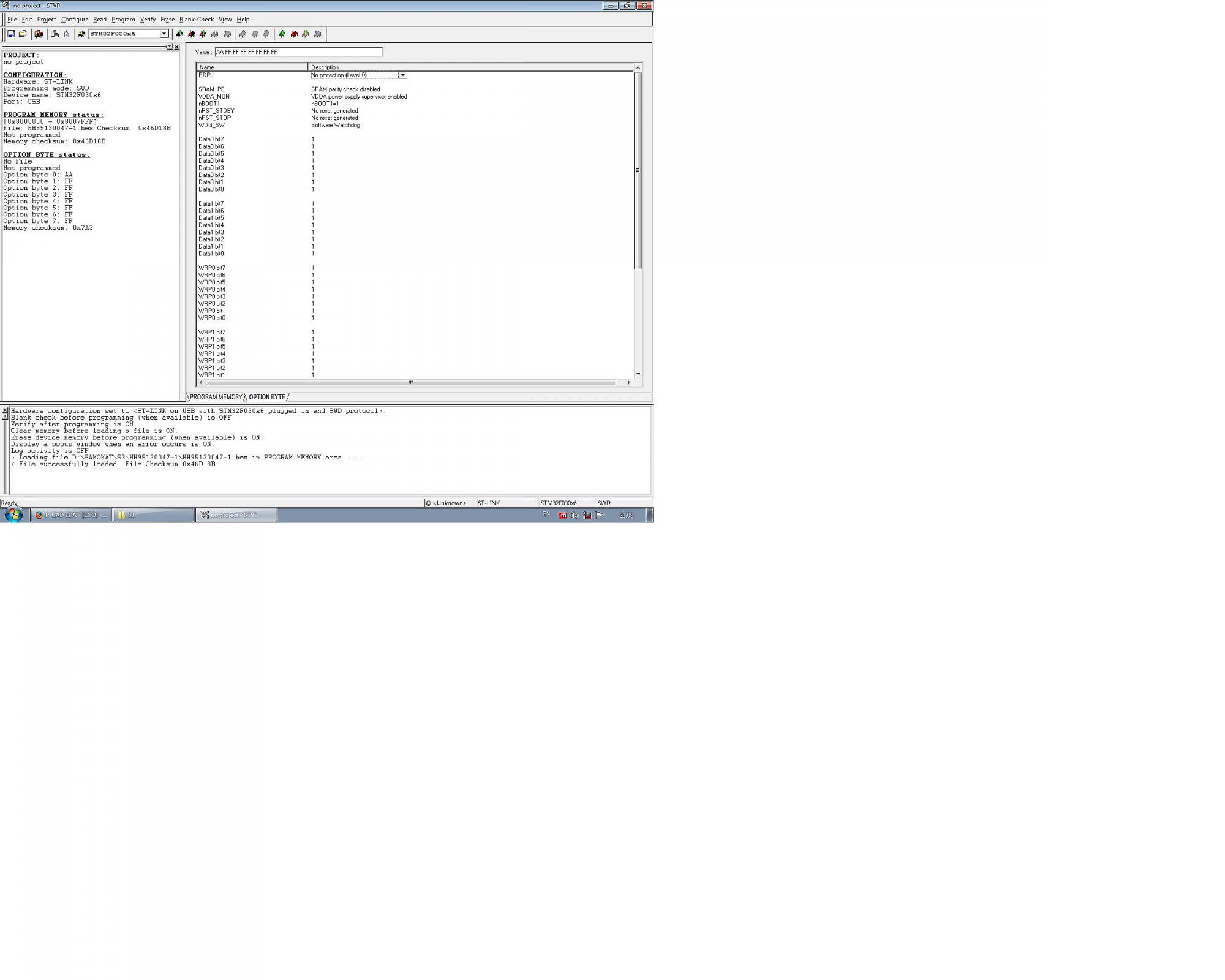

Не знаю, может я прошиваю не так. Выкладываю фотки куска платы и рисунок OPTION BYTE.
https://electrotransport.ru/images/4/15ik49z.jpeg
https://electrotransport.ru/images/4/y46nzh.jpeg
Расписал только фазу А, остальные фазы распинованы точно по схеме как у Вас.
Я в замешательстве, подкидывал другой контроллер, самокат работает.
Да, проц надо было сохранить, поторопился, я хоть и не мастер не разу, но фен у меня есть, и в электронике и программировании немного шарю, но родной проц я спалил уже перепрошитый, поленился снять напряжение с кондеров именно в этот раз. Заменил на новый с чипдипа, прошивка что на родном чипе что на новом теже симптомы.

Цитата: Oszau от 25 Июнь 2021 в 09:54Не знаю, может я прошиваю не так.
Попробуте прошить через STlink utility (start=0x0000, len=0x8000). Может STVP как-то не так шьёт.
Цитата: Oszau от 25 Июнь 2021 в 09:54Выкладываю фотки куска платы
Плата похожа та, что надо.
Цитата: Oszau от 25 Июнь 2021 в 09:54и рисунок OPTION BYTE
Я ничего не менял в OPTION. И так работает.
В мотор-колесе датчики холлов точно 41F?
И ещё, я видел кусок кода в прошивке, где контроллер чего-то записывает в свою флешь. Не могу сказать точно, без динамического анализа, но возможно есть режим самообучения, который как-то активизируется.
