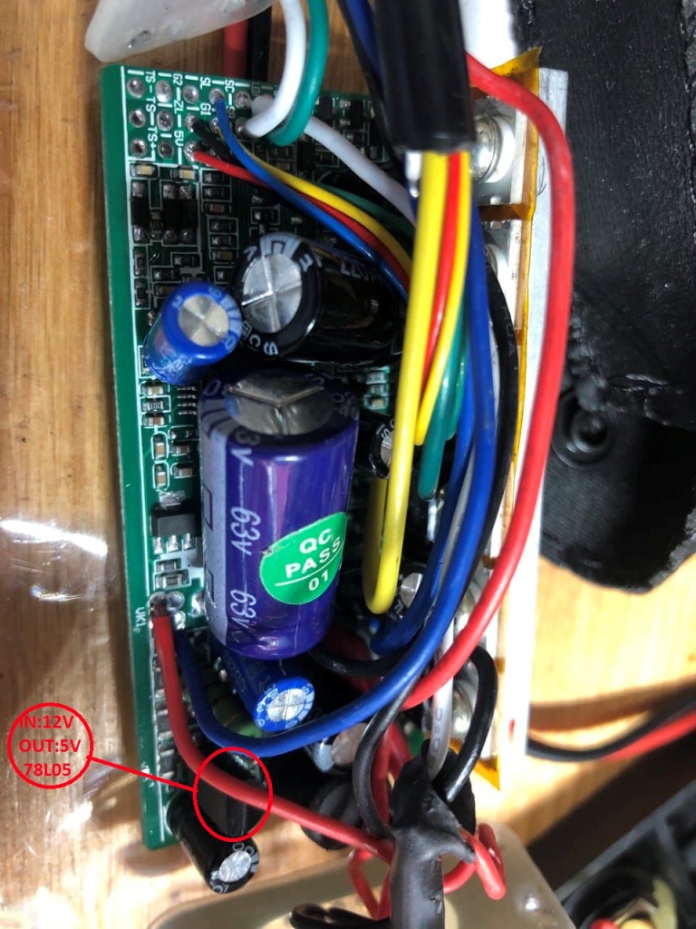

Цитата: alex_72 от 27 Июль 2021 в 20:30что проверить
Стабилизатор под самым большим конденсатором. Там есть 5В? Мерил с отключенными холлами?
alex_72
Цитата: Metamorf от 27 Июль 2021 в 20:36Стабилизатор под самым большим конденсатором. Там есть 5В? Мерил с отключенными холлами?
можете указать на плате?
alex_72
Oszau
Вот эту деталь проверьте и замените.

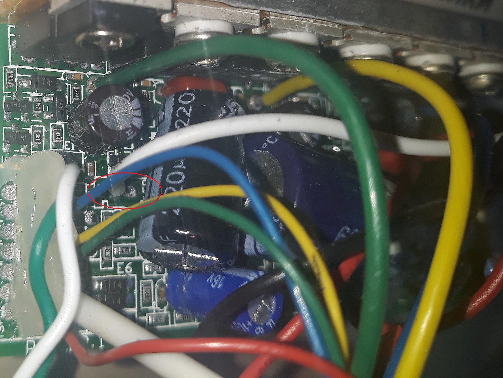

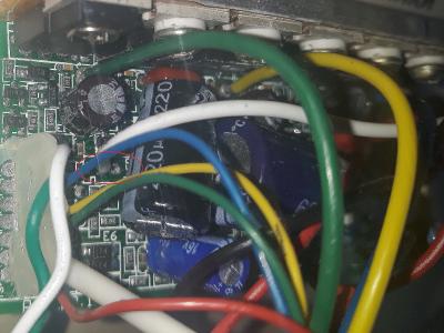

#137
Цитата: Sonar от 14 Окт. 2021 в 16:52
Однако дело, всё таки, не в STVP.. Сейчас лежит плата с SMD шунтом и импульсным стабилизатором U3013 по входу. Прошиваю через STM32 ST-Link Utility с помощью ST-link v2. Всё точь в точь, как было у [user]Oszau[/user]: фазы двигателя постоянно замкнуты. При провороте колеса вручную на некоторый угол - контроллер дает толчок в обратную сторону. При этом обмен данными с дисплеем присутствует. При нагрузке шунта - показания тока на дисплее меняется. Процессор поставил новый.
Ощущение, что это какая-то блокировка от угона, хотя я о такой не слышал на этих типах контроллера.
Попробуйте отпаять белый провод, который идет на заднюю фару, у меня из за этого контроллер в ступор входил. Если заработает, то провод переносим на соседнюю точку и фара работает.

Sonar
#139
[user]Oszau[/user], вы были правы. Провод от платы управления задним фонарем, зачем-то, был впаян в контакт FD, а не LED (причем явно с завода). При низком уровне напряжения на FD - контроллер блокирует работу колеса (постоянный активный тормоз + толчки в противоположную сторону при вращении). Это явно штатная функция контроллера. Стоило отпаяться от FD - контроллер стал работать в нормальном режиме.
