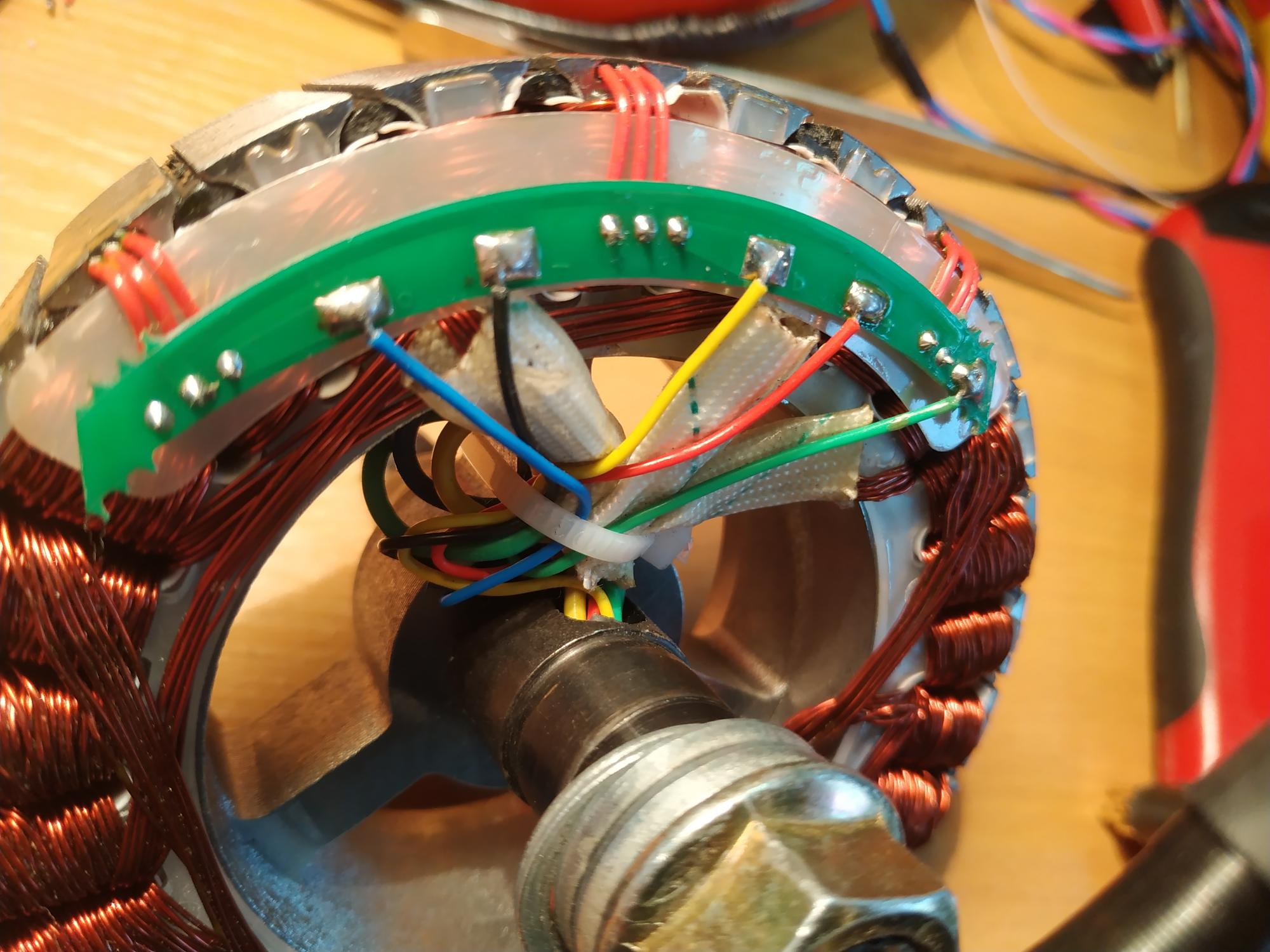

Всем добрый день.
Сегодня пришла пора менять провод МК на самокате GT. Вскрыл МК и обнаружил, что холлы подключены не так как в оригинале:

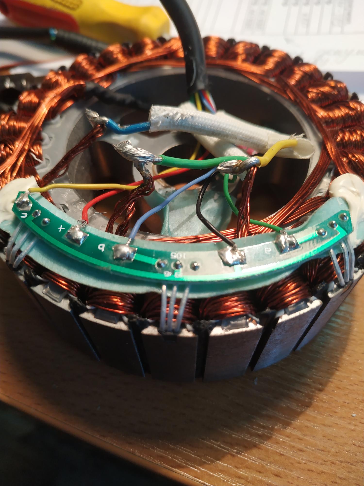

В джилонговском так:
Прозвонил провода - цвета соответствуют контактам. Кто-нибудь может чего сказать по этому поводу?
Kugoo S3 GT
Sonar
[user]Argon1024[/user], скорее всего фазные по цветам так же напутаны. Для китайцев стандартов не существует :)
Metamorf
Я когда статор менял, припаял по цветам ранее сфотанным с другого колеса. В итоге потом подбирал холлы и фазы на контроллере, т.к. там быстрее, чем колесо разбирать.
По цветам не крутилось нифига. Видимо распиновка в проводе другая. Теперь, если я колесо доугое захочу воткнуть, опять надо будет подбирать распиновку, потому, что сделал не разбираясь, как должно быть.
Night Fury
[user]Argon1024[/user], у этого мотора только одна крышка съемная? https://electrotransport.ru/index.php?topic=63280.0 вот тут я выкладывал фото мотора, которые на GT ставят. Там тоже по цветам иначе чем у джилонга. Холлы и фазы. Но в итоге все полностью взаимозаменяемо с джилонгом
Argon1024
[user]Night Fury[/user], да только одна крышка.
Цитата: Night Fury от 18 Март 2021 в 18:12Там тоже по цветам иначе чем у джилонга. Холлы и фазы. Но в итоге все полностью взаимозаменяемо с джилонгом
Спасибо, уже понял прикол китайцев.
