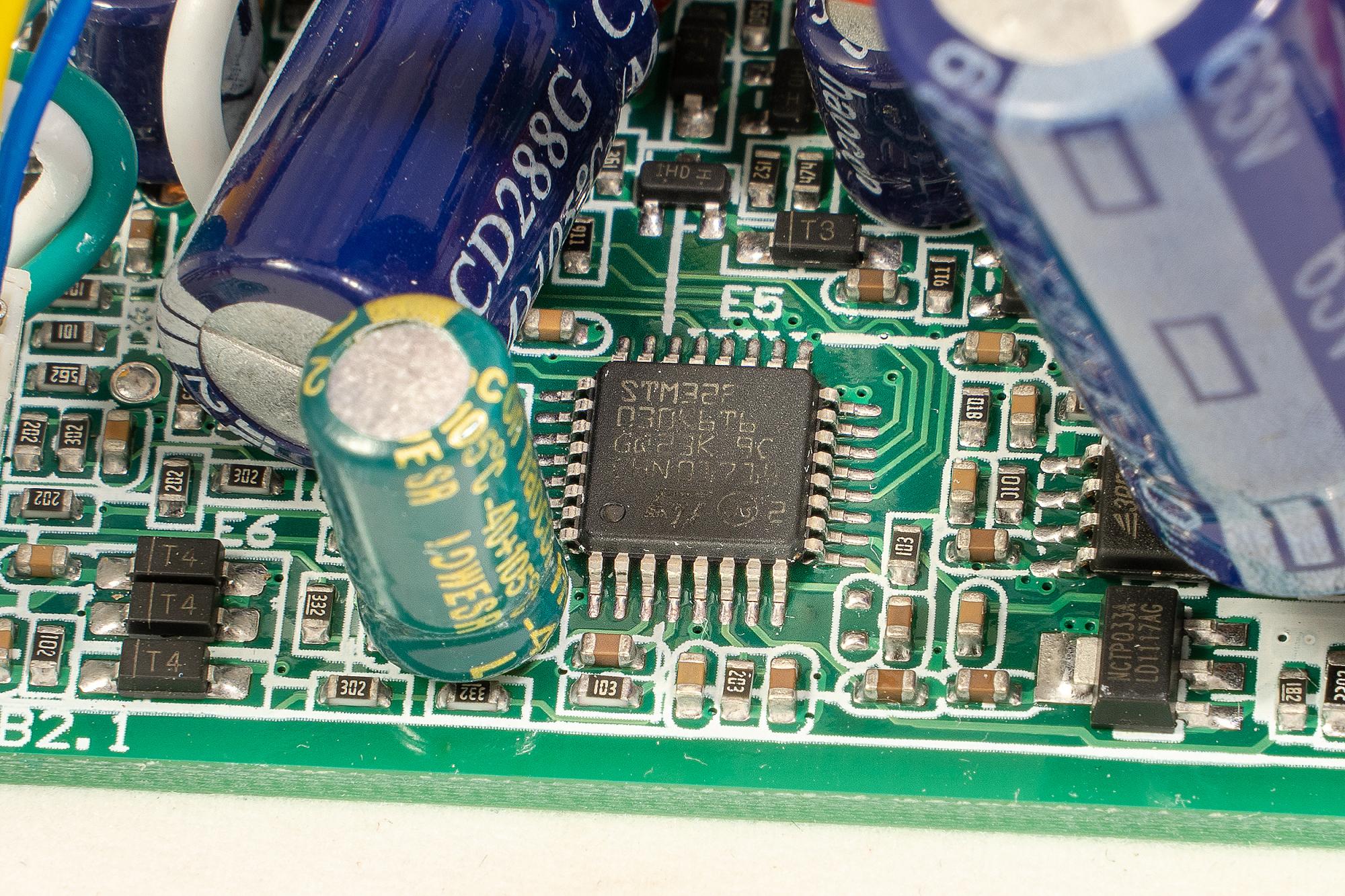

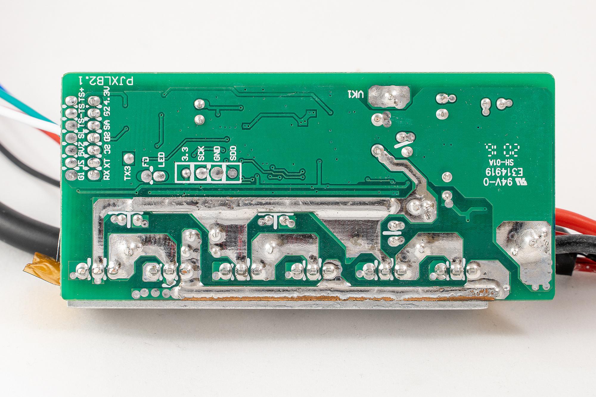

Night Fury
Приобрел я контроллер на пробу. Пока еще не подключал.
Night Fury
Подключил. Не едет и не тормозит.
В настройках дисплея версия 3.2 поменялась на 3.3. Скорость показывает, стоп-сигнал реагирует адекватно. На отключение мотора выводит соответствующую ошибку.
Из-за чего не едет?
inetchik
Может аккум подкинуть "10S" и поедет, ;) ?
SF8. B1-Р600 с ЛЖФ15S-19.5АЧ.
Мы на карте.BR, Dmitry.
Night Fury
[user]inetchik[/user], вчера была мысль попробовать поменьше питание, но не нашлось блока на 42 вольта поблизости. Сейчас попробовал. Стало ехать и тормозить. Я так понимаю, замеряется напряжение на VK1 через делитель R8R9 на 7 ногу STM. А есть данные по пороговым значениям? А то регулируемого источника нет чтоб потестить.
Metamorf
#46
Цитата: Night Fury от 22 Янв. 2021 в 15:23А есть данные по пороговым значениям?
Ну примерно прикинь:
батарея - делитель
54,6В - 2.82В
42В - 2.17В
29В - 1.5В
Если вместо резистора на 33К (R8) поставить 47К (чтоб долго не искать)
при 54.6В будет 2.01В, а при 40В (3.07 на банке) будет 1,48
Если сделать 43К, то
54.6=2.19 (идеально), а полтора вольта будет при 37,4В (можно выкатывать до 2.87В на банке)
